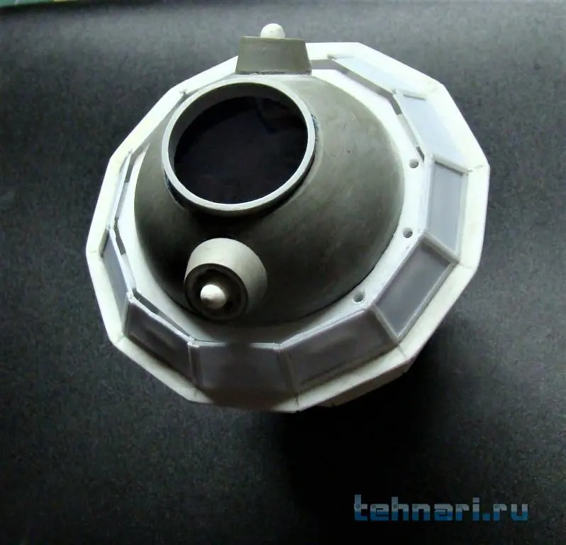

А далее пошел процесс приклейки панелей солнечных батарей на вторую сторону пирамиды.

После склеивания и сушки при визуальном контроле выявилась некоторая асимметричность между верхней и нижней пирамидами. Пришлось взяться за нож и устранить данное несоответствие.

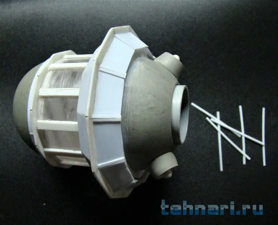

Для изготовления окантовки солнечных панелей нарезал из 0,5мм пластика "лапши" и с ее помощью выклеил окантовку солнечных панелей на верхней пирамиде.

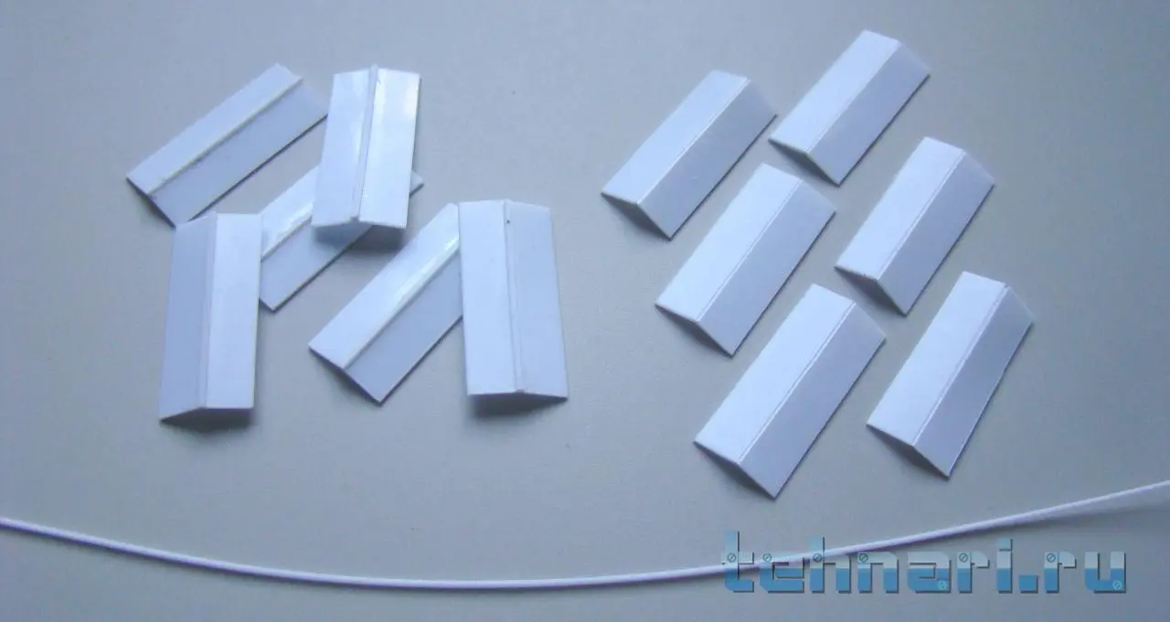

Проемы между стойками, к которым крепятся элементы солнечной батареи, расположенной на "барабане" приборного отсека закрывают подвижные панели системы терморегулирования приборного отсека.
Данные панели вырежем из листового пластика, немного согнем по осевой линии и по этой же линии наклеим оси, на которых панели вращаются под действием поворотного механизма. После чего панели вклеиваются в проемы.

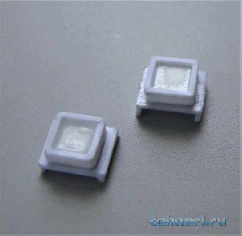

Из литника при помощи шуруповерта и модельного ножа вытачиваем корнуса солнечных датчиков переворота для верхней полусферы корпуса приборного отсека, сверлом и зубоврачебным бором оформляем окна фотоприемников. Затем устанавливаем датчики на сферическую часть приборного отсека.
