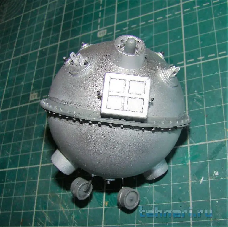

Покрасочные работы начал со штанги магнитометра, которую задул при помощи аэрографа акрилом Тамия Х-11(chrome silver). Затем кистью покрасил держатель штыревых антенн и приборы на корпусе. В заключение поместил в розетки кусочек монтажного провода, имитирующего приборную электропроводку.

Корпус станции задут акрилом Тамия Х-11 при помощи аэрографа. Затем при помощи кисти в черный цвет покрашены розетки электроразъемов и стойки для рулеток ленточных антенн. Также кистью в серый цвет покрашен разъемный шпангоут с элементами крепления, датчики ловушек тяжелых ядер и рулетки ленточных антенн.

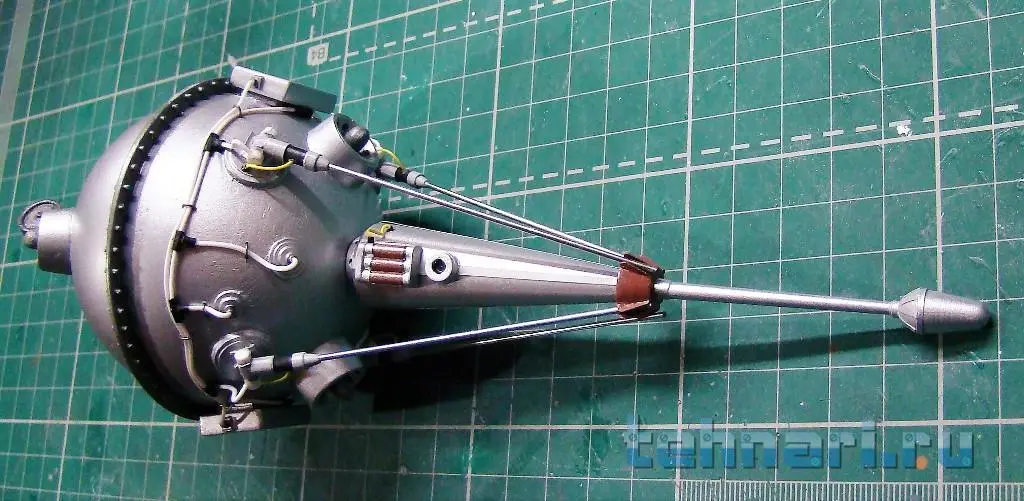

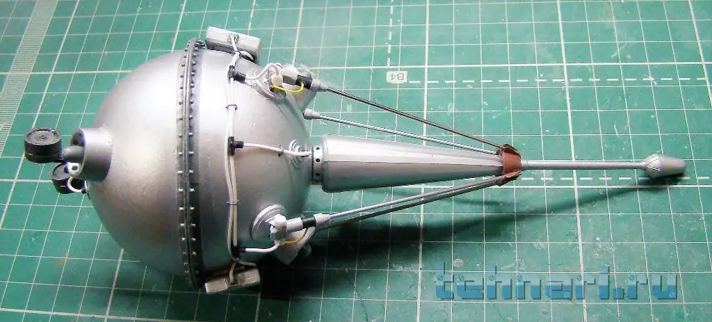

Для изготовления электропроводки, расположенной на корпусе станции применен монтажный провод в ПХВ-изоляции и кембрик. Из кембрика выполнены кабельные соединители. Крепящие скобы выполнены из стальной проволоки. Кабельные жгуты разложены по поверхности корпуса станции согласно ее фото и закреплены скобами.

Отделка корпуса штыревой антенны сделана при помощи алюминиевой ленты-самоклейки. Покраска штыревых антенн произведена при помощи аэрографа через маску и при помощи кисти. После сушки антенны установлены на штатные места корпуса станции, к ним подведены фидера и приборная проводка.

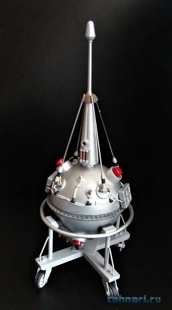

А теперь фото станции, как бы в полете, но еще до роспуска ленточных антенн.

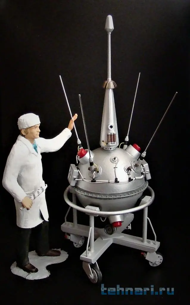

Фото модели АМС "Луна-2" на монтажной тележке со сложенными штыревыми антеннами. На ловушки тяжелых ядер одеты защитные технологические колпаки красного цвета, которые снимаются после монтажа станции на 3-ей ступени ракеты-носителя перед закрытием ее конусом головного обтекателя.
