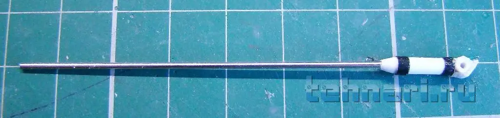

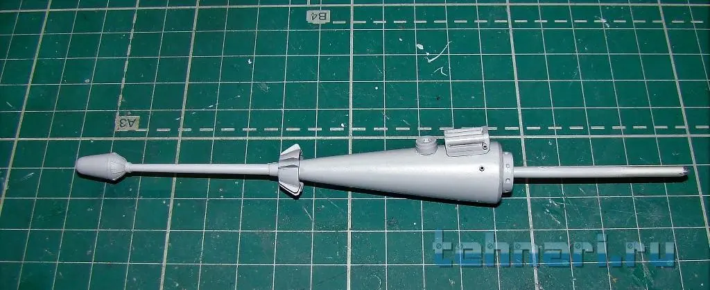

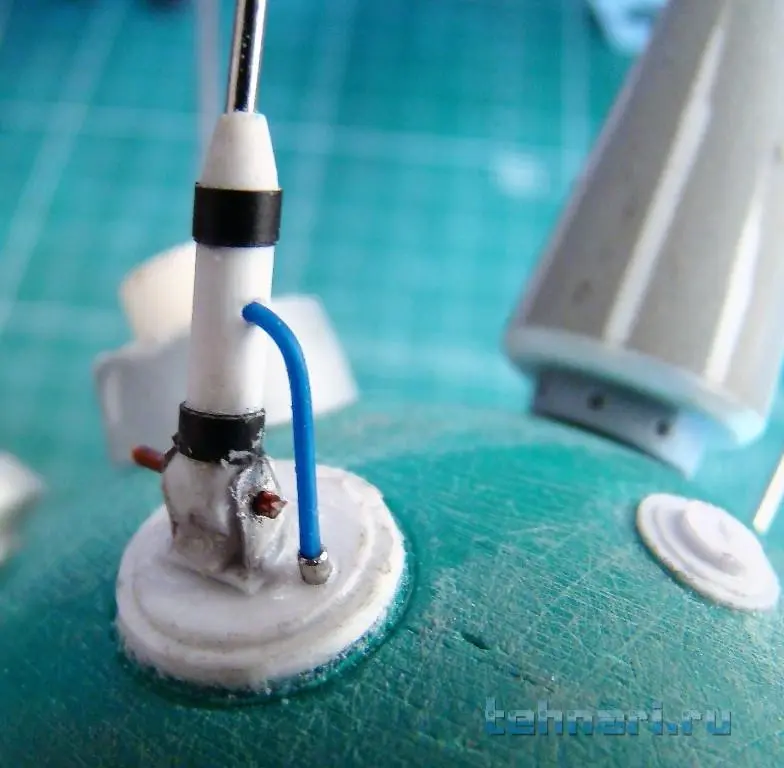

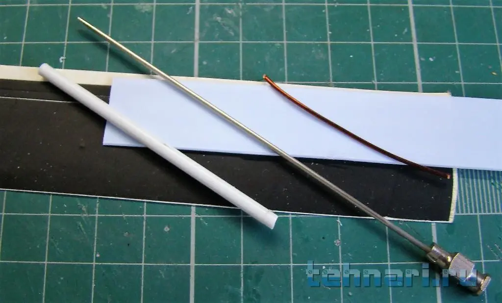

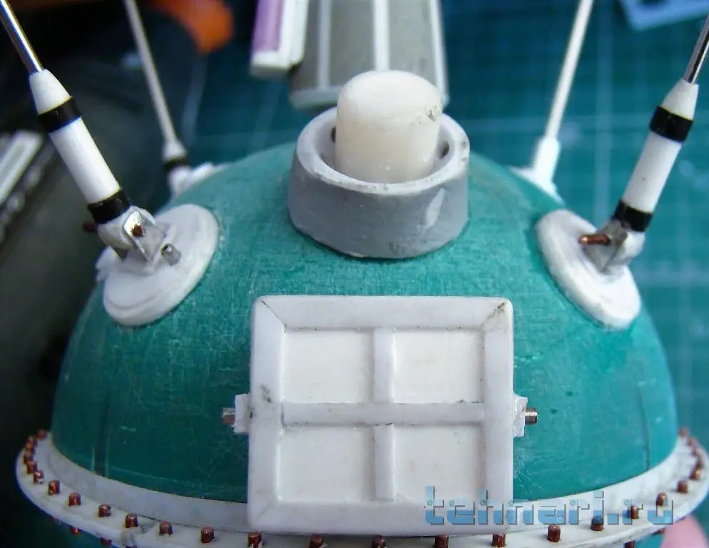

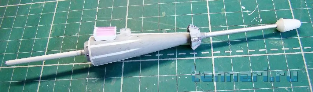

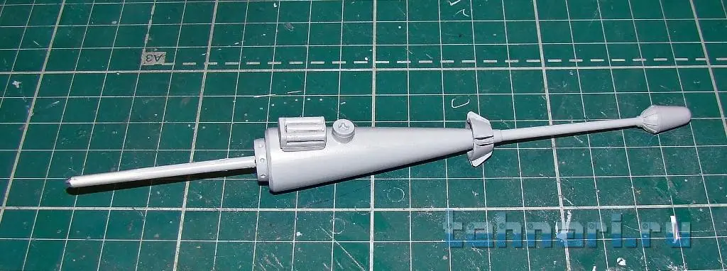

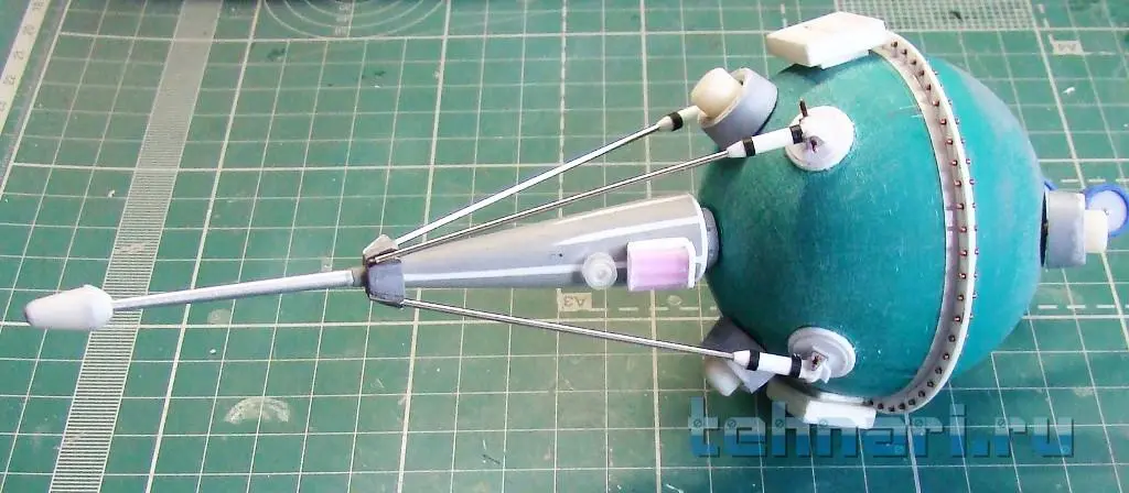

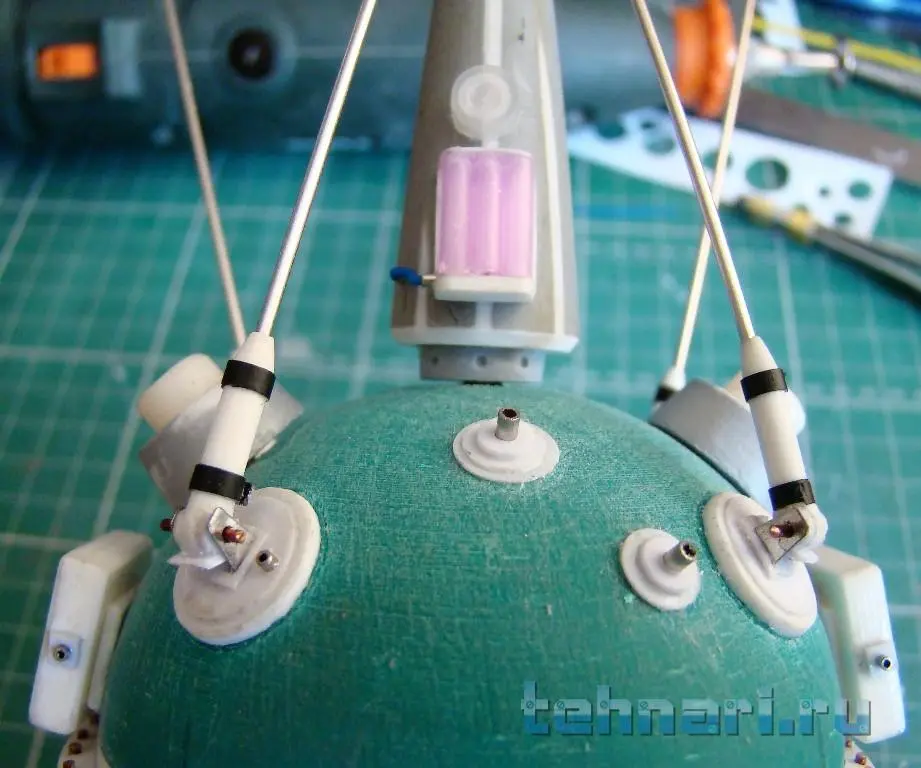

Для изготовления антенн понадобились 4 инъекционные иглы Ф1,2х90мм, отработанный пластиковый стержень от шариковой ручки, отрезок медного эмальпровода, литник и черная пленка "Оракл". Угол установки антенн достигается проточкой надфилем пятки антенны.
    37 KB · Просмотры: 56
    27 KB · Просмотры: 70
    30.1 KB · Просмотры: 62

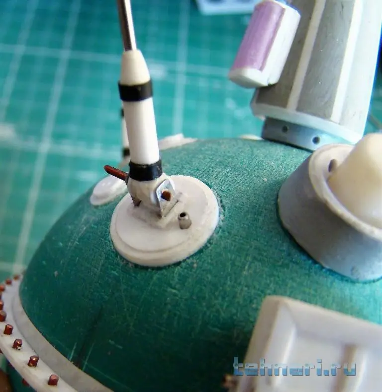

В сложенном виде концы антенн закрепляются в чашке, установленной на штанге магнитометра. Выточенная ранее чашка доработана, в нее вклеены посадочные места для антенн и она установлена на штангу. На крайних фото видны антенны в сложенном и развернутом виде.

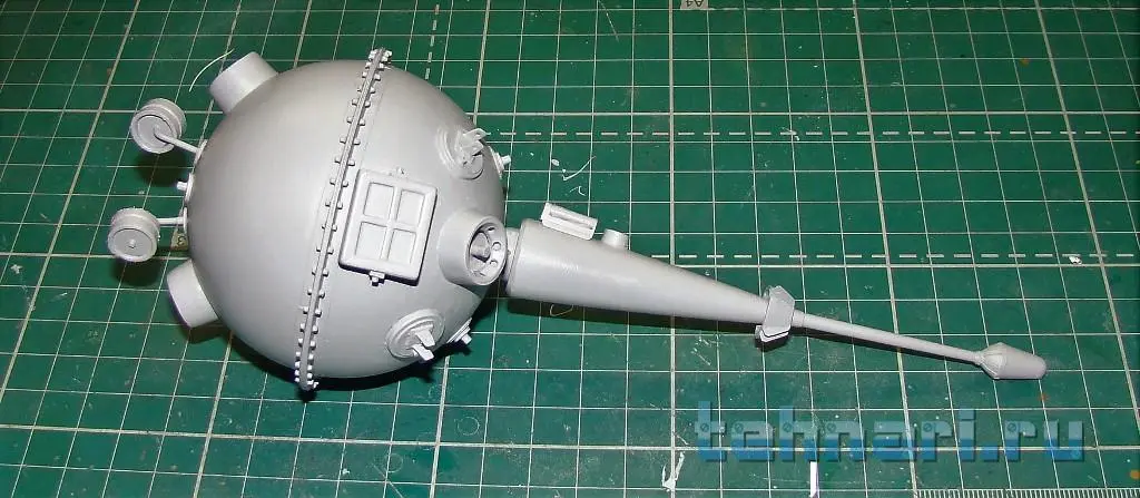

В целях экономии места на полке и удобства транспортировки решил делать модель АМС "Луна-2" в процессе ее подготовки к полету, т.е. на транспортно-монтажной тележке.
Поэтому следующим этапом будет оформление нижней полусферы станции.А это предполагает, что две ленточные антенны, расположенные на нижней полусфере должны находиться в свернутом состоянии на катушках.
Длина этих ленточных антенн, как сказано в техническом фильме, более 4-х метров. Тоже не стал их делать, так как в масштабе 1:6 будут почти метровые.

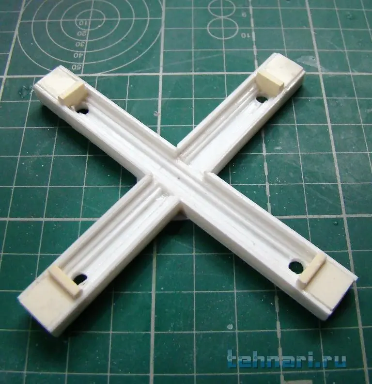

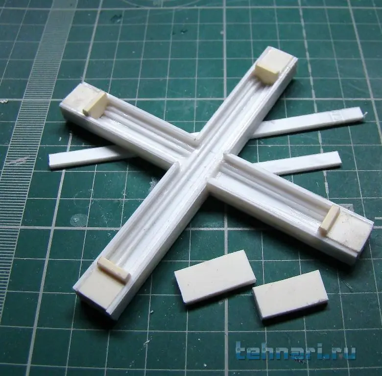

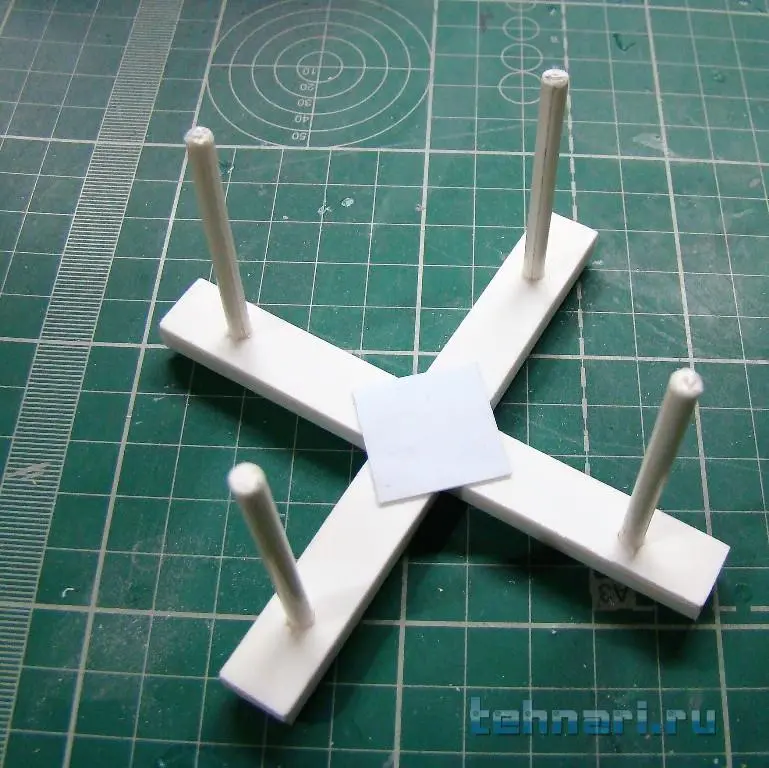

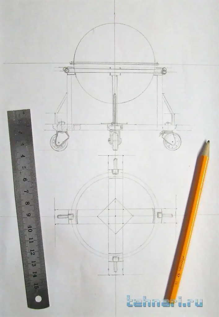

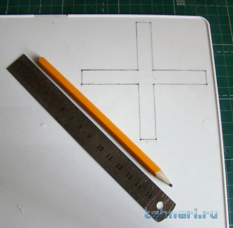

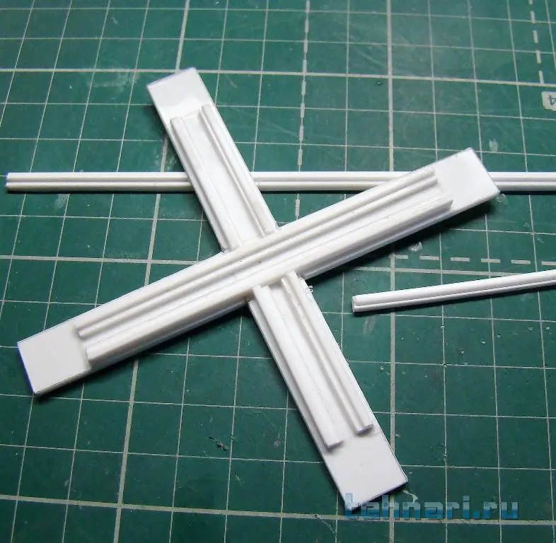

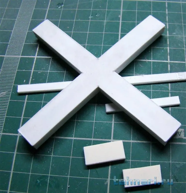

Ориентируясь на фото станции на монтажной тележке, прорисовал ее схематический эскиз и по нему начал вырезать из листового пластика элементы конструкции, составляющие раму тележки. Затем при помощи полистирольного клея они были склеены в раму.

Стойки тележки нарезаны из литника от модели самолета и вклеены в заранее просверленные отверстия в раме.

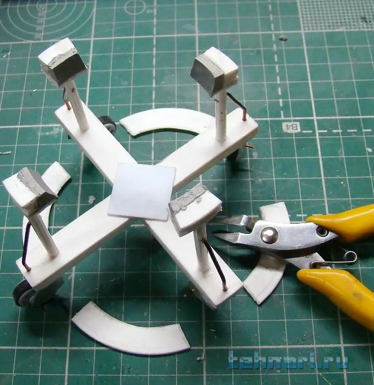

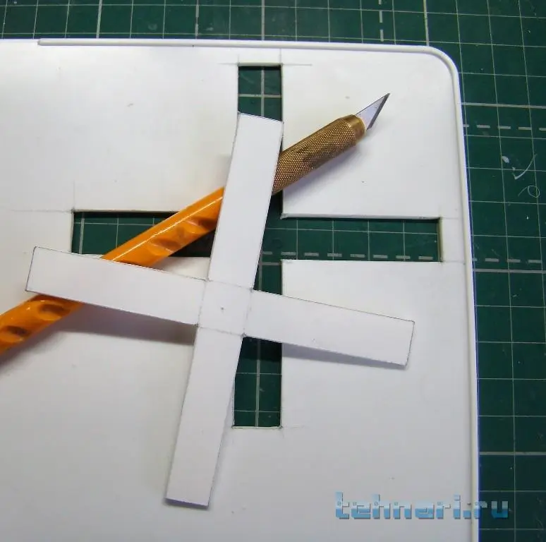

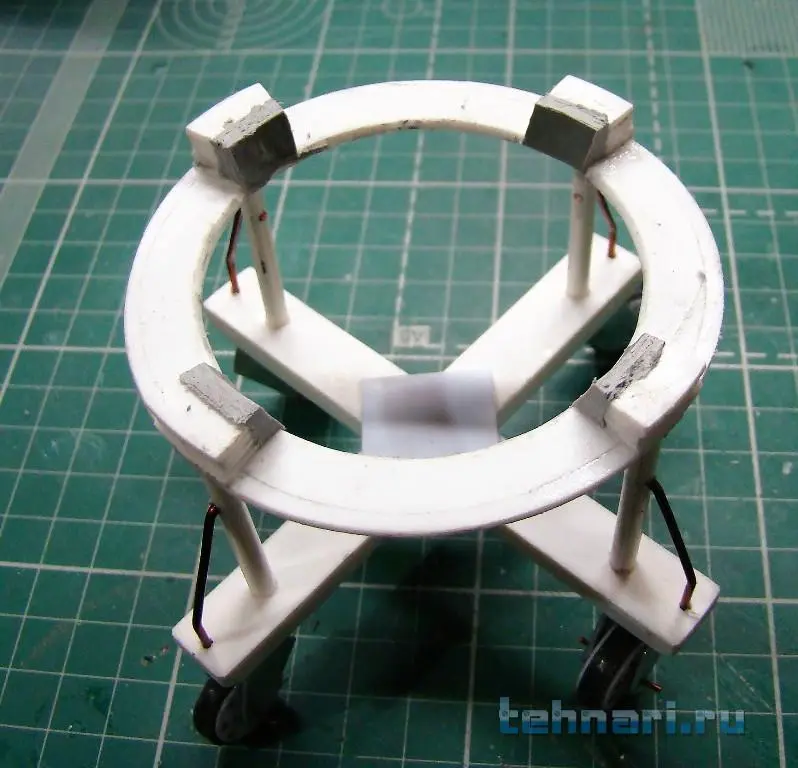

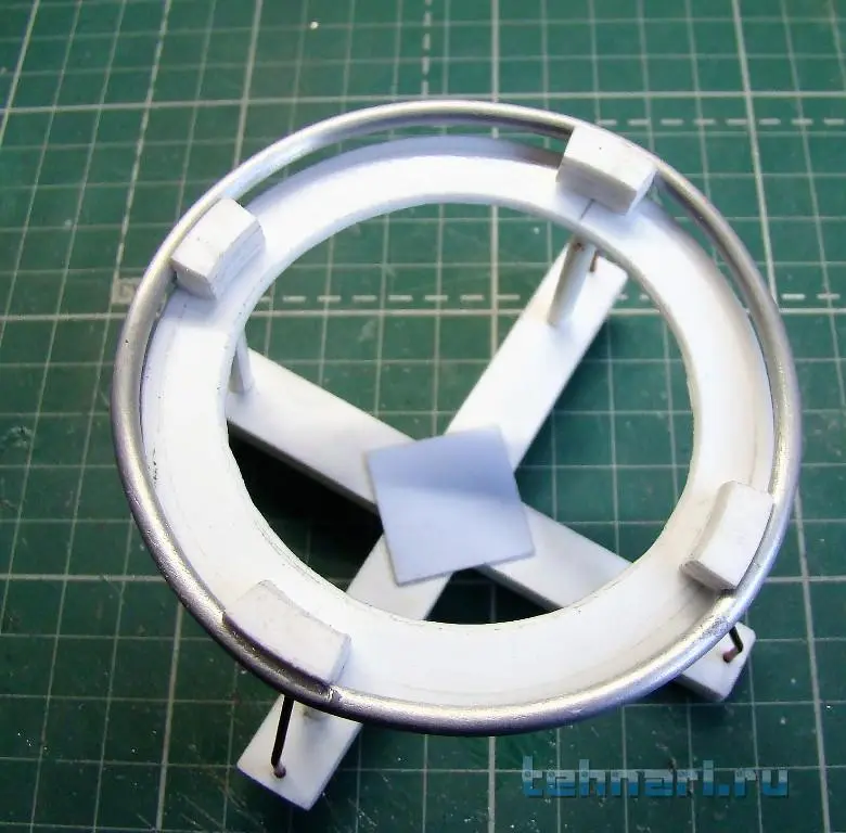

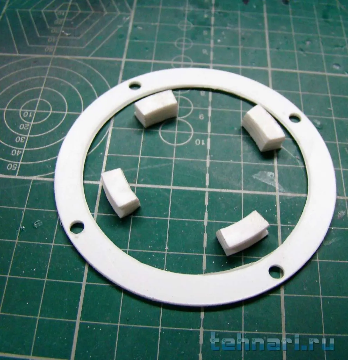

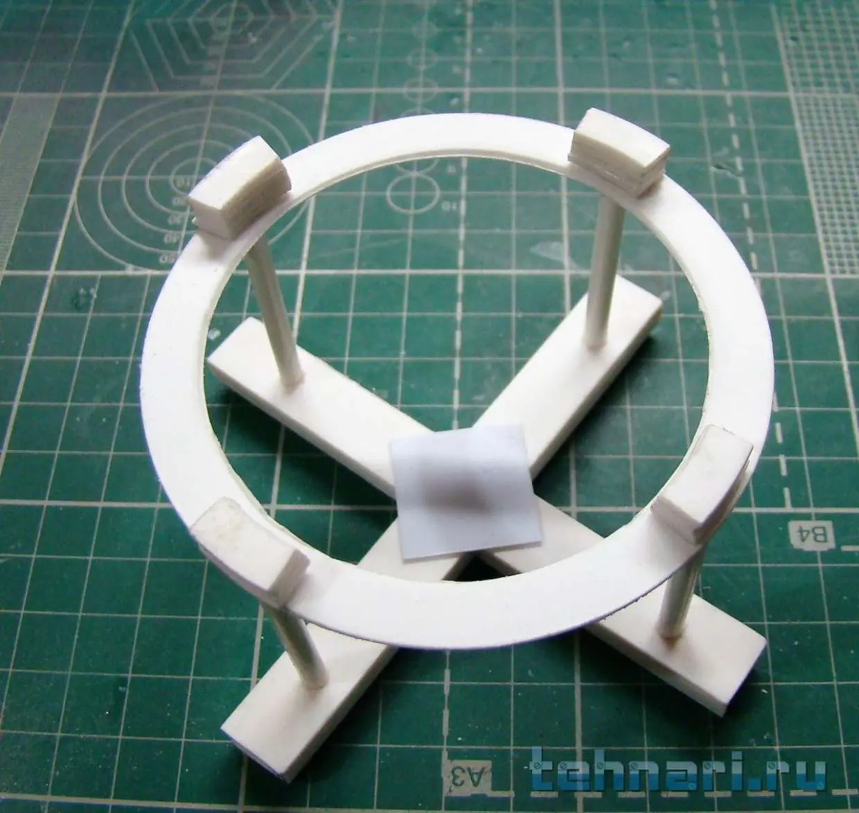

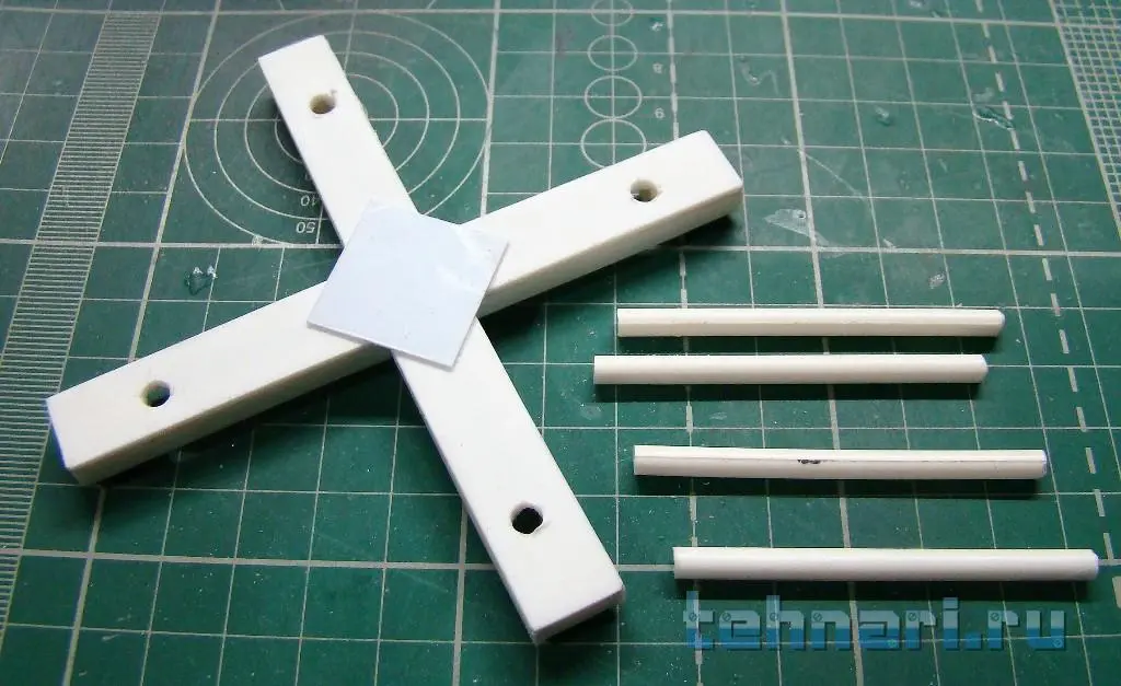

Для оформления верхней части монтажной тележки вырезал из листового пластика 4 сегментных башмака, на которые будет опираться станция. Для их установки из пластика вырезал технологическое кольцо, разметил его и просверлил. Кольцо было установлено на раму и затем с ориентацией на стойки были наклеены башмаки.
    76.3 KB · Просмотры: 45
    68.5 KB · Просмотры: 60

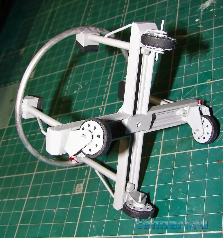

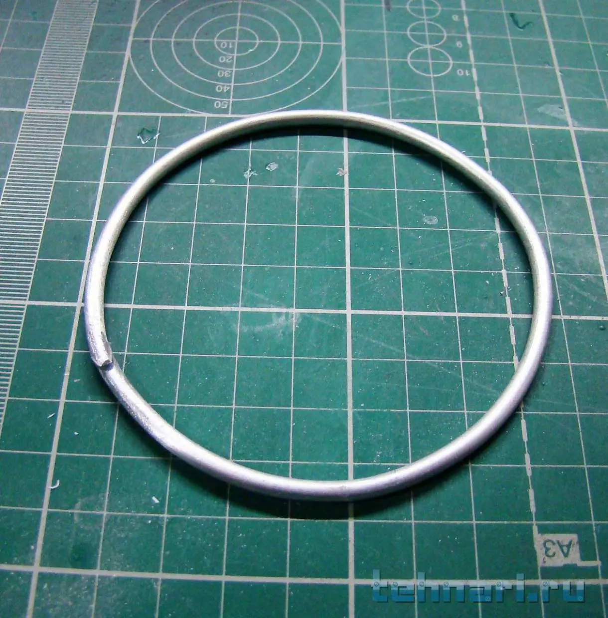

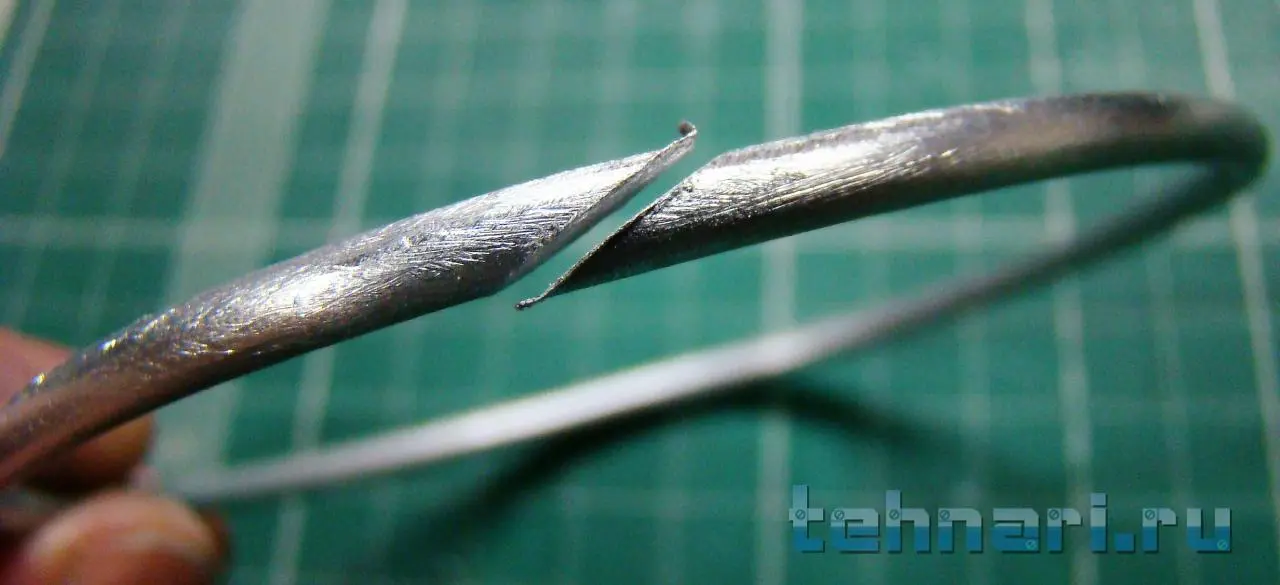

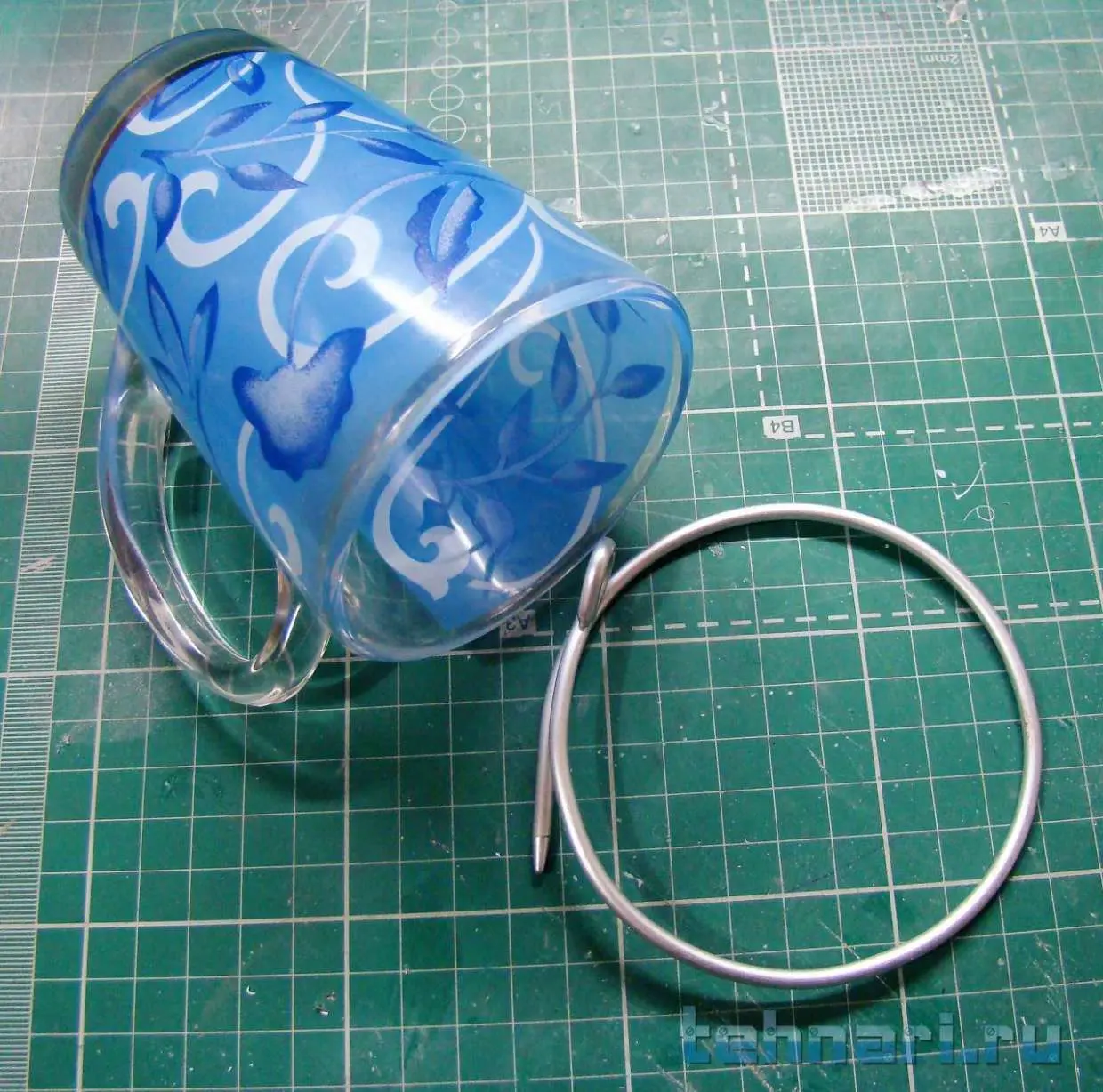

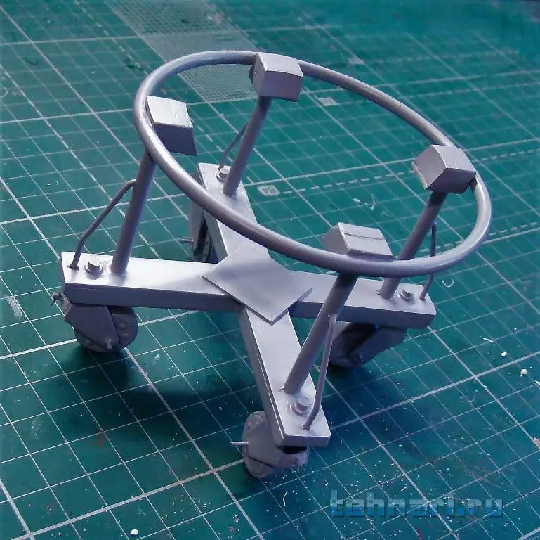

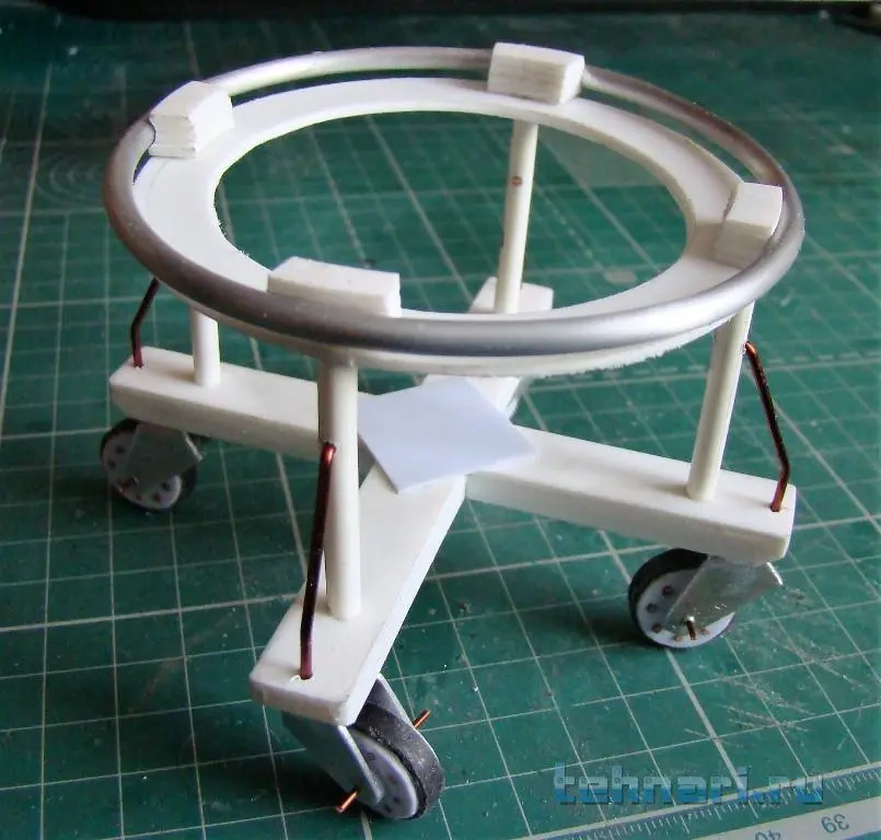

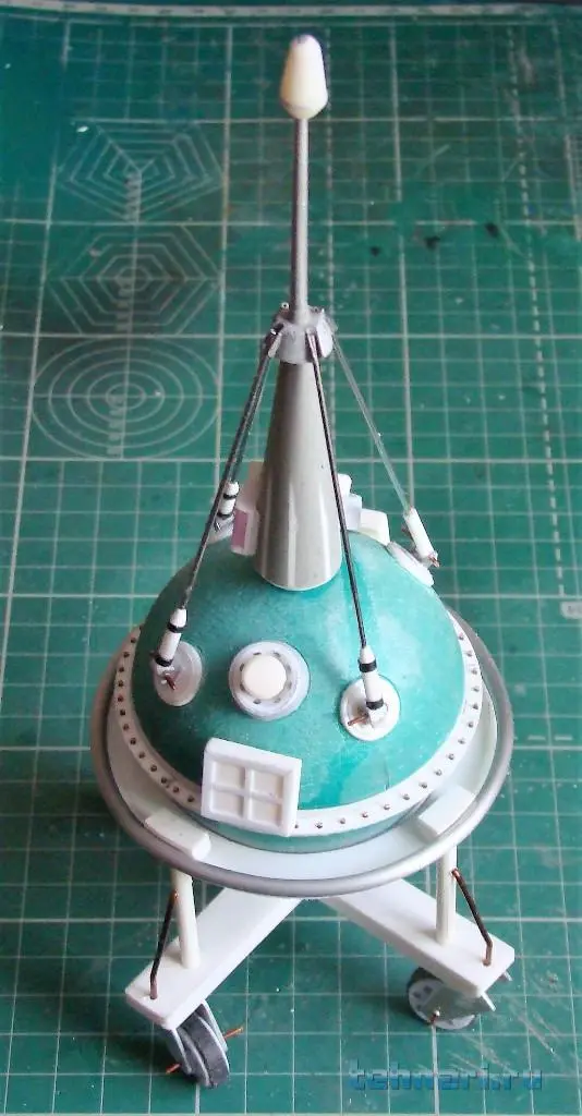

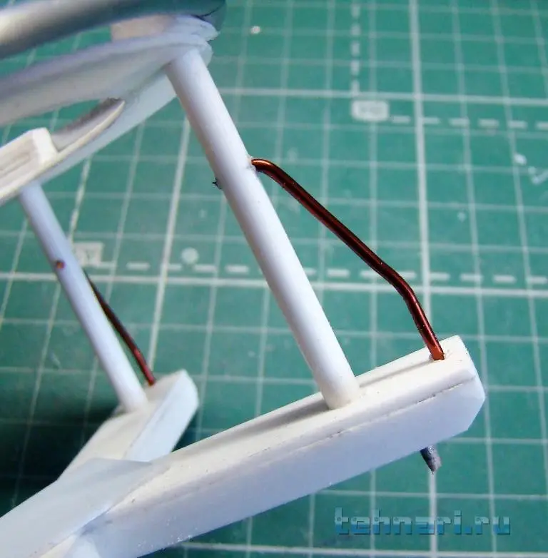

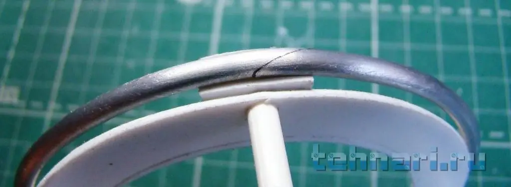

Круговой обруч-поручень, при помощи которого тележку перемещают был выгнут из 3,5мм алюминиевой вязальной спицы на подходящей по диаметру кружке, разрезан, склеен и установлен в профильные канавки на башмаках, выполненные круглым напильником. Из 1,2мм медного эмальпровода были изготовлены контрфорсы на стойки и установлены (вклеены) на штатные места. В итоге получилась вот такая конструкция.

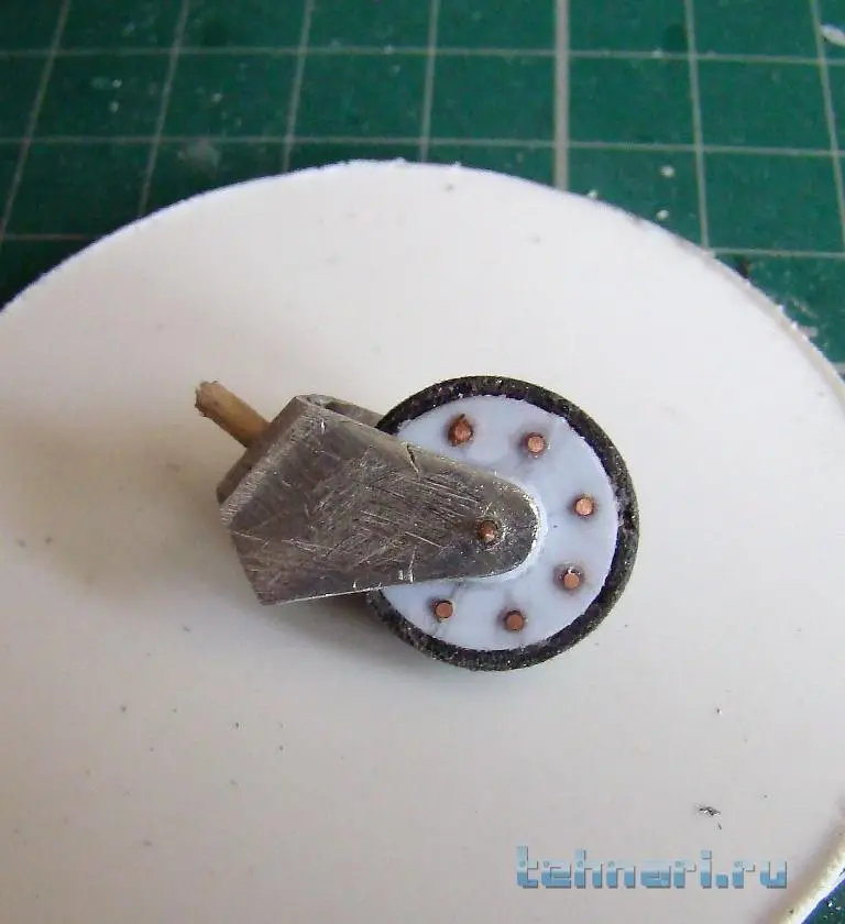

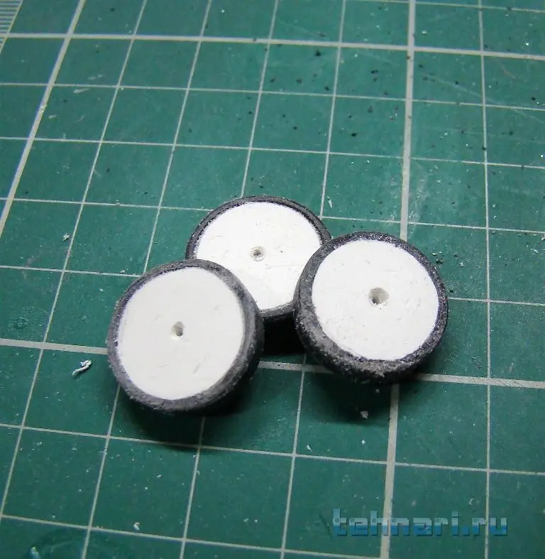

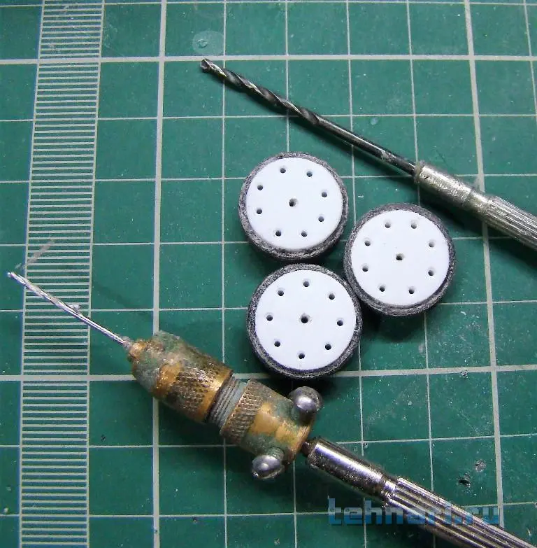

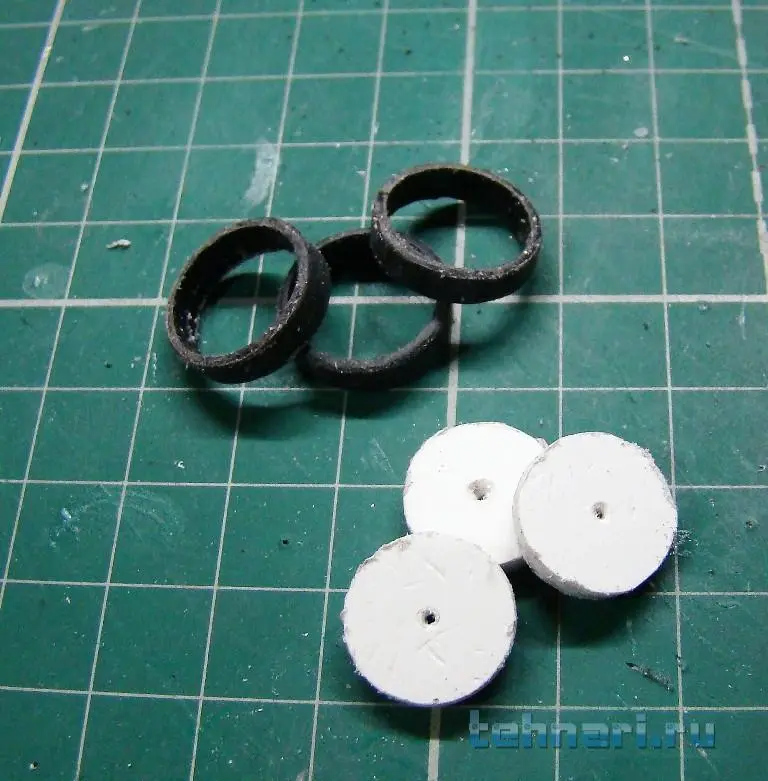

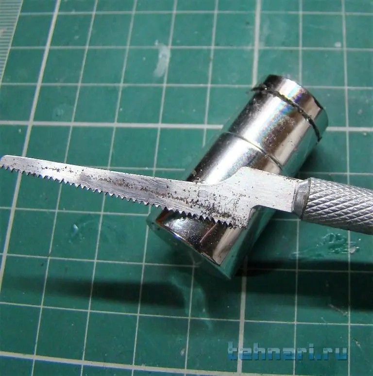

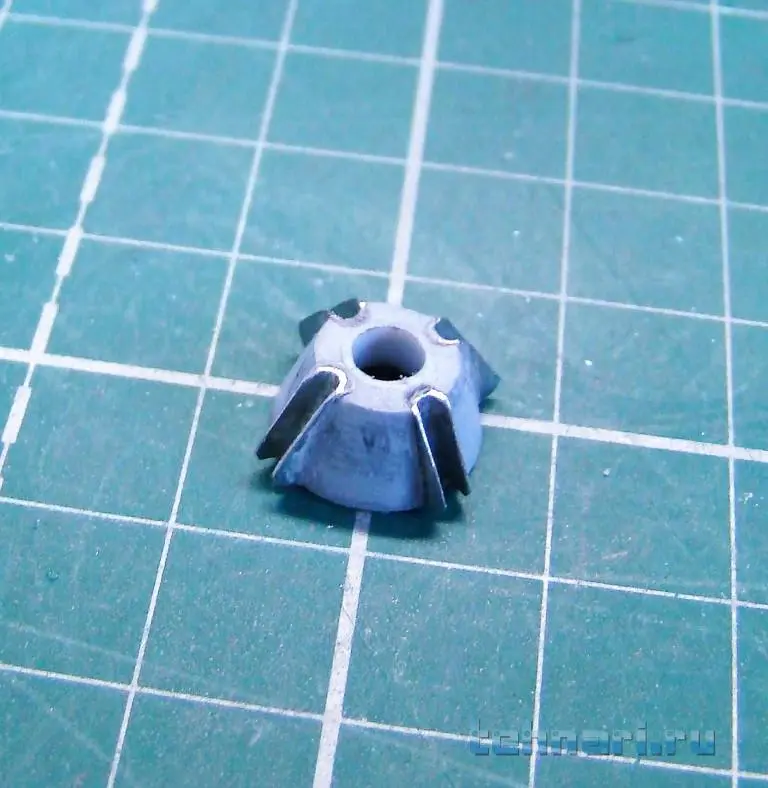

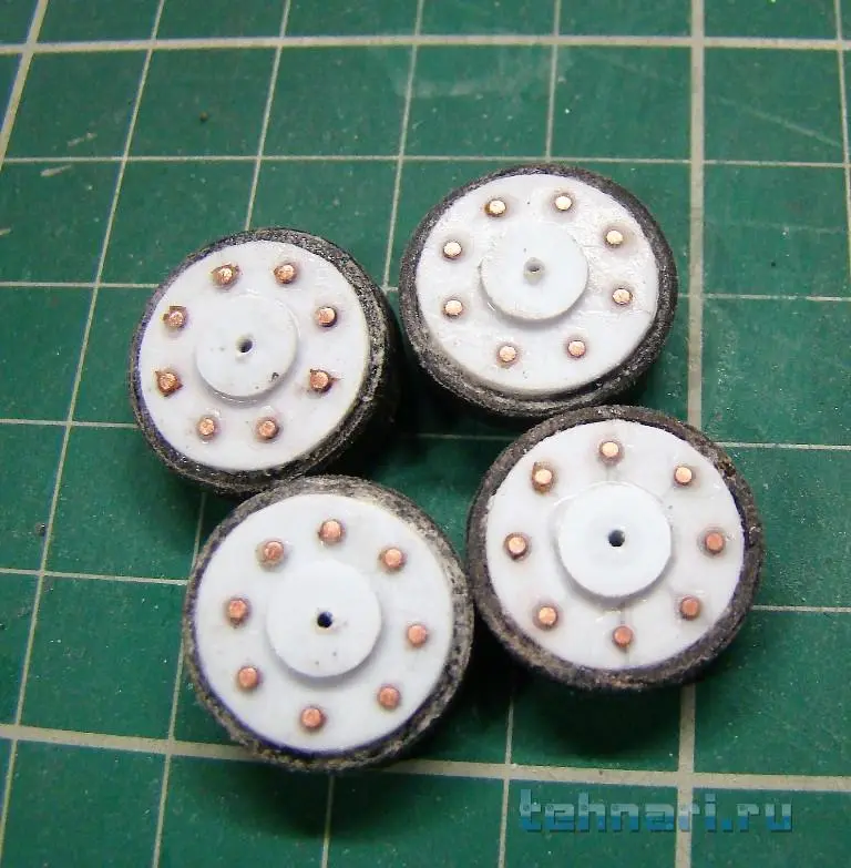

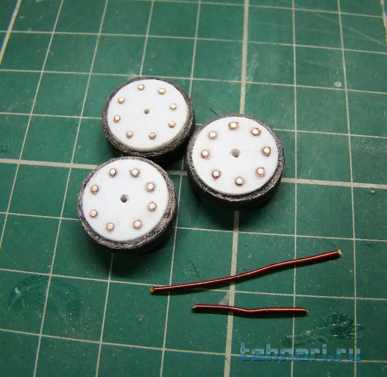

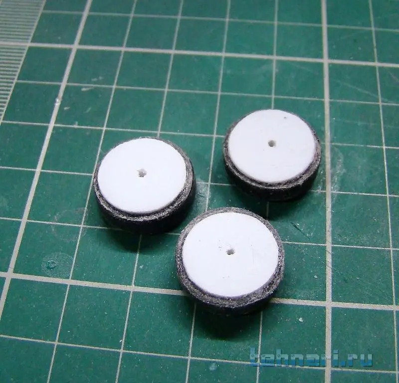

Для тележки, само собой разумеется, необходимо изготовить колеса . Поскольку готовых не нашлось, будем делать из подручного материала. Для изготовления резинового обода, как нельзя лучше, подошел корпус от тюбика с тушью для ресниц. При помощи пилки из него нарезаны обода, шкуркой с них снят верхний декоративный слой хрома. Диски колес и обрамление вырезаны из листового пластика. Затем все эти детали склеены воедино на оси и в них просверлены отверстия для установки стягивающих болтов. Имитация этих самых болтов произведена медным эмальпроводом. В результате получены 4 вполне копийных колеса от монтажной тележки. Теперь очередь за поворотными кронштейнами для крепления данных колес.

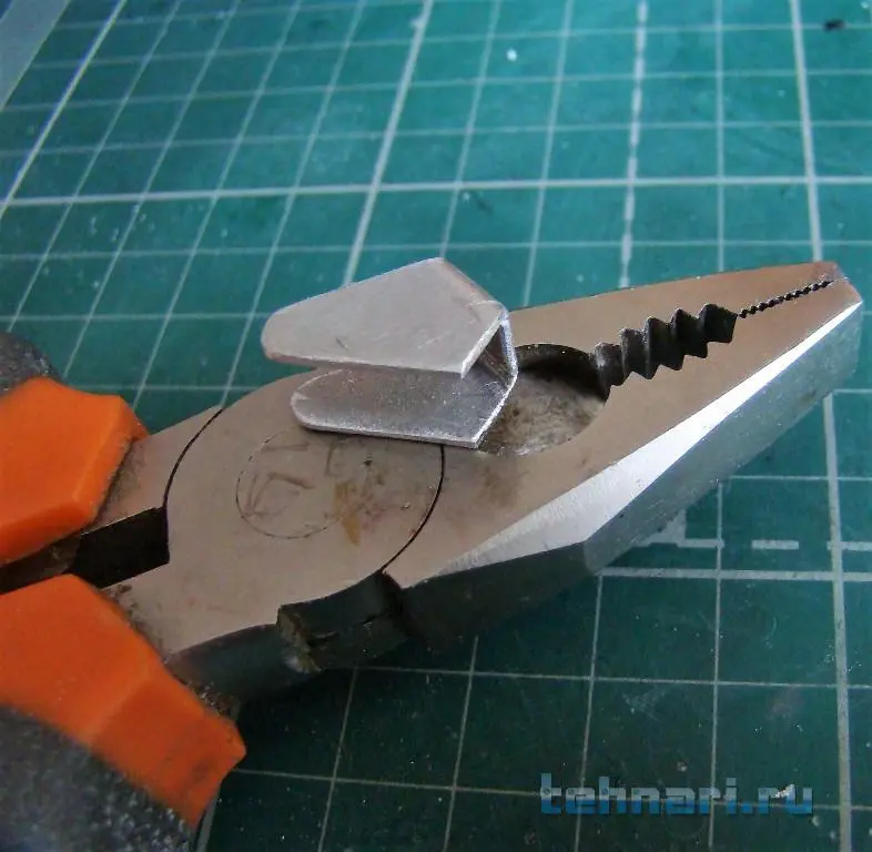

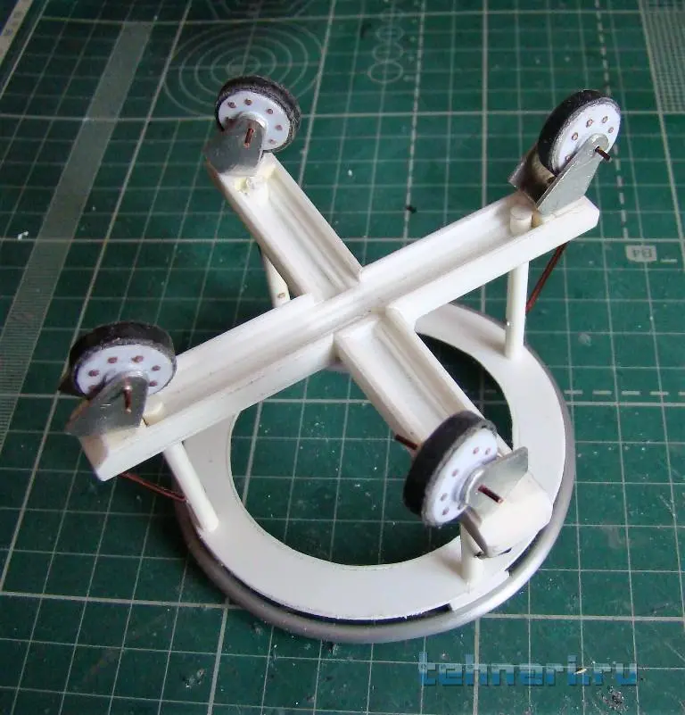

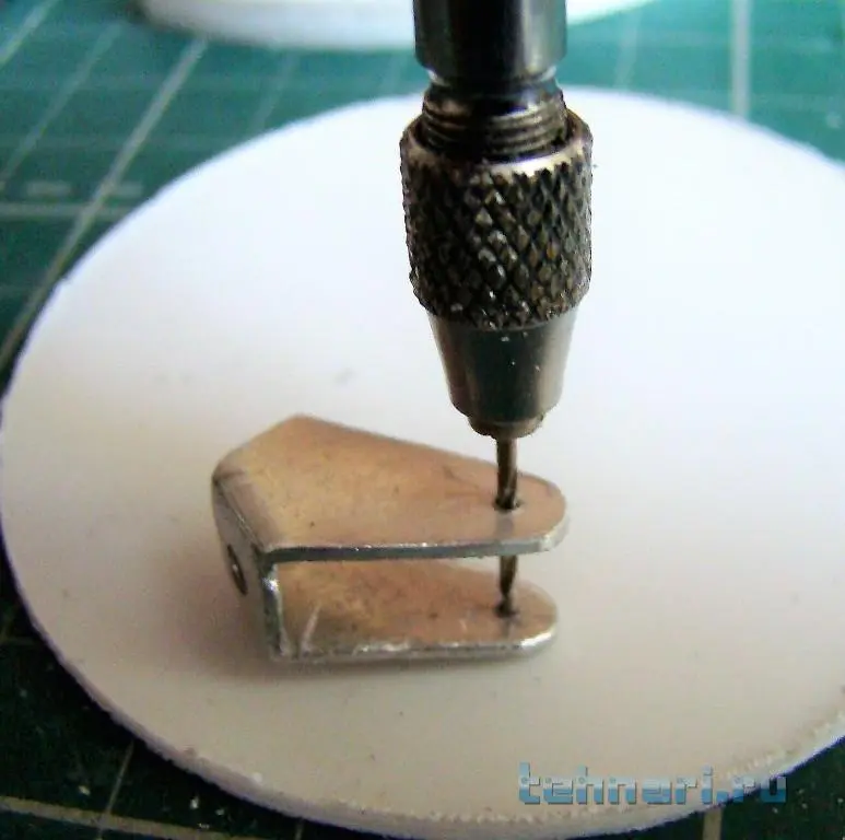

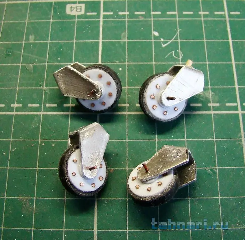

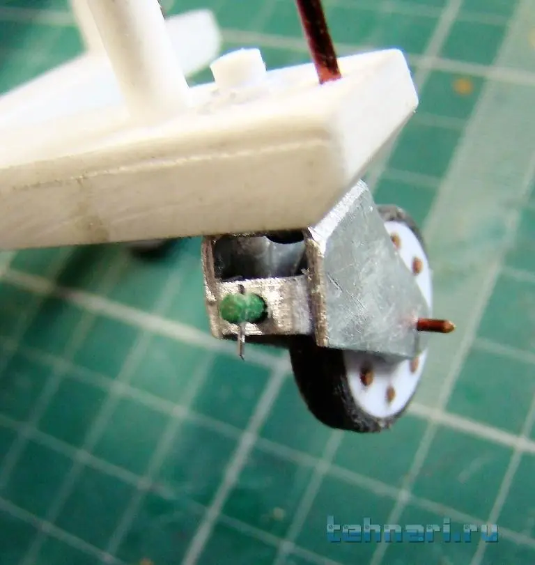

Кронштейны выполнены из листового 1мм алюминия. Вначале был изготовлен из жести шаблон, на нем отработаны все ньюансы установки колеса, а уж затем по данному шаблону были вырезаны 4 заготовки кронштейнов, которые были согнуты и просверлены. После чего была произведена сборка колес с кронштейнами и пробная установка на раму тележки.

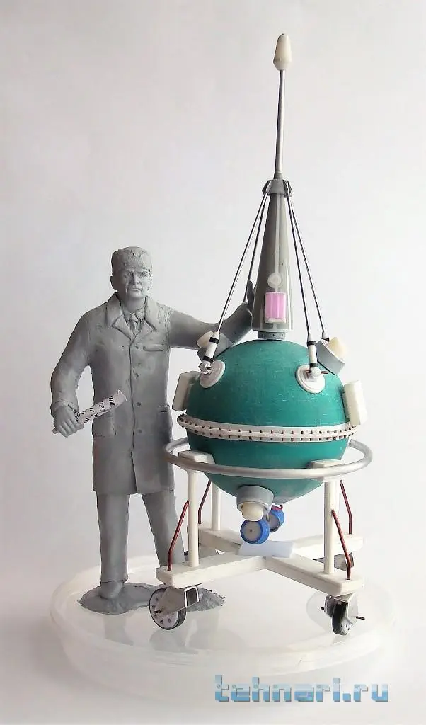

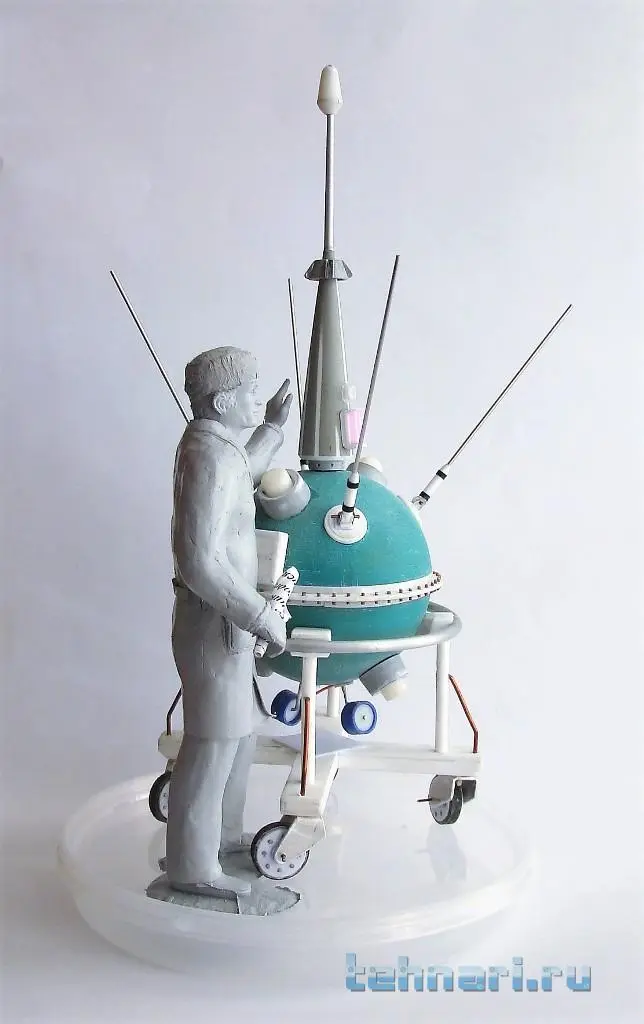

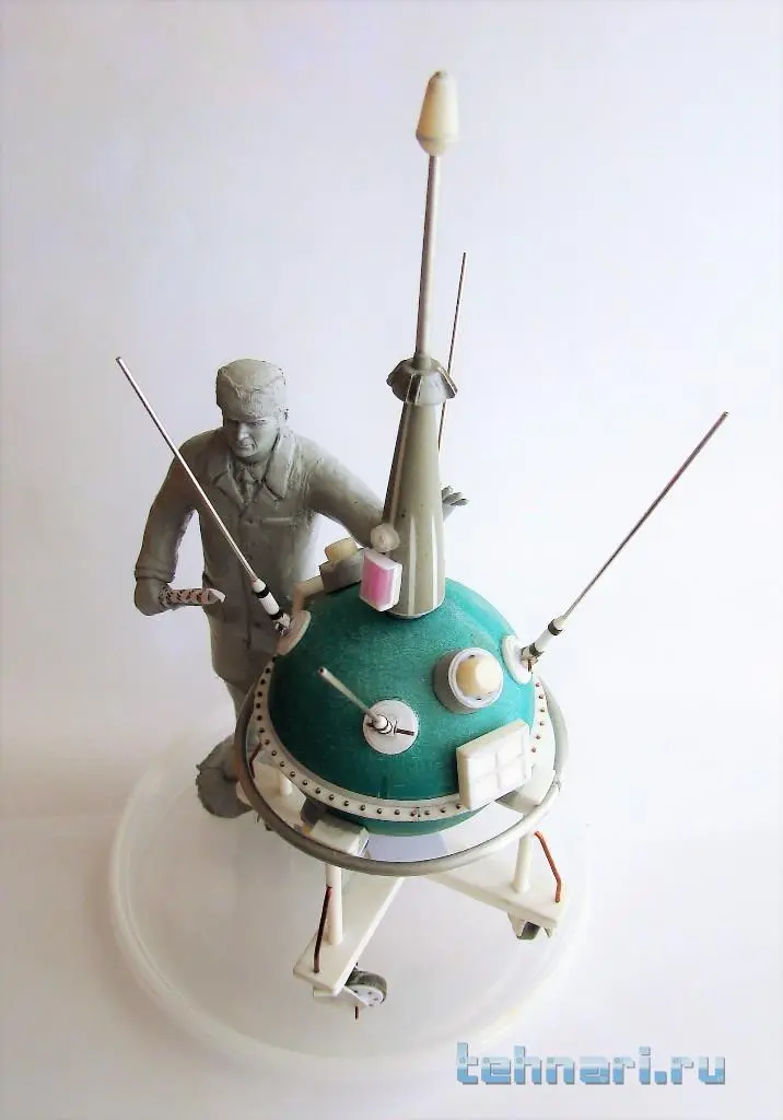

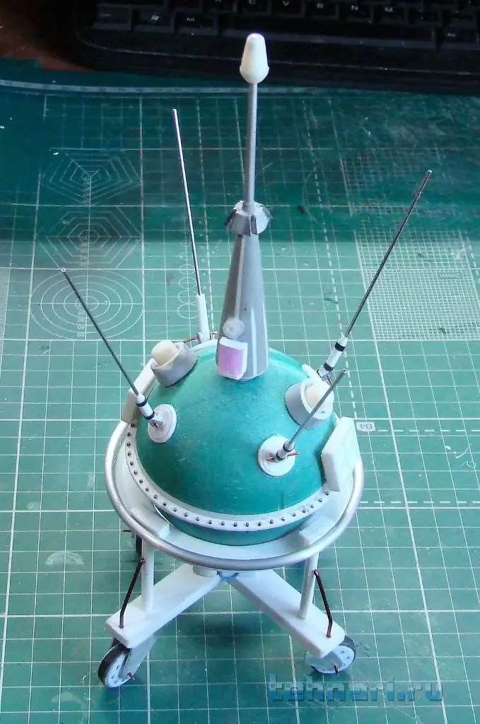

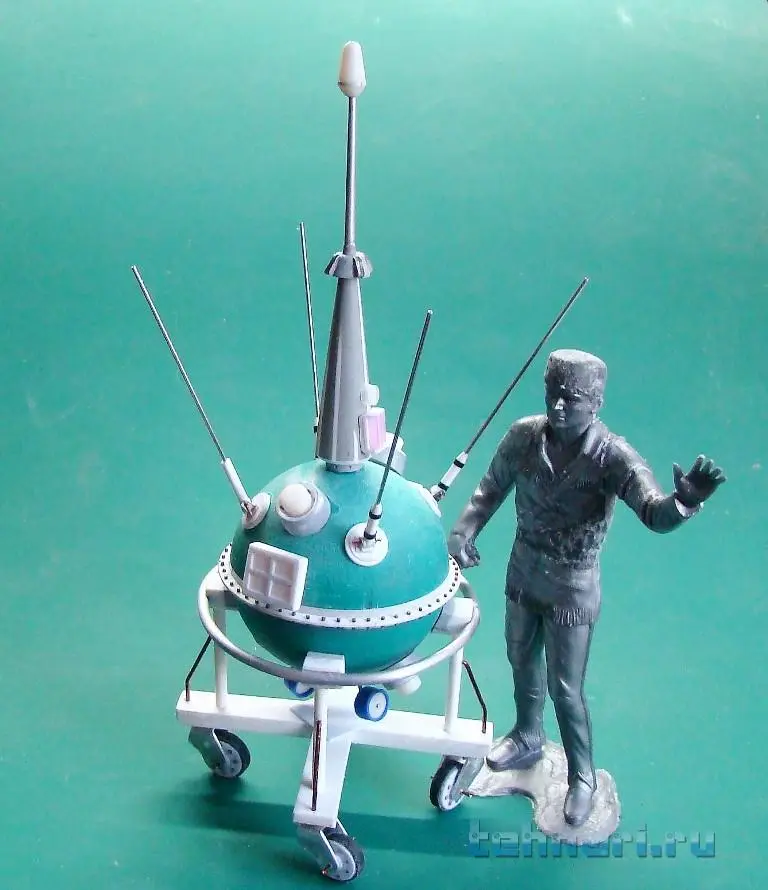

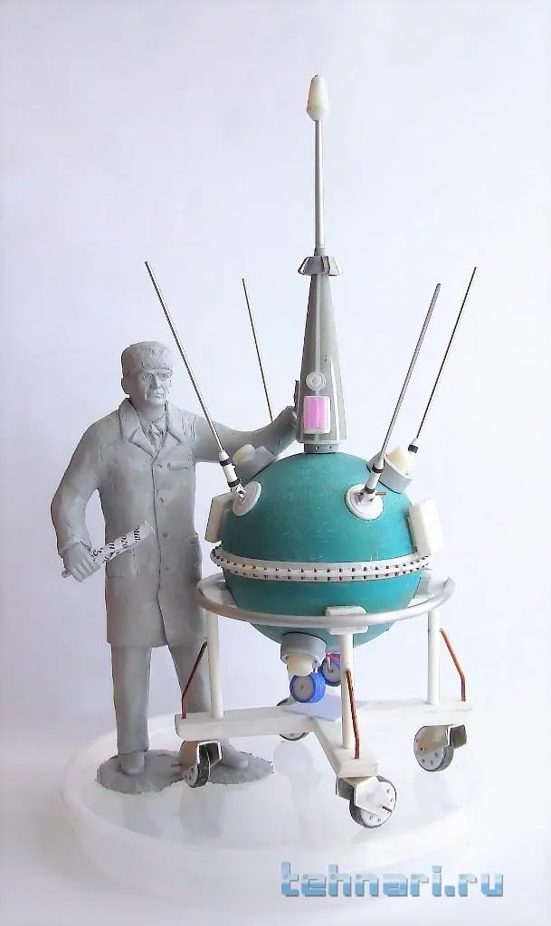

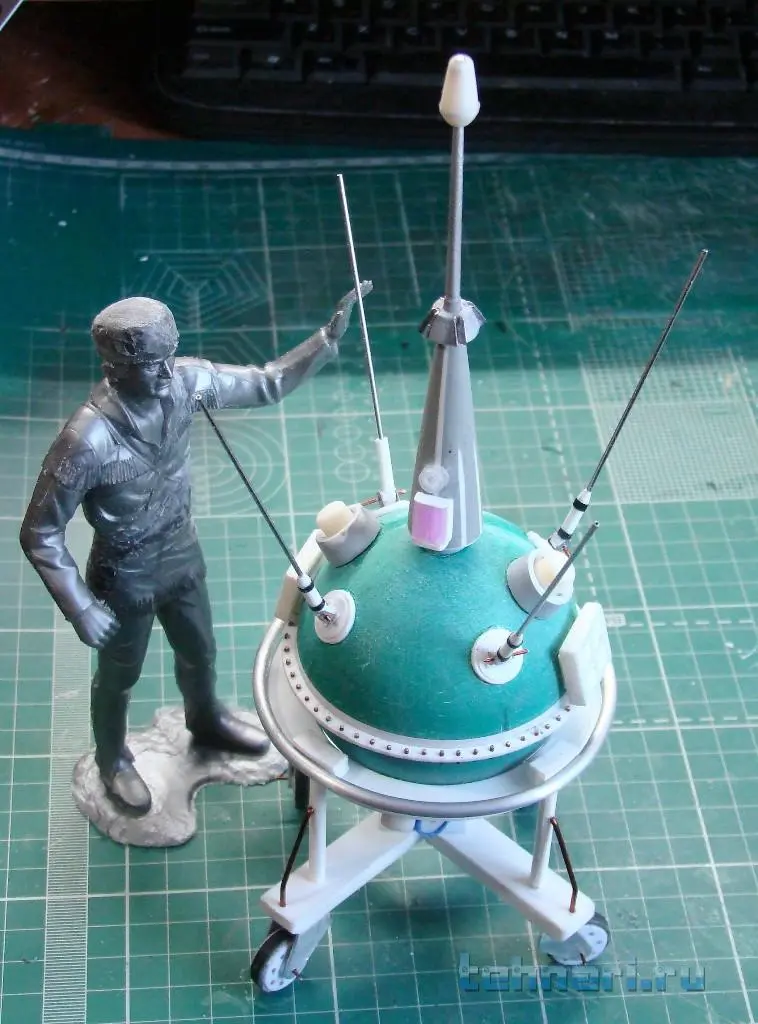

Несколько фото со станцией на монтажной тележке. Штыревые антенны показаны в транспортном и развернутом положении.

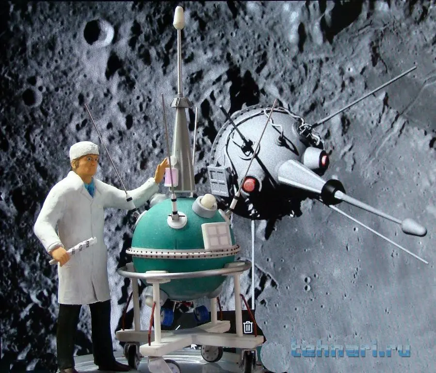

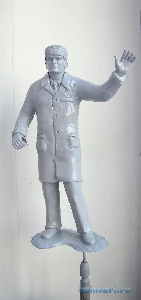

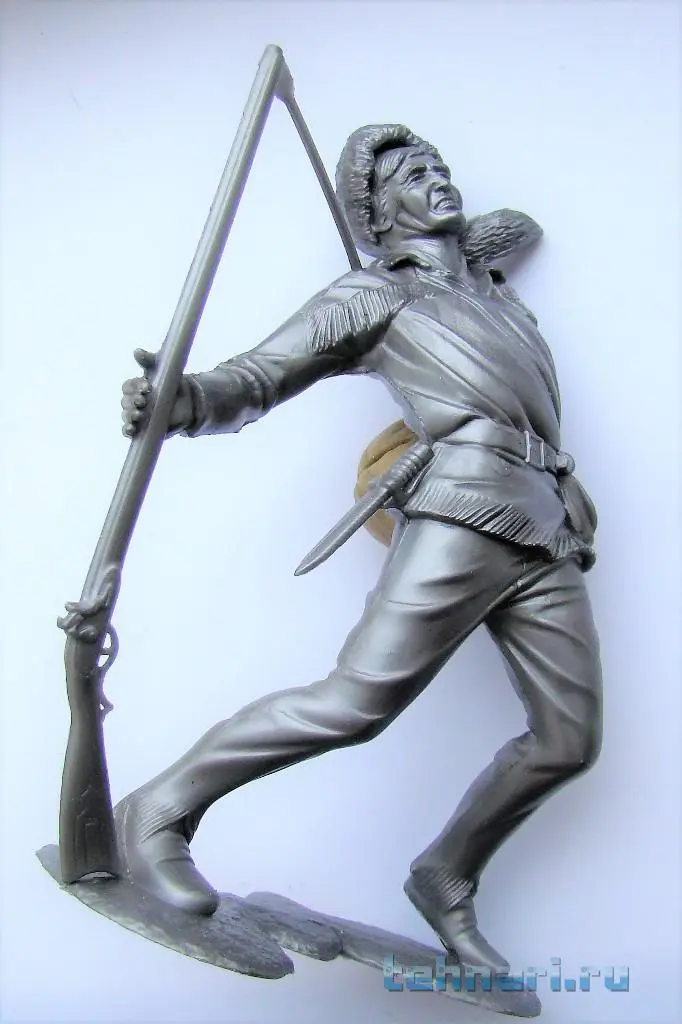

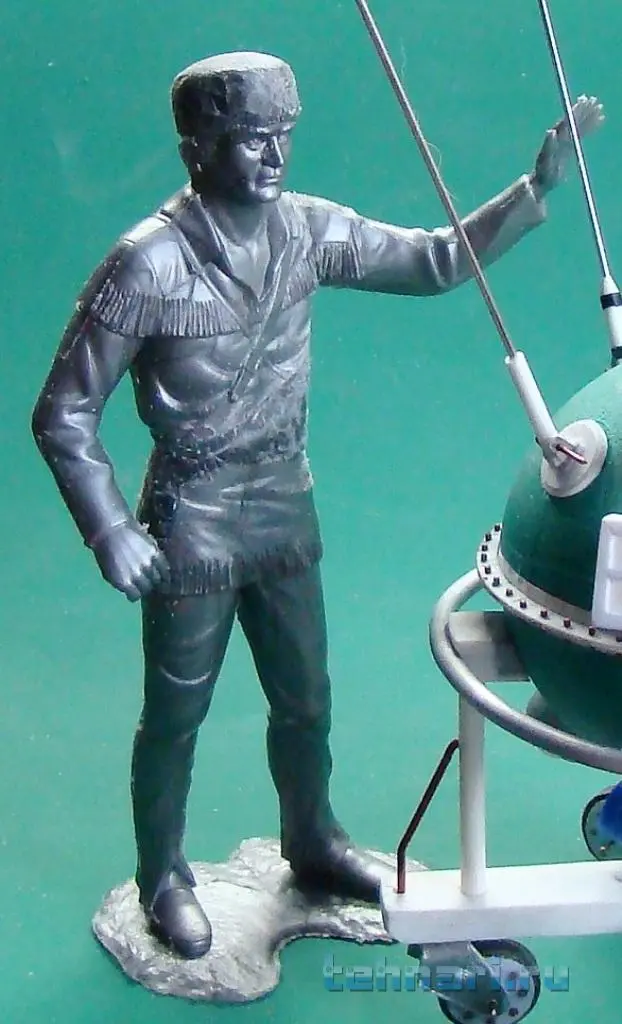

Появился и новый персонаж- "технолог Петухов, который и делает эти самые ракеты..." В роли его прототипа выступают модели масштаба 1:12 двух американских скаутов времен Чингачгука, из которых путем "четвертования" при помощи микропилки и ножа с последующей склейкой получается фигура с нужным расположением рук, лишенная всяких охотничьих принадлежностей - ружья, пороховницы, подсумка и т.д.

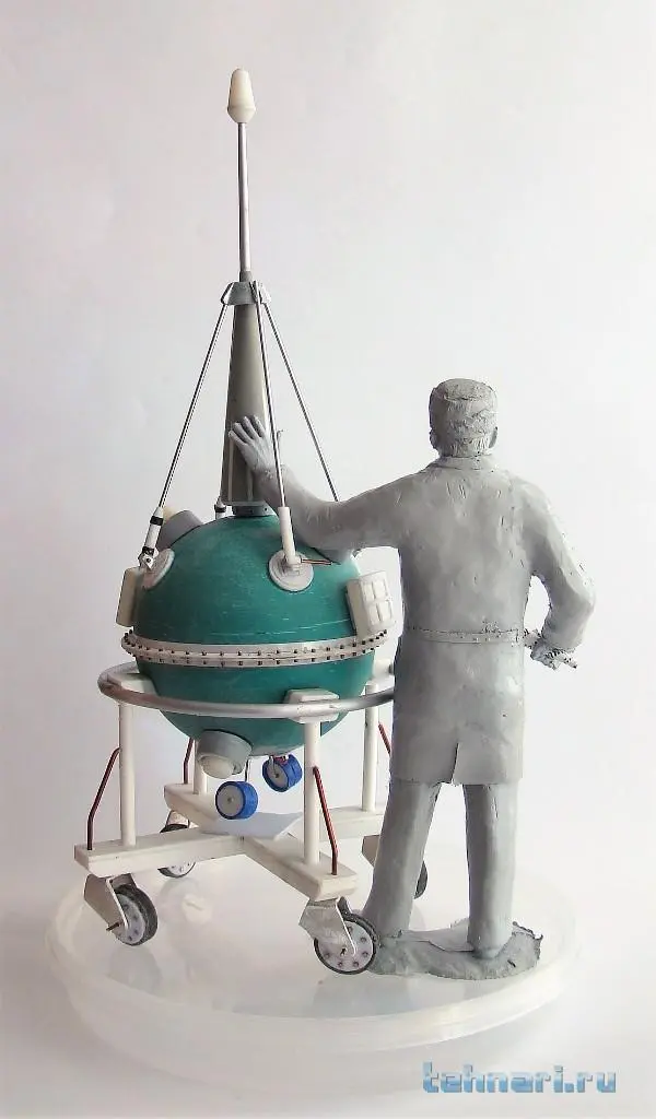

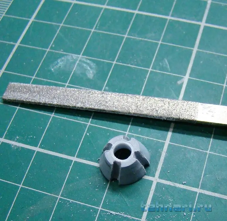

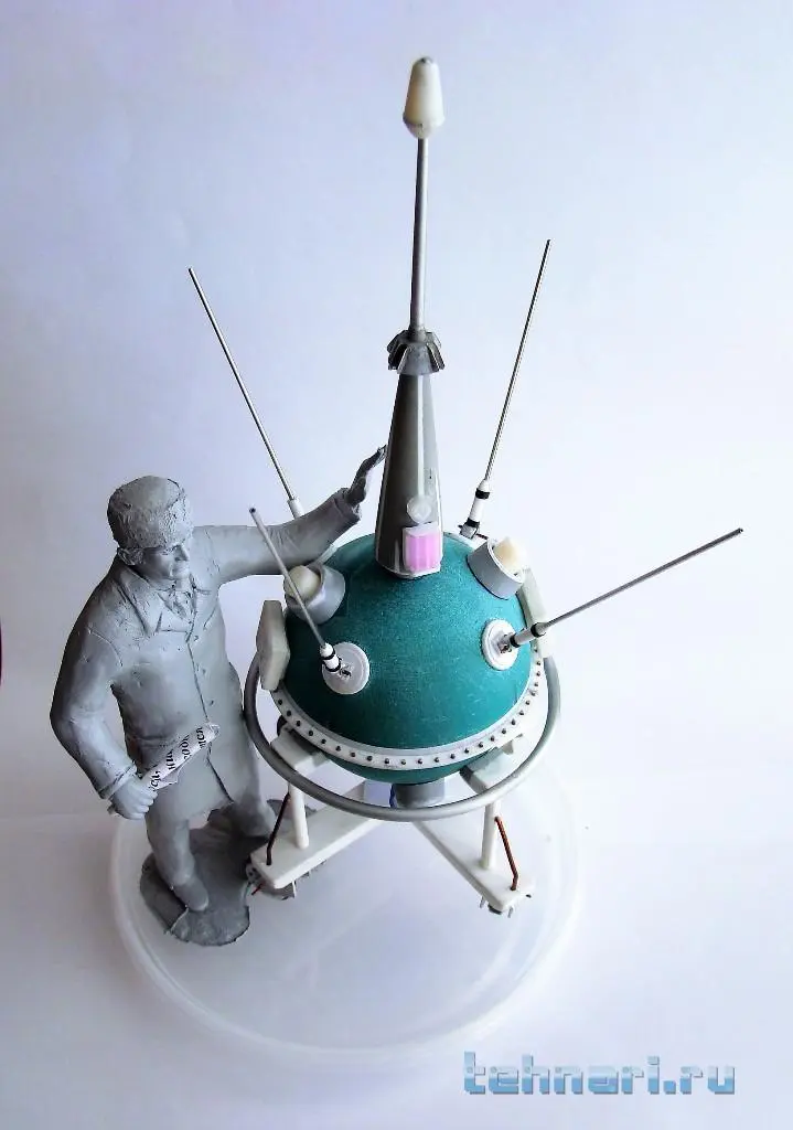

Настало время распрощаться с технологическим кольцом. Но перед этим на установочные башмаки были нанесены подушки из "Эпоксилина", которые были продавлены "шариком" станции до образования посадочных мест и оставлены до полной полимеризации "Эпоксилина". Затем была произведена контурная обрезка подушек и обрезка технологического кольца , а также их обработка напильником и шкуркой. В завершение на стойки тележки в канавки башмаков был вклеен обруч.

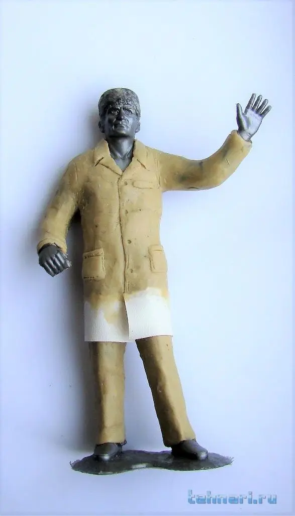

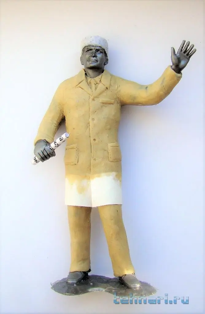

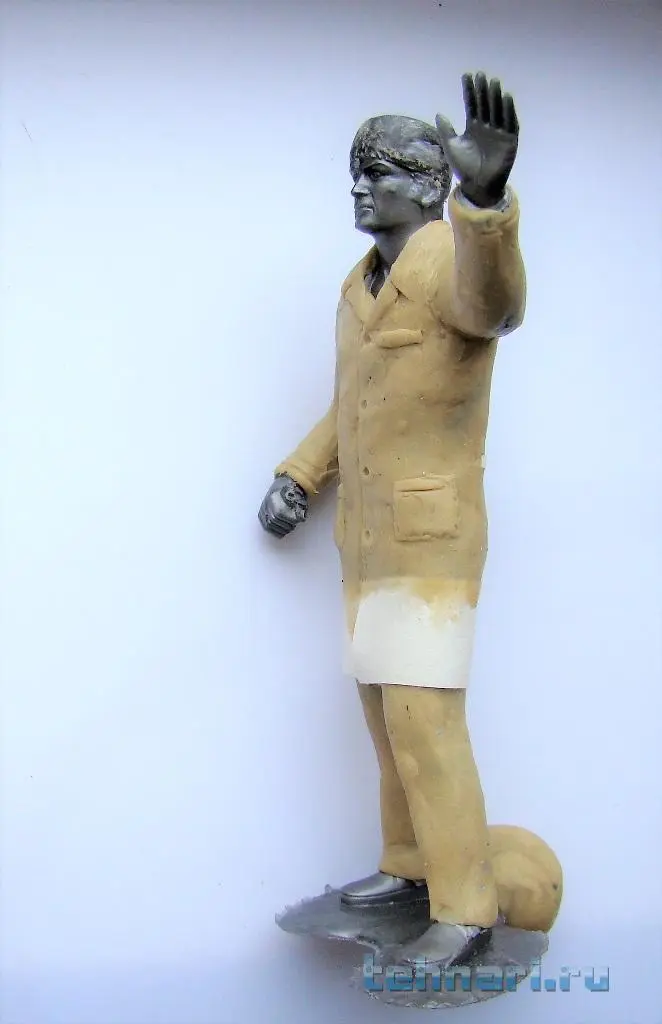

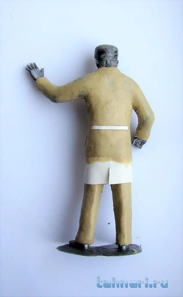

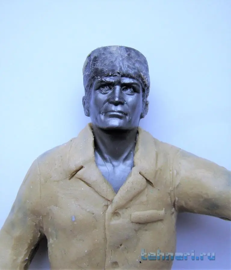

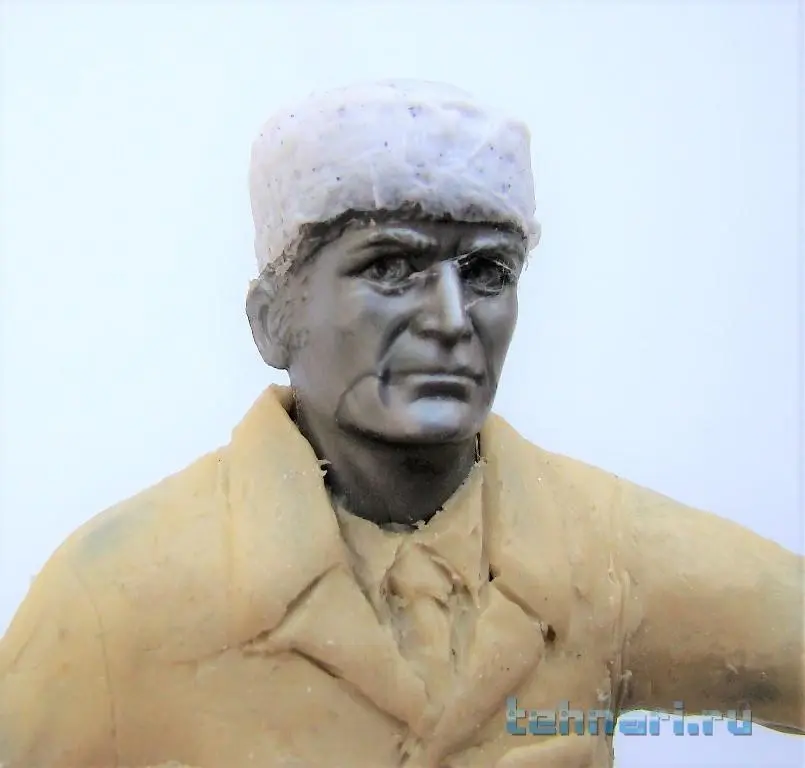

Приступаю к работе над "технологом Петуховым". Из двух скаутов заново склеил одного, но уже без оружия и охотничьих аксессуаров, с нужным положением рук и стал преображать его в советского технолога начала космической эры. Модель вместо лосин одела брюки пошива фабрики "Большевичка" и обязательную технологическую форму одежды- белый халат, ну и конечно, рубашку с галстуком.

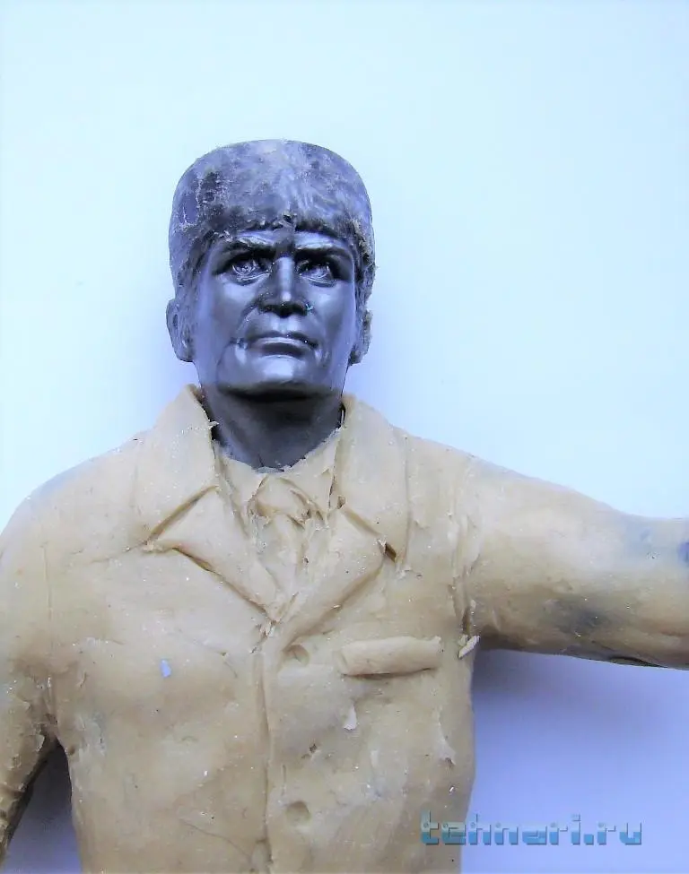

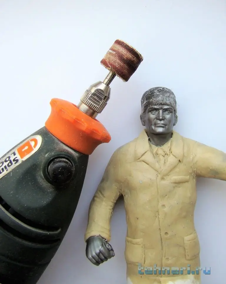

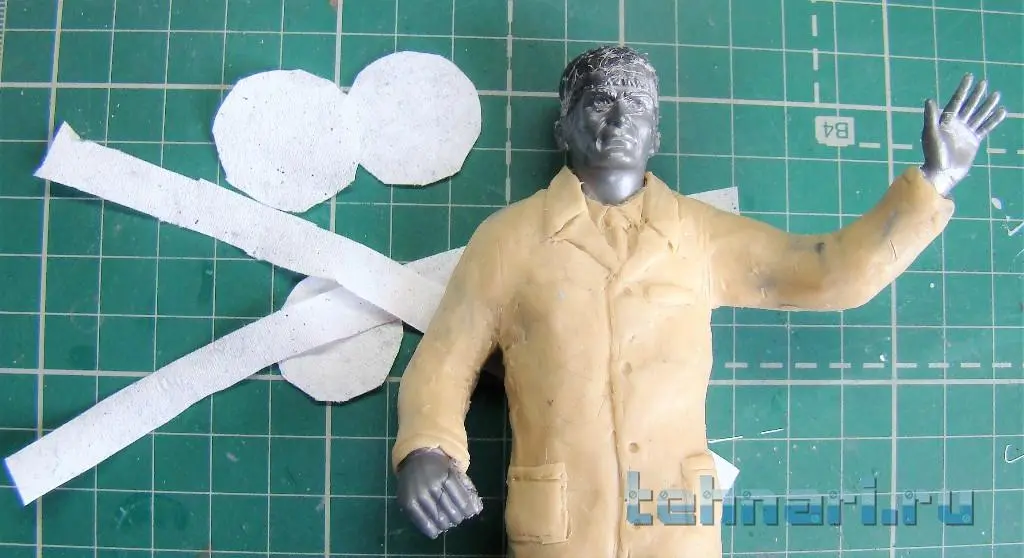

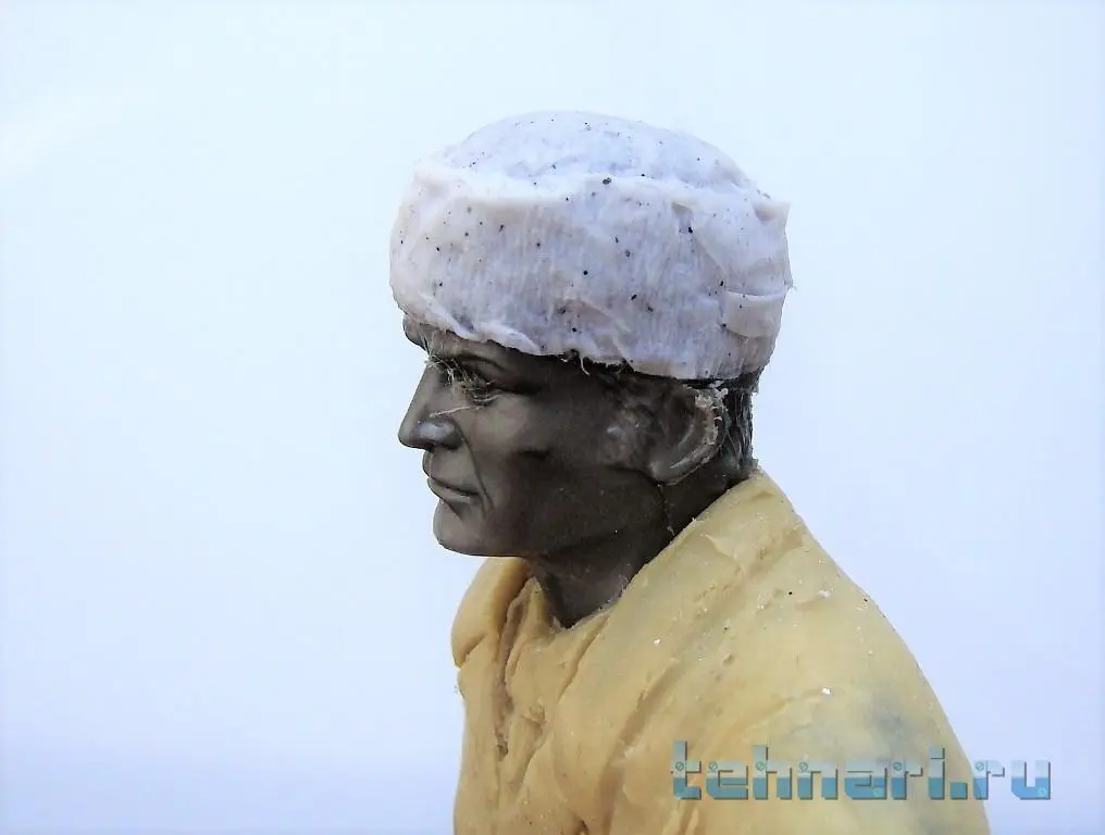

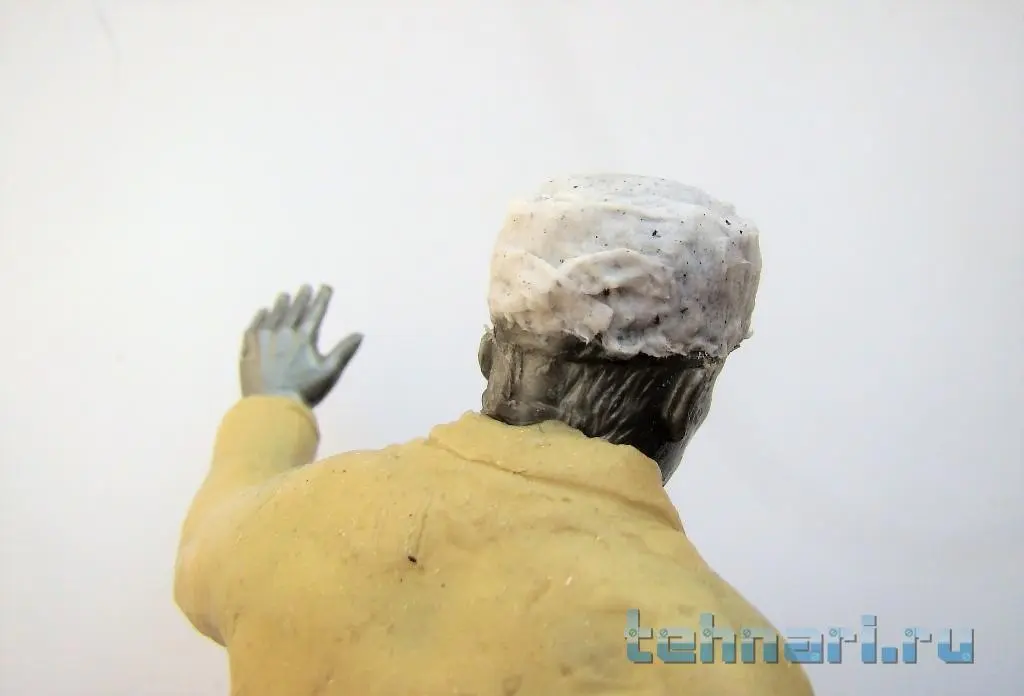

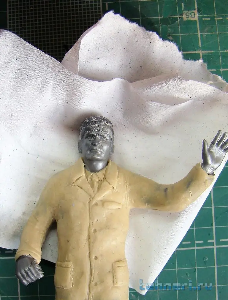

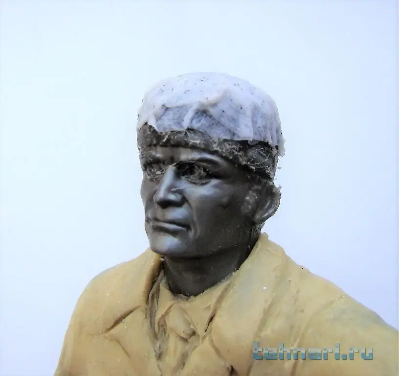

При помощи "Дремеля с насадкой-наждаком" снял с головы "технолога Петухова" лисью шапку и надел на него обязательный атрибут "цеха чистой сборки"- технологический чепчик, изготовленный из смоченной туалетной бумаги и сформированной на голове фигурки в головной убор. После сушки чепца модель покрыта грунтовкой "Тамия" и поставлена на просушку. А дальше-процесс покраски.

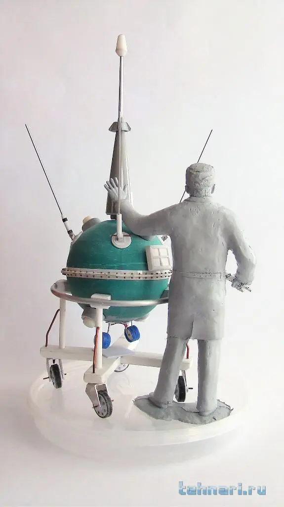

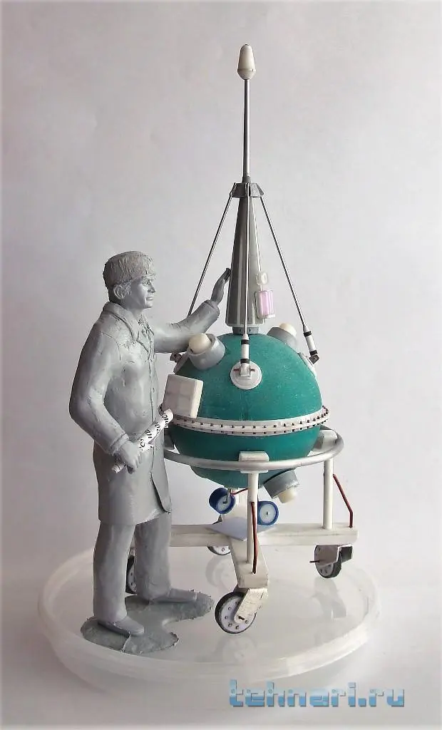

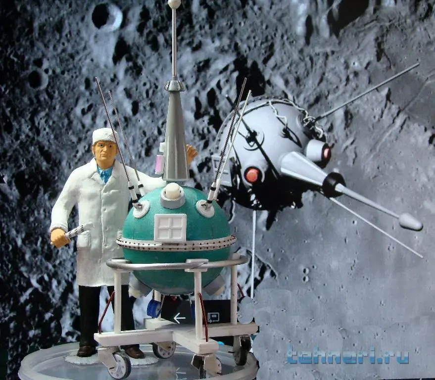

Еще немного фото "технолога Петухова" на фоне станции.

Положено начало процесса покраски фигуры технолога.

Фигура покрашена. Теперь надо заканчивать работы по станции.

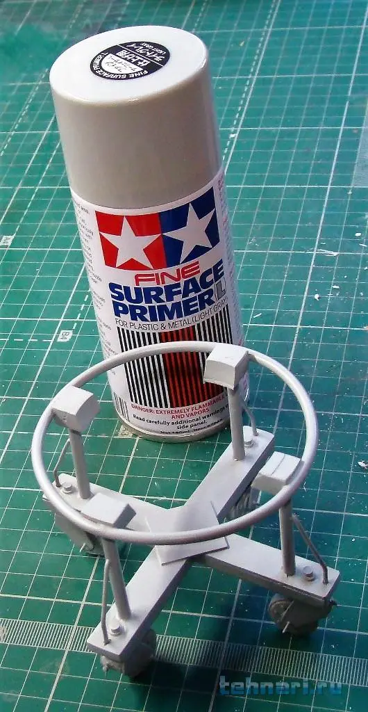

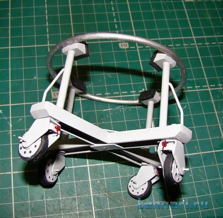

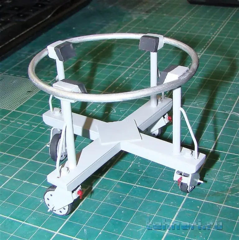

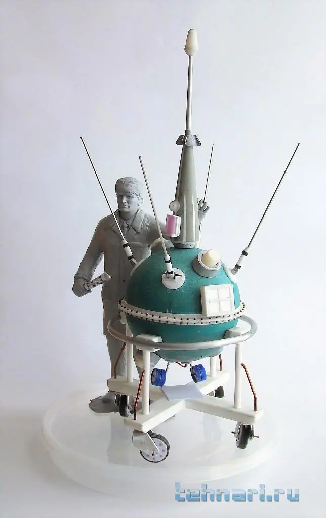

Проделана еще пара операций по дополнению элементов на тележку.На раму тележки приклеены оголовки осей шарниров, а на шарниры тележки вклеены перемычки, в отверстия которых вставлены стопорные устройства для колес. После этих операций произведена задувка модели тележки серым грунтом "Тамия" из баллона.
    20.6 KB · Просмотры: 47
    26.6 KB · Просмотры: 36
    86.5 KB · Просмотры: 49
    69.3 KB · Просмотры: 71
После сушки последовала окраска тележки.

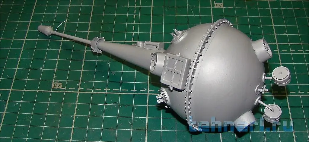

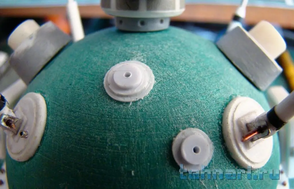

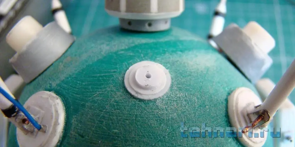

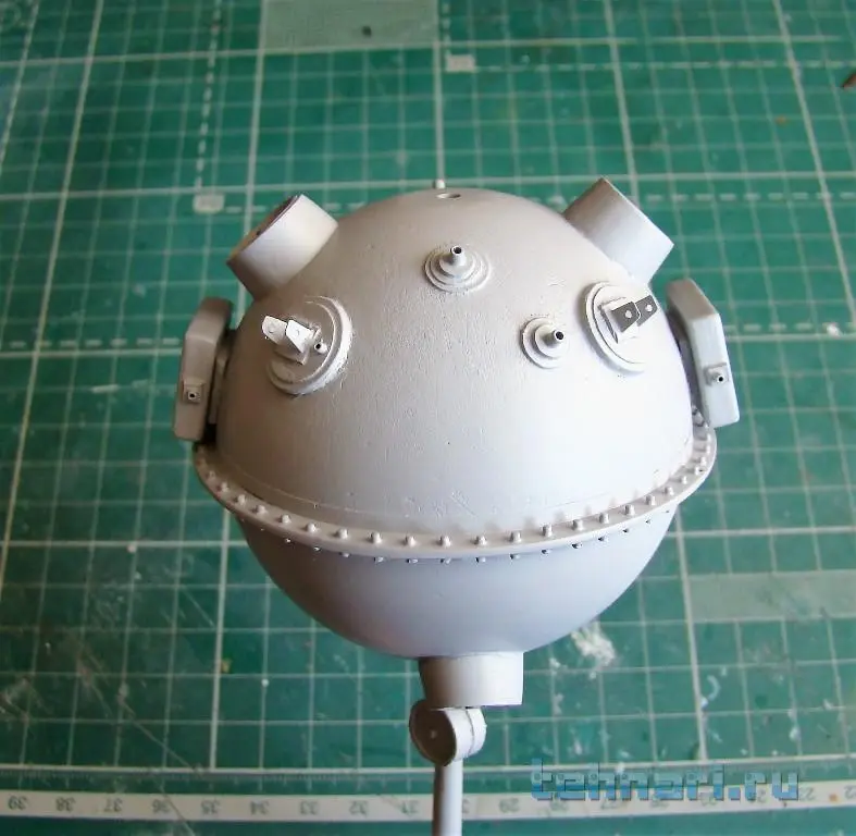

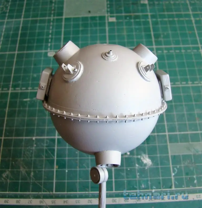

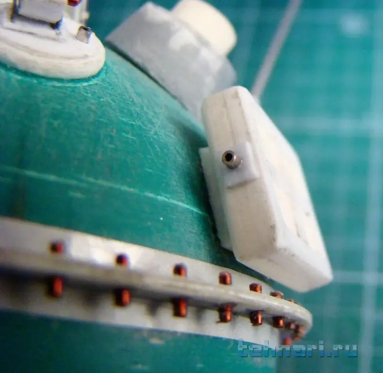

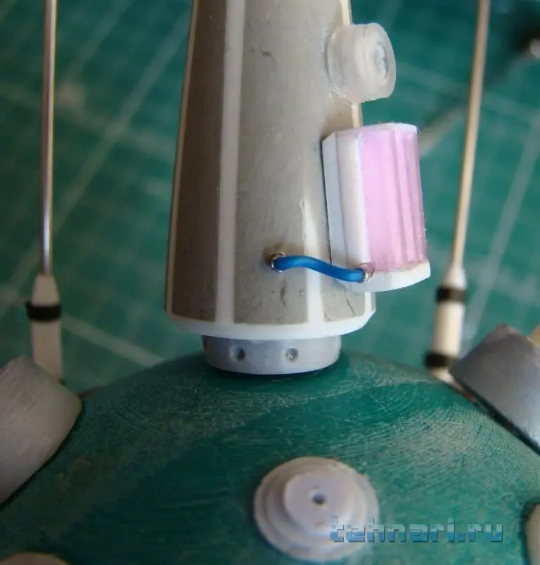

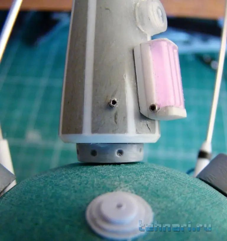

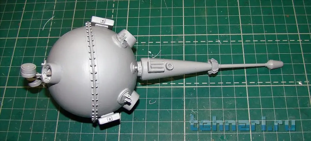

На корпус станции добавлены герметизированные выводы электроразъемов, соединяющих различные датчики с регистрирующей аппаратурой и радиопередатчиком, а также антенные фидера. Для изготовления этих деталей понадобился листовой пластик, инъекционные иглы Ф 1,2мм и 1,6мм, а также монтажный провод.
    35 KB · Просмотры: 51
    31.5 KB · Просмотры: 40
    25.7 KB · Просмотры: 42
    37.4 KB · Просмотры: 46
    28.9 KB · Просмотры: 39
    25.5 KB · Просмотры: 48
    39 KB · Просмотры: 42
    53.9 KB · Просмотры: 34
    47.1 KB · Просмотры: 45
После этих операций штыревые антенны были сняты с шарниров, а корпус станции и штанга магнитометра задуты серым грунтом "Тамия" из баллона.
