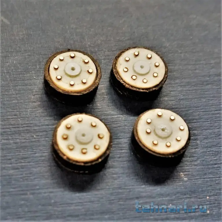

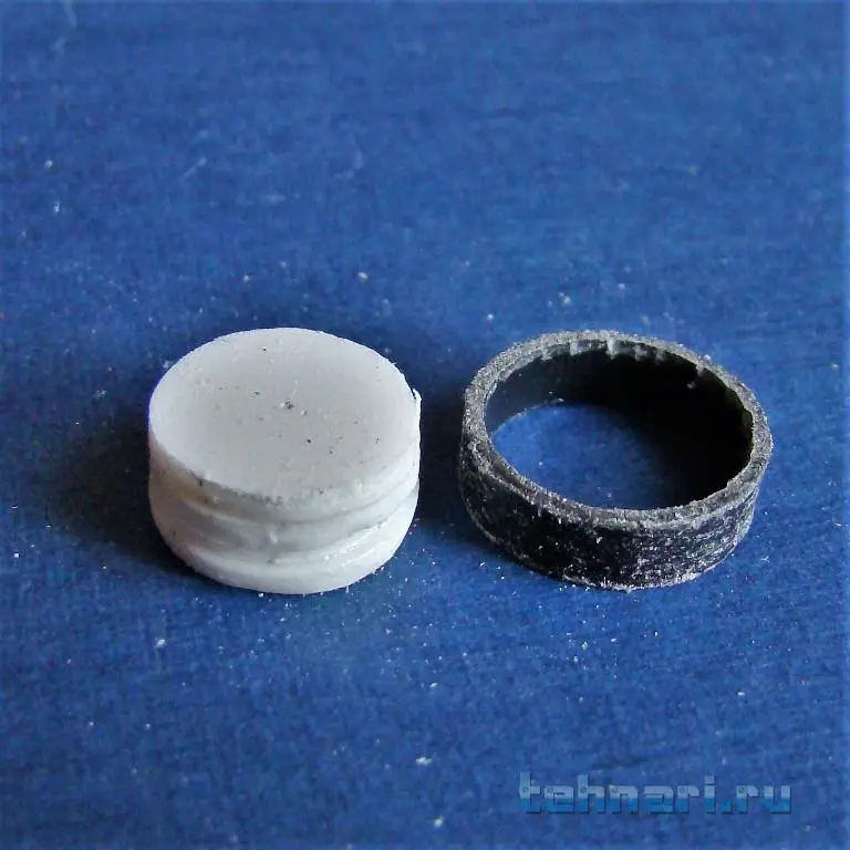

Для перемещения тележки необходимо изготовить колеса. В качестве заменителя резины для колес взят пластиковый корпус большого диаметра от туши для ресниц, При помощи штангенциркуля произведена разметка и при помощи микропилки -отрезка заготовок. Ввиду отсутствия пластиковой заготовки большого диаметра и токарного станка для ее обработки, ступицы колес выполнены методом склейки из дисков, вырезанных из листового пластика. После сушки ступиц произведена их разметка и сверление отверстий под ось и ступичные шпильки.

Ступичные шпильки выполнены из медного эмальпровода Ф 1мм, который с натягом вставлен в отверстия , обрезан и обработан в сборе по торцам надфилем, создавая имитацию гаек.

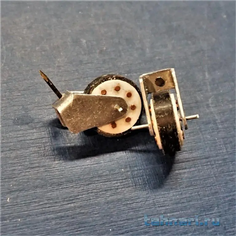

Добавляем на ступицу каждого колеса по паре дисков, вырубленных из листового пластика и комплектуем колеса с вилками.
    93 KB · Просмотры: 37
    77.8 KB · Просмотры: 111
    110.8 KB · Просмотры: 45

Колеса с вилками комплектуются осями, выполненными из стальной проволоки Ф 1мм.

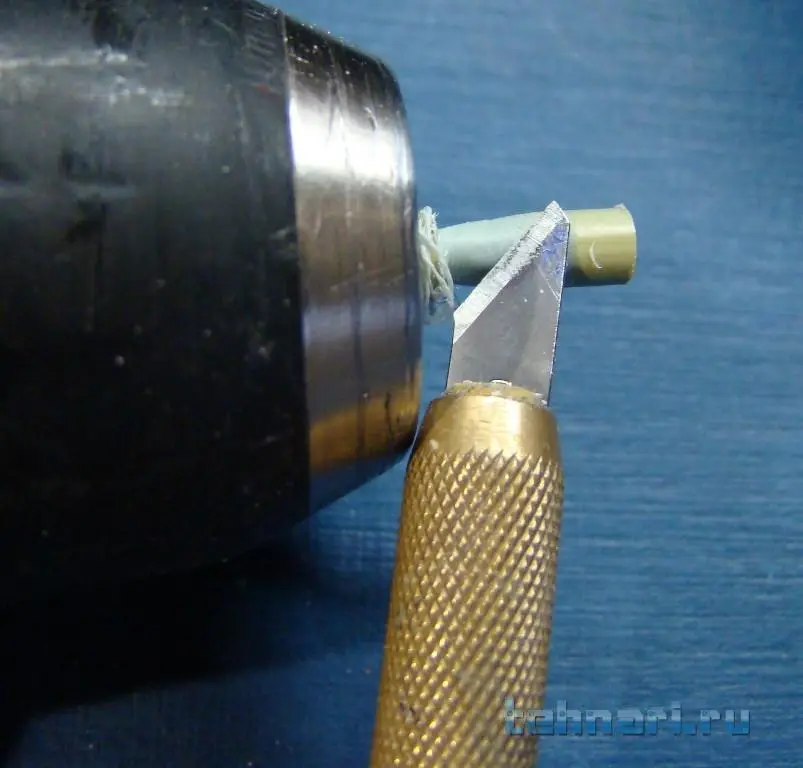

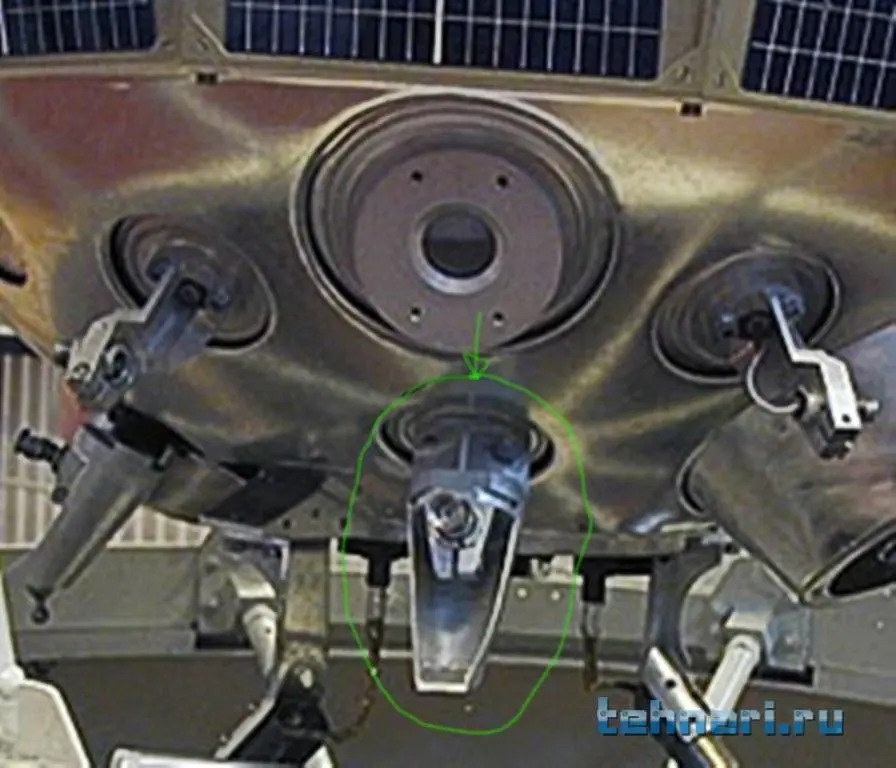

Работа понемногу продолжается. В процессе изготовления показаны элементы системы ориентации станции во время полета и при съемке Луны. Нашел хороший снимок, показывающий сопла микродвигателей, предназначенных для разворота станции вокруг вертикальной оси. Ориентируясь на данный снимок из литника высверлил и выточил заготовки корпуса двигателя, а затем из стержня от авторучки и инъекционной иглы выполнил элементы двигателя и сопло.

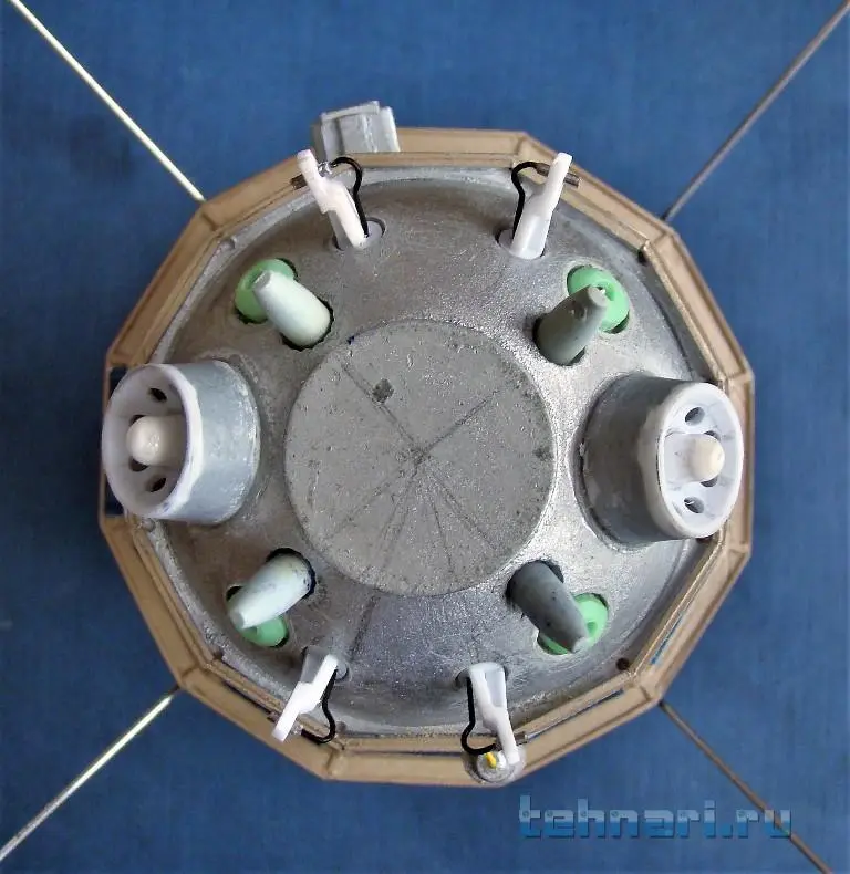

В заднем полушарии корпуса станции засверлены отверстия и посадочные места под установку, в которые и вклеены изготовленные микродвигатели ориентации.

Установкой четырех данных микродвигателей ориентации дело не ограничивается. Необходима установка еще четырех микродвигателей, отвечающих за закрутку станции вокруг вертикальной оси.
Из кусочков пластика вырезаны и склеены в зигзаг заготовки держателя сопла двигателя. После просушки произведена их обработка, сверловка и сборка держателя.

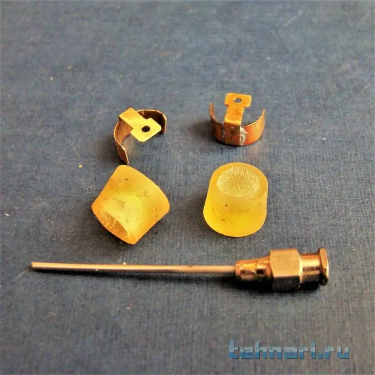

Заготовки для катушек выполняются методом литья эпоксидного компаунда в простейшую пластилиновую форму. Формообразующим пуансоном для катушки послужила крышка от тюбика клея "Супер Момент".
    87.9 KB · Просмотры: 90
    83.5 KB · Просмотры: 93
После полимеризации компаунда заготовки вынимаются из формы, очищаются от остатков пластилина и обрезаются в размер. После этого следует их обработка надфилем, шкуркой и шарообразной фрезой. Разматывающее устройство ленточной антенны и держатель выполнены из инъекционной иглы и из листовой латуни, оставшейся от плат фотоэчета с других моделей. Латунные заготовки соединяются между собой посредством пайки. На держатель клеится контактная коробка для фидера антенны, выполненная из листового пластика. Все комплектующие детали ленточной антенны собираются воедино на держателе.

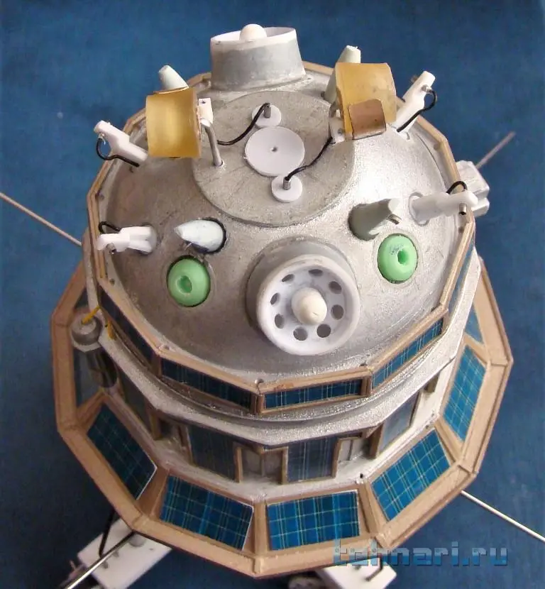

Возвращаемся на головную часть корпуса станции. Во время перелета по трассе Земля-Луна , вплоть до начала переворота и ориентации станции объективами фотоаппарата на диск Луны, иллюминатор, за которым находился фотокомплекс "Енисей" и лунные датчики, был закрыт распашными шторками-заслонками. Вот их устройство я и попытаюсь повторить в пластике.
Диск шторки вырезан из листового пластика, затем поделен на две равные половины. Из листового пластика вырезана и подвижная часть шарнира, расположенного на шторке. Неподвижная часть шарнира, располагающаяся на корпусе иллюминатора, вырезана из листка латуни от платы фотоэчета. Оси шарнира -из медного эмальпровода. Корпуса со спиральными пружинами, раскрывающими шторки после срабатывания затвора, удерживающего их в закрытом состоянии выполнены из литника.

Устанавливаем шторки на корпус станции. Вначале на обод иллюминатора приклеиваем неподвижную часть шарнира, а затем производится сборка шторки на оси и операция заканчивается установкой но концы осей корпусов с пружинами. После чего излишняя, выступающая за пределы корпусов, часть осей откусывается бокорезами.
А в результате получается вот такая головная часть . Осталось только изготовить затвор и протянуть по поверхности корпуса электропроводку.
