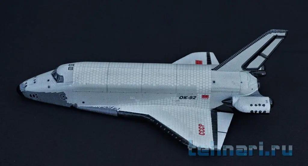

Продолжена работа над моделью. Этапы данной работы в объектив не попали, поскольку там нет ничего интересного. Вашему вниманию представлено завершение этой работы. ОК-92 загрунтован и окрашен, после чего на него нанесена декаль, взятая с корабля "Буран". Пришлось немного поупражняться, чтобы покрыть все новые видимые участки поверхности корабля ОК-92. Осталось распечатать новую вставку с названием корабля ОК-92 и вклеить ее на боковые стенки грузового отсека на место удаленного слова "Буран".

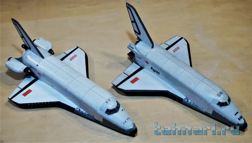

Вот так, в сравнении, выглядят ОК-92 и вариант того "Бурана", что совершил полет в космос.

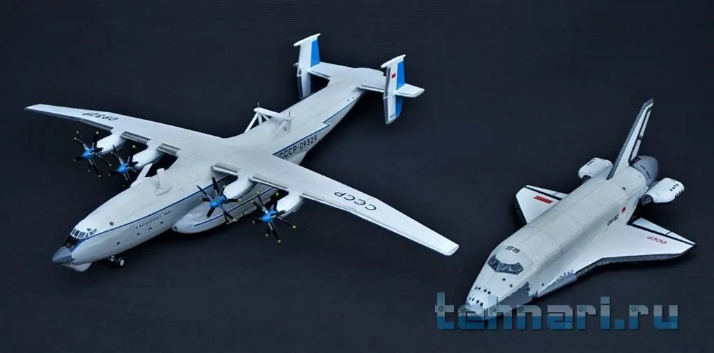

ОК-92 установлен на АН-22. На этом работа над моделью завершена , а впереди ждут своей очереди новые модели.
