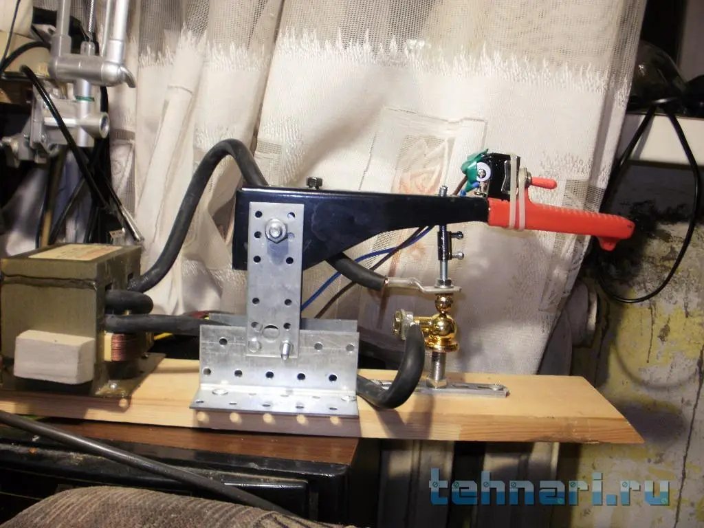

Да кстати, тут хочу ещё кулерок на 12в поставить, думаю ещё обмоточку сделать, там поидее ведь витков немного надо, штук 5-6 выходит))) Скажите каким проводом лучше намотать? Место есть вроде)))
Да кулер там 5-7 ватт, 0,4 мм хватит.
Ну мало-ли))) А кстати КЗ на второй вторичке на кулер будет влиять?
А ВОТ ЭТО Х.З. Увидишь по ходу пьесы.
Никакой нужды в этом нет. Аппарат греется только в работе, а это меньше десятка секунд на точку. Масса трансформатора и обмоток велика, и нагреваться а потом остывать будет долго.. Впрочем, тебе виднее..
Ну если кулер 150 мА, то провод от 0,2 и выше.
Обязательно. Но вредного для кулера ничего.
Ну вот в прошлом варианте грелся хорошо, не люблю когда что то греется))) Да и пускай будет, это всё равно планирую когда буду корпус делать, а когда я его делать буду это фиг знает, думаю из оргстекла замострячить, благо оно есть))) Либо из корпусов от сд-ромов, вот упал на них сейчас взгляд и вроде по размерам подходят)))

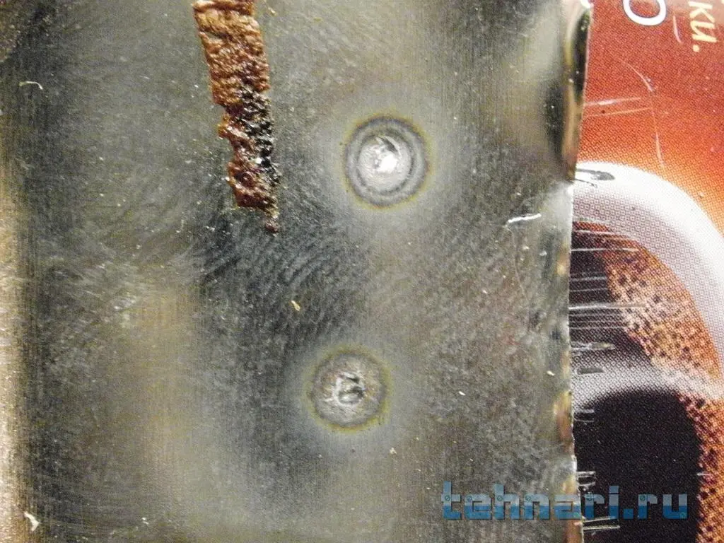

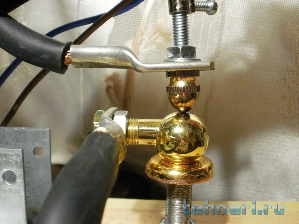

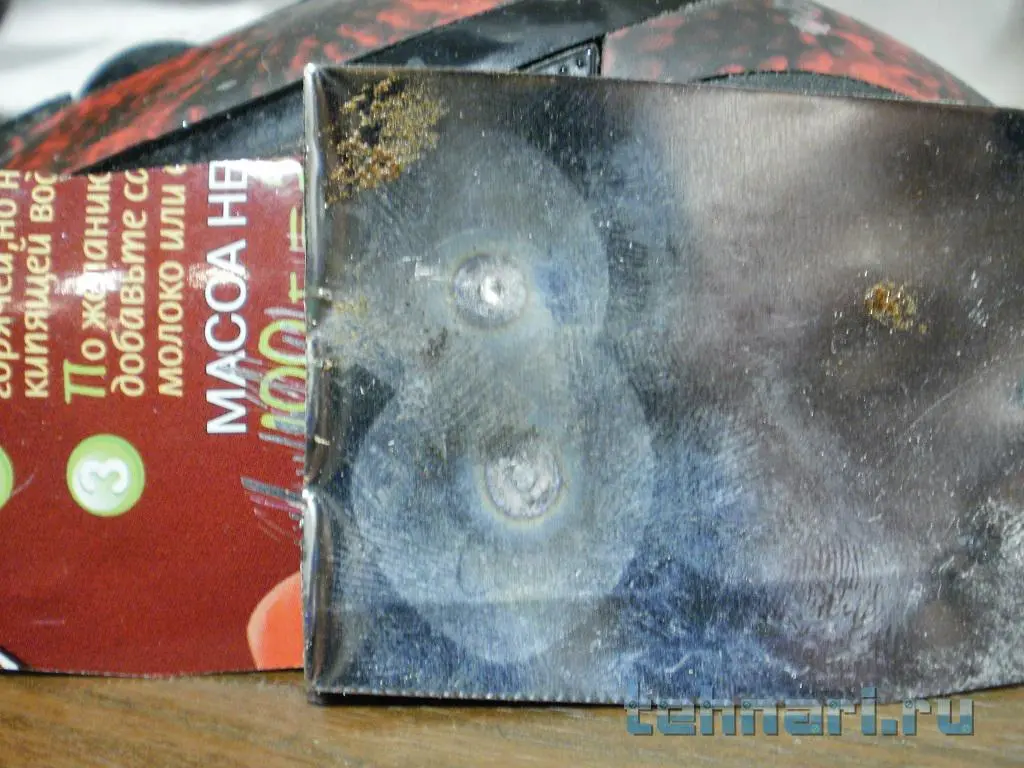

Нашёл на работе декоративные колпачки и рожок, то-ли медь, то-ли бронза, то ли латунь))) Ну чисто попробовать, жесть от кофейной банки сварил, каждая точка по 3-4 секунды))) Греются контакты конечно жутко))) Но по крайней мере работает кое как)))

Эти контакты не подойдут, они не медные, их сопротивление довольно велико.
Делай именно из меди.
Да знаю, говорю ж на пробу))) Если ты про то что они золотые так это просто покрытие, под ним на нижнем походу медь таки, по цвету похоже, красноватая, а на верхнем что-то посветлее но жёлтенькое)))
Нет, там скорее всего какой-то алюминиевый сплав с многослойным покрытием. И это покрытие даёт добавочное сопротивление, а при больших токах даже малое сопротивление оказывает существенное влияние.
Да, пошкрябал нижний напильником поглубже, оказалось белый металл какойто, алюминий скорее всего или сплав, а верхний пошкрябал, цвет такой же, латунь наверно. В любом случае буду медные искать и ставить))) Но это наверно в следущие выходные пойду, времени нету, новый директор и старший продавец, назначили меня ответственным за за плафоны, а там их блин горы, всё в коробки кое как распихано, половина без стикеров, фиг поймёшь какие на продажу, какие запасные а какие от люстр остались))) Во Валер, выточи мне контакты а я тебе хрусталя пришлю какого нибудь:))
Закажи у токаря из меди. Можно и из латуни, но медь лучше.
Мне лень же, ходить-искать, знакомых токарей нету, а незнакомые деньги дерут))) Главное материал найти, а там я впринципе и сам справлюсь, в четверг наверно схожу опять на пункт приёма, на металлобазе все прутки расхватали)))
Такие детали можно сделать за пару сотен рублей. Не жмотничай, для себя же делаешь.
Скорее не для себя а для приколу, как таковой он мне не нужен)))
Поздравляю!
Несколько моментов: Провод сделать минимальной длины, красивые наконечники не нужны, это дополнительный контакт, а значит и потери, места сварки между пластинами лучше зачистить, это сократит время прогрева и повысит качество шва.
Ну и опять: если возьмешь болты от стартера то ничего обтачивать не придется, они готовы, только конус на конце сделать. А провода к ним же гайками-шайбами. И еще раз успеха, ты своего добился!
Нравиться мне русский человек! Нах не надо, но из интереса сделал! Молодец!
Ну вот давно хотелось)))
Наконечники я думал наоборот лучше, там же контакт шире получается. Они медные если что, просто облуженные. Ну а если наконечники убирать то болты от стартера не очень то подойдут, провод крепить никак))) Вообще хочу попробовать таки найти пруток диаметром 2-4см, просверлить отверстие куда вставлять кабель и ещё одно отверстие с резьбой чтоб болтом этот кабель внутри фиксировать)))
Провода лучше впаять. И взять их сечением 90-100 мм2.
