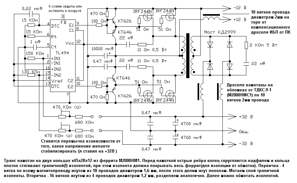

у меня есть вариант приделть в эту схему микросхему там тл494 чтоб с обратнй связью и трансфрматорнй развязкой тогда будет мертве время схему я нарисую завтра думаю так должно получится
вот нашел схему думаю эта проще всех и у меня как раз заволялась тл
    20.9 KB · Просмотры: 3,116
думаю на микрухах все будет норм и можно частоту поднять где то кгц50-70

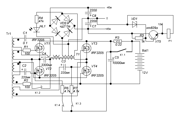

вот нарисовал схемку которая у меня уже на данный момент
    13 KB · Просмотры: 267
все обсуждаем че как может чета не правильно или лишнее
Мдя...
Схемотехника, как всегда, на высоте...
Вы бы хоть почитали про включение полевых транзисторов.
У Вас затворы VT2 и VT3 в воздухе повиснут, когда контакты реле будут разомкнуты. И вообще, управлять мосфетами посредствам реле - это что-то новенькое. Мало того, что ток затвора течет только в момент переключения, так еще и паразитные емкости и наводки с контактов мосфет собирать будет. Про дребезг контактов и его влияние на работу схемы вообще молчу.
А как определялась полярность включения электролитических конденсаторов С2 и С3?
А да я не нарисовал забыл там резки стоят на всех транзюках сток или исток с затвором я что-то не запомнил короч эмитер и базу резюком закоротил по 4.7к книжки я читал которые вы мне скидывали,и реле не дребезжит под нагрузкой.кондеры я поставил от балды потом поменял их полярность ничего не изменилось но частота почему-то не зависит от них.
я хотел кондеры заменить резисторами но он не запускалсЯ
я ставил 100 Ом резюком думаю мало можно один кило поставить тока будет ли работать??
Наверное потому, что они тут не частотозадающие.
Интересный способ определения полярности электролитов. Удивляюсь почему не долбануло...
переделал силовой трансформатор первичку изменил диаметр провода было 0.5мм стало 0.7мм только ток холостого хода возрос до 1.3 ампера что делать???неправильно намотал??
