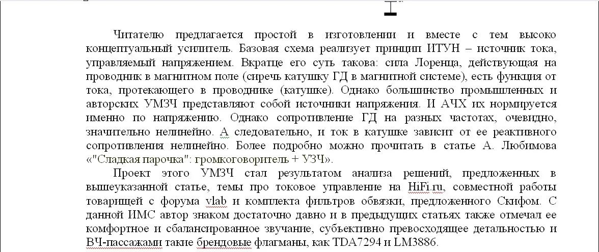

Ты просто не представляешь, насколько я лоховат)
Иначе не писал бы про ИТУН. Я не знаю, что это такое. Не знаю, что такое ООС, до фига чего не знаю.
На странице Линкора можешь почитать подробнее. Но у него не только ИТУН печатки , но еще и куча других усилителей которые стоит попробовать изготовить, не намного сложнее Валериного

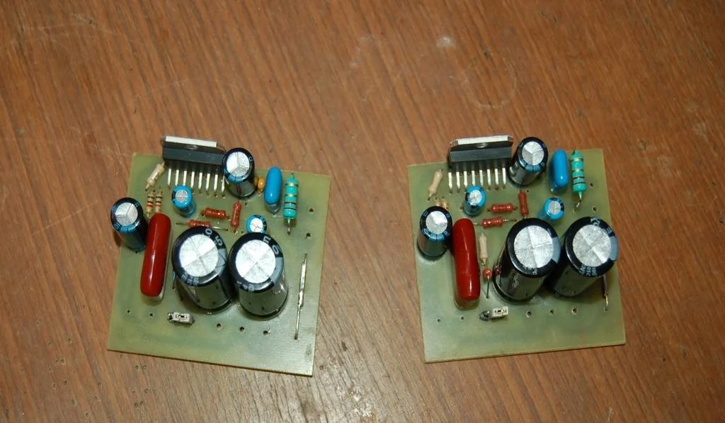

Я был на стр. Линкора. Гуглил отзывы о его усилителе. Потому как с технической точки зрения я не способен ее оценить. Мне проще опираться на мнения слушателей, чем на мнения тех, кто подробно все разложил по полочкам о железе. Понял, что звучание понравилось не всем. Не все решения (с технической точки зрения) понравились авторитетным мастерам.
Учел, что обвязка там гораздо сложнее, чем у Валерия. А чтобы получить результат от схем Валерия, мне понадобилось 3 платы и 5 микросхем. + проблемы с некачественными деталями (одна микруха не заработала нормально без замены новых конденсаторов, а одна работает с хрипами на любой работающей плате). Я понял, что мне рано соваться в схему Линкора. Так как я не имею никаких приборов и неработающие конденсаторы-электролиты были выявлены методом чутья и тыка.

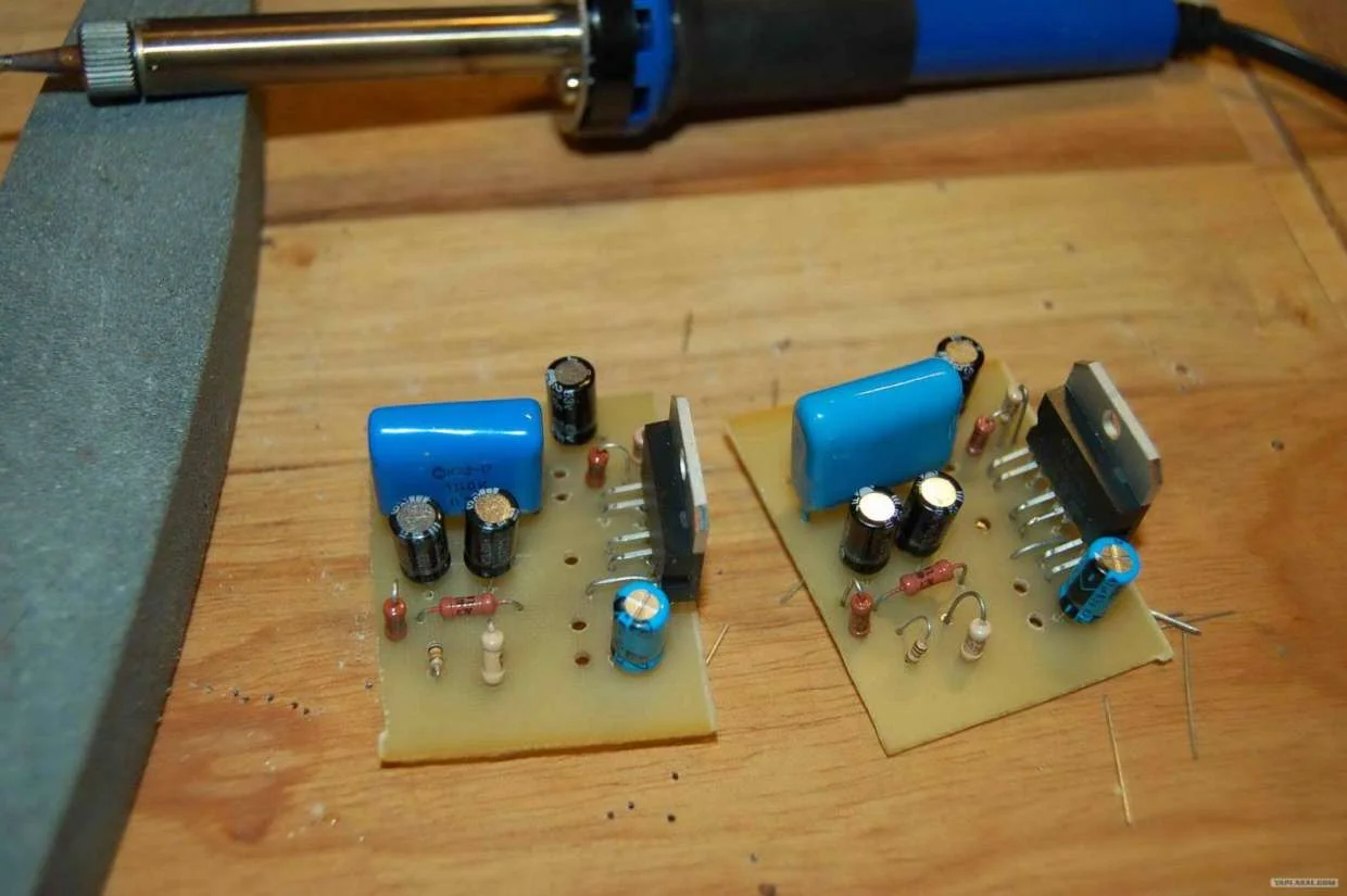

Насчет ебея я заказывал много раз детали с европы и китая, доходят в течении месяца. КИТ включает себя готовую ПП и кучку деталей ,которые нужно самому впаять, по сути тоже самое только не нужно плату самому мучатся изготавливать. Стоит показать фото своих усилителей и со стороны дорожек тоже.
Если б не работали, стоило бы. А если работают - зачем? Они на сайте присутствуют в 3D стараниями Валерия (большой респект ему - это особый талант).
На самом деле фотки даже есть в тлф, но я не дома опять. Нет шнура, нет драйверов на компе, с которого я сейчас сижу. Я фотал плату с хрипящей микрой. Но потом оказалось, что не в плате вина, и не в обвязке, а в самой микре.

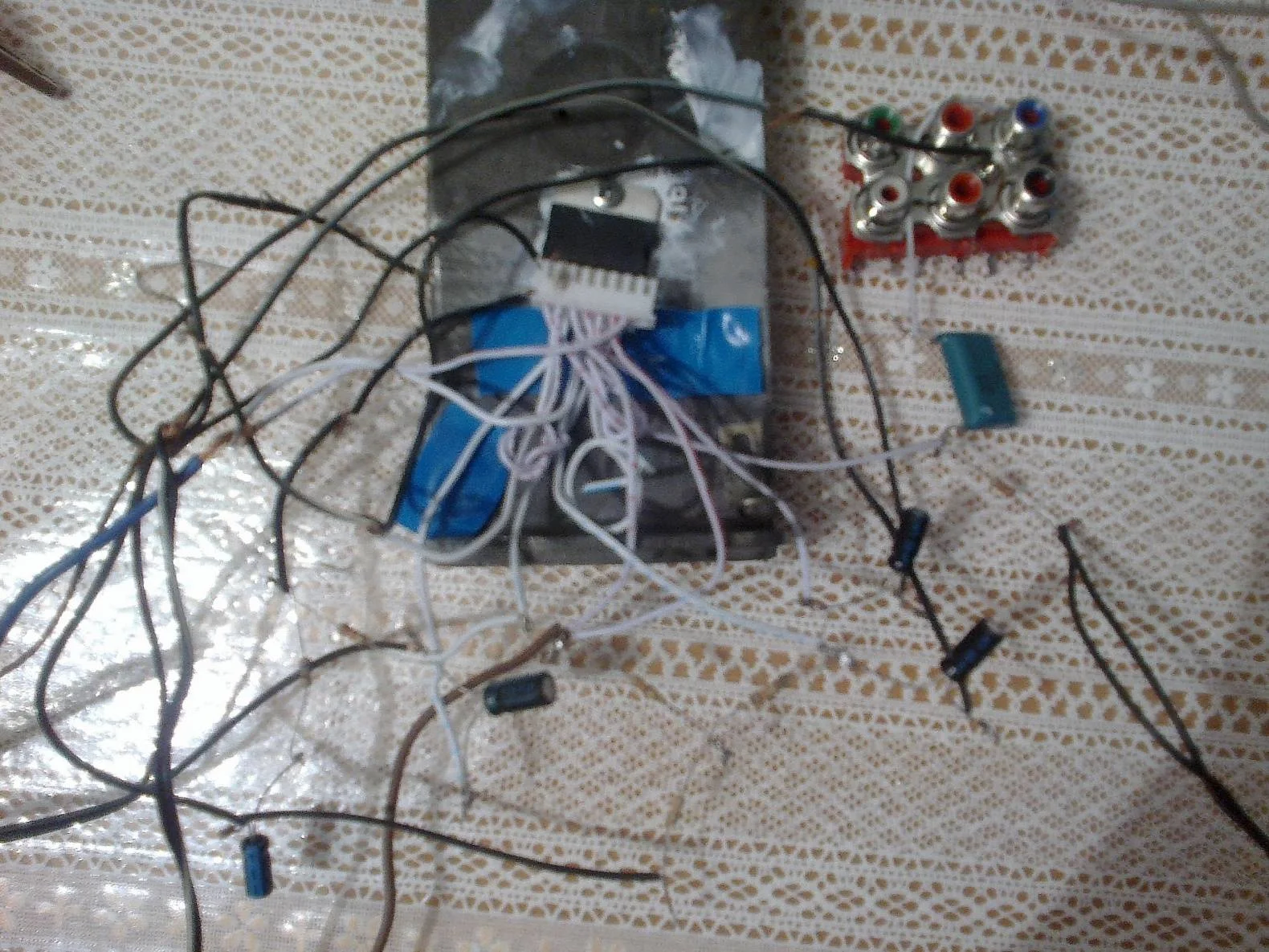

Интересно же и думаю не только мне , почему так. А фото как правило все объясняют и отпадают лишние вопросы сами собой.
Вот кстати нашел наконец один шедевр http://www.tehnari.ru/attachments/f114/144078d1373472367-dhdhdh.jpg . Если у тебя что то похожее , было бы некорректно рассуждать о правильном конструктиве усилителя и вести речь о заземленности радиаторов)) Вот потому и спрашивают фото усилителя

Фото, в этом случае, ничего не даст. Плата - стандарт. Их, наверное, тысячи изготовлены.
Тут варианта 2. Либо я запорол микру(перегрел, статикой убил), либо она была бракованная. Но я склоняюсь ко второму варианту. Невозможно перегреть микросхему при первой пайке больше, чем при выпайке и последующей впайке на другую проверенно рабочую плату. А на рабочей плате она тоже хрипела. Опять выпаял. Впаял рабочую микру - все работает.
Не, не мой случай. Я предпочитаю быть, а не казаться. Я на TDA 7294 дышать боюсь. Печатка, проход дорожек иглой под лупой, лужение, пайка деталей, пайка микросхемы на радиаторе, чистка платы растворителем, медитация, подключение.)))
А так, как на фото, я паял 7384. Там 25 ног. Печатку изготовить очень сложно. Просверлить, не повредив дорожек, еще сложнее(очень мелко все). Потому там часто практикуется навесной монтаж .
Но чтобы не считали м....м, я таки выложу ближе к выходным. Фото не один ты просил выложить. Сейчас в деревне просто.

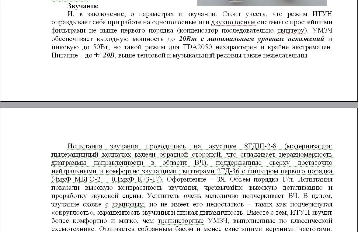

Итун хорош при идеальной акустике на широкополосной головке.А так пустая трата времени. Вариант альтернативный это бездатчиковая Эмос ,то есть введенеие ПОС по току совместно с ООС .как раз под бюджетные головки
