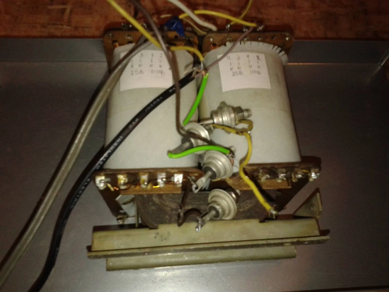

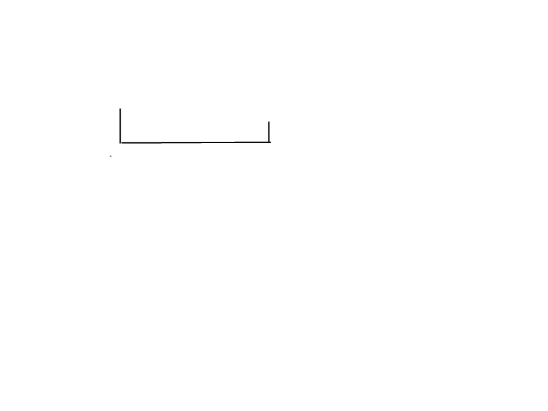

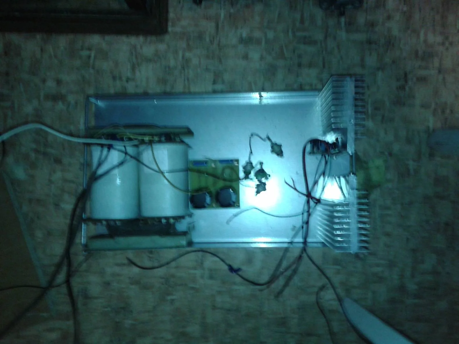

Нашел пару подходящих железок (полочки какой-то рекламной стойки) ф форме неправильной "П"
Ширина этой полочки 220 мм., длина 390.
Транс, насколько помню, имеет максимальный габаритный размер 165 мм. В общем-то и для циркуляции воздуха место остается....
    1.1 KB · Просмотры: 54
Не, обломись. Маловата полочка.

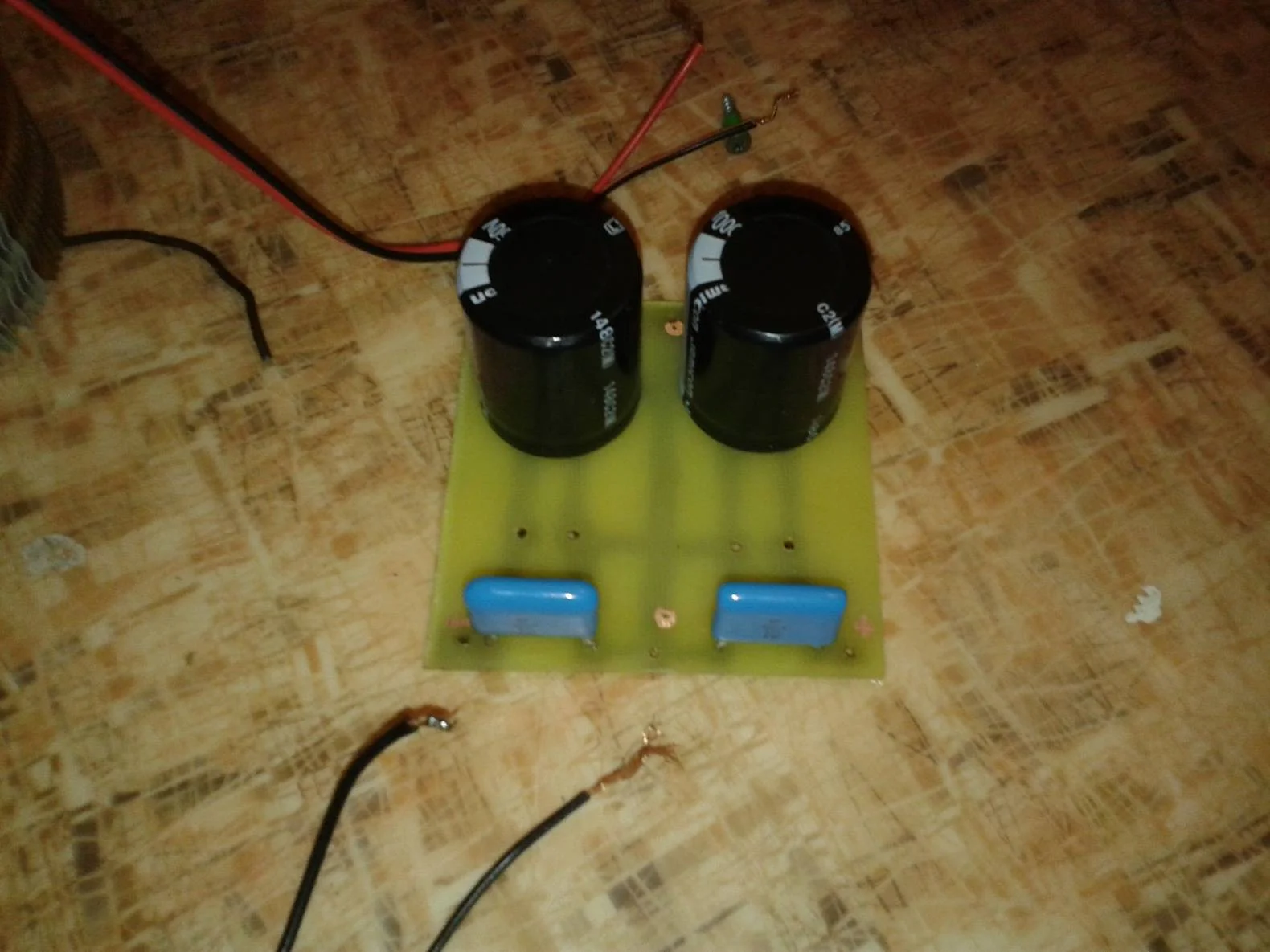

Фотки конструктива.

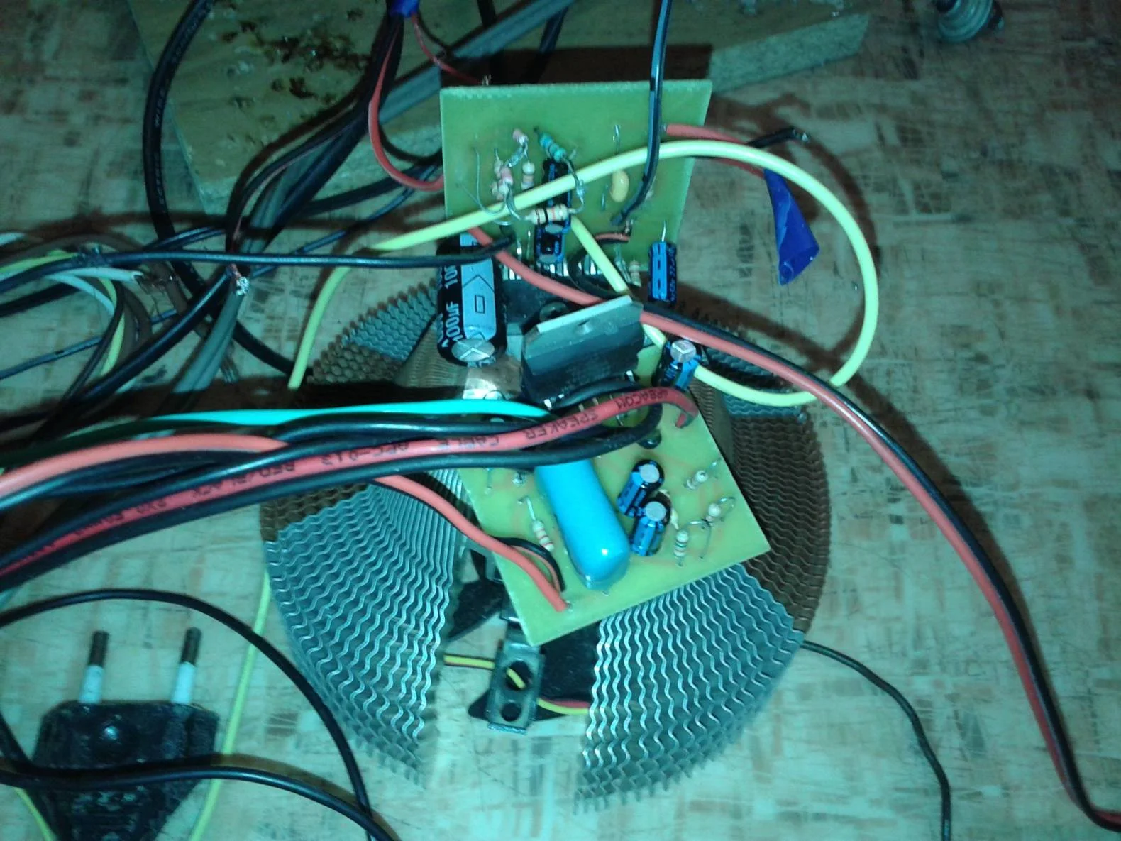

Круглый компьютерный радиатор вне игры. Это времянка.

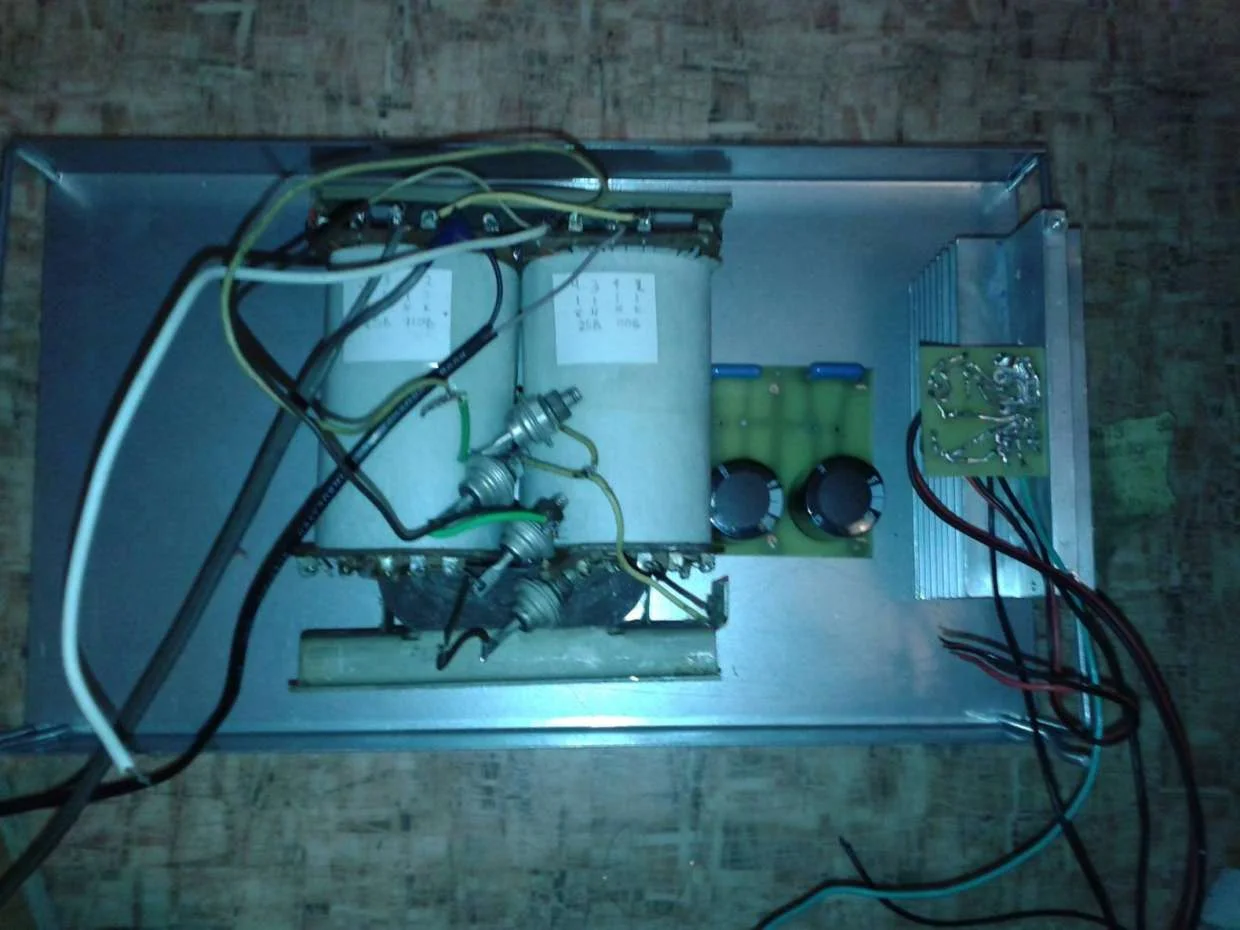

Как думаете, лоточек не маловат, в который я блоки положил?

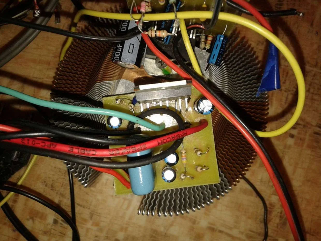

чет у меня слов подходящих нет...

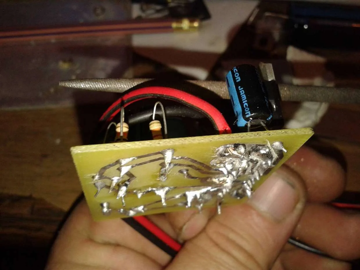

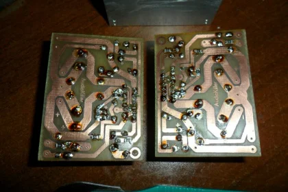

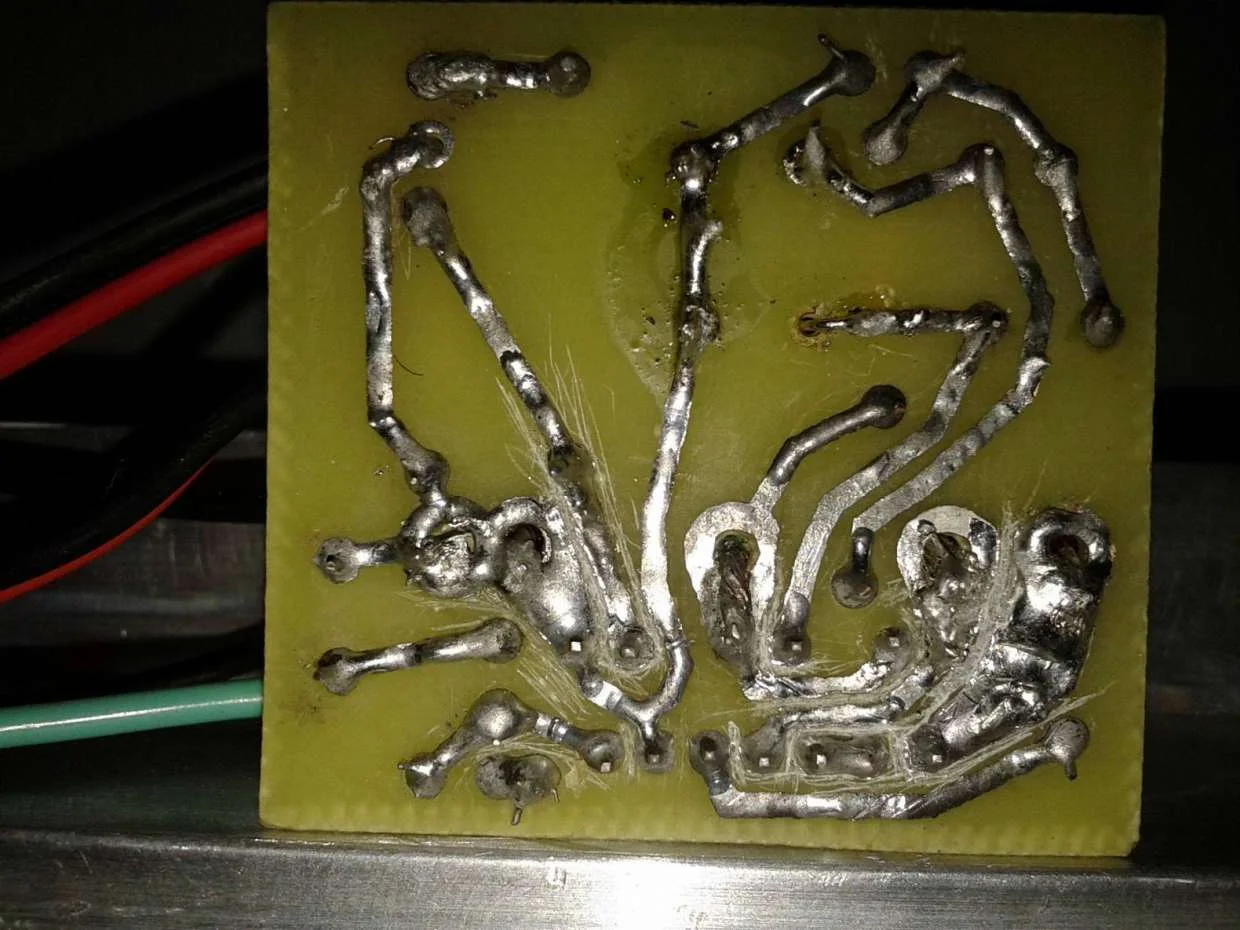

фото со стороны дорожек пожалуйста.
если пасивный радиатор(без куллера) то ребра должны быть вертикально расположены.
диодый мост желательно использовать типа MB502 (KBPC5002)и зафиксировать на радиаторе.

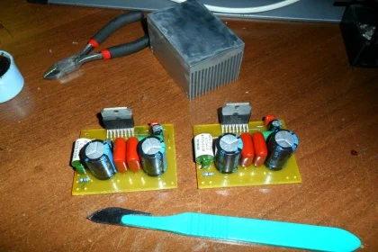

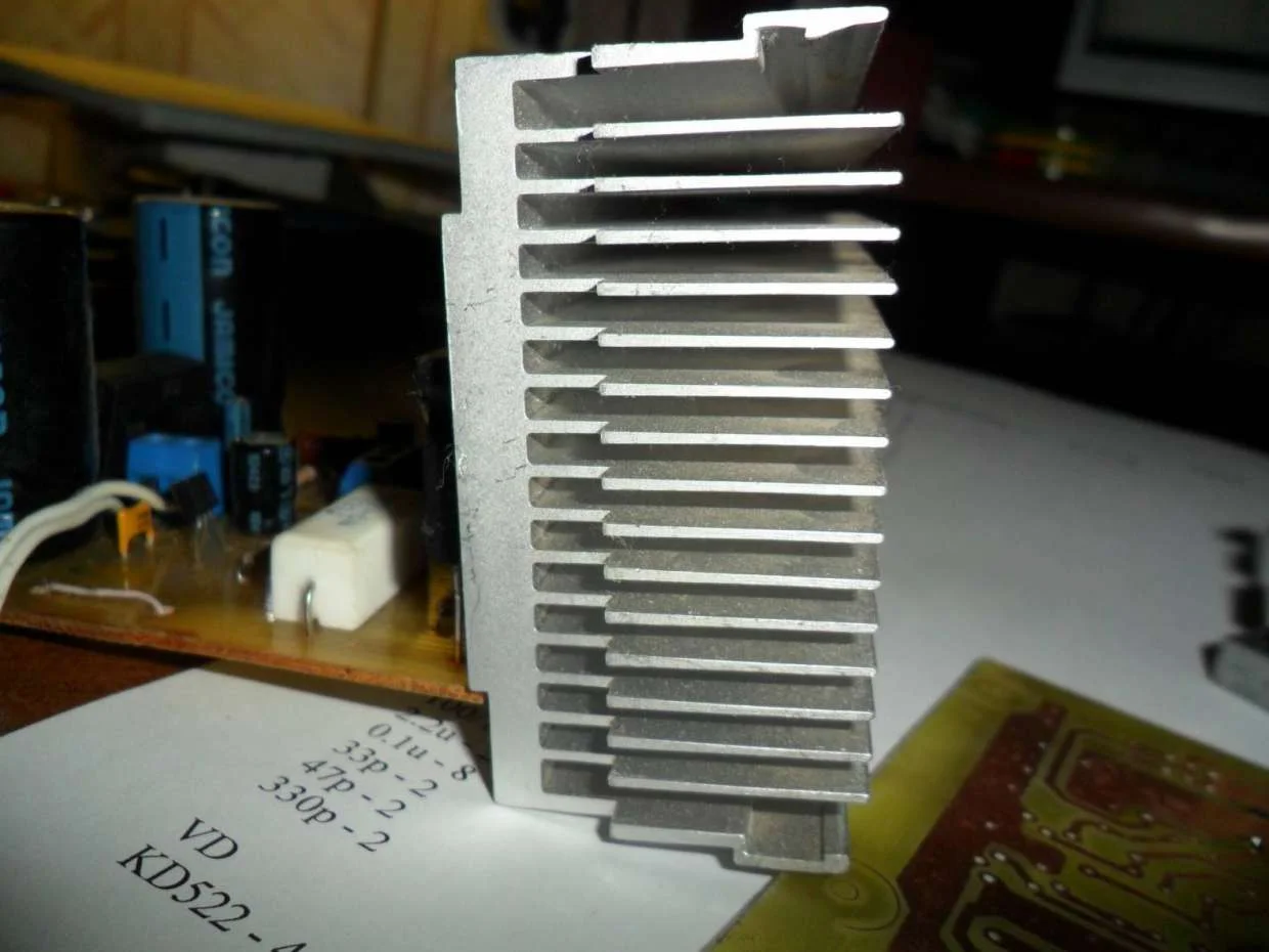

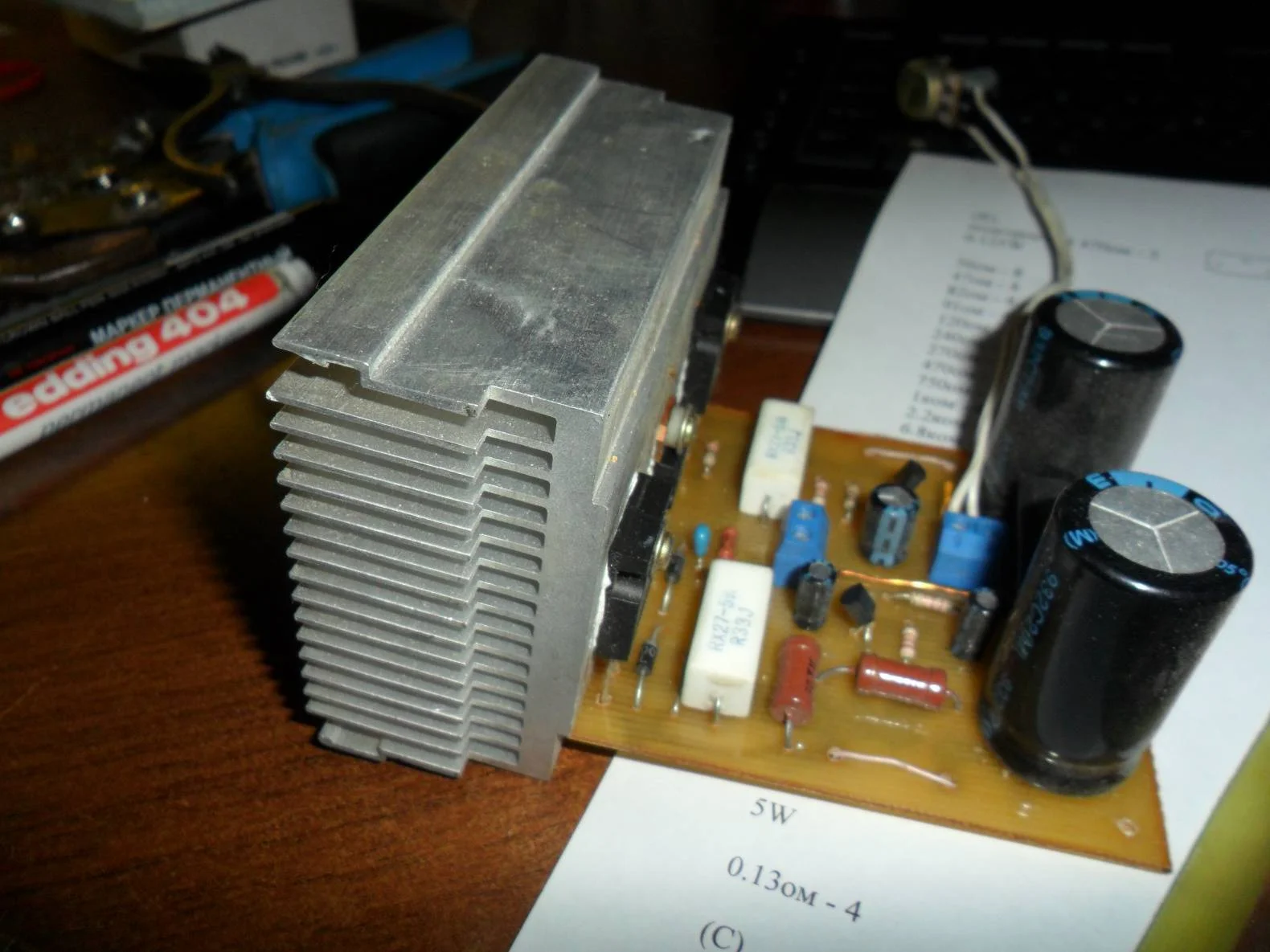

недавно делал усилитель на TDA7293

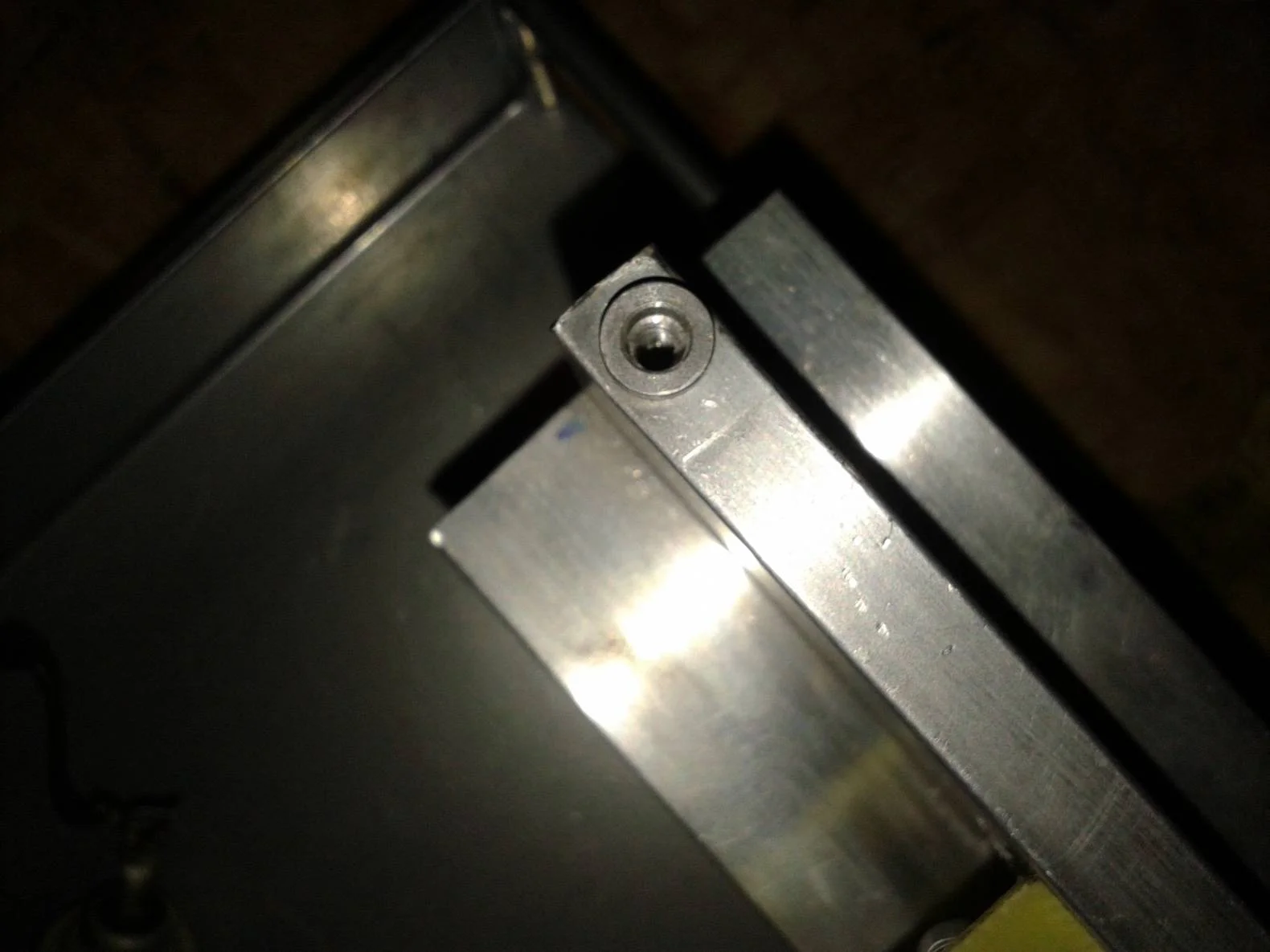

Про радиатор странно... У него и монтажная резьба говорит о том, что он должен располагаться так, как я его расположил.
Диодный мост... Его выбор больше от размеров корпуса зависит. За марку спасибо. Дорогие они?

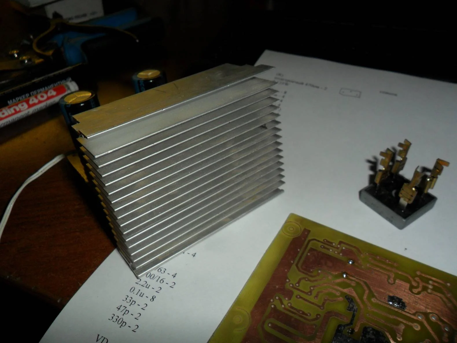

РАДИАТОР. монтажные отверстия нам тут ни о чем не говорят,а должна говорить физика.восходящий поток теплого(горячего)воздуха не должен встречать преград.горизонтально расположенные ребра хуже вентелируются.(см. серийные усилители мощности).
ДИОДНЫЙ МОСТ(СБОРКА). его выбор определяет не габориты и свободное пространство,а потребитель(УНЧ). цены не скажу,в магазине давно не был.
ЛУЖЕНИЕ. в данном случае у меня дорожки достаточно широкие и не было настроения))) для красоты можно цапон лаком покрыть.
Хуже/лучше - это понятия степени. Совсем хорошо - это медные с жидкостным охлаждением, продублированным кулером) Меня больше волнует достаточность/недостаточность. А ее, как я понимаю, придется определять практикой.
Те диоды, которые у меня на фотках - 10-амперники. Но их нужно сажать на радиаторы. А это упрется в размер корпуса.
практикой и даташитом для TDA7294 установлена площадь радиатора не менее 250см^2 (площадь я надеюсь вразумеете как посчитать).
диодный мост который я советовал имеет габаритные размерв 30Х30Х7мм (на много компактней чем ваша рассыпуха)

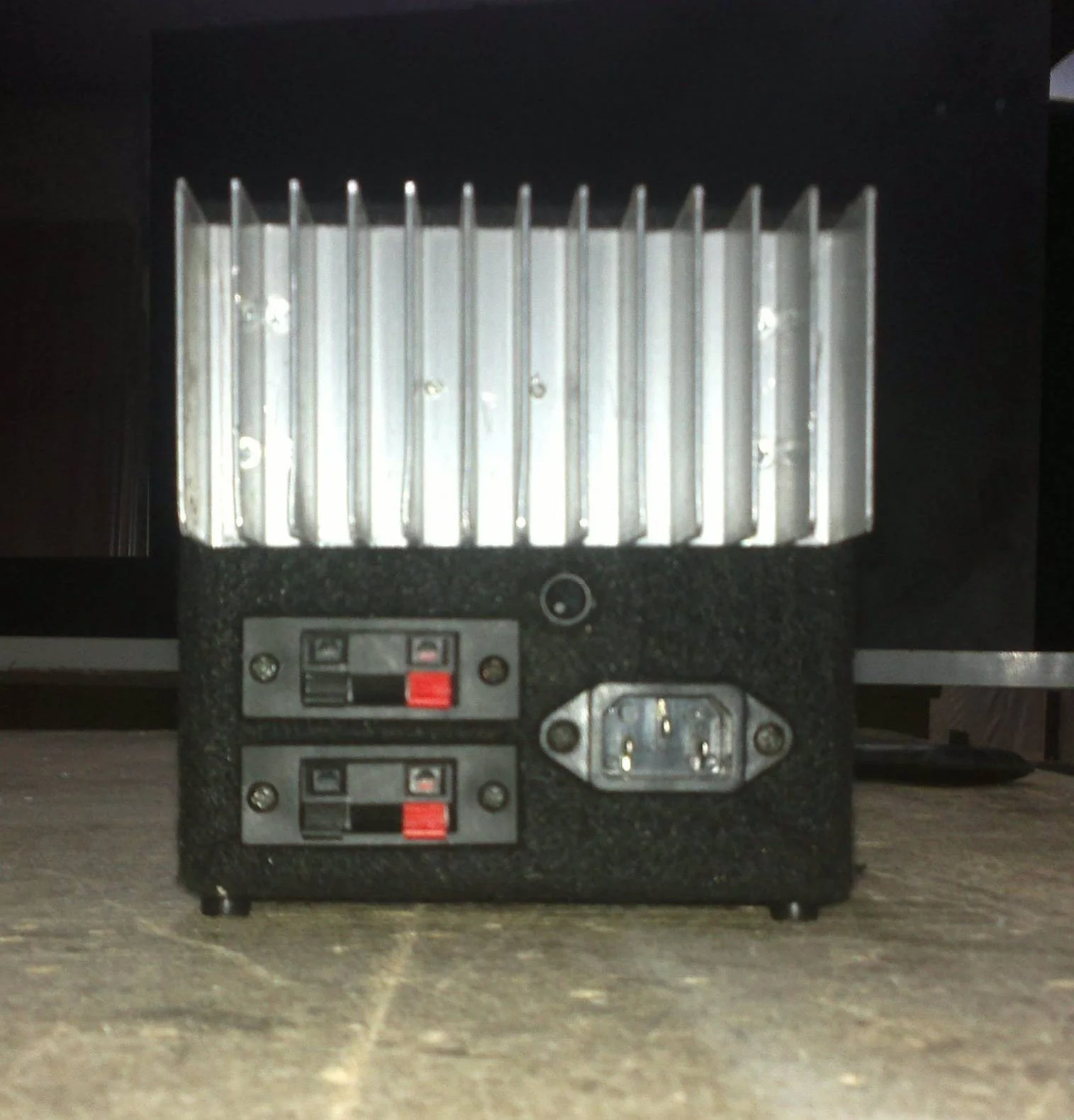

А че я мозг-то парю? Надо просто корпус в высоту растить! AXEL_46, спасибо! Ты натолкнул)
И ребра вертикально, и места полно)

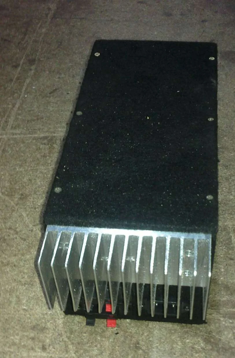

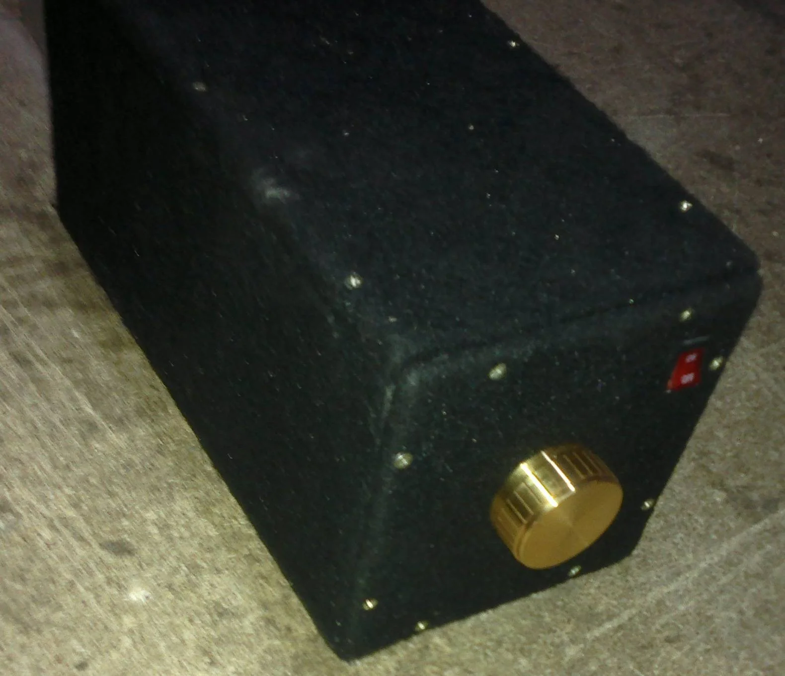

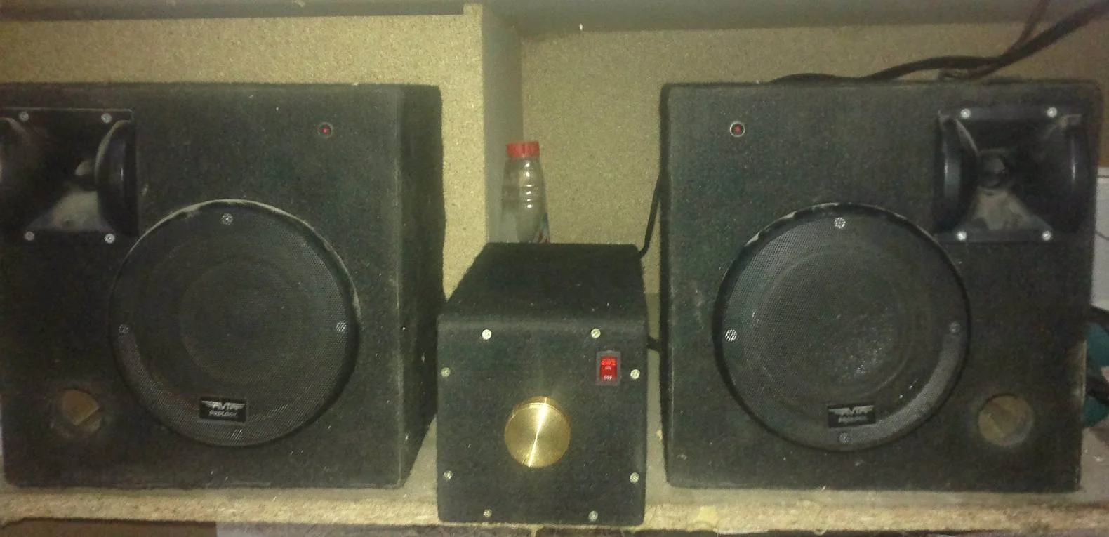

мои варианты корпуса для тда8563. БП- импульсный 10А 12В кпд 98%
    115.6 KB · Просмотры: 64
    96.3 KB · Просмотры: 66
    107 KB · Просмотры: 65
    102.9 KB · Просмотры: 79
