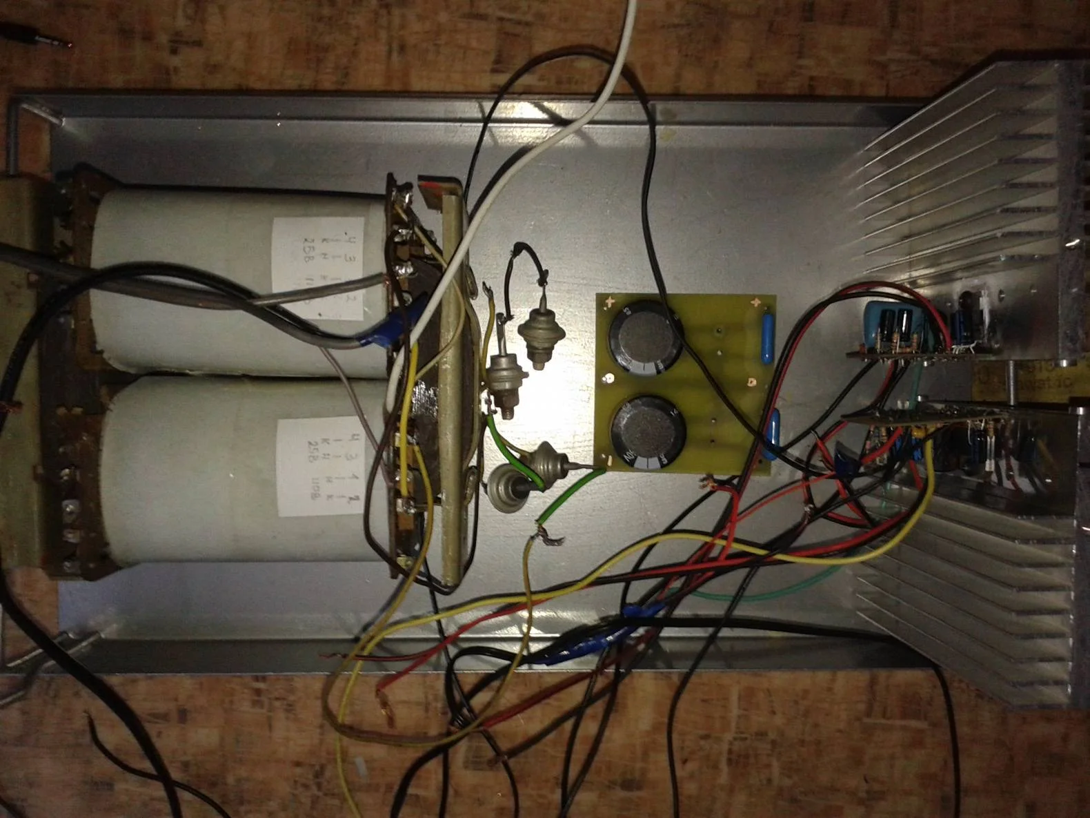

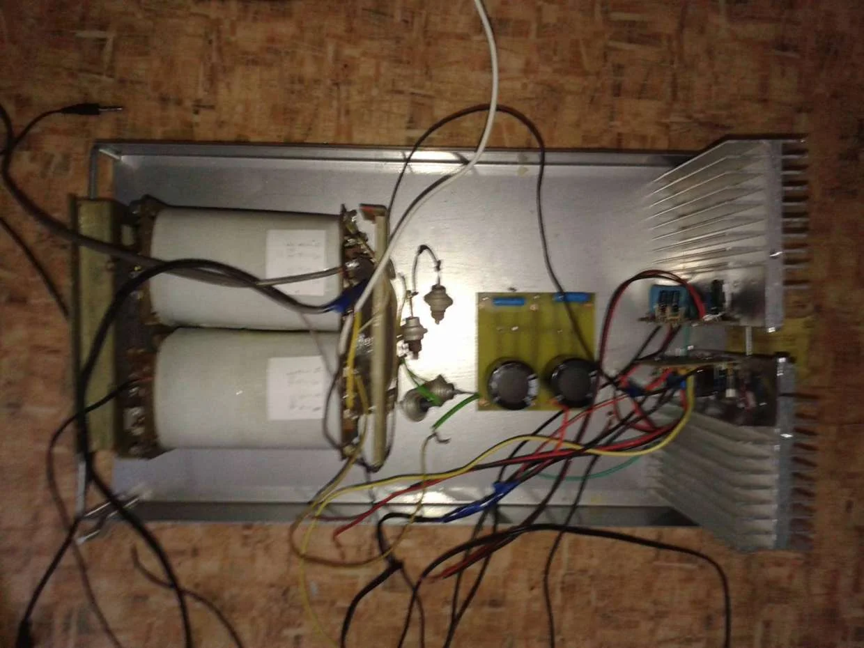

Фото я посмотрел. Конструктив по правде никчемный.Надо менять расположение узлов в корпусе.
вход усилителя как можно дальше от трансформатора питания. БП с конденсаторами фильтра расположить по кратчайшему пути между вводом питания на плате усилителя и трансформатором. Значиттак.Трансформатор развернуть на 90градусов. Сделать планку тз текстолита высотой в 3см и шириной в как у мегьшей стороны трансформатора.просверлить отвествия и закрепить эту планку на стяжках трансформатора закрепив предварительно мощнве диоды на этой планке. плату фильтра бп развернуть на 180градусов и сместить к краю платы усилителя.. провода питания свить и уложить подальше от входа

Я вроде сдал совет по изменению конструктива. .Расположите так , потом пойдем дальше.
Выкладываю фотку, от которой будем отталкиваться.
На провода не смотрите. Они будут меняться.

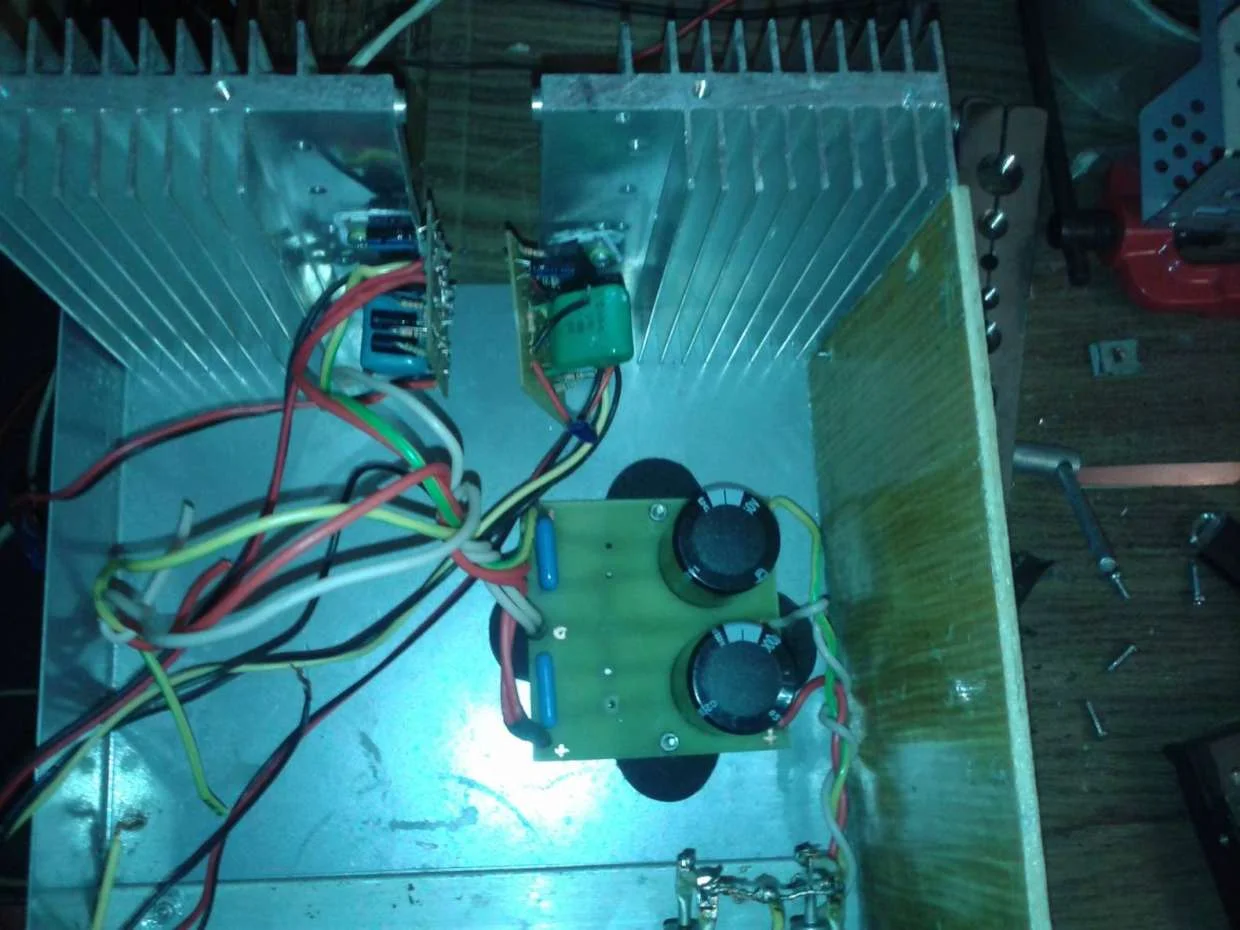

Плату фильтра развернуть на 90градусов!
Так?
Почему транс посоветовал развернуть, я, кажется, понял. Провода питания короче будут.
Но почему плату с конденсаторами разворачивать? Выходы с нее со стороны синеньких конденсаторов. А вход со стороны черненьких) Не понятно как-то, почему ее разворачивать...

А чтобы под 90градусов было. По направлению проводников ориентируйтесь.они не должны идти параллельно .
Не понял все равно. Ну да ладно.

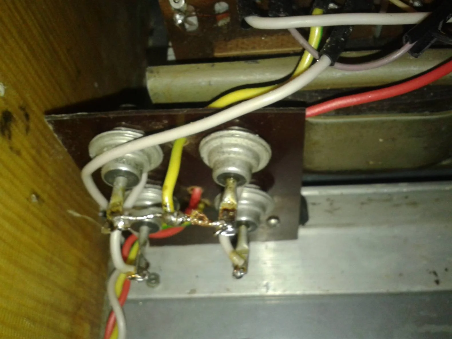

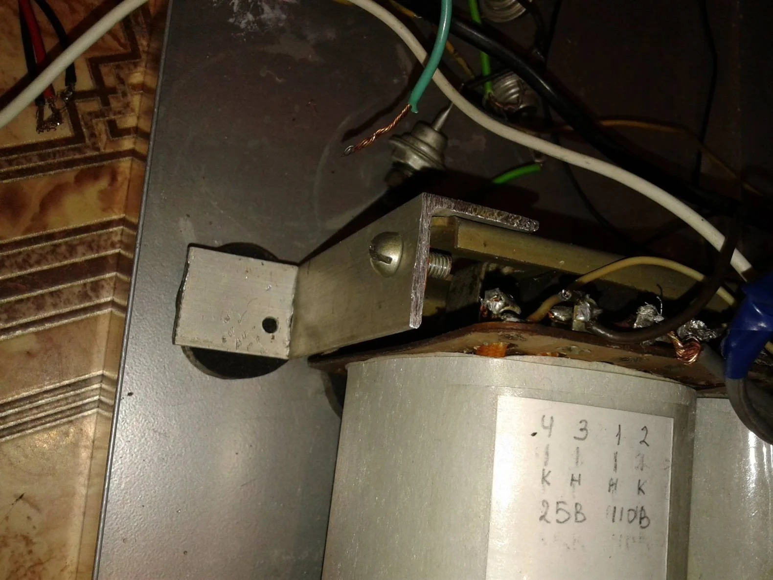

кстати ваши диоды д242 или подобгые в радиаторах не нуждаются
Для вашего усилителя для них не надо радиаторов.
Но у меня усилителей таки 2. Все равно не надо?
не надо. На планку посади их и все..Хотя, если есть слюда,то планку можно и аллюминиевую.

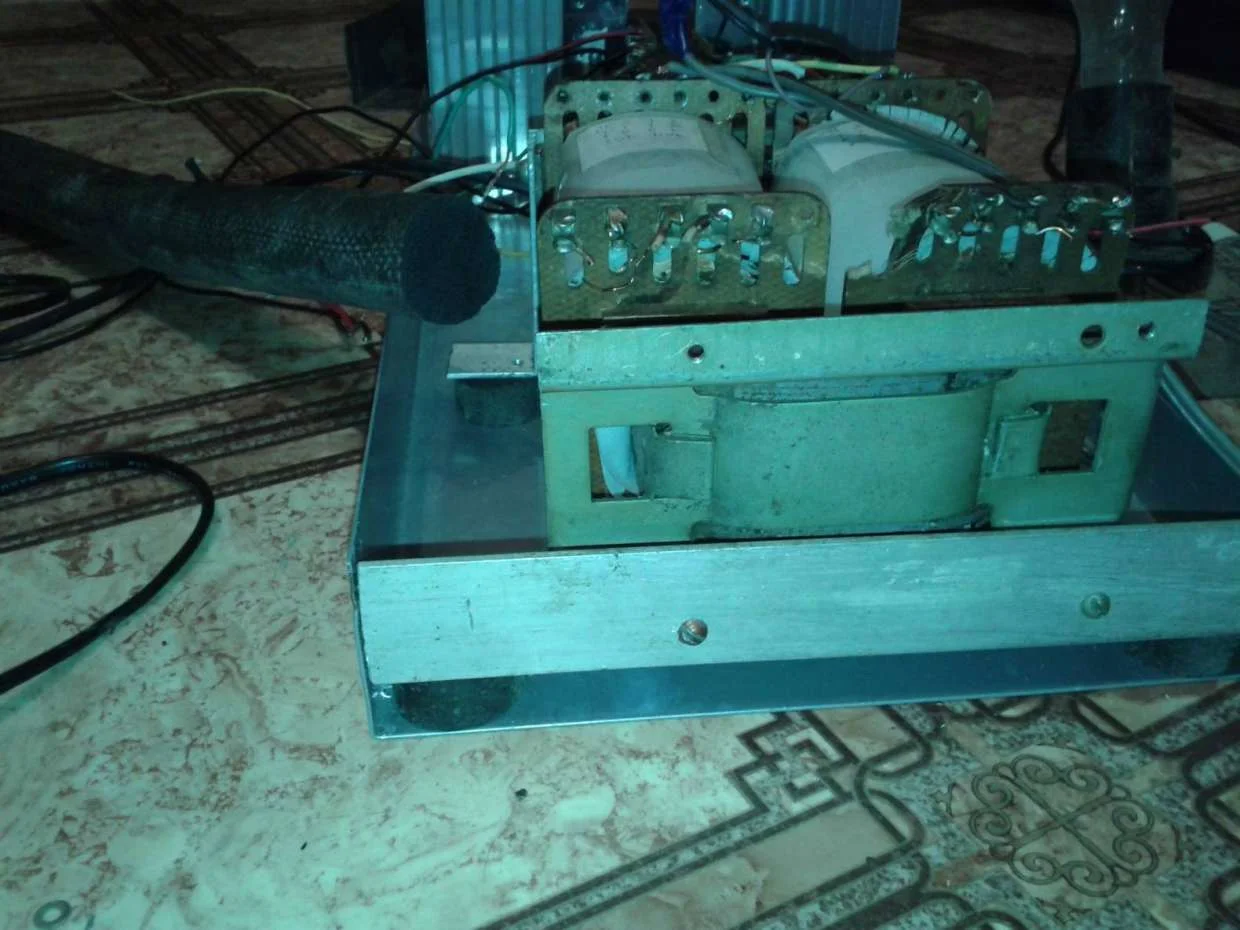

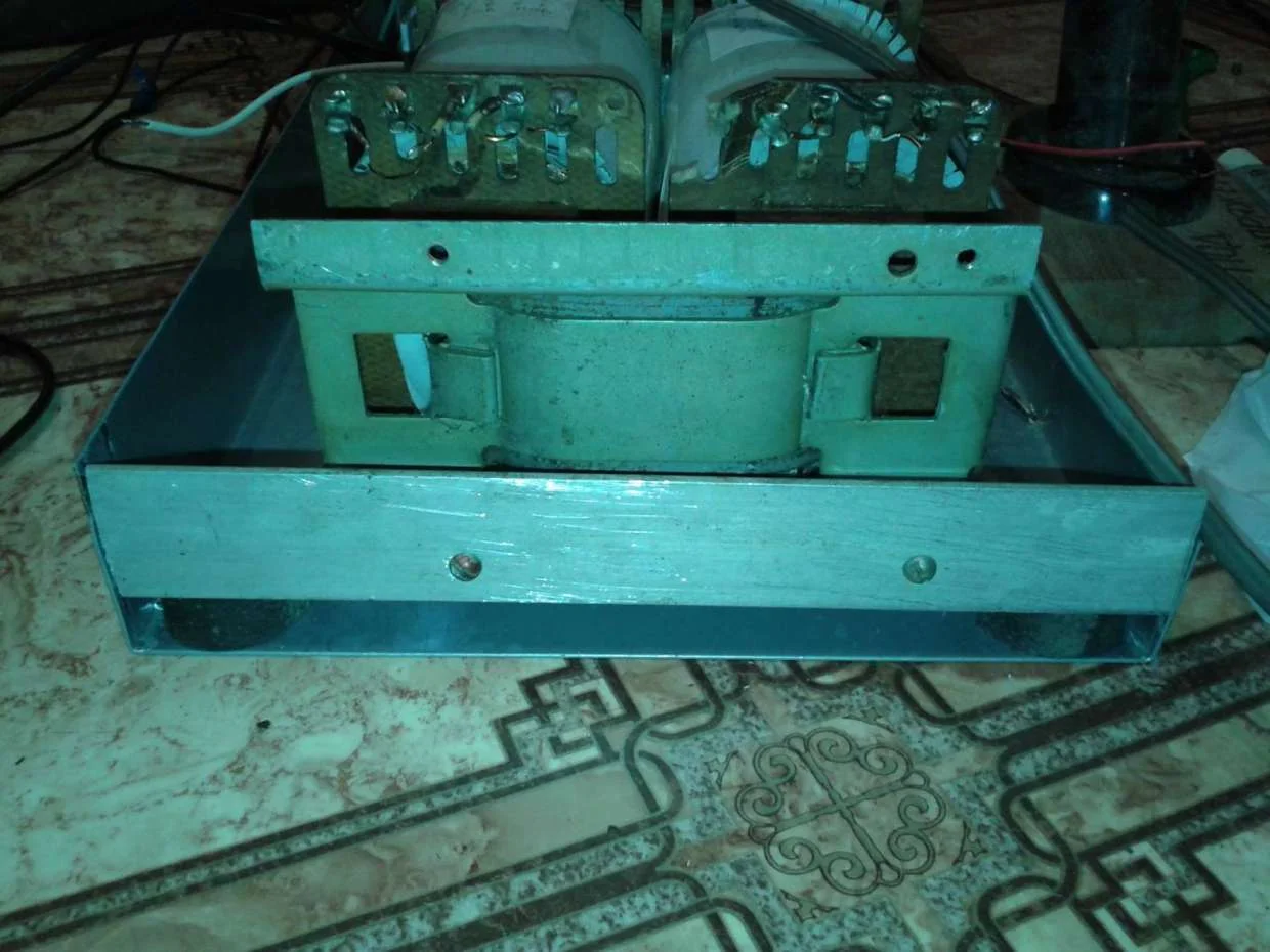

Работа потихонечку двигается. Потихонечку.
Посадил трансформатор на шасси. Aziopp советовал крепить через резинки.
Так и сделал. Не знаю уж, есть ли толк от этих амортизаторов). Но хочется верить, что есть. Если приложить руку к корпусу, то можно почувствовать, что там что-то работает)

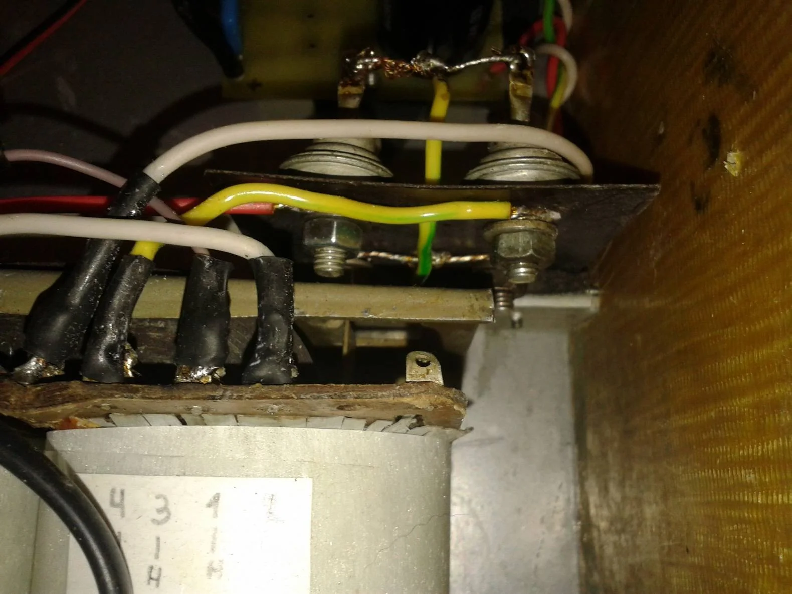

Диодный мост собрал на гетинаксе. Д-242. Планку прикрепил на угольник - ребро жесткости.
По мосту есть вопросик. Не нужно ли шунтировать диоды?
Если эту конструкцию не включать долго в сеть, то при первом включении есть щелчок в районе контактов трансформатора. И, по-моему, даже искра проскакивает.
Если выключить и опять включить, то щелчок слабее. И искры нет.
Грубо говоря, если ночь простоит отключенным, то происходит такая фигня.

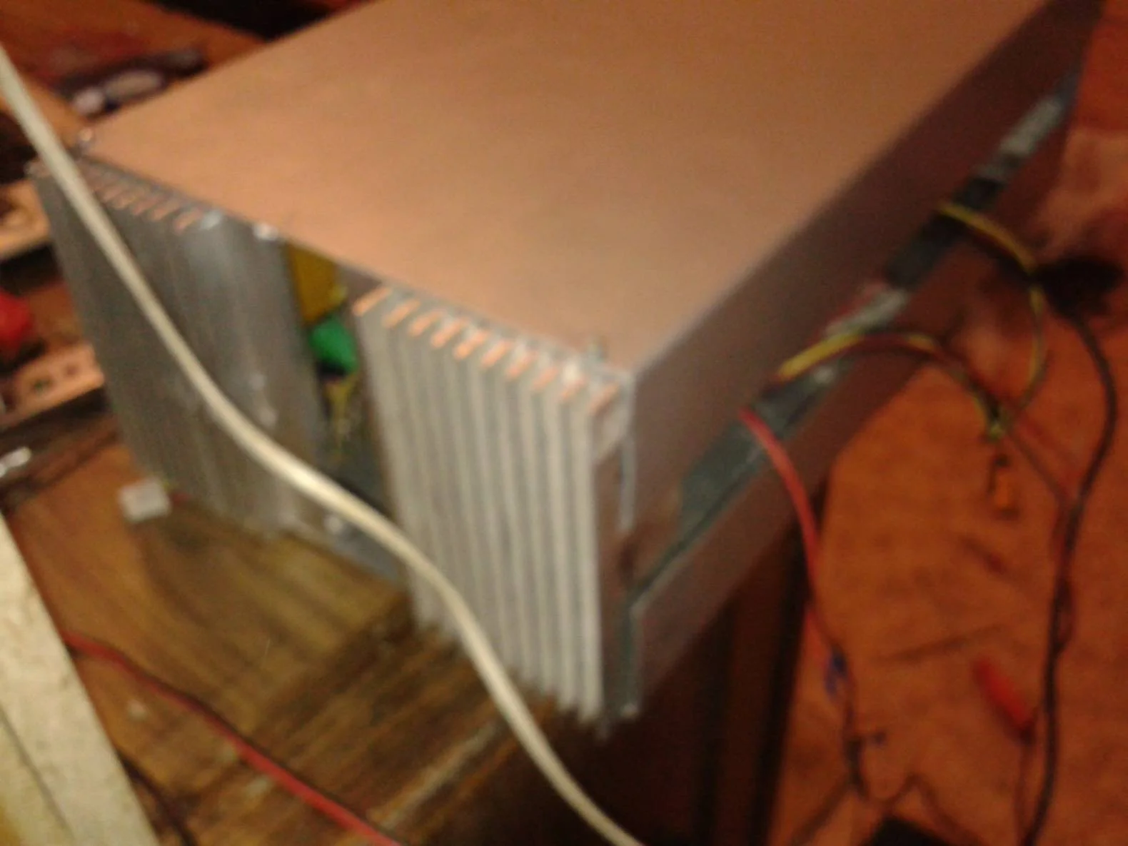

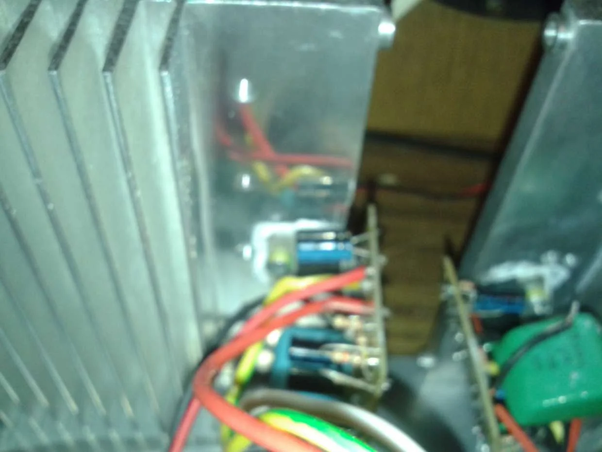

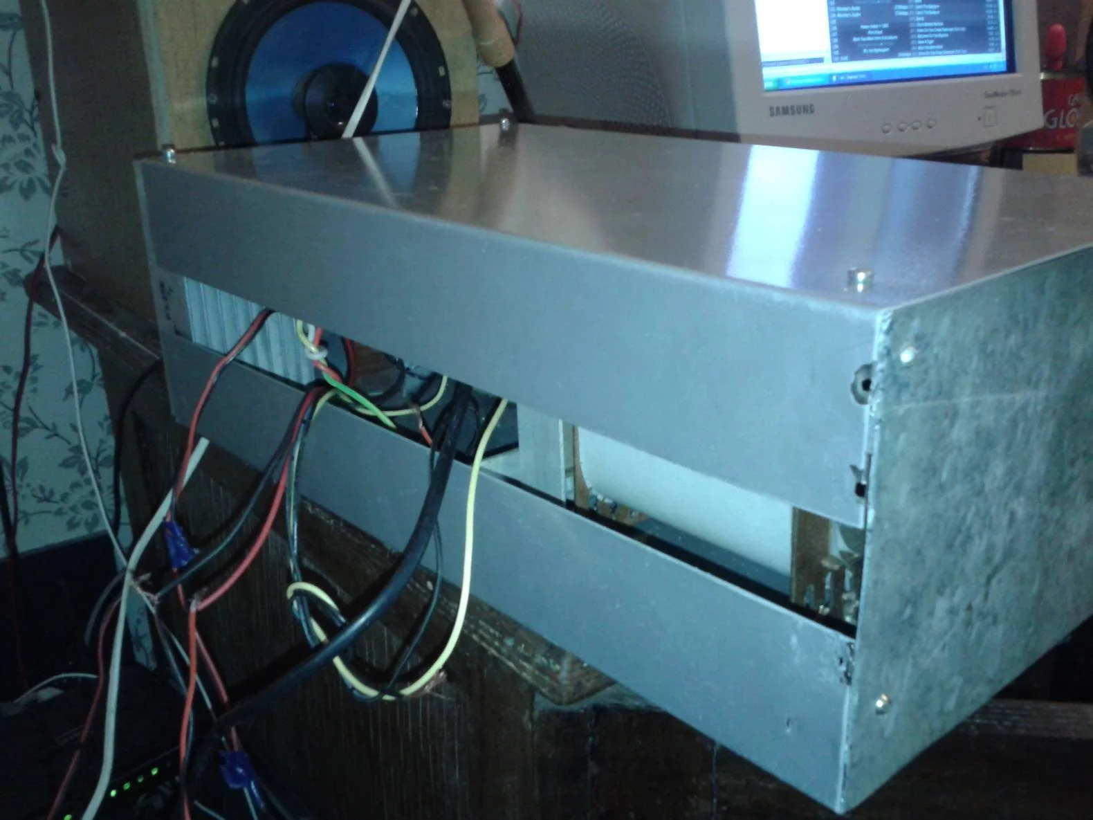

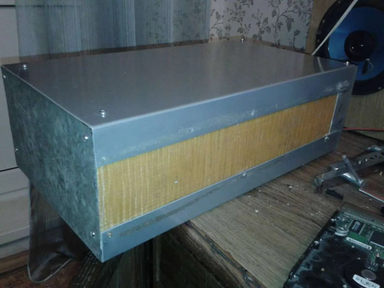

Ну и просто фотки остальной начинки. И вид на сегодняшний день.
Провода, блин, очень жесткие. Особенно белый(общий у меня). 1,5 все.
По всяким гнездам пока не знаю ничего. Просто я о них вообще мало что знаю. Надо ездить смотреть. Слушать, что продавцы будут говорить.))))))
Если всё хорошо припаяно, откуда взяться искре? Может где контакт плохой?
