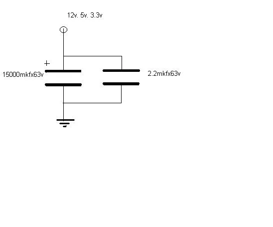

Вот ещё "модинг" для электрической части:
    3.4 KB · Просмотры: 145
И чевой то? Кондёры заряжать:D:D:D
Воопче-то, кандёры не для зарядки , а для стабилизации напряжения...У меня , например, после "модинга"(ух смешное слово:tehnari_ru_203:) картинка на мониторе 50"(Пио 5090) стала стабильной-статичной....и БП как то меньше грется стал(и так холодный был:tehnari_ru_093:)....и сиистема работает стабильней и как то уверенней.....:tehnari_ru_942:
Да я шучу:D
