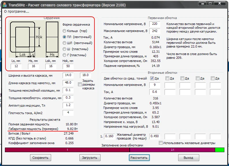

Вот результат расчёта трансформатора: габаритная мощность меньше 10Вт, число витков на вольт - 27, а по твоим измерениям 25, разница незначительная
а мне же сказала что этого трансформатора вполне хватит для моего усилителя(((

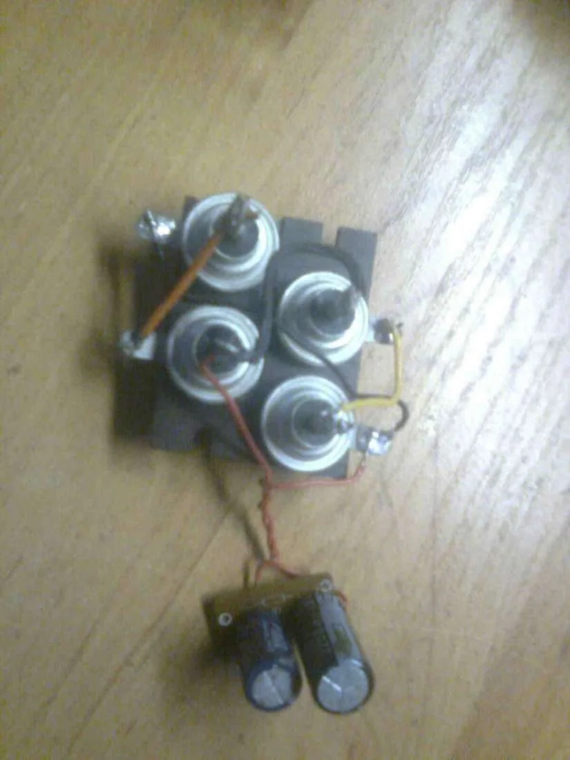

собрал диодный мост с кондёрами,кондёры на 2200мкф диоды д242

а работать с этим трансом не будет?((((есть ещё один транс 12 вольтовый переменкина сколько он низнаю есди надо могу выложить фото и ещё есть блок 18 вольт переменки
и ещё так кто правильно говорит?хватит мощности этого транса или нет?ато одни говорят нет другие да
показывает 02,6,а при 10 витакх показывал 00,4,если на мультиметре поставить переменку до 200вольт
значит у вас провод другова сечеения.
хотя нет я измерил конешто прм не точна 100% но я измерил получилось 0,2мм
Площадь поперечного сечения провода не имеет НИКАКОГО отношения к напряжению
так сколько витков надо на каждую катушку?
У этого трансформатора 25...27 витков на вольт, для 9В надо 225...243витка
