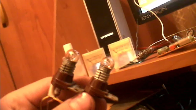

а может он трещит по тому что мотки плохо намотаны?
ну щелочки очень малинькие есть между железом!
это чё получается я перемотал свой первый транс ?!?!?! я рад! tehno034
а вместо автомобильной лампочки можно две такие ?
    23.8 KB · Просмотры: 159
всё про тестировал ! 10 мину включён был без нагрузки и 15 минут с нагрузкой, блок вообще не нагрелся !
нагрузка правда слабенькая, но можно сказать что всё отлично. теперь можно окончательно собирать, только дольки железа ставь на свои места как стаяли изначально. и когда будешь стягивать трансформатор будь аккуратен не обломи крепления.
а каким клеем дольки можно склеить? эпоксидки нету!
лично сам не склеивал, просто плотно стягивал. но я так думаю можно моментом тонким слоем. только железки смотри чтобы плотно походили к друг другу .
всё стинул треск пропал !
отлично, вибрация о транса есть ?
да есть !!!!!!!:(
это потому что не склеивал, я не тоже не склеивал, и не стал разбирать и клеить а просто прикрутил к корпусу через резиновые прокладки и пружинки )
сейчас поставил на резину его вообще не слышно:)
отлично, теперь собирай блок питания до конца

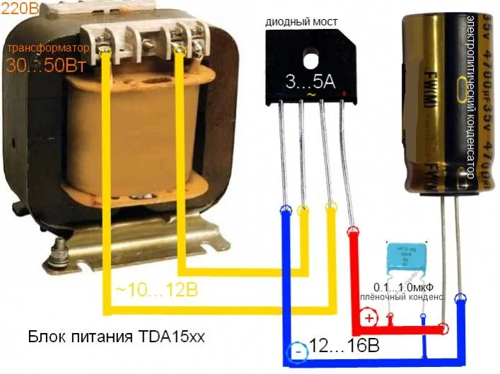

да диодный мост и конденсатор 10000мкф вольт на 16 -25
по такой схеме можно ?
    41 KB · Просмотры: 253
да можно и по этой, диодный мост лучше взять на 5 -6 а (про запас)
