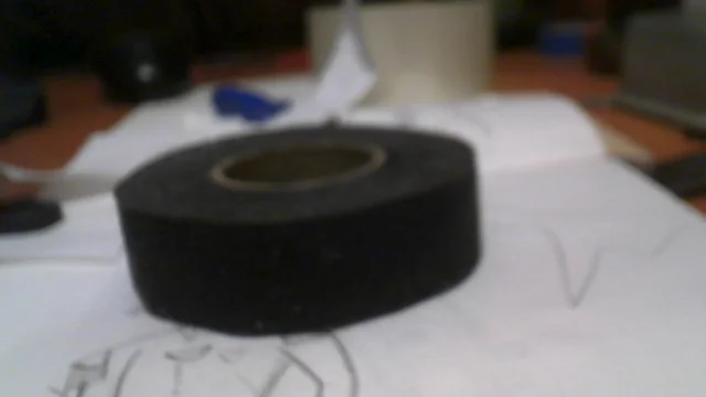

а вот такая изалента не пойдёт она как лейкопластырь

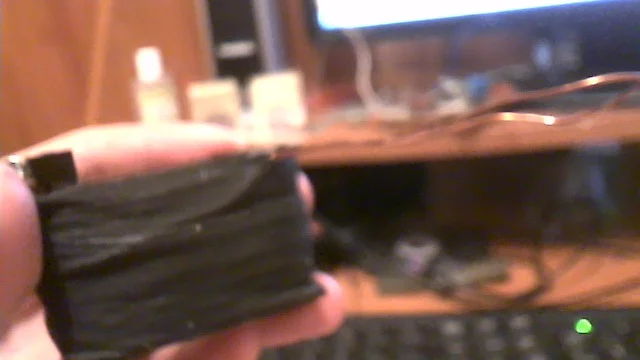

ну вот изолировал !
    17.6 KB · Просмотры: 131
ну вот изолировал !
Провод надо было домотать до 2 контакта, и на его уровне вытащить наружу не снося на бок. И изолировать, только потом уже сметить к контакту и припаять.

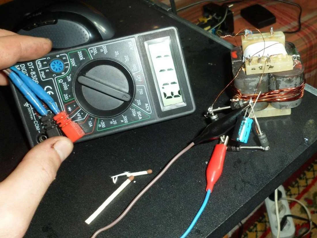

ну вот припоял !
    18 KB · Просмотры: 134
ну вот припоял !
Молодец! Теперь собирай весь транс. Только стяжную скобу ставить не надо, а то вдруг придется разбирать! Собери дольки в кучу, и очень очень крепко скрути проволокой их.
всё стянул что дальше?

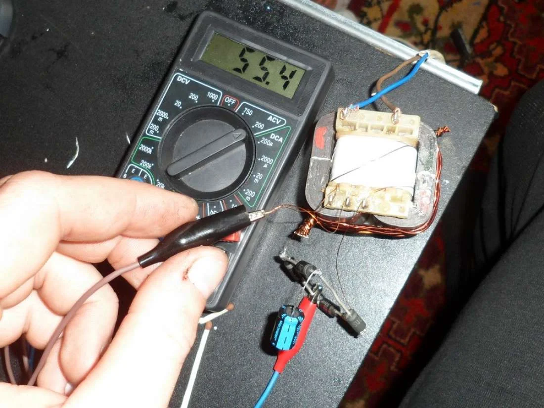

показываеи 11,5 вольт !!!

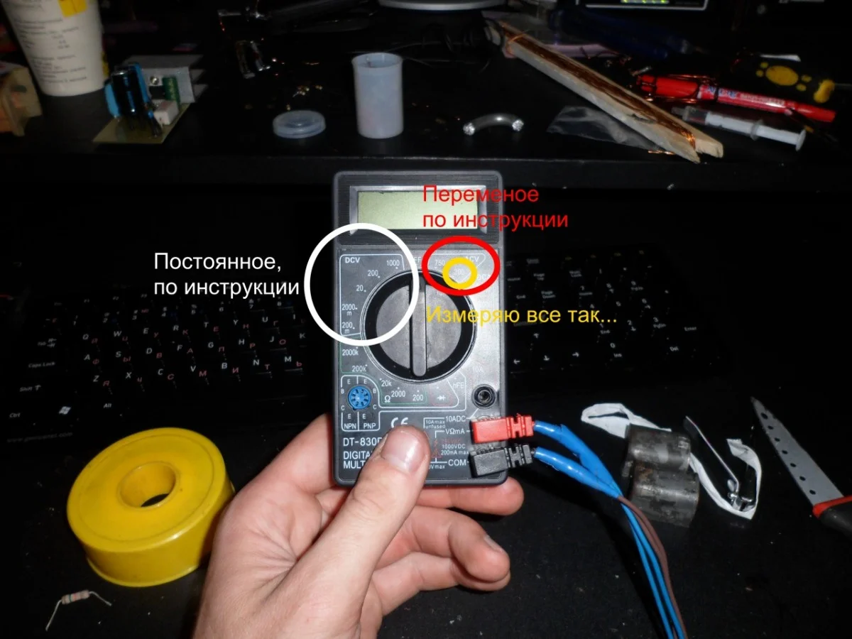

Которая сторона на 220 через предохранитель в розетку! Транс будет трещать, хрустеть, не пугайся. И мультиметром замерь напряжение в режиме замера переменного тока http://www.tehnari.ru/attachments/f114/71353d1331740563-sam_0460.jpg
