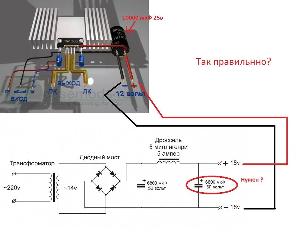

Всем привет.
Посмотрите пожалуйста такое подключение правильное?
Нужен ли второй конденсатор на 6800 мкф если уже стоит на 10000 мкф?
Правильное
Не нужен

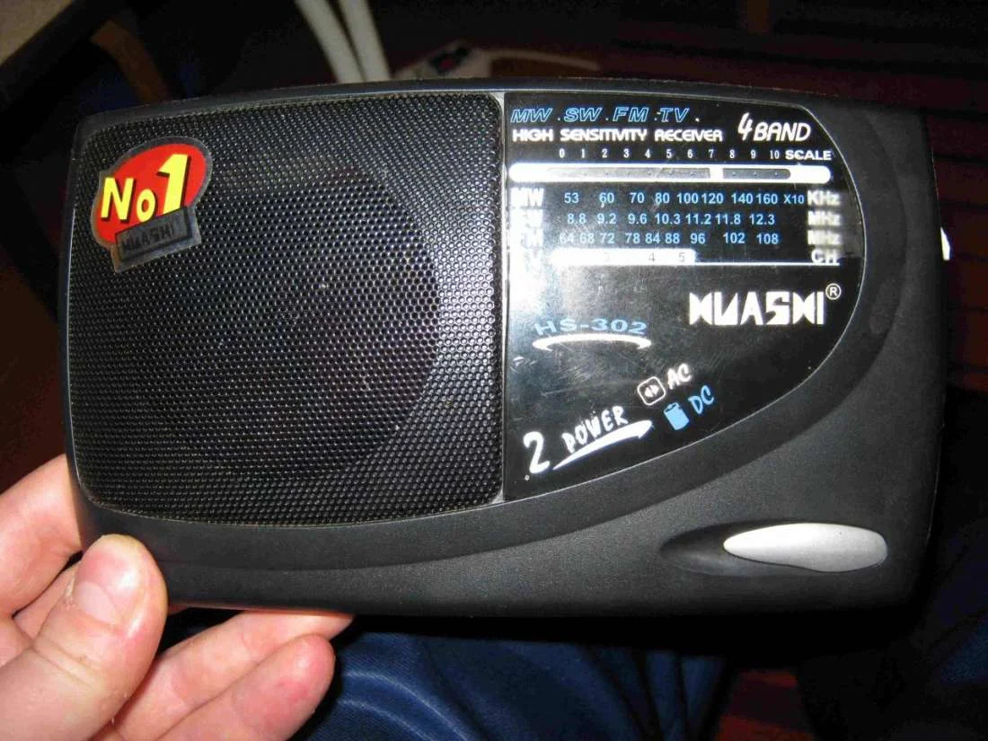

Есть трансформатор от китайского радио, но на нем нет маркировки. Отвертка показывает 12 в, сколько ампер не знаю, не чем измерить. Может кто нибудь имел дело с таким трансформатором, подскажите подойдет ли он?
И еще в радио ставятся 2 батареи по 15 в.
Судя по размерам... маловато будет
Какой диодный мост нужен? Там номиналы не указаны.
Можно ли оба конденсатора на 10000 мкф 25в ?
дЛя питания будет мало 12 вольт ,, надо 14 вольт ....и по силе маловато ,, тут от силы 1 А а нужно 4 А / Вот что надо........
Скорее всего его характеристики - 10 вольт, 0.5-0.7 ампер. Он не подойдет. Советую посмотреть зарядные устройства от ноутбуков, или же внешние БП от мониторов ЖК. Такие б.у. стоят рублей 400-500. Там стоит импульсный бп, с токами 3,5-4 ампера.
Спасибо всем за ответы. Все таки придется купить трансформатор.

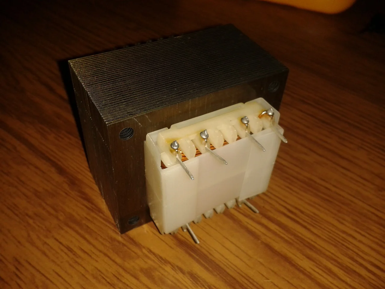

Вот купил сегодня вот это трансформатор ТП129
Посмотрите пожалуйста выводы трансформатора я правильно подключаю?
2.webpЕсть ли полярность у дросселя?
