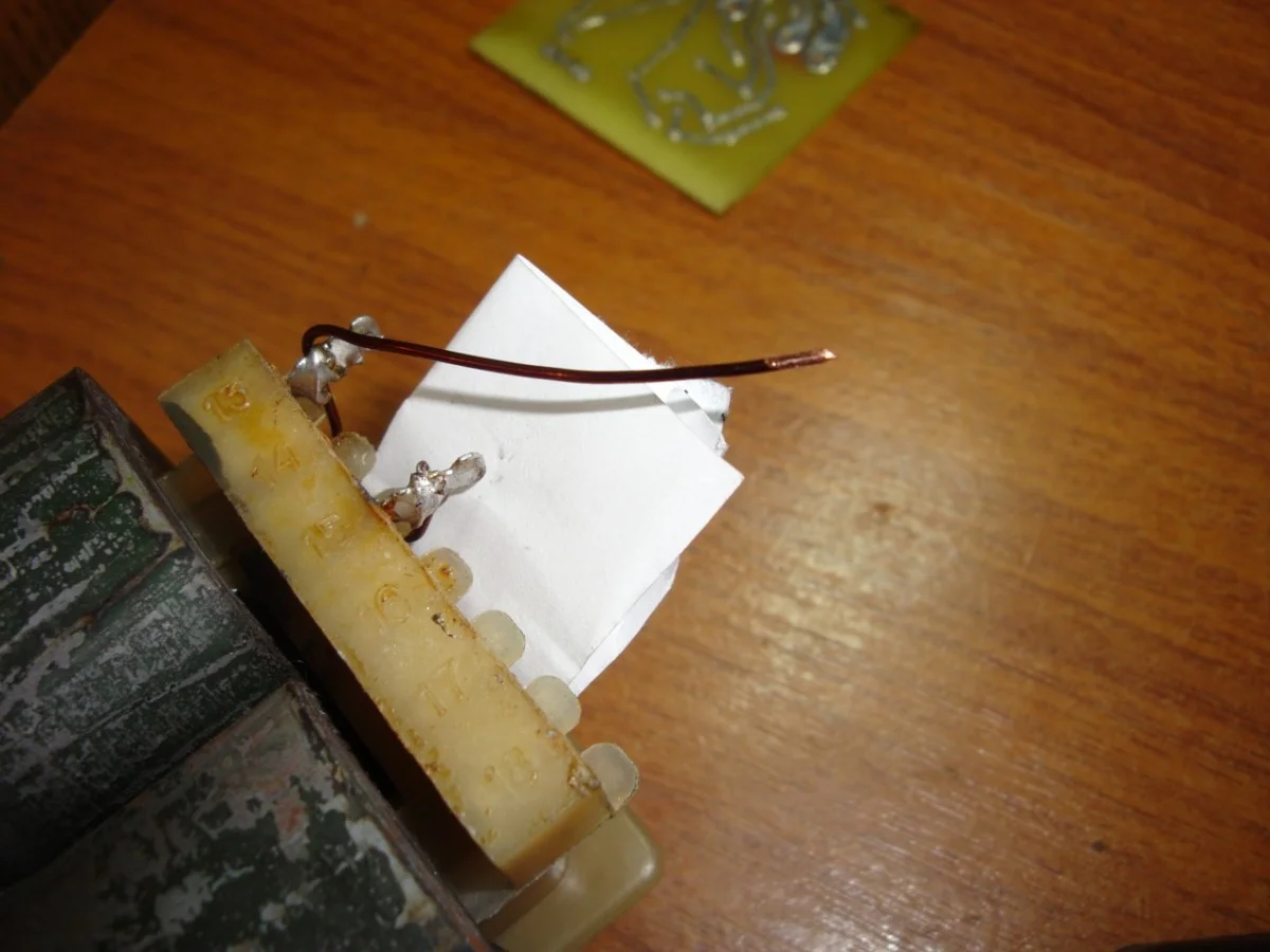

4)все же маленький наматываем?!скажи сразу сечение провода для вторички и Виток/Вольт
Я же говорил, если первичка есть, то намотай 10 витков любого провода и замеряй
напругу, ты уже это делал, потом подсчитаем провод ... :)

Для БП 2х24V 2А хватит маленького транса, который 70W ... :)

Не, надо 2х22V ... :)
ладно....жалко,но придется!!!тогда завтра смотаю!!!щас 10 витков накручу!! глянем что по чем!

10 витков 1.5 вольта!
Отлично, сейчас погуглю в мозгу ... :tehnari_ru_953:
Ну что там?!а то я может его даже сегодня намотаю!!!
2х190 витков, т.е. 380 витков, провода 0,75 мм ...
Это будет также 2х28V ... :tehnari_ru_953:
Лучше мотать сразу двойным проводом, чтобы была симметрия ... :)
Можешь попробовать провод 0,8 мм, но надо укладывать ровненько,
думаю влезет ... :)
А как понять что у меня за провод!?щас фото скину!
Вот как быть-то с проводом?!

Дима, не так не определишь, у тебя колумбик есть (штангель) ??? :)
