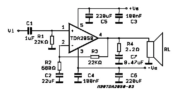

ТСШ-170 для TDA2050 пойдет ! ... :)

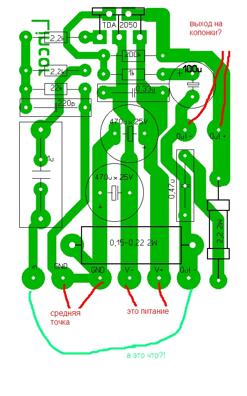

George Smith посмотри вот тут правильно я нарисовал подключение?!и можно ли его от Бп компьютера запитать*для теста*?!

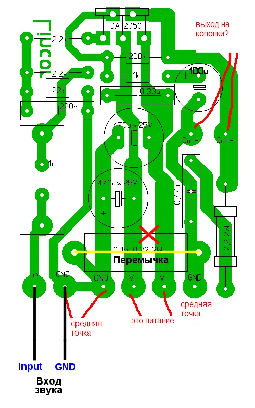

Дима, просто эта печатка сделана для нестандартно включения,
поэтому она и сбила тебя с толку! Просто вместо мощного
резистора, который почти проволока, надо поставить перемычку
и все встанет на свои места. Посмотри хорошо рисунок и отпишись,
если будет чё не понятно ? ... :)
    47.6 KB · Просмотры: 1,702
    15.8 KB · Просмотры: 2,669
а что делать с питанием?!от чего его можно зацепить?!*выпаять этот мощный
резистор* и сделать перемычкe(тут теперь все яснО!)

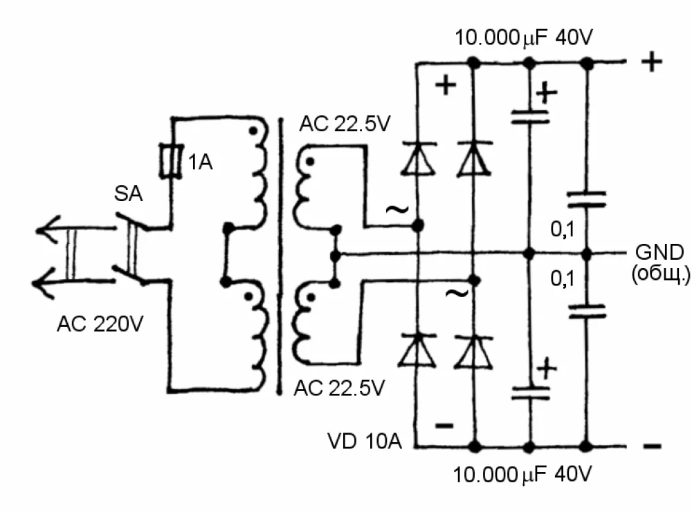

Юр,смотал 15 витков!*получилась напруга 22.5В *чего дальше?!
Замечательно получилось, надо схему рисовать, придется подождать ! ... :)
Вот БП для твоего TDA2050 ... :tehnari_ru_953: >>>
P.S. Мост 10А пойдет, но лучше поставить на 25А ... :)
    32.3 KB · Просмотры: 770
Ну кд 202ж 4 штуки я думаю нормально будет?!
