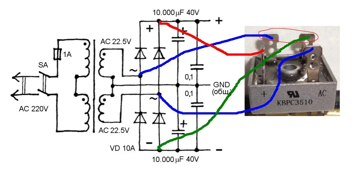

Юр взял короче все!Взял мостик не на 25А а на 35А Гг, а кондеры 10000мкФ на 50 Вольт!Сейчас буду собиратЬ!
как мостик подключиТЬ?!что-то я не пойму!
давай еще смотаем!
до 15 В хватит?

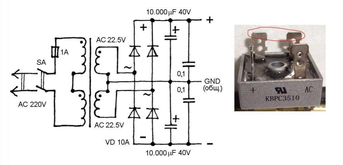

Дима, на мостике есть значки на выводах " ~ + - ", а на схеме указал
эти значки, посмотри схему ... :)

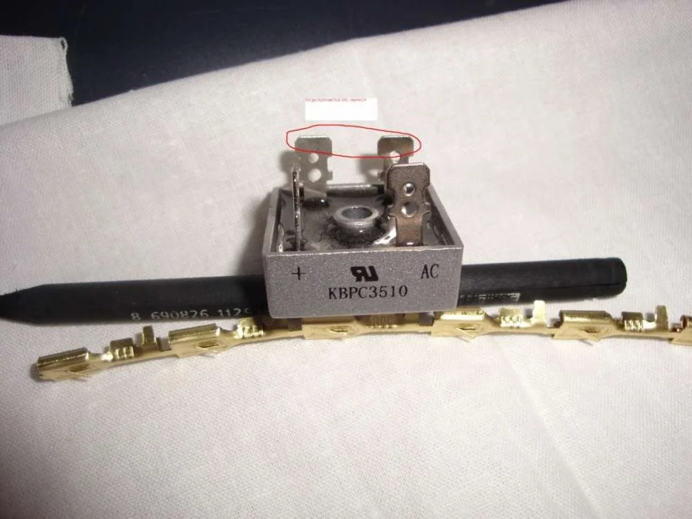

Эт я на мосте вижу только + и AC и все!
мост кврс3510
АС - это и есть "~" переменка, "+" - есть плюс, а пустой - это минус ... :)
Посмотри!
    68.8 KB · Просмотры: 268
Вот так ! ... :)
АС - это переменка ! ...

Ааааа теперь ясно!все пошел собирать!
Юр может просто под вечер голова не соображает!*блин не пойму как цеплятЬ*подрисуй линиями!
    41.5 KB · Просмотры: 99
