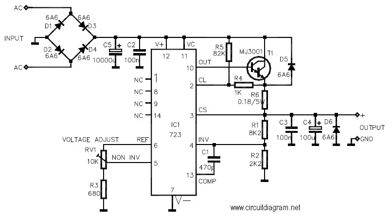

вопрос по схеме, R2** - сколько поставить?
В даташите его нет, а переменник на 5 кОм.
и что теперь делать с ним
Читай даташит, там есть несколько схем включения.
Такая например:
R1* - если его менять то что меняется тогда?
Там есть формулы, воспользовавшись которыми получишь ответ на вопрос.
Менять номинал не надо. А звездочка стоит потому что для LM138 и LM238 нужен 240 Ом резистор.

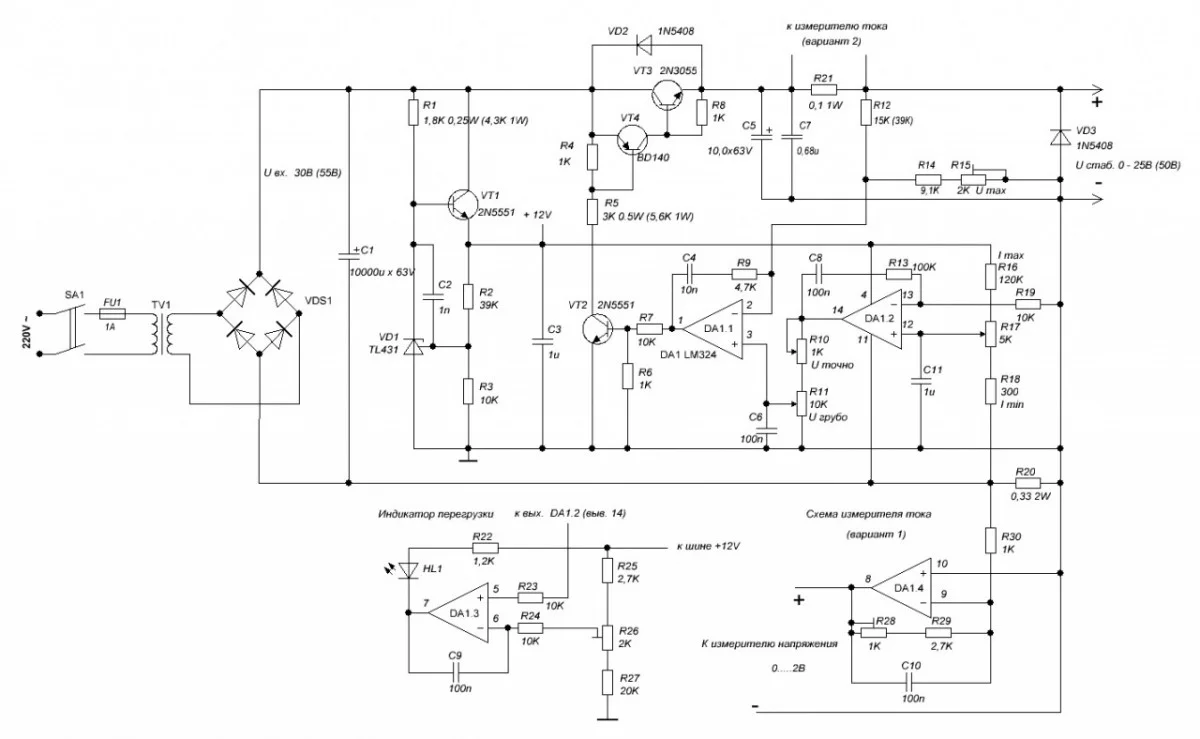

короче собрал я первую схему, регулировка напряжения на хх идет нормально, только подключаю нагрузку (лампа 12в 5а) начинаю регулировать с минимума (1,26в) лампа не загорается, а вот если сразу выставить 12в и подключить эту лампу то лампа горит.
Вот нарисовал печатку может где ошибка?

Схема самая первая которая выложена на этом форуме, даташит впринципе весь знаю (по элементам этой схемы), но все равно регулировка под нагрузкой не идет.
разобрался!!!, нашел стандартную схему подключения аналога LM317t (КР142ЕН12) и решил убрать резистор 220Ом и поставить паралелльно резистору 200Ом диод. Все схема заработала как часы (китайские), проверял на 12 вольтовой лампочке 6 А регулируется с минимального предела (1,4В), правда транзистор пока не на радиаторе и жутко греется, а так все ок. tehno017

6А это жесть,для лмки.На такой ток она не расчитанна.
тут лмка выступает только в роли стабилизатора напряжения, а ток через нее течет незначительный (определил по тому что она совсем не греется), в этой схеме весь ток течет через транзистор кт818 он является в качестве токового усилителя, вот его нужно устанавливать на большой радиатор желательно с обдувом т.к. он оч сильно греется.
