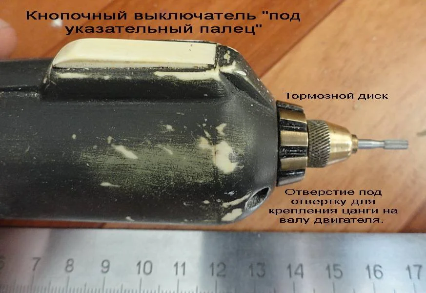

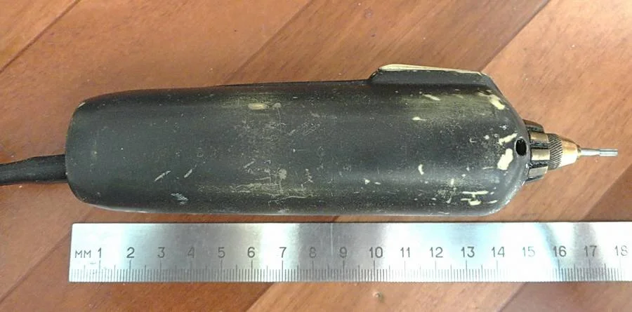

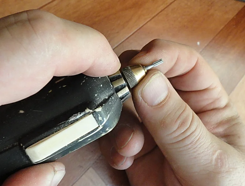

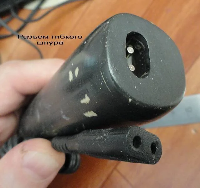

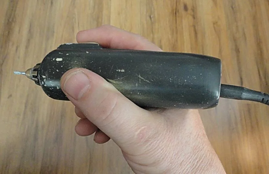

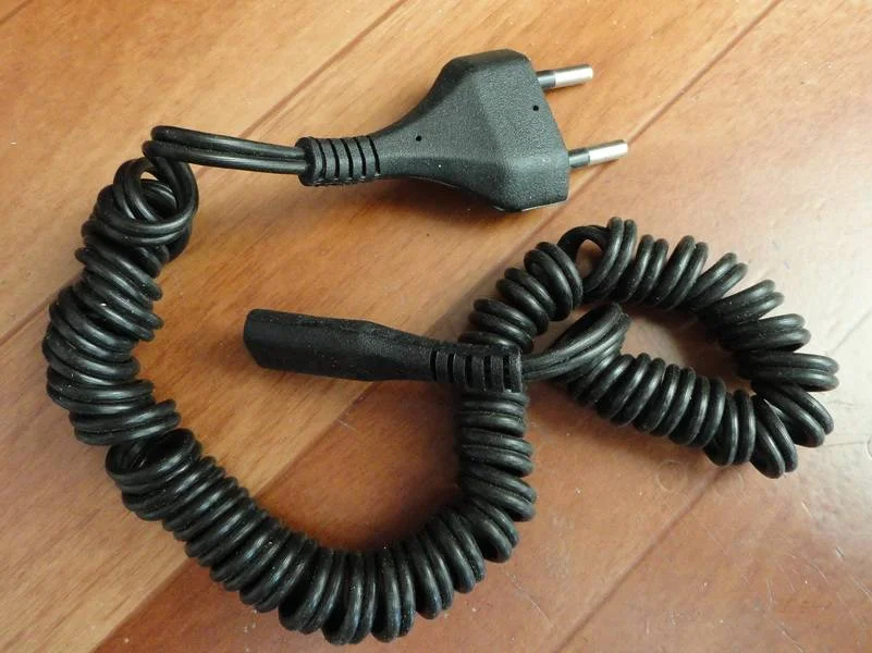

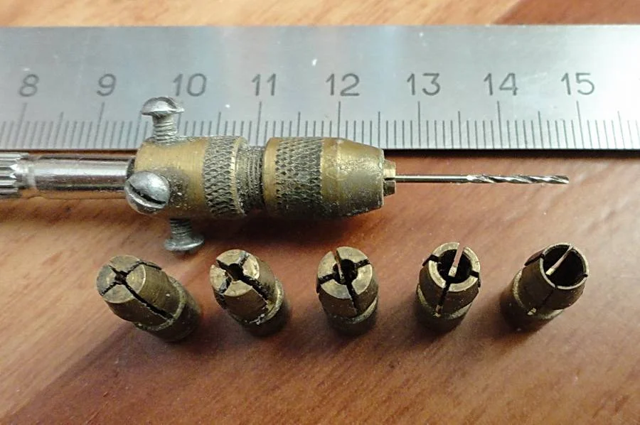

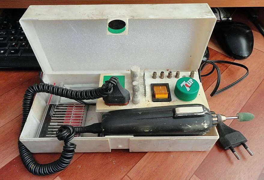

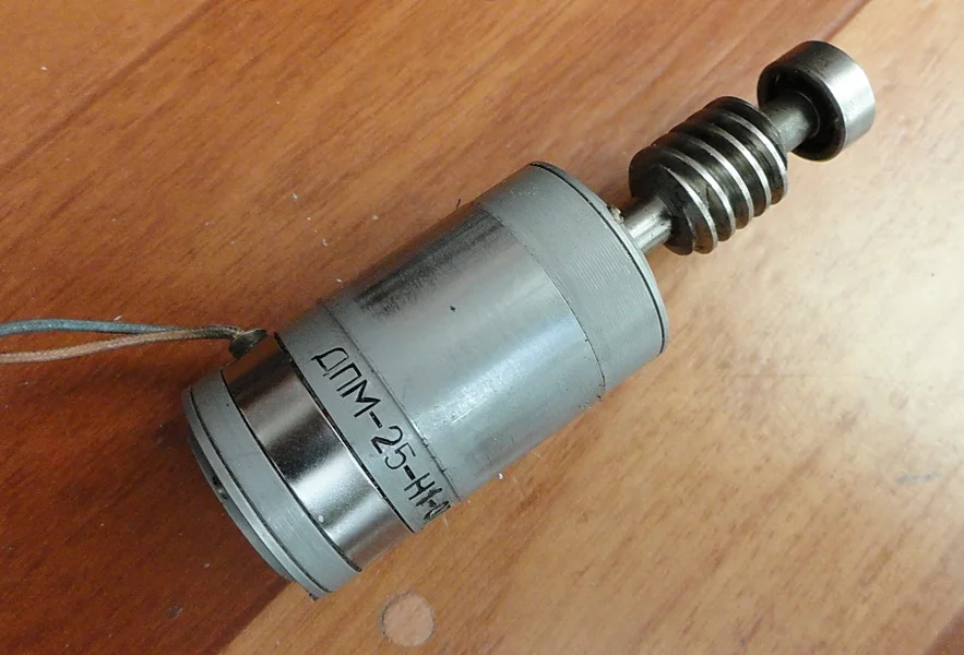

Добрый день Артем! Поделюсь опытом, как я делал собственный DREMEL,когда мы о таких вещах знать не знали - а прошло с той поры уже почитай более 20 лет. Надоело истирать до мозолей пальцы, сверля и фрезеруя разные отверстия на моделях, подобрал из списанного рекламационного блока электродвигатель ДПМ-25 постоянного тока с питанием от бортовой сети 27В и стал вокруг него городить огород. В магазине купил цанговый патрон со сменными цангами Ф 0,5- 4 мм,на производстве намотал понижающий трансформатор 220/27В , подобрал в качестве реостата проволочное сопротивление и выпрямитель, микровыключатель. Собрал схему, закрепил на валу двигателя цанговый патрон, включил-работает.

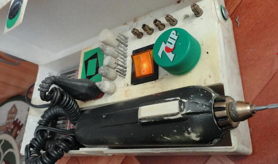

Попробовал работать на разных режимах и с разными насадками - если наружный диаметр насадки не превышает 25 мм (полировальный круг, отрезной круг), то мощности двигателя хватает, а обороты можно регулировать реостатом, правда при этом теряется момент на валу, что в общем-то при приобретении навыков выбора режимов обработки и не замечаешь(уже 20 лет).Все можно было бы оставить и так, сложить схему в коробку, вытянуть из нее провода до сети и электродвигателя и работать- видал я такие самоделки в магазинах. Захотелось большего - чтобы держать предмет в руках и чувствовать, что "вещь имеешь".Прорисовал внешний облик минидрели, нарезал из листового пластика толщиной 2мм заготовок и обложил ими электродвигатель, предварительно смазывая полистирольным клеем сопрягаемые поверхности. После этого стянул всю сборку "резиновой лапшой" и дал просохнуть.Обработал торцы сборки, наклеил переднюю и заднюю крышки, при этом предварительно выполнив в них отверстия под выход вала электродвигателя и тормозного диска на передней крышке и под выход колодки электроразема гибкого шнура. Вилку разъема предварительно вклеил в заднюю крышку, включив в электросхему, находящуюся внутри корпуса (электродвигатель, вилка электроразъема, микровыключатель). Затем произвел черновую и чистовую обдирку склееного корпуса до степени похожести на то, что я нарисовал.Когда контуры изделия прояснились, в верхней его части, под указательным пальцем , установил кнопочный микровыключатель и закрыл его плоской панелькой. Затем последовала окончательная обработка корпуса шкуркой, полировка, покраска.Для установки цангового патрона на валу сбоку в корпусе просверлил отверстие под жало отвертки.Для удобства пользования при смене насадок выточил тормозной диск, одеваемый на корпус цанги и прижимаемый накидной гайкой. В качестве вилки электроразъема использовал корпус блока выключателя от старой элюбритвы "Агидель". От нее же - и гибкий витой шнур.

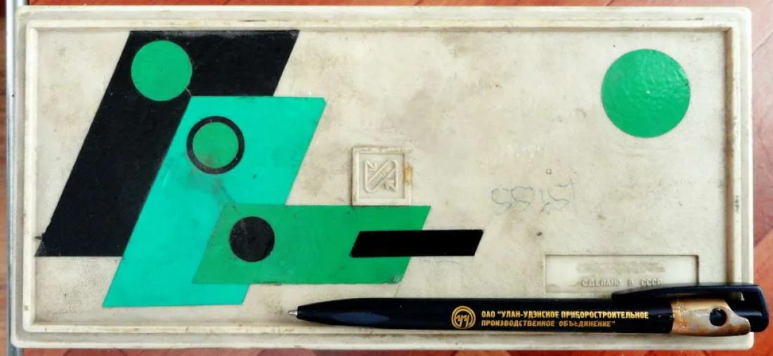

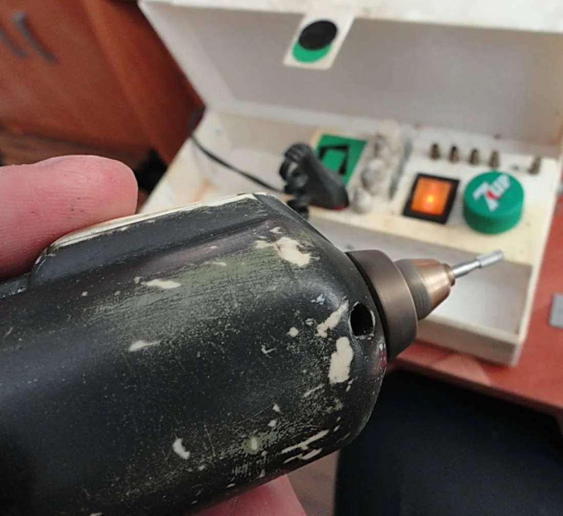

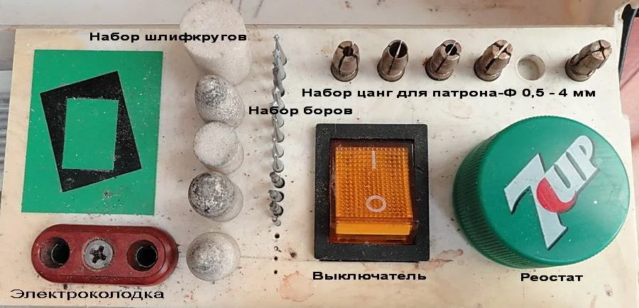

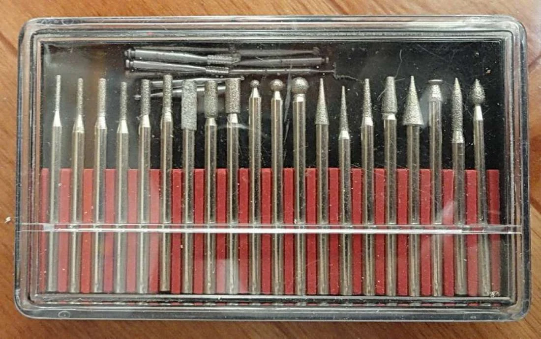

Продолжение по теме. Для размещения блока питания, самой минидрели, сопутствующих принадлежностей и проводов подобрал бокс от какого-то списанного измерительного прибора. Спрятал в нем трансформатор, выпрямитель, реостат, на крышке блока питания разместил гнезда для хранения цанг, набора шлифкругов, зубопротезных боров. Получилось довольно компактно и приятно в руках подержать, не говоря уж о работе (сверление,фрезерование,шлифование,полирование, отрезка, гравирование), при которой использую многие новинки обрабатывающего инструмента, в том числе и от DREMEL. А оборотов и мощности вполне хватает для стендового моделизма, поскольку пластик это такая вещь , которая не любит очень больших скоростей. Пробовал и гравировать -получилось, здесь многое зависит от инструмента и конфигурации фрезы.
А в общем за 20 лет работы с этой самоделкой у меня к ней претензий нет. На этом заканчиваю, если будут вопросы, отвечу.

Вещь! Снимаю шляпу.
Я тоже!

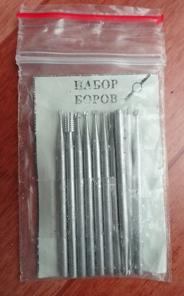

Огромное вам спасибо... Я приклоняюсь перед мастерством вашим... Но так получилось, что в руки попали деньги и наткнулся на недорогой гравер, не смог удержаться, купил, но... Есть одно но, комплектация скудная (я про насадки), а от dremel насадки дороговатые. Так вот, где можно взять набор боров, как на фотке выше?
На ebay. Мне такой обошелся в 4,99 евро с пересылкой, уже лет 7 тому. Наверное у вас подобные можно купить в аптеке, зубные боры и отрезные-разрезные диски.
Есть такой магазин, называется "МЕДТЕХНИКА". Если что-то подобное у вас есть , то смотри в нем, или заведи друга(подругу) среди зубопротезистов
А набор алмазных боров разной конфигурации купил недавно за 200р. в магазине с инструментом.
