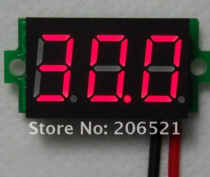

Прочитал весь пост, спасибо за советы о помощь. Собрал блок питания, вроде работает. Вольтметр индикатор у китайцев заказал. Цена вопроса от 100 до 400 рублей. Зато все красиво и аккуратно. Одно не пойму с этим шимом. Какой он должен быть и что это? Может название какое-то есть? Напишите пожалуйста подробнее как это сделать? Может подойдет кусок припоя.

ШИМ это Широтно-импульсная модуляция — Википедия , а Вы по видимому хотели сказать ШУНТ. Вот здесь Амперметр для самодельного блока питания | Все своими руками , как народ делает шунты, я делал шунт из теплового реле пускателя Тепловые реле - устройство, принцип действия, технические характеристики » Школа для электрика: устройство, проектирование, монтаж, наладка, эксплуатация и ремонт электрооборудования , там внутри 3 пластины обмотанных проволокой, я использовал 1\3 длинны такой проволоки.
Спасибо полезная инормация
а керамический резистор 10 ват 0,51 ом подойдет?
