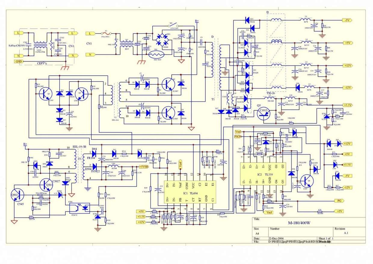

Вот она, схема на мой блок. По крайней мере, название такое. Только почему там нумерация элементов повторяется?
Прошу опять показать, что нужно выкинуть)

Повышал напряжение дежурки на треть путём увеличения напряжения стабилитрона ZD27 с 6-ти до 8-ми вольт. Транзистор Q16 - C5027. Схема следующая:
Была чехорда на выходе. Потом "пых". Заменил на 1303. Пять минут без нагрузки полёт нормальный. Нагрузка - два выхода оптодрайвера с мосфетами и шим 494, нагруженный светодиодами этих драйверов, вобщем не большая. При нагрузке проседает выходное напряжение в четыре раза.
1. Почему замена стабилитрона повлияла на транзистор C5027? Он стоит в базе. Может быть предел базового напряжения низкий?
2. Что в этом транзисторе такого "золотого"? Почему не ставят обычные 1303-1309?
3. Чего можно ожидать от работы 1303 в этом варианте?
4. Почему при новом транзисторе стало проседать напряжение? Или это по другой причине? В принципе, осциллограммы дежурки до "пыха" были не стабильны.

Странно. Напряжение КЭ у 1303 - 20 вольт, Memeno mori... Или, всё же, разговор о 13003? :)
А Datasheet'ы Вы на них вообще смотрели?
Вот вам две таблички с первых страниц Datasheet'ов на Ваши транзисторы. Сравнивайте :)
Хорошо бы если б названия транзисторов надписаны были. Судя по всему первая - про 1303. Ток коллектора 100 мА. Вы действительно думаете, что я поставил вместо здоровенного C5027 маломощник? Из общего содержания вопроса можно было бы догадаться, что я имею в виду транзисторы типа тех которые ставят в качестве силовиков, - 13003. Конкретно возьмём MJE13007. Почему вы затрудняете себя помещением в текст табличек, если не уерены что мне это надо? Думаете я не смотрел даташиты? Ошибаетесь. Просто по неопытности я не вижу чем таким золотым они должны различаться. Напряжение коллектора 400 или 700 вольт не суть важно.

Первая - как раз 2sc5027. Но, я так понял, Вы имеете в виду (опять самому догадываться надо) - ksc5027:
Впрочем, максимальное значение Vebo у него такое же (7 вольт).
Если бы я ошибался, и Вы умели извлекать из Datasheet'ов нужную информацию (а не только смотреть в книгу), Вы бы не стали подавать на базу KSC5027 8 вольт.
И не стали бы спрашивать, почему 13003 не полностью открывается.

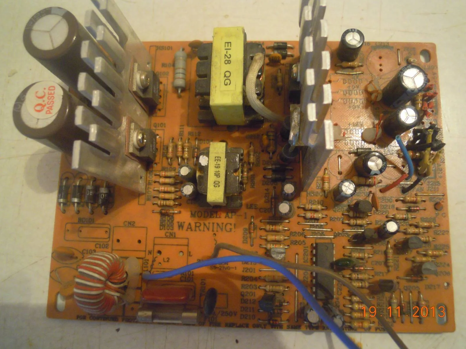

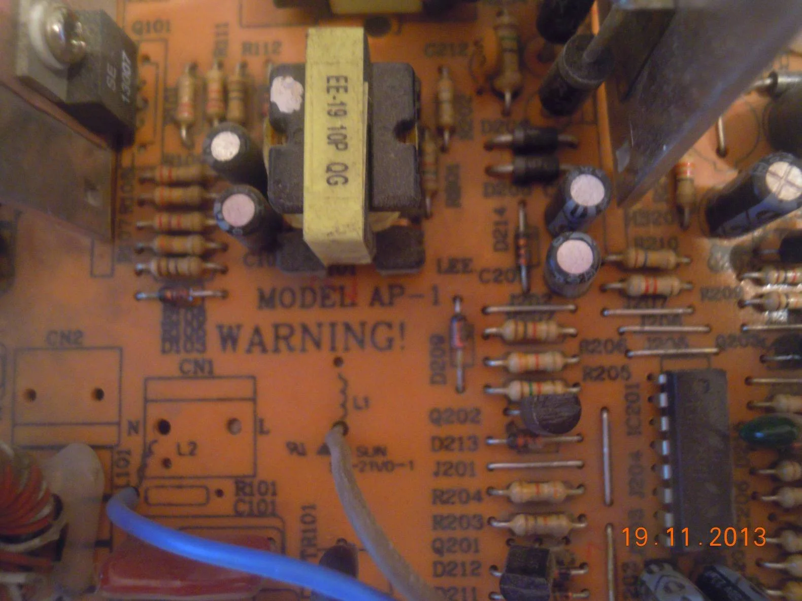

евгений вот фотографии блока питания POWER MASTER AP-1. Схему конкретно от этой платы не нашел, нашел похожую. посмотри пожалуйста. на плате нет дросселя на кольце, есть от другого, поставлю. максимальное напряжение выдает 22,2 вольта

Блок формата АТ. Для питания TL-ки и LM-ки надо будет дополнительный БП.
