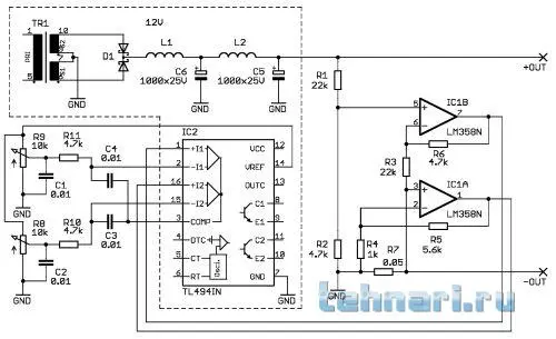

Добрый день. Переделал Codergen-300W по данной схеме.Проблема в том что при включении выдает сразу 27в и не регулируется только выгорают диодные сборки sb3045st. В чём может быть причина?
Первое - sb3045st не годятся. Они на 30А, но Uобр. всего 45В.
Второе - если есть возможность, то сделайте фото в хор. разрешении плат БП и дополнительной.

На мой взгляд лабораторник по схеме из перевого поста не панацея.
У 494-й целых два равнозначных усилителя ошибки, и грех их не использовать. Хотя в ряде случаев и "один в поле воин" (случаи с другими ШИМ-контроллерами).
На мой взгляд, отклонения вполне допустимы из-за "лишних" операционников, ведь вся регулировка по схеме из первого поста основана на внешней блокировке внутреннего генератора по ДТ. Свои усилители ошибки в данной схеме заблокированы. :(
В интернете гора схем более простых, и качественных переделок без использования дополнительных усилителей.

Все собрал, подключил через лампочку. На холостом ходу работает. Напряжение регулируется 0-21В. Но !!!!
Решил проверить с нагрузкой (автолампа 12В). Выставил 12В, ток на середине, подключил автолампу - бах, загорелась лампа 220В. напряжение пропало.
Итог: выгорела ШИМ. ЗАмена на КА7500. Все работает.
Аналогично. Ставлю напряжение 0-1В, подключаю нагрузку - горит лампа 220В, крутилка тока на результат не влияет... ШИМ не перегорает.
Теперь вопрос :) : Куда копать? В какой цепи искать проблему? И еще: если нет R7 0.05ом (он же шунт амперметра, да?), сойдет для тестирования перемычка :) Просто шунт в пути, а проверить работоспособность схемы хочется сейчас.
если нет R7 0.05ом (он же шунт амперметра, да?), сойдет для тестирования перемычка Просто шунт в пути, а проверить работоспособность схемы хочется сейчас.
нет не сойдет, в данном случае это не просто шунт для амперметра, а датчик тока с которого сигнал подается в схему защиты и регулировки по току. без него ни ток не будет регулироваться, ни защиты от перегрузки не будет
Виктор, спасибо за наводку. Бегу в магазин. Видимо из-за этого погорел ШИМ. И регулировки не было...

Установил резистор R7 (2х0.1ом параллельно), собрал через лампочку 220В. Вешаю нагрузку - автолампу (12В). Регулятором напряжения максимум выкручивается до 2В, дальше не реагурует на кручение. При этом горят обе лампы (220В и нагрузка).
Я так понимаю это лампочка 220В мешает выйти на нужный уровень вольтажа? Без нее не пробовал, жалко спалить схему... Дабы потом не искать причину. Я прав? Она мешает?
1 какая мощность лампы(на какой ток) на 12в?
2 12в лампа горит ярко или еле нить накаляется?
3 что при выходном напряжении 0в?
4 регулятор тока как действует?
1. Лампа 60вт
2.при напряжении 2В горит не сильно, глаза не напрягает.
3. минимум выставляется 0.2В. Обе лампы не горят. При увеличении - обе разгораются сильнее. При том лампа 220В горит довольно ярко, но не полную мощь
4. При 2В, ток около 20мА (точно не помню) на крутилку не реагирует
что то не то при 2в будет нить только чуть чуть накаляться, а ток на порядок, а то и на два должен быть больше. что и чем вы меряете, проверьте монтаж внимательно, случайно 1 и 16 ноги микросхемы не перепутали. я собирал по схеме без операционников все работало

Виктор, спасибо. Буду пробовать вашу схему управления. Может и в правду проще -надежнее.
Только вот вопрос: С4 это кондер в схеме блока питания? Тот что после дросселя?
да, только конденсаторы должны быть на напряжение не менее 25в, а может и больше, смотря какое будет максимальное напряжение на выходе блока питания
