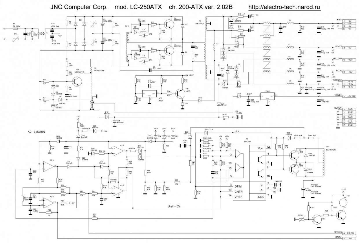

схема
оригинал

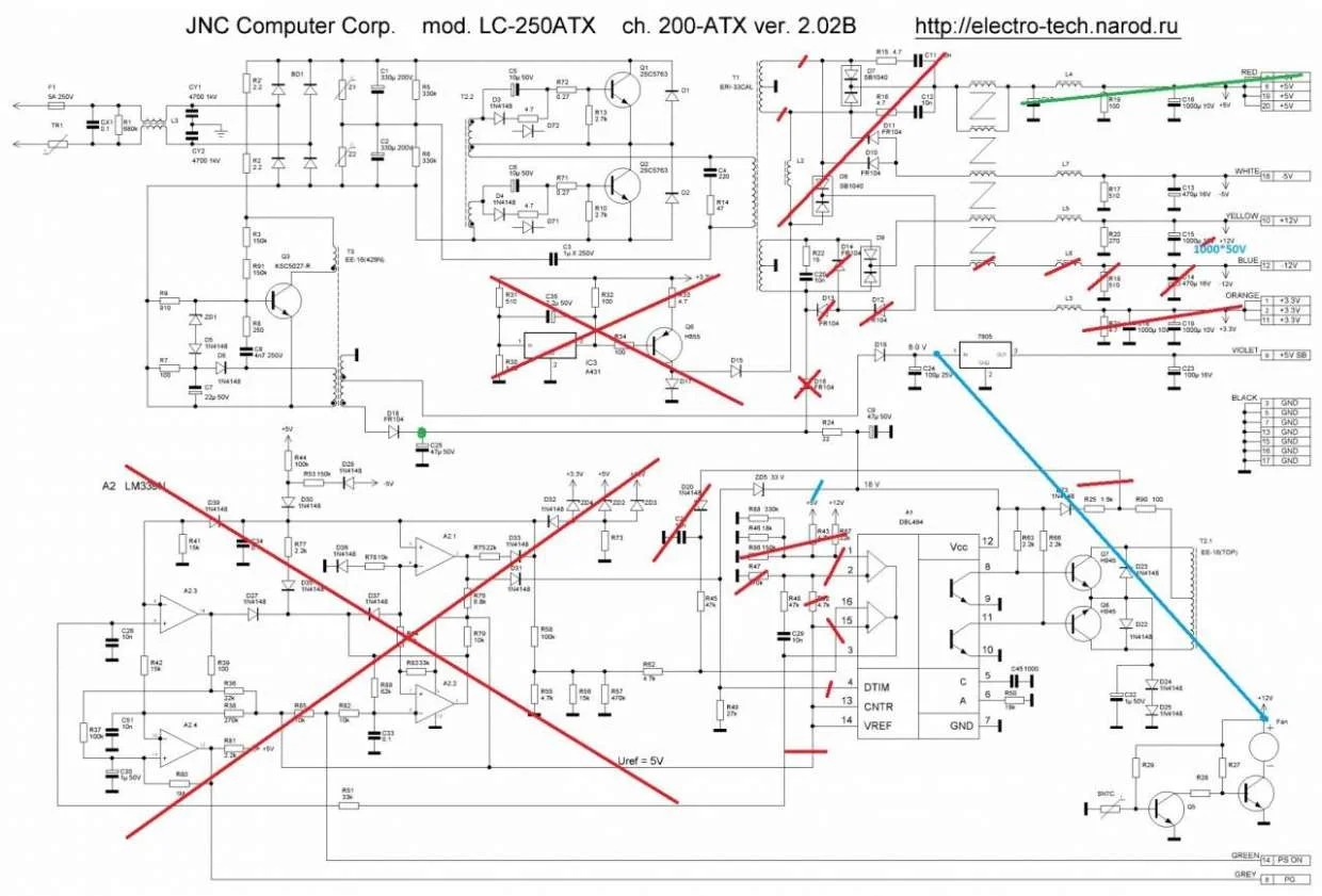

1.БП рабочий??
2.Все работы через лампу 60Вт по входу.
3.Перечитать тему.:tehnari_ru_860:
4.Выкинуть все лишнее с БП.tehnouzi:
5.Сделать плату и подключить.:tired:
6.:tehnari_ru_159:

спасибо за схему :tehnari_ru_953:

ух ты сколько рассыпухи освободится tehno001

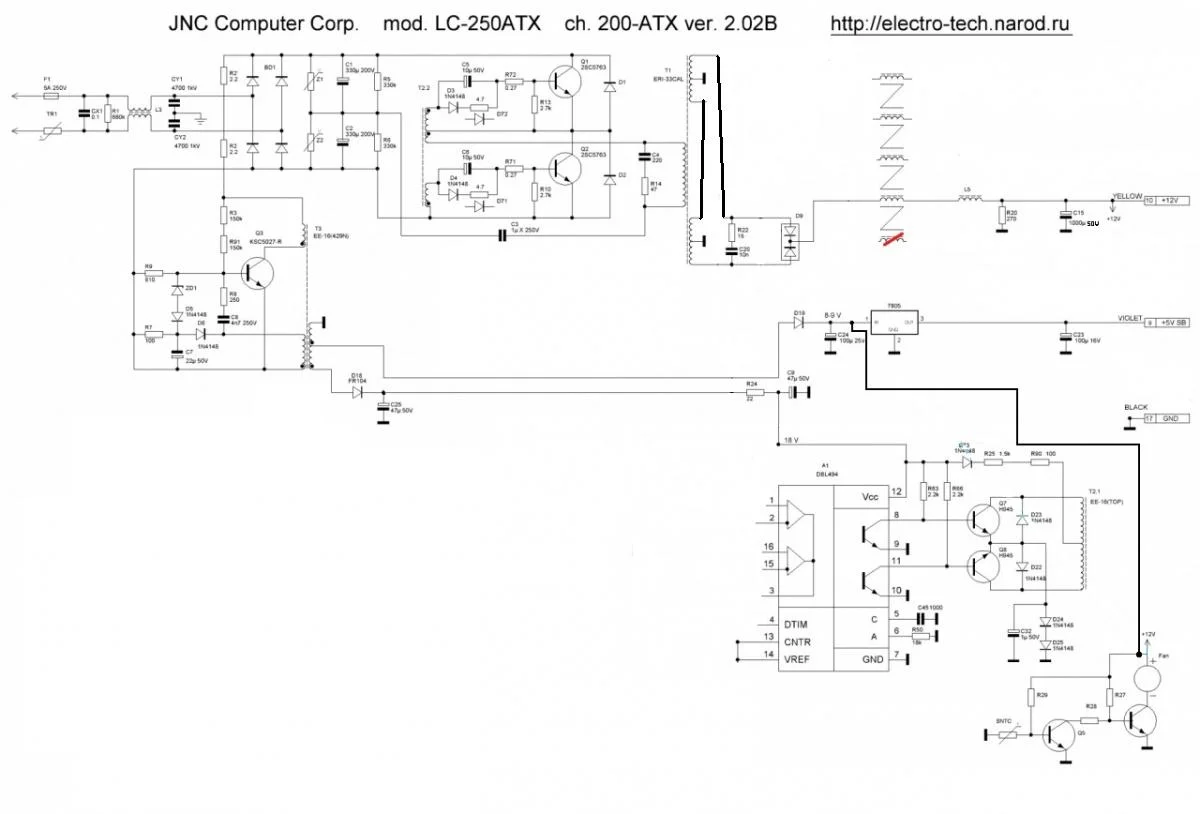

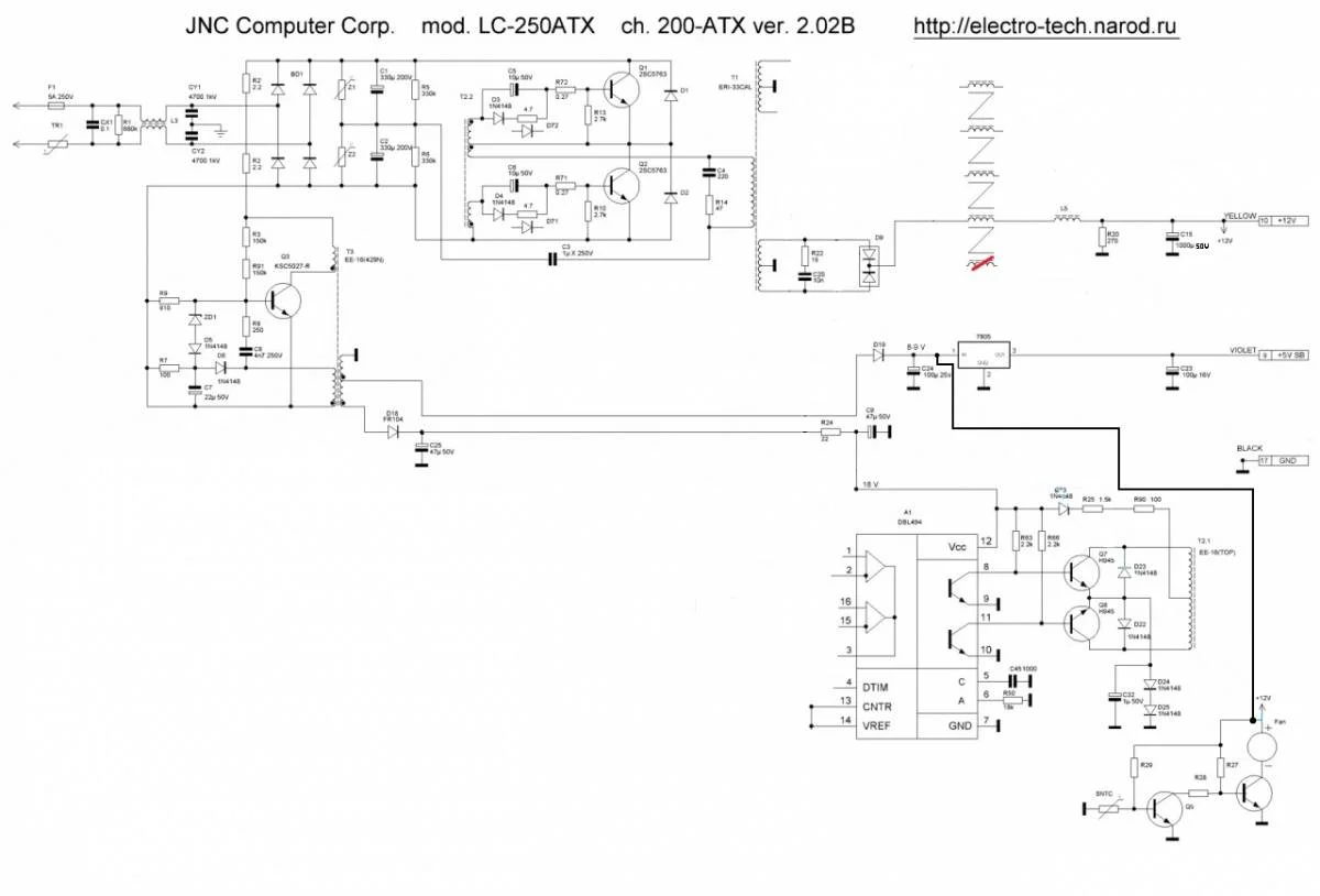

вот такое получилось
всё правильно по удалял?
Да так и должно остаться.
Забыл раньше написать. Какая стоит диодная сборка D9? Если каракатица ввиде двух диодов на общуй пластине, то заменить на что-то более мощнее (F12C20, 20CPQ100).
как раз на D9 стоят 2 диода, хотя на всём остальном нормальные сборки.
а можно ли туда соседнюю диодную сборку впаять?
надо ли замыкать 13 и 14 ножки микросхемы?
Нет. Маловато у нее Uобр. Вроде на 40В (может пробить).
Да надо. Они ведь и так соединены вместе.
