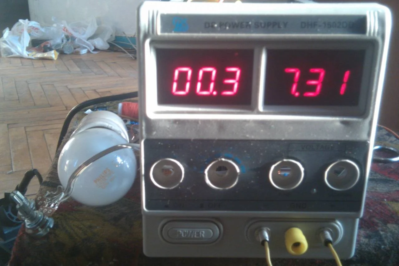

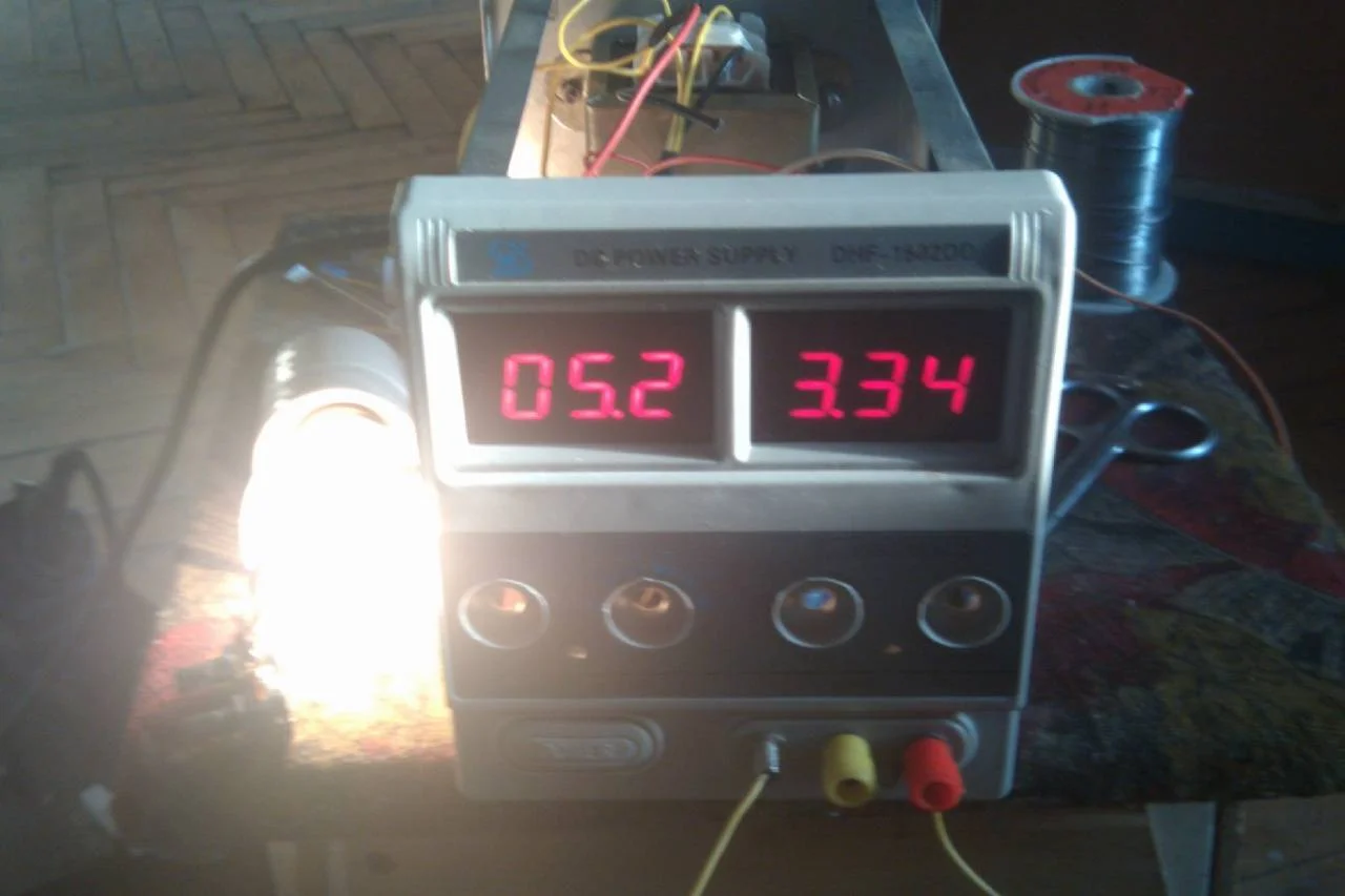

есть проблема! когда на выходе делаю КЗ, блок питание нормально работает! Но когда ставлю нагрузку из нихрома примерно 5 ом блок уходит в разнос!

на первой фото это КЗ, на второй 5 ом нагрузка
регулировку пока не делал. слева у меня напряжение, а с права ток. я думаю по лампе все видно что происходит! когда кз лампа не светиться, но при нагрузке уходит в полный накал.
у меня стоит 100 ватт! я думаю она не должна в полный накал уходить! и как-то я убрал лампу все силовые погорели и диодный мост собой зацепил. я только шунт поставил от тестера на 20а т.к. на 10а не могу найти
Попробуй увеличить сопротивление R2 c 5.6k до 15к. Уже писал об этом.
я читал этот пост! теперь про 15к , при кз ток подымается до 12А и приэтом лампа уходит опять в полное свечение.(
Увеличь еще до 20к

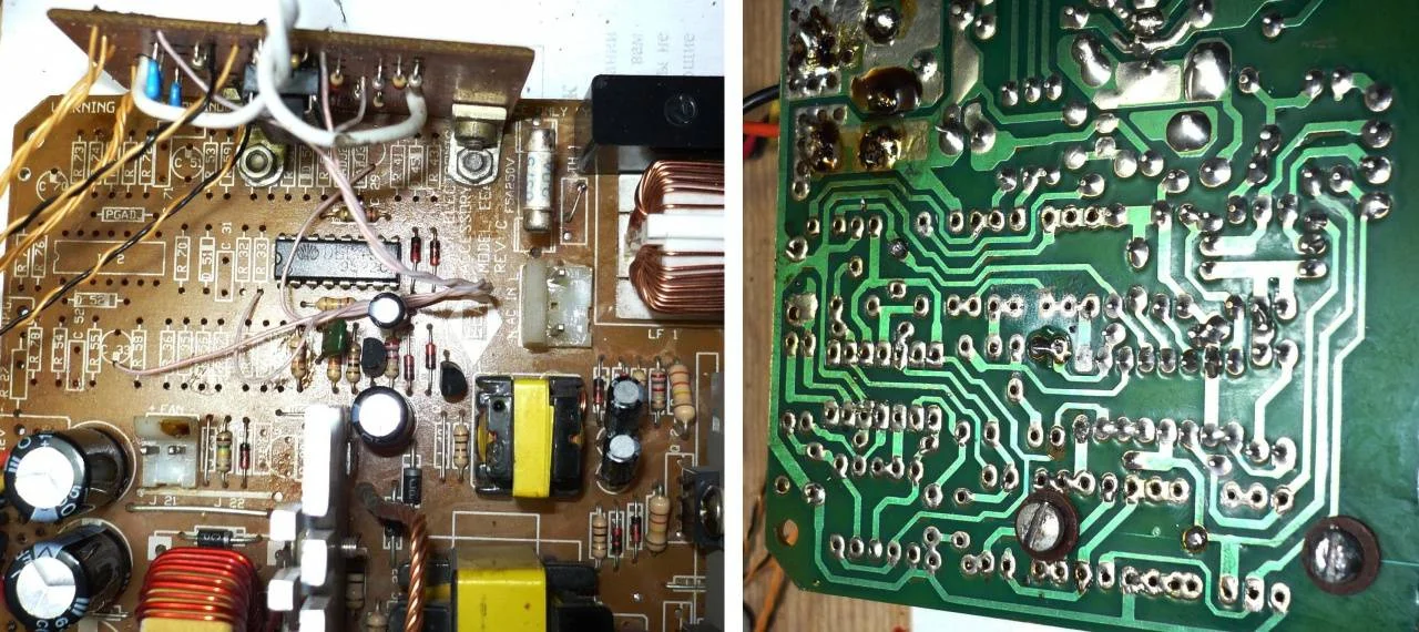

Не могу врубится какая обвязка 494 должна быть? Судя по Вашим фото, между 5 и 6 ногой стоит RC цепочка (1,2), между 10 и 11 - резистор (3), к 9 ноге подходит резистор (4). Так же в переписке прочитал что нужно ставить RC цепочку между 3 и 15 ногами. Прилагаю свою плату (АТ, будет стоять дополнительное питание на МС). Если не тяжело - выложите полную схему обвязки 494 с номиналами элементов. Спасибо!
