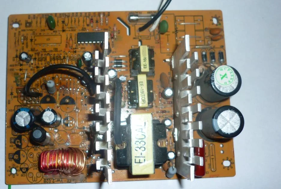

плата

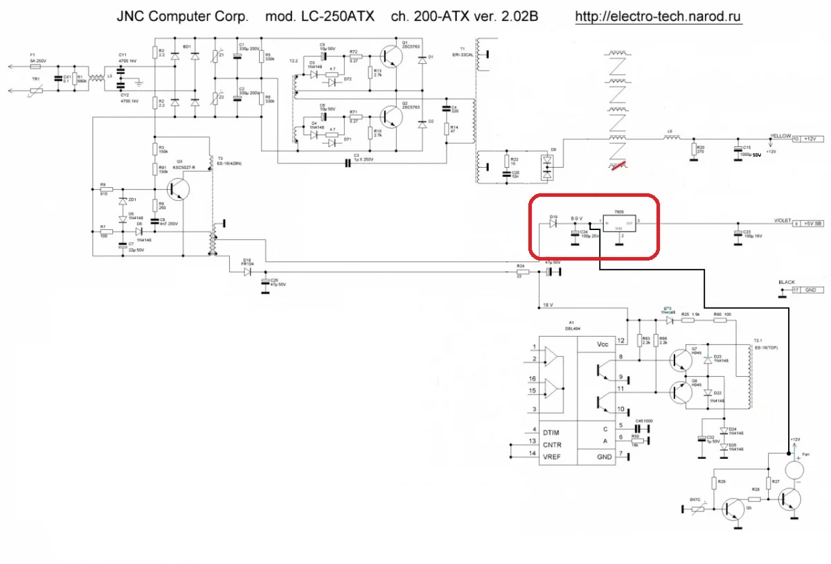

Подскажите что может быть. Переделал я блок питание напряжение 0-23V, но под нагрузкой свыше 5А выбивает предохранитель! Где рыть проблему?
БП переделывал по какой схеме?
Отключи нагрузку, в первичную цепь (можно вместо предохранителя) лампу 40Вт 220В - вспыхнула - погасла, значит в ВВ части все ок.
Отключи лампу, подключи нагрузку. А реально 5А? По амперметру делали измерения? Какой номинал резистора R2? (если переделывали по встраиваемой плате).

я прочёл даташит на ДБЛ-ку и вернул резистор R87 с 1й ноги на шину +12
изменений нет
да, я про этот стабилизатор спрашивал, от него некуда провод кидать. (R27 R28 R29 и оба транзистора отсутствуют, и даже место на плате не предусмотрено)
плата есть, а куда подключать?
Да реально 5А. Меры предосторожности с лампой я знаю! Резистор R2 как по схеме 5.6к
но переменный
минимум 0,11 Ом выставляется

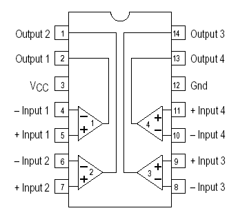

Возможна ли замена LM224 на LM339 с соответствующим изменением цоколевки?
    13 KB · Просмотры: 629
    6.6 KB · Просмотры: 775
их у нас не продают, в старых бп посмотрю завтра,
а зачем менять?
