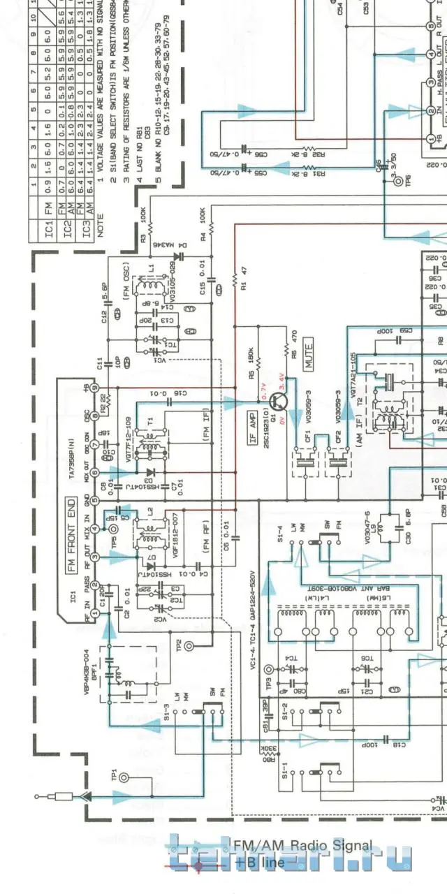

Хотите - ставьте конвертер. А так - там совсем просто - две катушки на белых каркасах рядом с КПЕ. Аккуратно маленькой отвёрткой выворачиваются сердечники при включенном аппарате. Одним сердечником меняется частота приёма,другим качество приёма. Для контроля рядом нужен приёмник 88-108. Ширины диапазона хватает,за очень редким исключением. А вот работа с конвертером зачастую изобилует ложным приёмом на гармониках. Всё,можно кидаться помидорами.))
Возможно,конденсаторы надо ещё выпаять или поменять на меньшей ёмкости С15 и С3 или С5. С С3 и С5 непонятно,там надо смотреть плату с обратной стороны куда припаяны.
Схема фронтенда

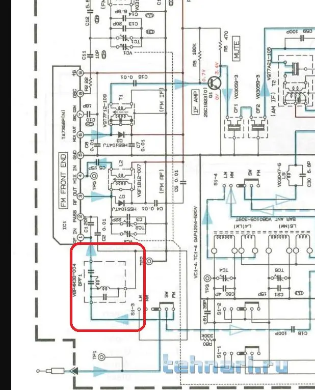

а с входным фильтром как следует поступить ?
Вот этим, который обведен красненьким

Тщательно всё взвесив, решил всё-таки собрать конвертер, ибо:
1. своими кручениями сердечников катушек могу вконец расстроить аппарат
2. просто интересно собрать вещь своими руками)

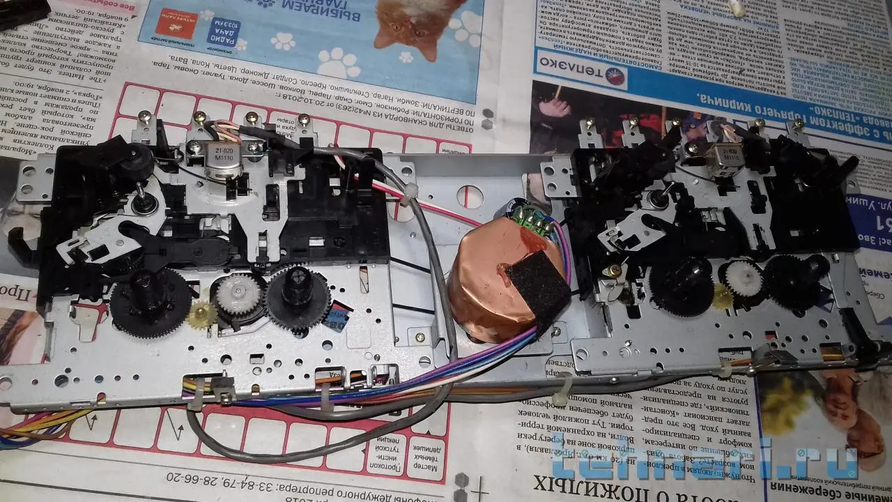

Это не ЛПМ, это произведение инженерного искусства!
Обратите внимание на экран мотора-медная фольга, на пайке... Блин, и это после Хиросимы и Нагасаки...

Теоретически не знаю,как обосновать,но ширины хватает. И качество приёма получается хорошее,поскольку во входном контуре нужно параллельно уменьшить индуктивность контура и ёмкость конденсатора. Получается всё окейственно,но опыт нужен. Так что правильно - конвертер и нафига эти эксперименты!
Да не нужен он там. В последующих моделях от него отказались.

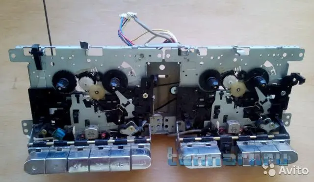

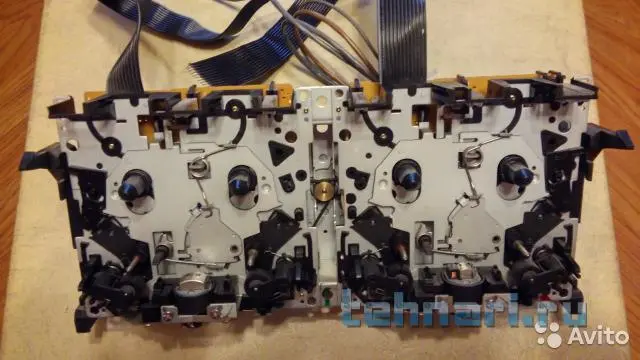

Не, это один из простейших ЛПМ. Вот ещё был второй вариант такого же простого ЛПМ.
