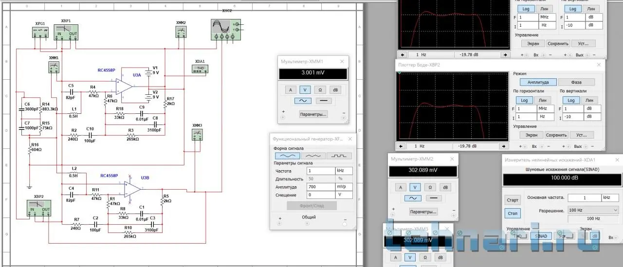

rs4558 симуляторе. Сделано в железе, инверторное включение микроба, платка стоит у тонарма. Внедрено в проигрыватель и работает. Отдельно про шум, это надо очень постараться чтобы его заметить в паузе и громкости в усилителе на полную катушку, как и рокот. Питание +-9 вольт от общего стабилизатора вместе с ТЛ072 на которой собран генератор мотора.
Просто факт и реализованная идея, работает нормально. Повторять на других микробах пока нет желания, может потом...

наступила пауза и решил покрутить в симуляторе схемку корректора в инверте, ту которая стоит, rs 4558.
Пришла идейка, а почему обязательно надо нагружать ГЗМ 005 на рекомендованные 47k и 100p, а если этого не делать? Поигрался в симуляторе, вполне неплохо.
На входе емкость убрана, входное 10k. Как это на ух скоро узнаю.
