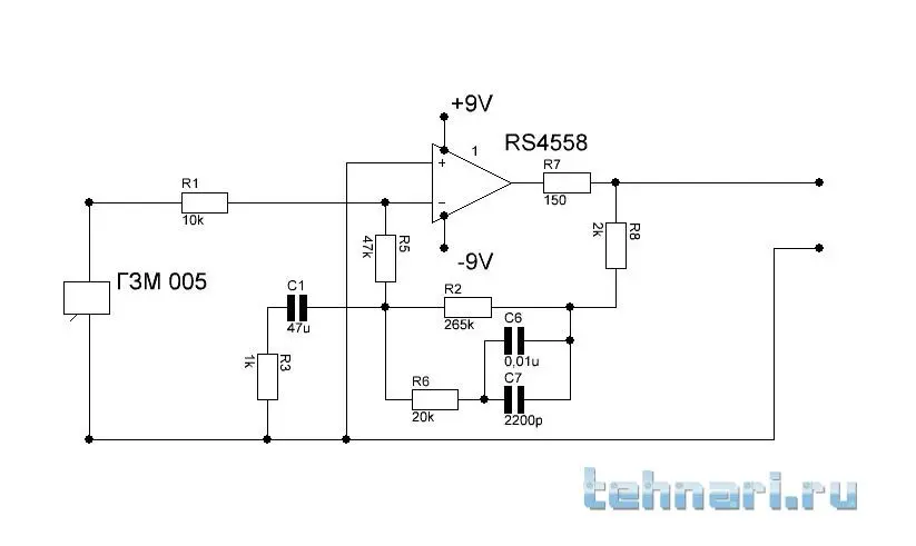

И так перепаял причем оба канала, лень сравнивать с каналами до и после. Просто на редкость классно, но это в моем кабинетике, осталось проверить на усилке в доме. Но чтоб так и на rs4558, не ожидал. Никаких кондеров на входе. схемку прилагаю, пойду пробовать.

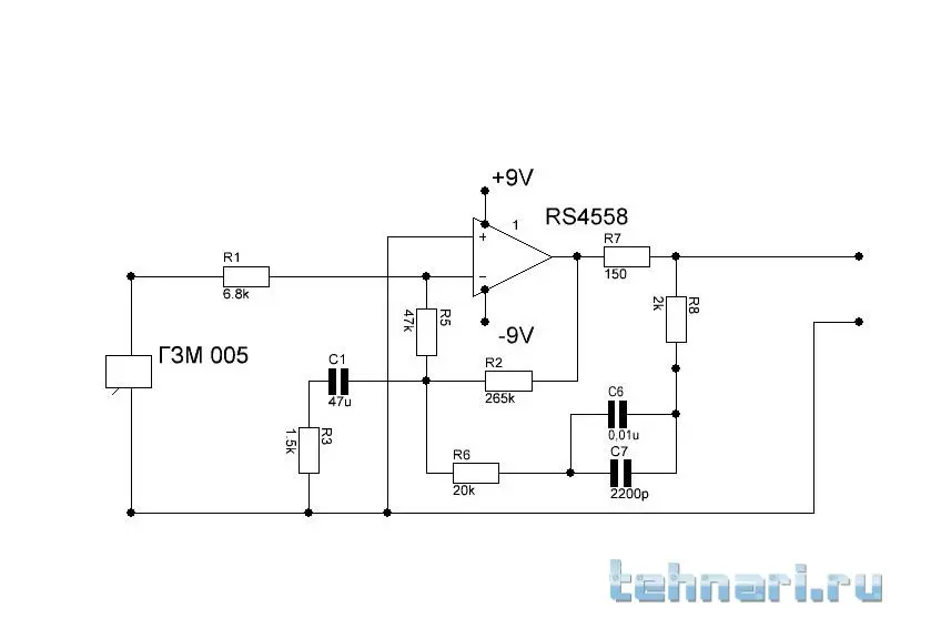

подрихтовал в обоих каналах. При такой схемке про шум можно забыть как совсем.

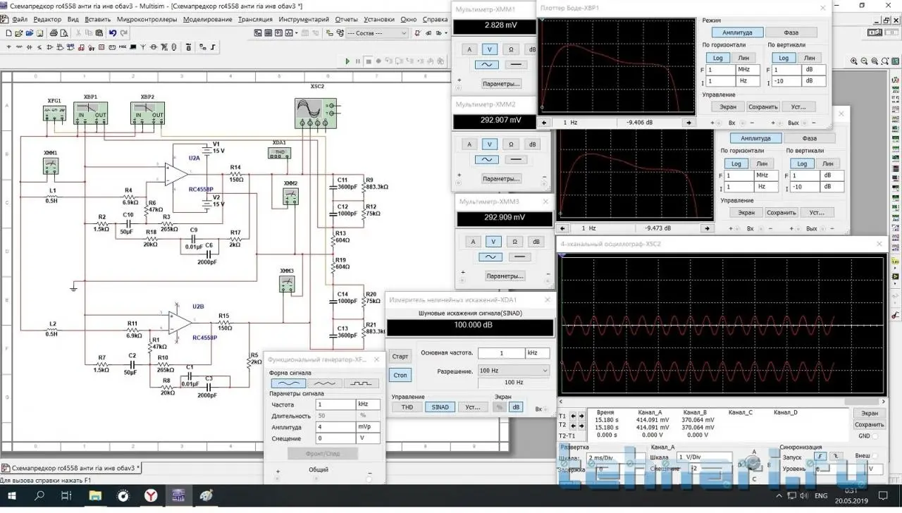

Так далеко ушел от радиолюбительства, приборной части его, что нечем померить реальную индуктивность ГЗМ 005, а АЧХ в симуляторе
от нее зависит. На ходовые. Слушаю: " Алан Парсонс проджект" от фирмы мелодия . 25.11.1986 год цена 3 руб. 50 коп.

симулятор с экрана, могу и сам файл ms12 выложить в зипе если кому надо.
