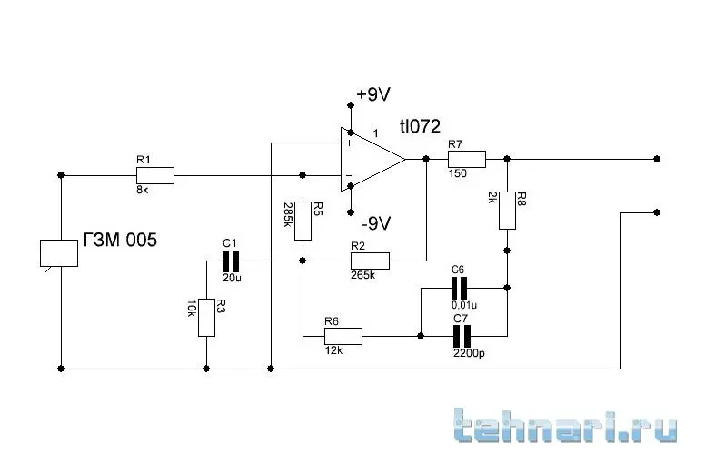

тут несколько соображений возникло:
1. оцифровку надо делать на том компе на котором слушаешь, в даном случае это разные и звуковые карты у них тоже разные.
2. В живую на усилитель, тл072 звучит лучше чем 4558 и понятно почему, в тл072 стоят полевики на входе, звук глубже и объемней, но не хватает прозрачности на верхах. Это тоже понятно нужен микроб побыстрее, но у меня сейчас таких нет. Могу только изменить баланс увеличив входное сопротивление на пару килоом за счет низов и сделать ачх ровной. Коррекция была подобрана под 4558 с плавным подъемом на нч, это видно в симуляторе. На ровной ачх было маловато нч . Увеличу входной резистор с 6,9k до 10k.
3. Для получения заметного результата использую рамштайн инструментал, тут все огрехи вылезают сразу, но такой пластинки нет. Пробовать на том, что заведомо будет звучать, даже на патефоне, не вижу смысла.
4.+- 9v питания микроба маловато, увеличу до +-15
такие планы на неделю.
Эти показания симулятора, вот именно в попугаях...еще электрические параметры может и нормально бьют, а вот физические, допустим состояние и форма иглы...как учесть? А разница большая.На какую иглу вот сейчас настроен ваш симулятор, на сферу, эллипс?вот и получается, в мульке АЧХ ровная, а в реале чего-то не хватает и чего-то много.Приходится горб на АЧХ городить. И еще момент, если проигрыватель и фонокор выдают ровно, а НЧ нет, может дальше быть проблема, усилитель, колонки.А откуда вот вы сейчас знаете что АЧХ в системе, включая головку ровная?В реале я имею ввиду.судя по записи совсем нет
что наша жизнь? Игра в патефон.
для тл072 предел еще не выбран у нее возможностей поболее (полевики на входе) и новая схемка. Перепаял и да, это будет лучше, но не предел. Послушал, лучше, но схожу на работу, потом продолжу.
    10.1 KB · Просмотры: 127
Программа аудиосити кот в мешке, для начала посмотрю, что и как оцифровывает, без патефона, насколько это соответствует исходному звуку, но пока ничего общего с аналогом на усилитель, что слышу сидя на диванчике. Иначе говоря дотяну до приличного звука тл072. "мелодия" всегда отличалась своей АЧХ, для оцифровки буду брать только забугорные пластинки, зачем усложнять себе жизнь на ровном месте.

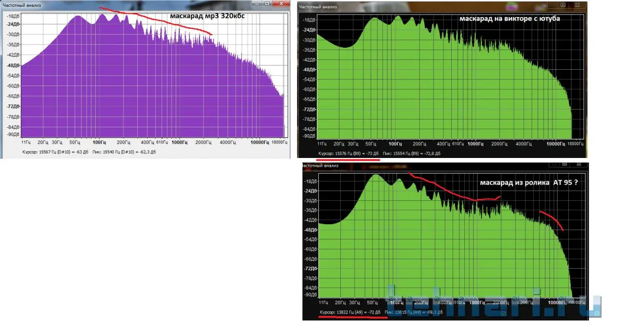

Да не заметил особых косяков- нормально цифрует. Вот Реалтэк,
спасибо будет как ориентир. Уже попробовал цифровать в vaw, перевариваю результат. Особо интересно записать паузу, диск курится, а тонарм в исходном состоянии. Это, тоже интересно, пытаюсь определить, что откуда.
Что заметно и неприятно, звучит тонарм, тихо, но это есть. Как это убрать?
сделал пробную запись стинга, безродный забугор (BRS это кто?) 1990 год.
https://yadi.sk/d/_pQJ0OGm3LvNfQ
Стинг уже похож - ближе к телу.
это радует, немного, можно еще прибавить. Но тут наступают другие грабли, это положение тонарма над пластинкой. Даже простая подкладка под пластинку прибавляет высоких, надо разбираться с этим. высота прокладки сначала прибавляет, а ее дальнейшее увеличение приводит к убавлению. Надо изучить вопрос, как и с резонансом тонарма, толи его трубку чем то заполнить или возможно есть еще варианты, попробую поискать.
Отдельная просьба, сделать запись в паузе. Когда тонарм на стойке (магнитная голова работает), а диск крутится, смысл в том чтобы оценить уровень (спектр) фона и вибраций.
А пока обрежу в корректоре нч до 30 герц, а то сейчас ровно практически с 3 и это видно на спектре в паузе и на ачх в симуляторе, да и по поведению динамика в сабике это видно.

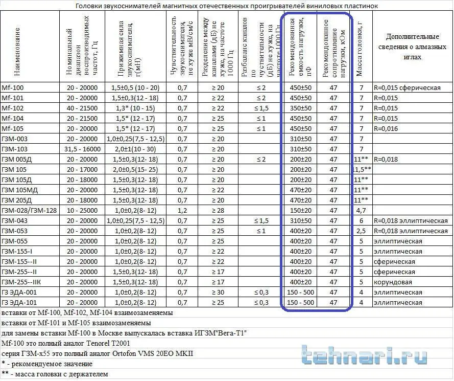

Попалась тут табличка, оставлю здесь
