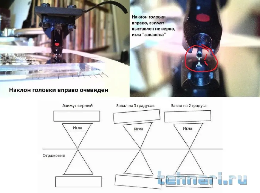

Вспомнил молодость и то, что начинал с электромеханика по счетно-вычислительным машинам, получилось, сделал.Добрался до вертухи с утра.Выставлял "новую" головку.Вот про что я вчера говорил.

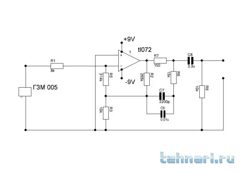

Мудрено, но попробую. А пока последняя версия корректора, это все, что смог выжать с тл072 по своей версии. Решил резать инфраниз на выходе.Вот.теперь проверить
он заводской, тут ничего не изменялось, как было так и есть.Ну и вылет иглы для вертака еще знать
В папке два файла, cтинг кор v7.wav и стинг 16 бит.wav, о каком идет речь?Стинг, так очень хорошо прописался.
Да, чуть легковесно.звучит деликатнее чем надо бы
Ну, сколько не сравнивал винил (особенно олдскульный), вокал обычно дальше, чем в цифре, паузы глубже(нет компрессии), сцена шире и глубже(больше места между инструментами- ударник слышно, что далеко сзади, гитары слева-справа, тож дальше от вокала).Вокал отодвинут на задний план.
Это легко объяснить, там не было безродного кондера в 3,3 мкф на выходе корректора, открытый выход. Тут есть варианты: оставить выход открытый или найти поприличней кондер.Вокал отодвинут на задний план.16б играет посочнее.
