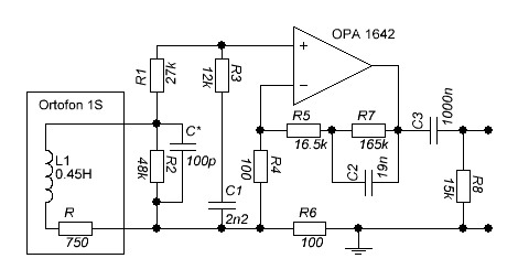

пощадил. Это нанесен слой силикона для придания массы и подавления вибраций, это в корне изменило ситуацию, погремушки больше нет. Уже писал, что корректор совсем не главное в проигрывателе, строить их без хорошего механизма с корпусом, провальное дело. Покупать смысла не вижу, вот и шаманю. Есть оцифровки моих схем в старом корпусе и сейчас, стало лучше и совсем другой уровень. Многие схемы отсеялись, пока остановился на одном из вариантов, скоро покажу. Но это предел этого механизма, с этой головой.
схема работающего корректора. Питание микроба +- 12вольт.

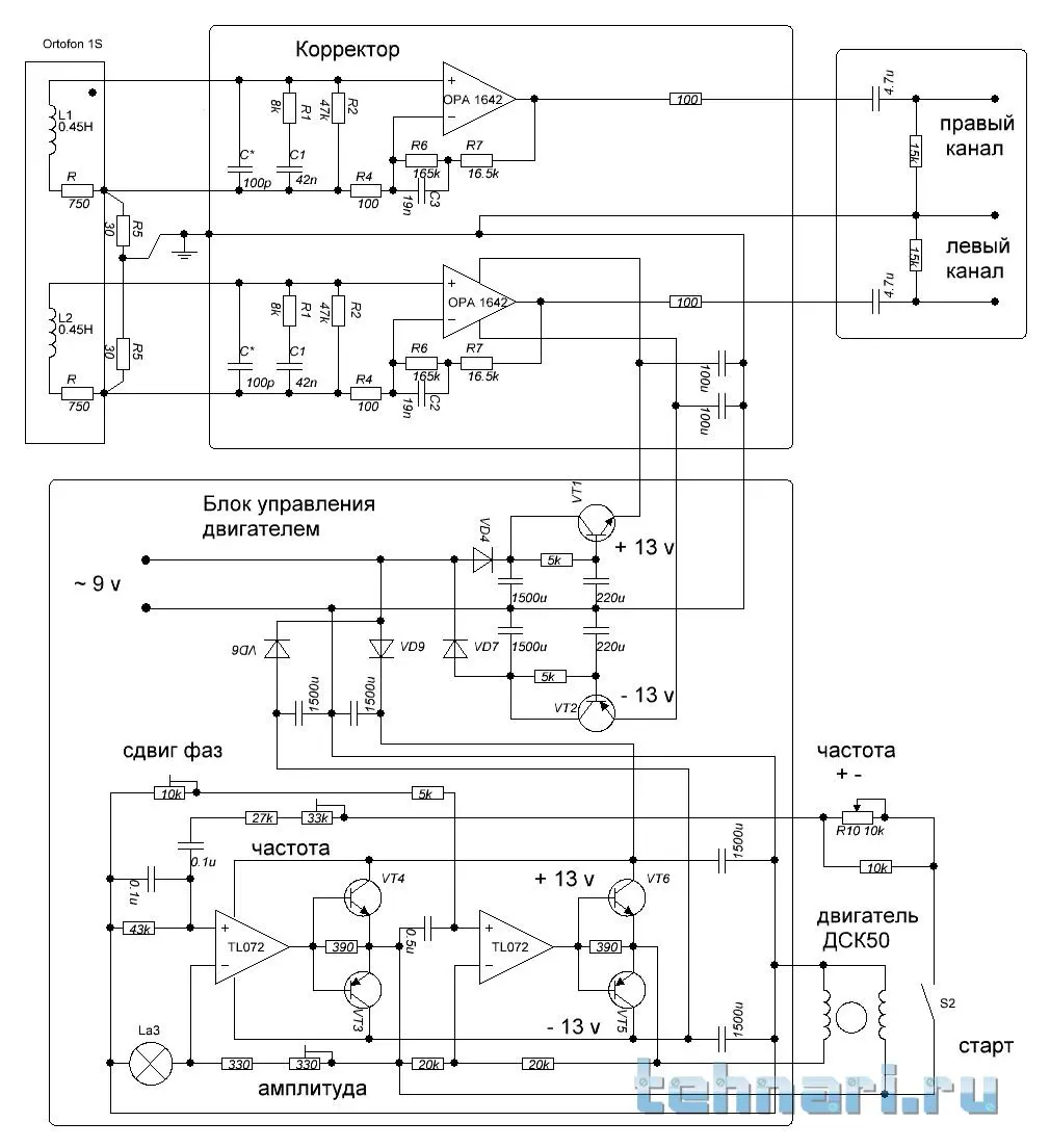

Практически нет. Лампочка рулит, проще варианта стабилизации, не бывает. Есть только один момент, при первом включении в сеть, нужно пару минут на стабилизацию. Один раз установленную скорость (ручкой) можно не трогать, она будет стабильна, по стробоскопу, не уплывает. Схема привода двигателя удачна и проста.
Понятно. т.е., лампочка участвует в автоматической стабилизации. Я думал, как на первых вегах 003, просто освещает , а регулировка вручную каждый раз
привожу схему актуальную на сегодня. Только там нет кондеров на микробе, по питанию.

Полная схема проигрывателя, условно понятная для автора. нет, схемы стробоскопа, которая замечательно работает, тут в теме, она есть.
