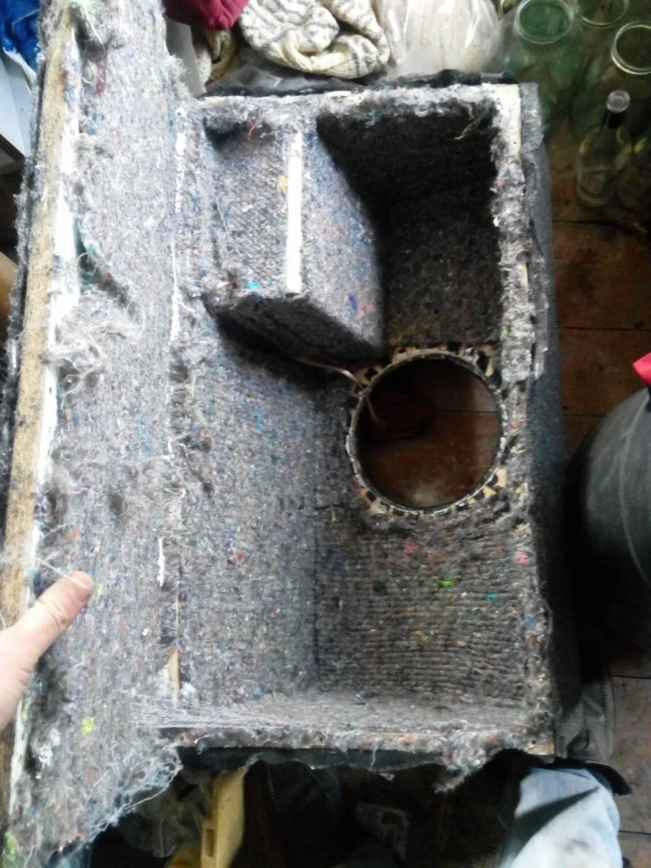

Меня смутило другое, какого эммм... В "дыхалке" саба, делает клеммник???

то не дыхалка, то отдельное отделение для уся
А, ну тогда нормально :)

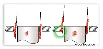

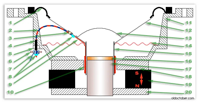

Если до максимума выдвигаешь и трет, звуковая катушка цепляется об крен.
1. Подвес (гофр).
2. Гибкий вывод (косичка).
3. Скобка (крепит косичку к диффузору).
4. Демпфер (защищает косичку от перелома возле клеммы).
5. Отверстие в корпусе для гибкого вывода.
6. Изолирующая планка (удерживает клемму).
7. Клемма.
8. Пайки, соединяющие гибкий вывод с клеммой и выводом катушки.
9. Вывод катушки.
10. Катушка.
11. Корпус динамика (корзина, каркас).
12. Диффузор (мембрана, диафрагма).
13. Пылезащитный колпачок (заглушка).
14. Центрирующая шайба.
15. Гильза.
16. Полюсный наконечник.
17. Керн.
18. Верхний фланец.
19. Магнит.
20. Нижний фланец.
То есть у тебя 10/15 цепляет за 17 или 18.
Надо аккуратно отклеить центрирующую шайбу(14) и пыле защитный колпачок(13) и от центровать. И приклеить обратно центр шайбу.
Как то так выглядит твое цепляние.
