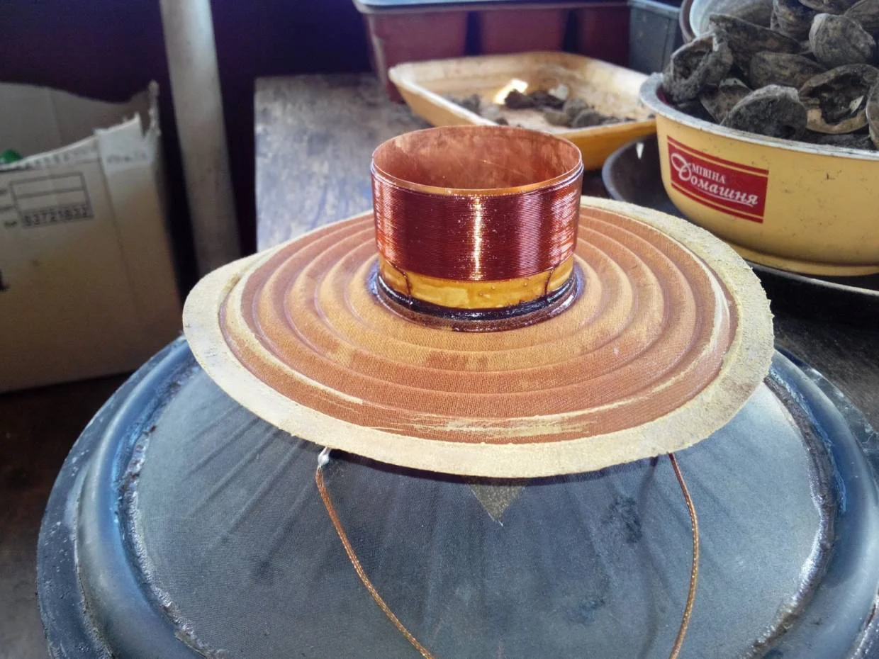

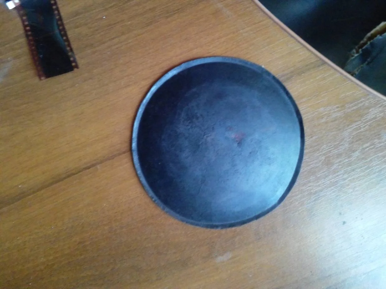

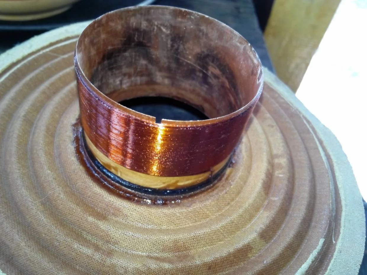

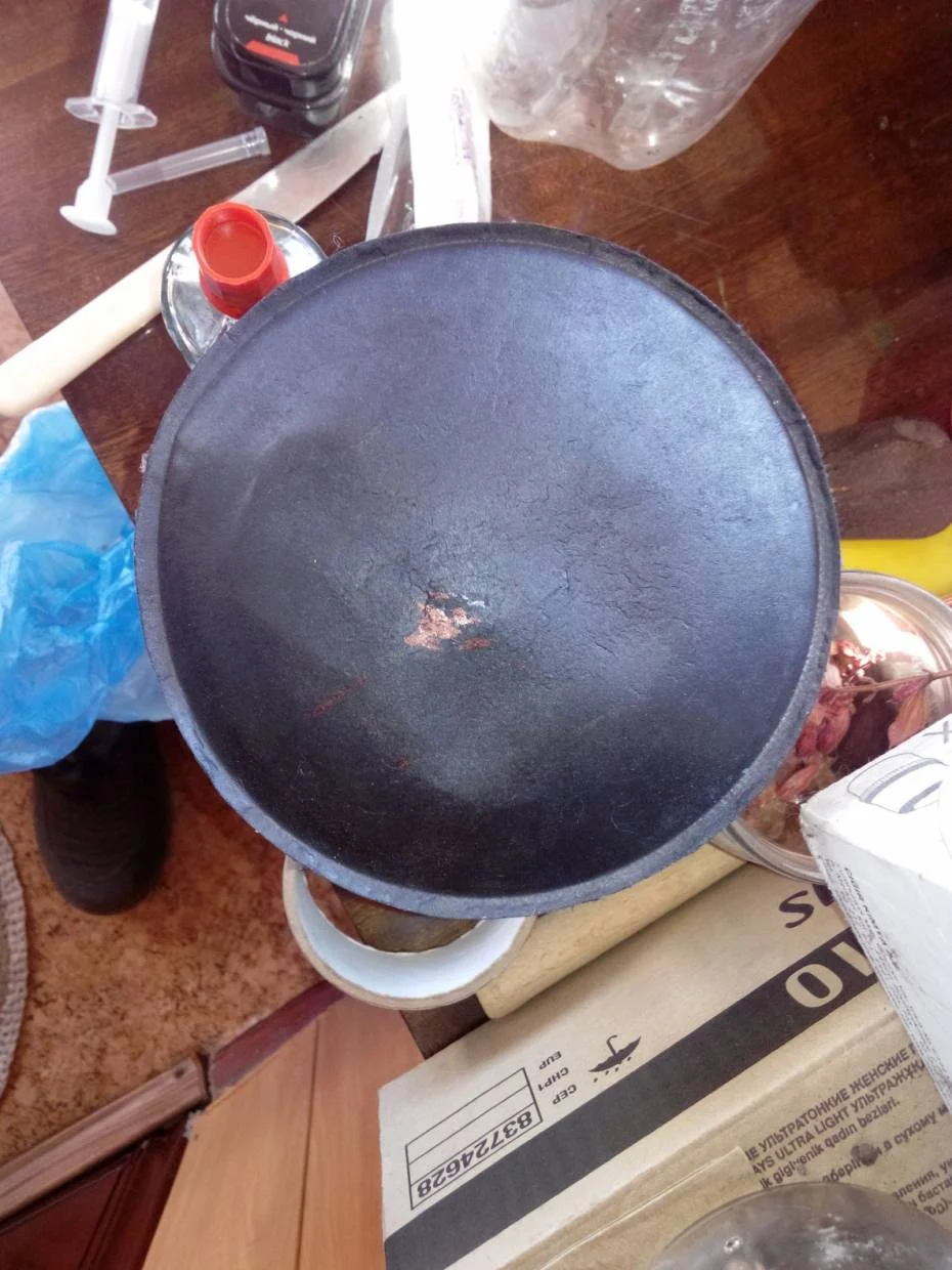

разобрал дин, катушка целая , не паленная.Теперь вопросы: как придать жесткости колпаку? центровать листом фотобумаги можно? и есть клей момент унивирсальный?

Бери WD-40 и заливай в керн, у тебя там походу дела залежи окиси.... Фото покажи..
с фотом чето бока какието( не могу выложить через телефон), а то просто фотокатушки такое получилось- катушка нормальная обычного медного цвета, не окисленная
Ну раз нет фото, то всё равно лучше промыть керн WD-40, мало ли что там скопилось за 20 лет.
хорошо щас промою, а на счет тех вопросов что я задал что можете сказаьь???
Выправить его и промазать изнутри слоем эпоксидки, тонким слоем, несколько раз до нужной жёсткости, ещё есть варианты заменить на новый или изготовить самостоятельно.

Придать жесткость:
ПВА + туалетная бумага в 1 слой, проклеиваешь с обратной стороны.

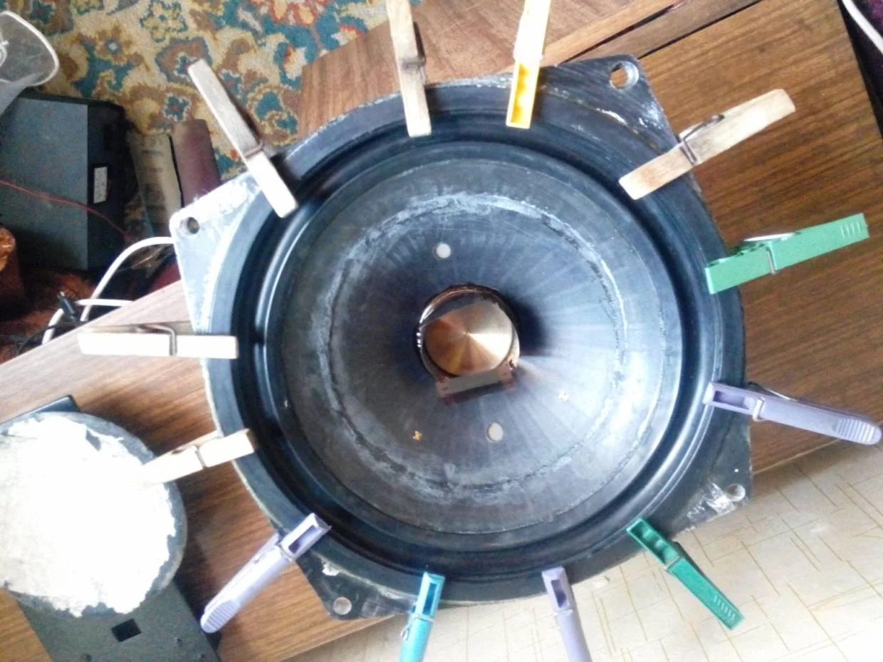

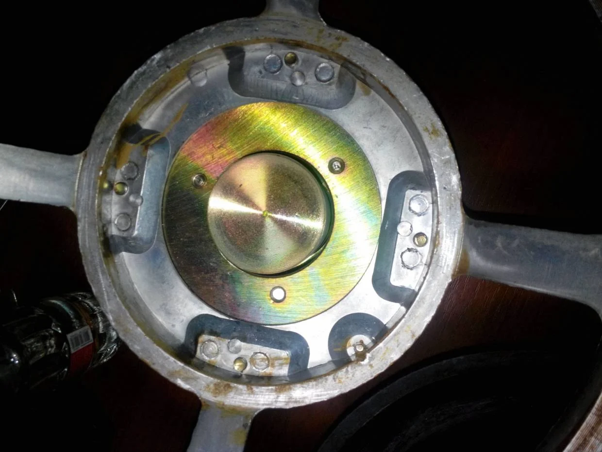

Крен по чисти автомалярной наждачкой 400-600. 1000-1200 протри звуковую катушку аккуратно. Остатки окиси и грязи из под крена можно вытащить обычным скотчем скрученным в трубочку. На сборке центровать лучше всего пленкой от фотоаппарата. Сперва промазываешь клеем 88 момент(лучше всего), 15-20 минут даешь по стоять, центруешь пленкой звуковую катушку, склеиваешь. Подвес чтоб не оторвался по свежему клею, можно прижать обычными бельевыми прищепками. Центр шайба будет сама держаться(сколько раз клеил, не разу не отходила. А подвес отрывался постоянно).

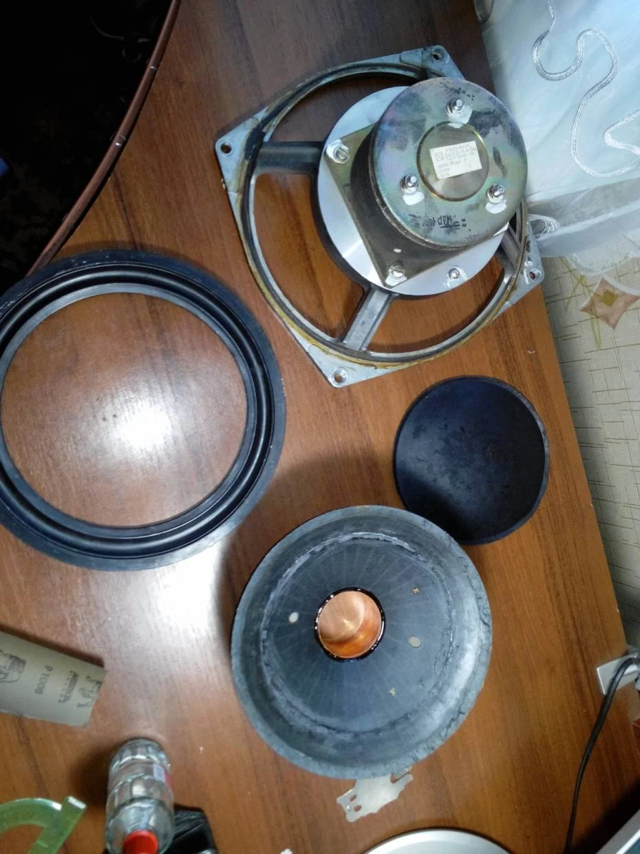

небольшой фотоотчет о проделанной работе:
разобрал динамик
катушка не паленная и не окисленная

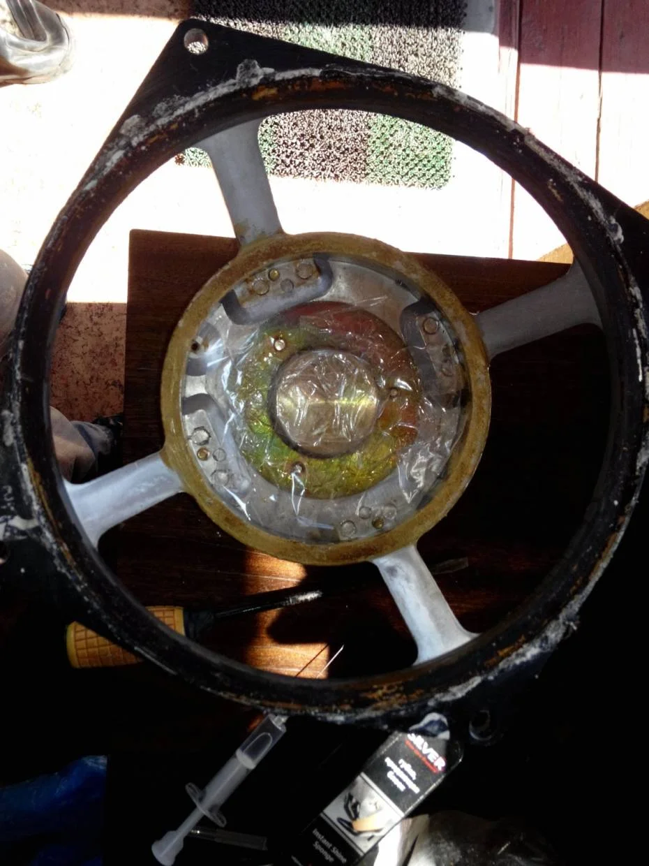

перед очисткой мест куда будут клеится подвес и шайба,керн заклеил скотчем чтоб не попал мусор
так же был отреставрирован колпак:
вот вид до
и вот после(был немного смочен водой, выровнян и проклеен пва и туалетноу бумагой)
и вот собственно отцентрирован с помощью фотопленки от фотика и склеен,остался сохнуть до следующих выходных

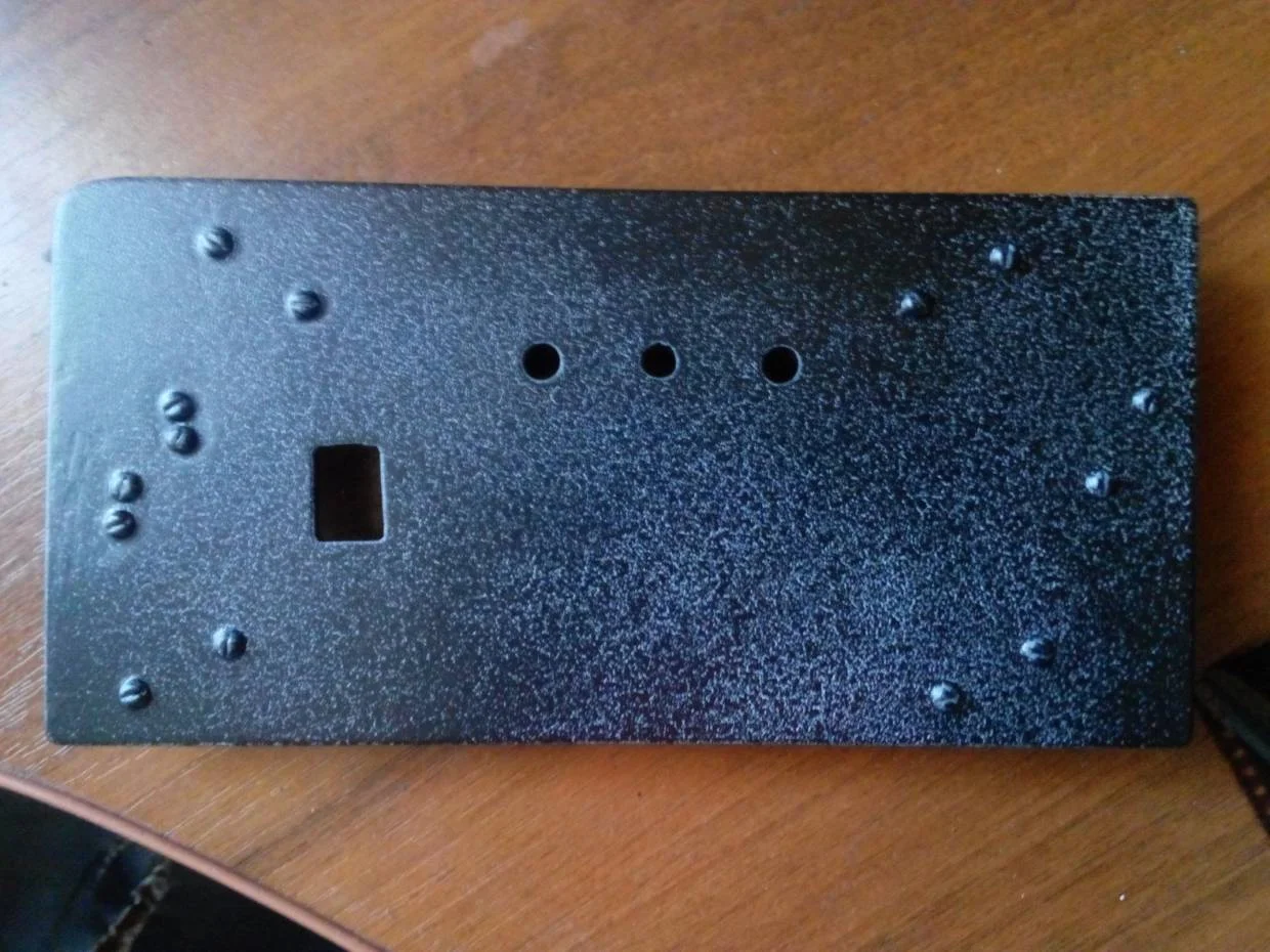

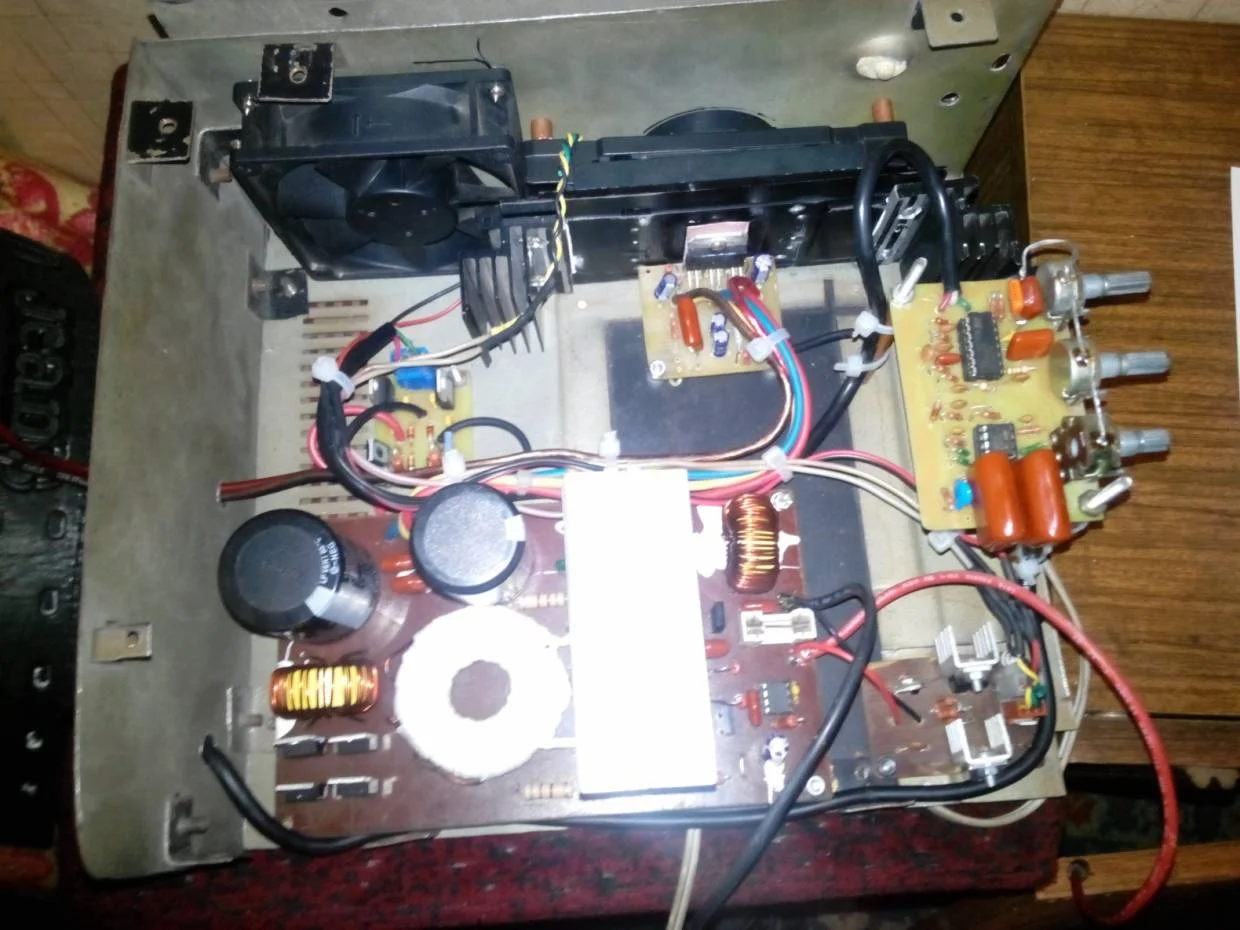

также покрасил переднюю панель усилка и собственно собрал сам усилок в коробку(над коробкой сильно не усердствовал,все равно будет внутри саба стоять)
  • Like
Реакции: ming
а почему на передней панели усилка такмного болтиков??
то крепление уголков,а уголки для крепления остальных стенок.Знаю некрасиво получилось,но слепил из того что было((
Вы его в машину хотите? в багажнике ему всеравно красиво - некрасиво
