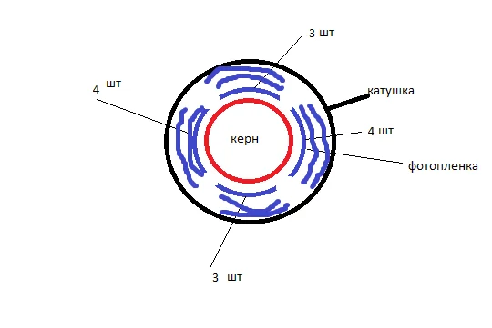

я не понял,центровал 4мя проставками из фотопленки?
центровка выполняется при довольно жесткой фиксации катушки относительно керна!!!
для этого динамика нужны проставки толщиной 0,4мм - 0,5мм!
Я скажу, можно?? Очень хорошо что вы смогли его поремонтировать, это большой опыт, и как теперь ничего не трётся?
что то мне подсказывает,что будет дубль два.
Всмысле?? Вы думаете что придётся переделывать?
а у фотопленки толщина 0,15мм
Ну вот на следующих выходных мы и узнаем что получилось у автора....
после ваших слов, я тоже думаю что дела плохи...

главное что бы была жесткая фиксация и равномерно заполненный зазор.
да вродетак и сделал,было жесткое движение катушки,да и вроде все равномерно,ну гадать не будем н выходных проверим

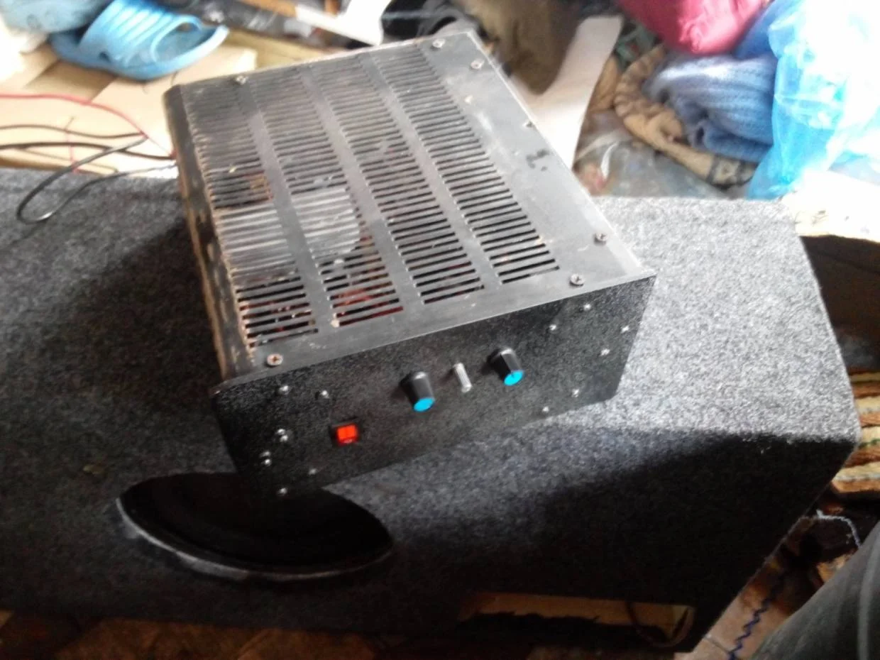

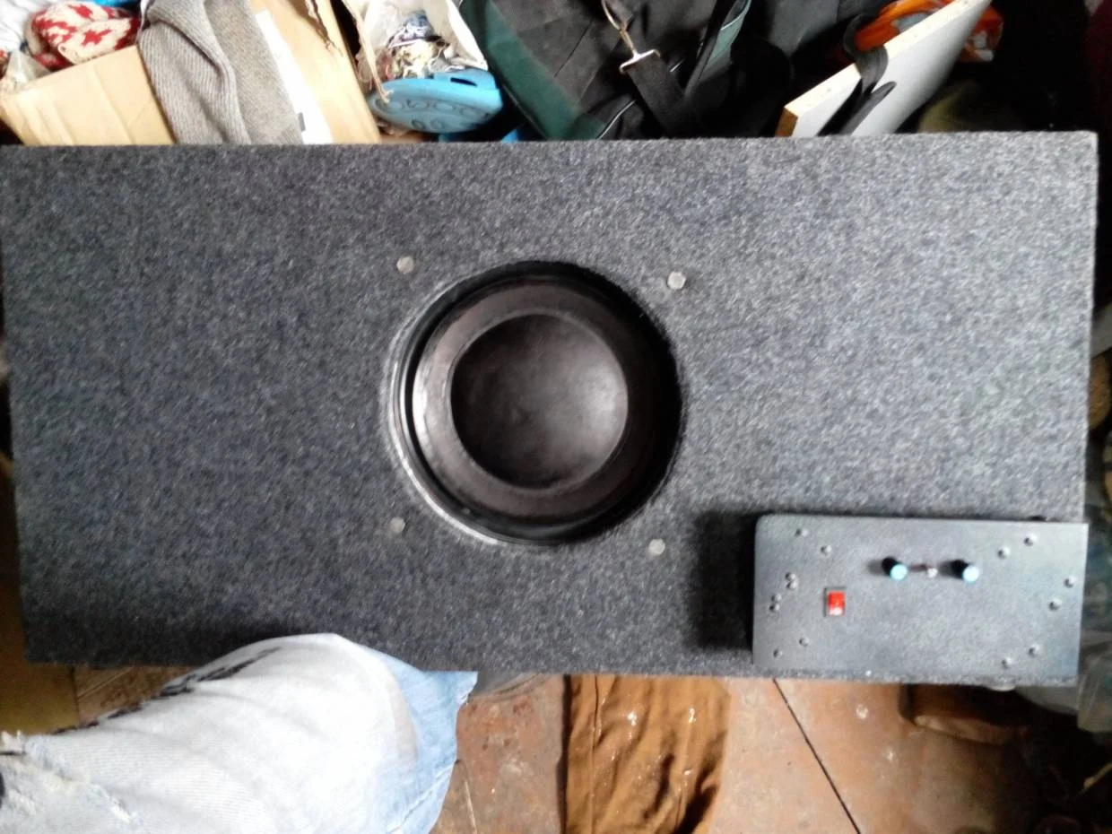

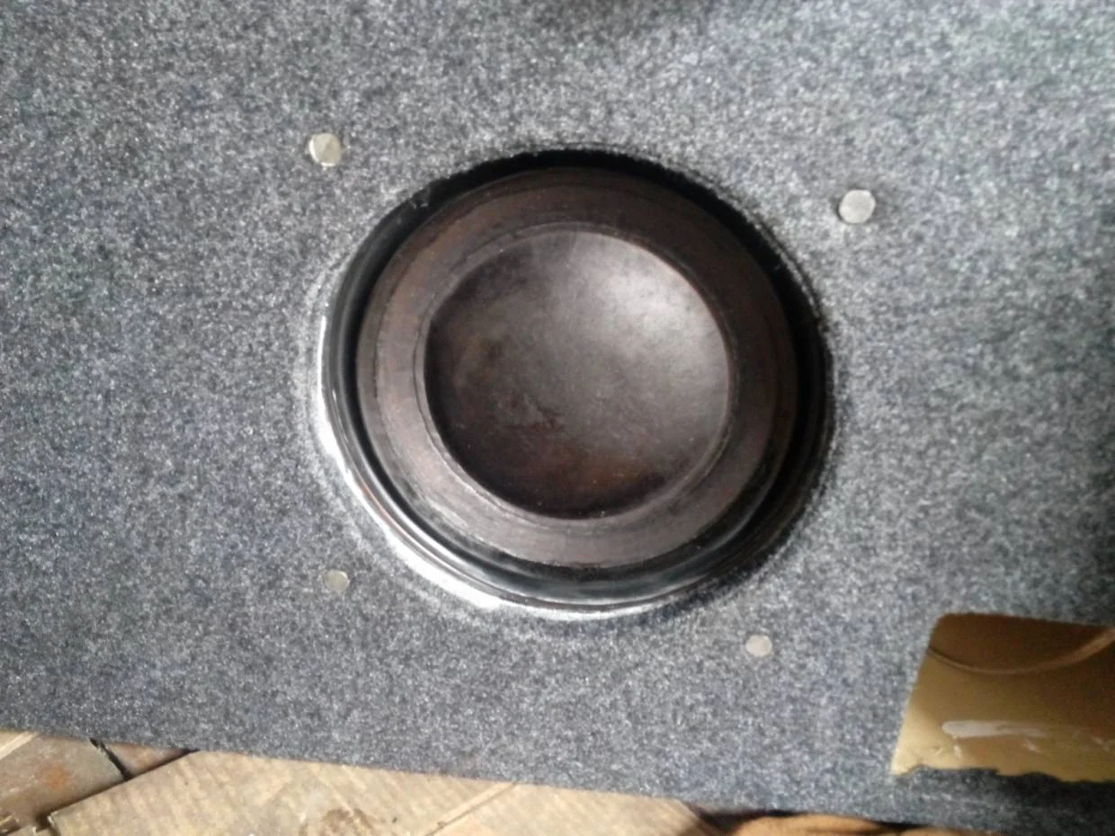

проверил на выходных склееный дин(доклеил колпак и покрасил чернилами от принтера), все хорошо нигде ничего не черкает и звучание отличное,вот собственно несколько фото,усилок с виду конечно некрасив,но работает как часики,и звучание саба норм как для зя,но конечно фи звучалбы лучшеtehnoyxi.
и такой вопрос как вставить видио чтоб вы сравнили до и после ремонта дина???
