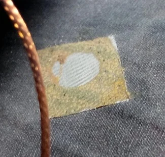

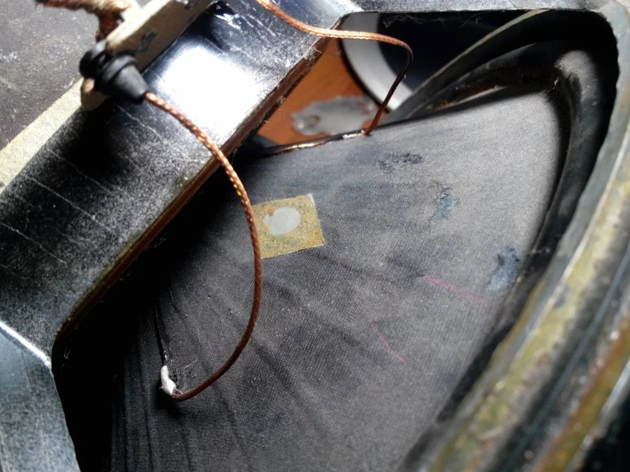

Динамик копаный... Тогда видимо действительно не отцентрован...
Если до максимума выдвигаешь и трет, звуковая катушка цепляется об крен.
врят ли на малой громкости это повлияло.может часть витков с катушки отклеились?

Все равно придется разбирать динамик частично.
в будни поеду на работу, там будет человеческий интернет, выложу видео работы дина, и буду икать как разобрать дин(((((

Ссыль по подробному ремонту кинул в ЛС.
    27.6 KB · Просмотры: 92
Воздух из под колпака, отводится через шайбу, проходя между керном и катушкой, тем самым охлаждается провод.
а 647 растворитель подойдет??
Спорить не буду но у меня на не разбиравшихся 75гдн-1-8 точно такие же отверстия заклеенные сеточками,с двух сторон диффузора)
Да должен... Главное чтоб подвес не съел...
