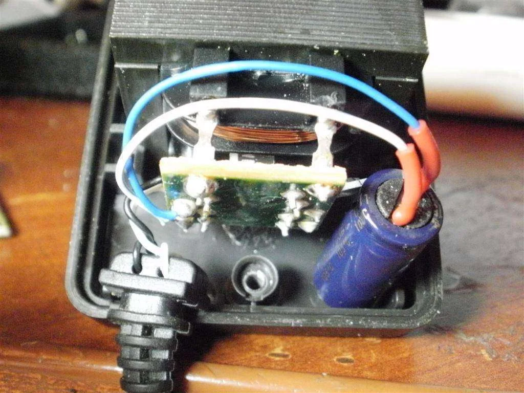

И всё же я был прав насчёт питания, подключил параллельно блоку электролит 4.700мф и 25в, звук стал чистым пищанием, теперь попробую что нибудь сделать:DНо вероятно я что то неправильно припаял, так как табло высвечивает странные иероглифы, и даже почти правильно работает:D правда чуть побыстрее нормальных часов, исамое главное, микруха перестала греться!
P.S.
Немного модифицировал блок питания, вставил внутр кондёр на 1500микрофарад 16вольт, пришлось подбирать по размеру, потому что другие помощьнее не влезали в корпус. Теперь ничего не дёргается и пищит ровно.
    126.8 KB · Просмотры: 478
Так ты питал нефильтрованным напряжением? :))
Я бы никогда не додумался до такого! И не понял бы причины неработоспособности.

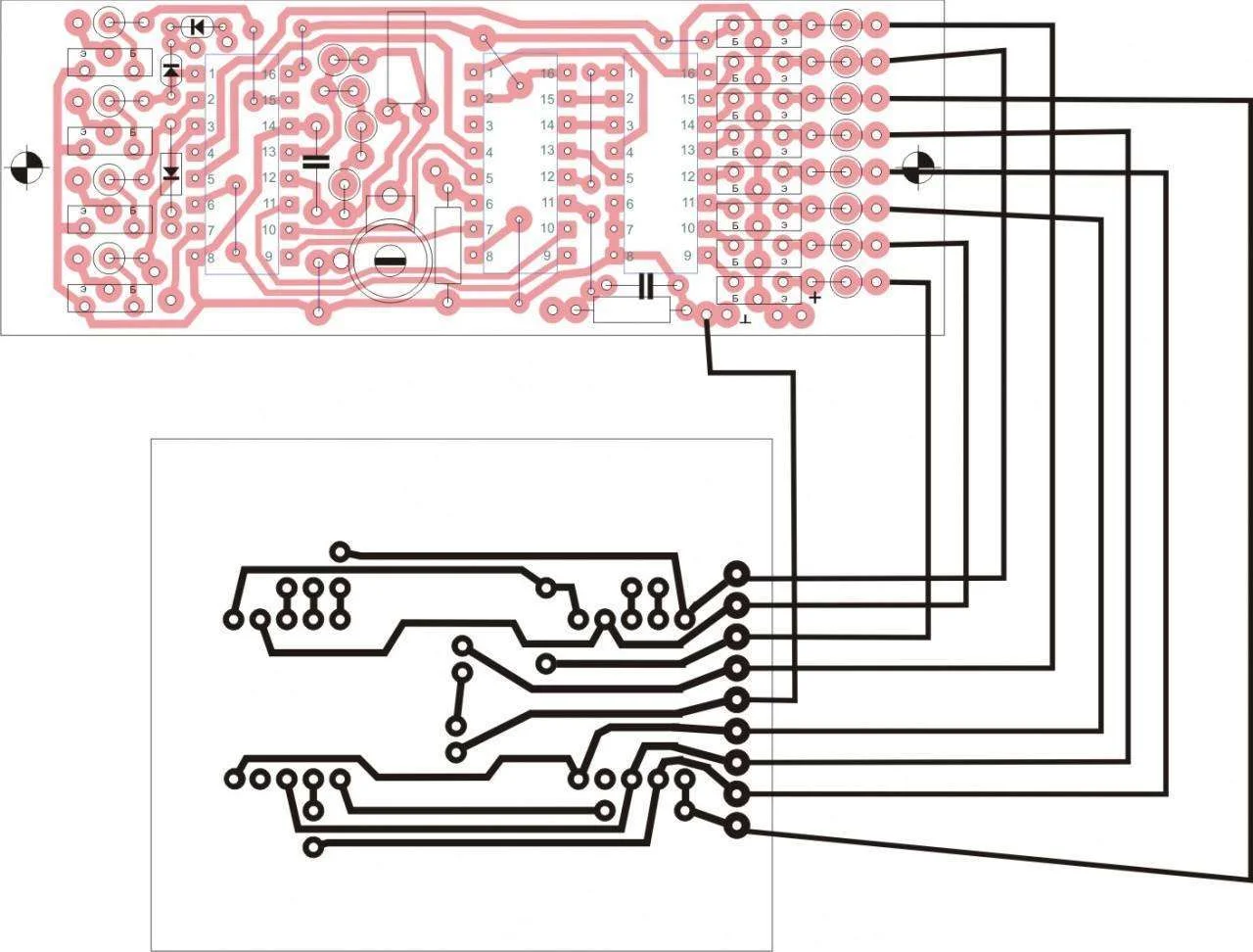

Проверил, перепутал 2 контакта, исправил, но теперь на дисплее высвечивается 33:33 вместо нуля! И динамик почему то молчит. Сейчас соединено вот так
    93.3 KB · Просмотры: 626
Динамик должен звучать только в момент включения, а потом отключаться. И у тебя сейчас перепутаны местами сегменты f и g. И, возможно сгорела ИД2.
Он так и делал раньше:D Динамик. Странно что перепутал, вроде по схеме и рисунку делал.
