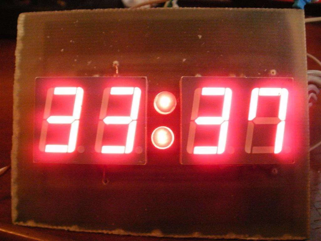

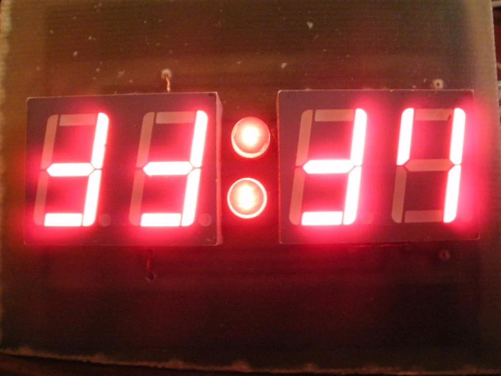

Вставил новую микру, эффект тот же что и со старой, так что либо обе сгоревшие, либо в другом проблема:D Светодиоды не мигают, но мигают верхние сегменты индикаторов, примерно через минуту начинает пищать и на крайнем сегменте высвечивается другой иероглиф:D, и через минуту прекращает пищать, что же тогда делать:D Как оно мигает:

Мигает верхний сегмент? Так это у тебя перепутаны провода к индикатору. Отслеживай каждый сегмент.
Как я понимаю, общие катода/аноды, это крайние 4 провода, тоесть чтоб узнать где какой сегмент на самом деле, надо все провода с другой стороны отпаять и методом тыка определить?
Да, и посмотри плату индикатора на наличие соплей. На фотке я что-то подобное рассмотрел.
Соплей точно нет, я видать чего то нахимичил всё же хотя вроде как все провода правильно, ладно, чуть позже займусь.
Ну не могут сегменты мигать! Смотри внимательно!
Ну видишь мигают же:D Вообще изначально всё нормально было(почти:D) Нули высвечивались только без левых верхних сегментов, и светодиоды мигали, потом я уже ошибку в соединении нашёл, и как ты сказал поменял верхний и нижний контакты местами, и вот такая фигня получилась, ещё меня заботит что писк включается не сразу а через минуту, и что на регулировку конденсатора вообще не реагирут, но время отсчитывает примерно правильно.

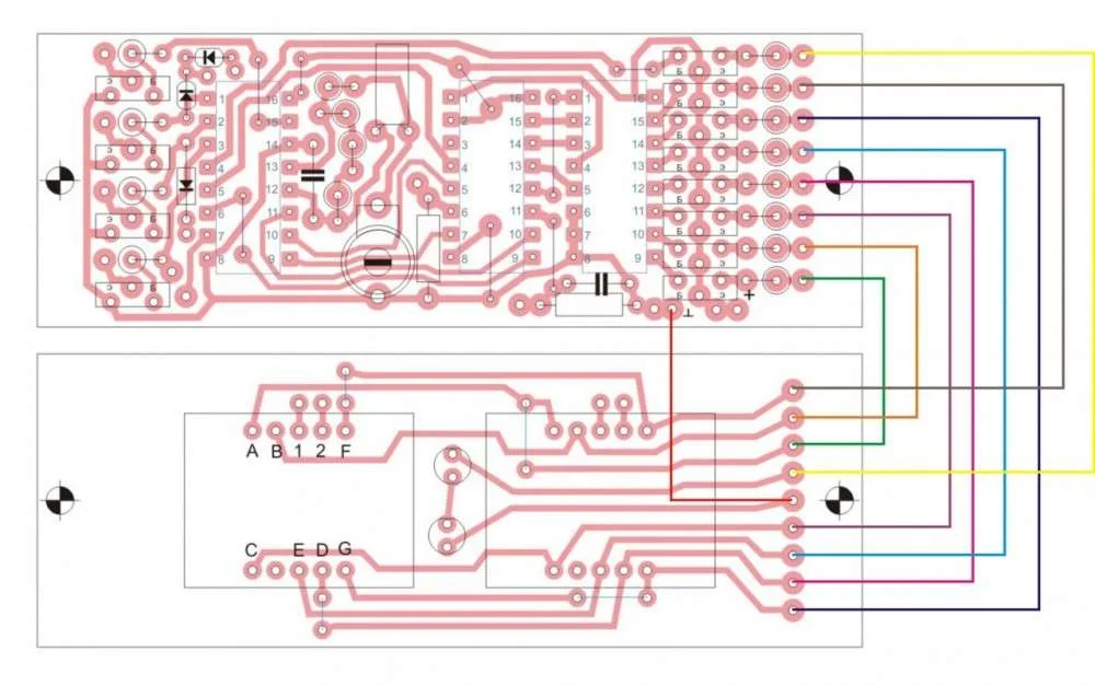

Проверь! Вот так надо подключать.
    52.9 KB · Просмотры: 704
Первый уже неправильно, зря только перепаивал, правильно ведь было:D Второй нормально а дальше не смотрел, займусь когда новый паяльник куплю.
