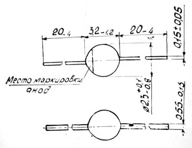

Да я вроде смотрел на даташиты, вот например, значит неправильно впаял?
    10.8 KB · Просмотры: 1,282
Тогда правильно. Припаяй конденсаторы как я сказал.

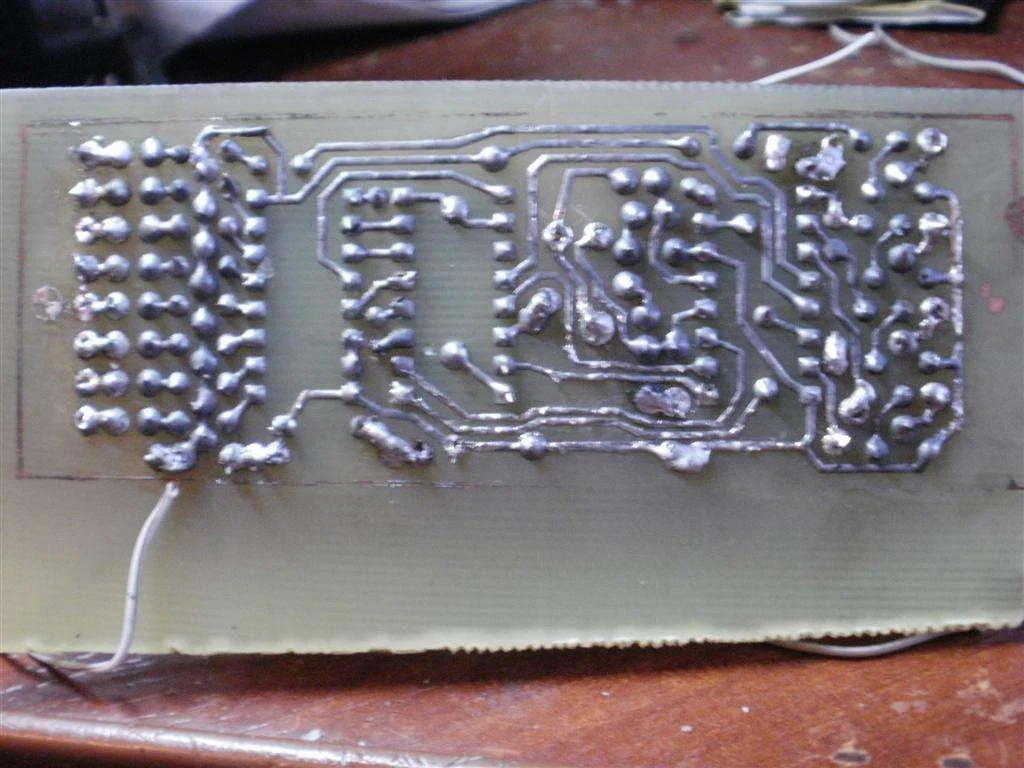

А вот это что за косяк? Тут не должно быть контакта.
    114.4 KB · Просмотры: 849
Упс, косяк:D У брал но всё равно так же, кстати если включитьзвук, то спикер издаёт душераздирающий дребезжащий писк, в некотором положении он начинает прерываться и возобновляться(это я так понимаю будильник:D) но экран всё так же подёргивается, спаял вроде по твоим рисункам.

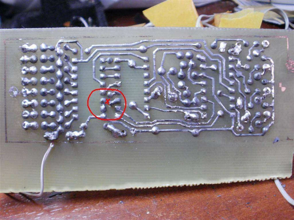

И вот тут у тебя тоже ляп. И это как раз причина неработоспособности.
    104.1 KB · Просмотры: 724

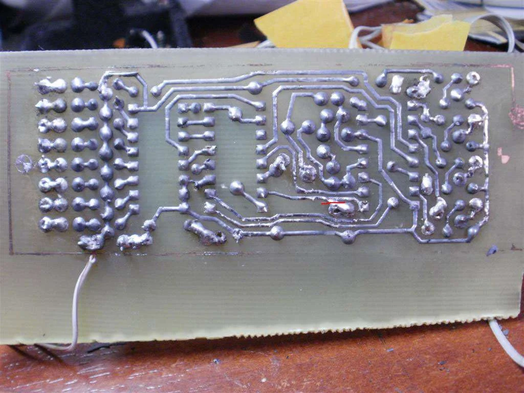

Он был изначально но сейчас его уже нет, пр перепайке кварца я это исправил.
    93.9 KB · Просмотры: 415
И что, всё равно не работает?
Да всё так же, значит надо чтоб звук чистый был?

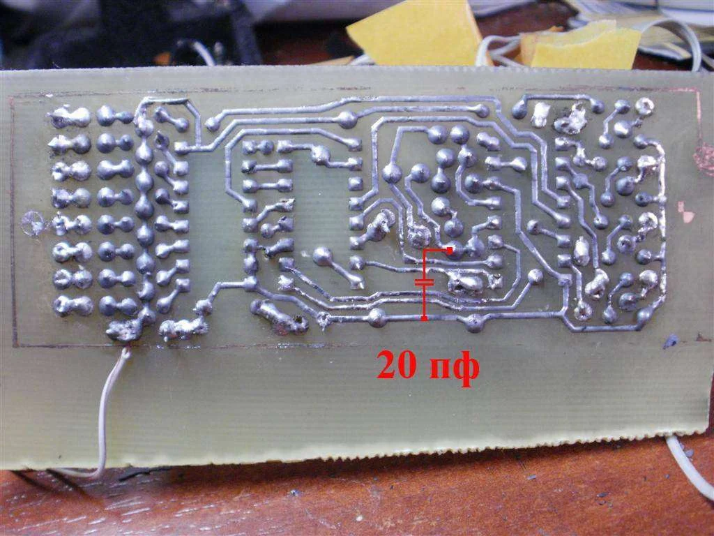

Припаяй конденсатор ещё один конденсатор так, как я нарисовал на рисунке. От 20 до 50 пФ.
    113.4 KB · Просмотры: 455
Припаял на 24 пикофарада, без изменений, а звук то свистящим должен быть или трещащим, у меня сейчас пискотреск выходит:D

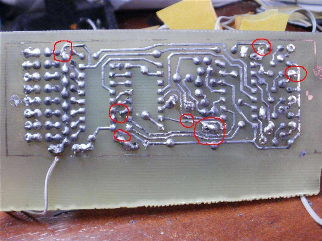

Звук должен быть чистым с частотой около двух тысяч Герц. Такие проблемы у меня бывали только при плохом кварце и неверной настройке генератора. Я бы ещё временно заменил подстроечный конденсатор на постоянный с ёмкостью 10-15 пФ.
Посмотри ещё раз внимательно те места, которые я отметил на плате. Есть подозрения в замыкании дорожек.
    116.3 KB · Просмотры: 543
Там где ты указал контакта нет, был в одном месте но после устранения всё так же. Не могу найти конденсатор на 10-15 пикофарад, у меня много всяких но что то не понимаю обозначений что на нём должно быть написано, просто многие промаркированы трёхзначными цифрами?
