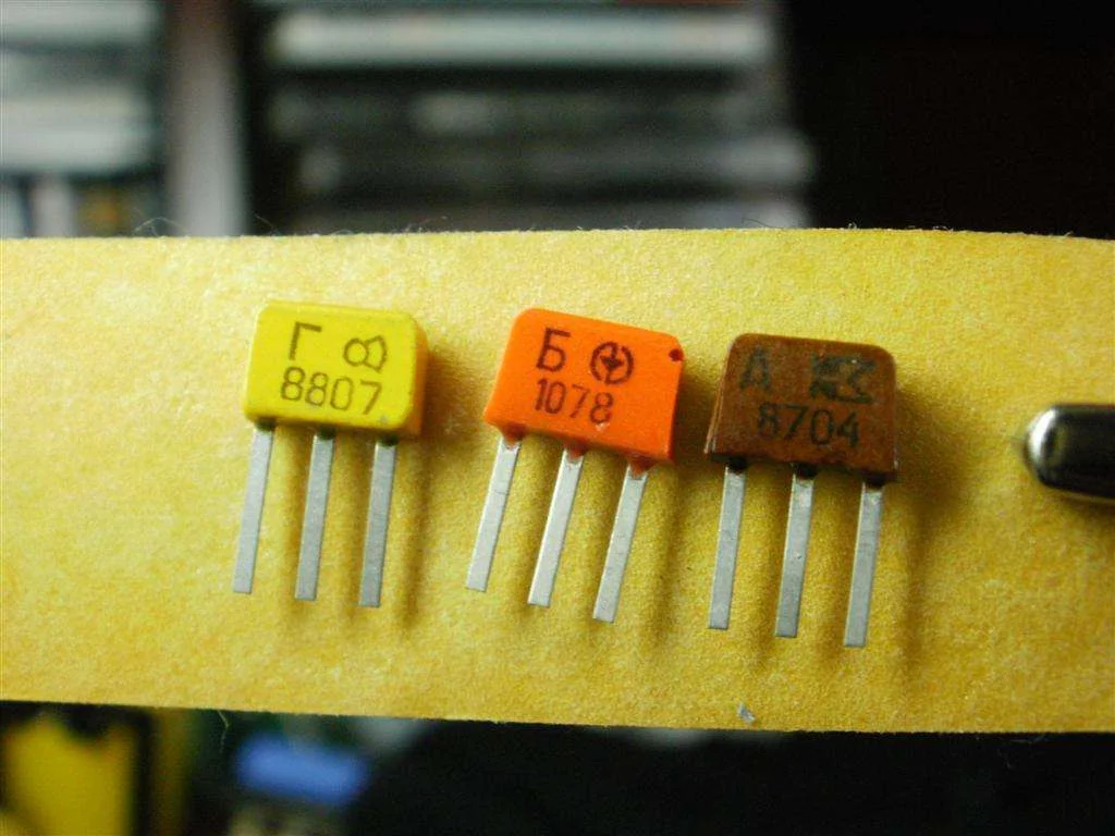

Спаял по твоей схеме, эффект тот же что был в начале,горят нули без левых верхних сегментов, светодиоды моргают.
Светодиоды моргают те, которые двоеточие? Теперь замени транзистор ответственный за тот сегмент, который не горит.
Вот купил наконец-то транз, и вот чего то я не понял совсем, Валерий а как определить который транзистор отвечает за эти сегменты?
Проследи по проводу.
Валерий, именно таких транзисторов не было, я купил вроде как похожие, если не ошибаюсь то такие же но с другими буквами только почему то обозначения совсем другие нежели на тех которые у меня впаяны, может какой подойдёт?
    82.5 KB · Просмотры: 392
Это КТ315, подойдут с любой буквой.
Хорошо, тогда скоро займусь, я всё же не допёр как по проводу отследить, там же надо как то с индикатором увязать:D Но тестером определил нерабочий.
Перепаял транзистор, всё вроде работает, светодиоды моргают чуть быстрее положенного, через некоторое время загорается цифра 1 спикер пищит, потом спикер умолкает но цифра 2 не появляется, и уже довольно долго.
Честно говоря, даже и не знаю, что предположить. Может что в кнопках управления перепутал?
Я их пока не подключал:D Наверно в этом и проблема:D
В этих часах, после включения, всегда надо нажимать "сброс".
