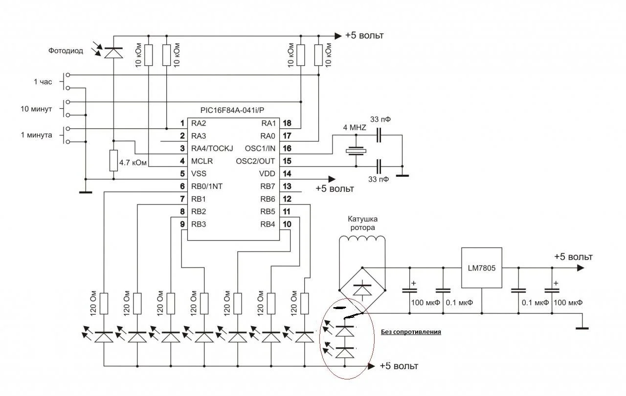

Никто ни слова не сказал о 2х дополнительных светодиодах и откуда напрямую их подцепляли :/
Правильно будет если я их подцеплю напрямую без сопротивления?
Светодиоды будет 7-ми цветные(номинальное напряжение не знаю, будем считать что 2,7в)
    48.2 KB · Просмотры: 1,191
Подключать светодиоды без сопротивления нельзя, они сгорят, лучше будет соединить их параллельно и на каждый резистор в 100Ом, подключать к стабилизированному напряжению 5 вольт, после диодного моста и LM7805
Лучше последовательно после диодного моста и резистор 510 Ом.
темболее если диоды белые то им напряжение нужно вроде больше 3х вольт. 2.5 по моему лишь красные и зеленые требуют. так что после моста и через диод наилучший вариант. меня тут вопрос мучает ведь схему генератора можно сделать проще на таймере 555?
После моста диод не нужен.
Можно и на таймере, а что изменится?
ошибся я про диод :tehnari_ru_102:я имел ввиду резистор. схема на таймере проще деталей меньшею вечером нарисую просчитаю и выложу
