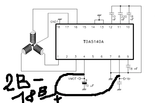

Сделал управление двигателем винчестера. Схема размещена на ст.23. Она немного доработана: питание и управление 4 и 8 ноги скрутил вместе и на них + от 2.5 до 18 вольт. Конденсаторов на 18нф небыло, поставил на 15нф. На работе устройства ничего не отразилось. Схема не греется и тп. (фото ниже). Для этой микросхемы надо использовать двигатели старых винчестеров, т.к. к новым двигетелям он не приспособен, выходит из строя почему то))))

Выложи твою схему и видео работы. А то у меня что-то не получается его запустить.

Да мне схема важнее.
А по выложенной схеме я делал - ни шиша не работает, только дёргается.
многое зависит от двигателя винчестера. Надо использовать старого образца на 5400 оборотов. схема вот: работает без проблем. 18нф можно заменить на 15 нф, ничего не изменится.

Двигатели как раз старые. А что значит 2-18 вольт? Это откуда подавать?
ну можно с БП, если есть регулятор напряжения. У меня просто есть блок питания с регулятором напряжения. Как раз им и управляю.
Понятно, завтра попробую. А какой ёмкости конденсатор внизу справа?
необозначенный конденсатор снизу на 1мкф.
