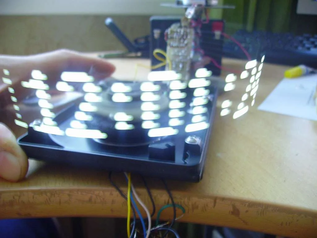

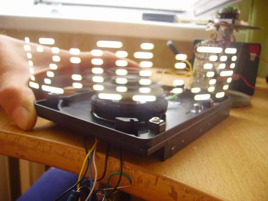

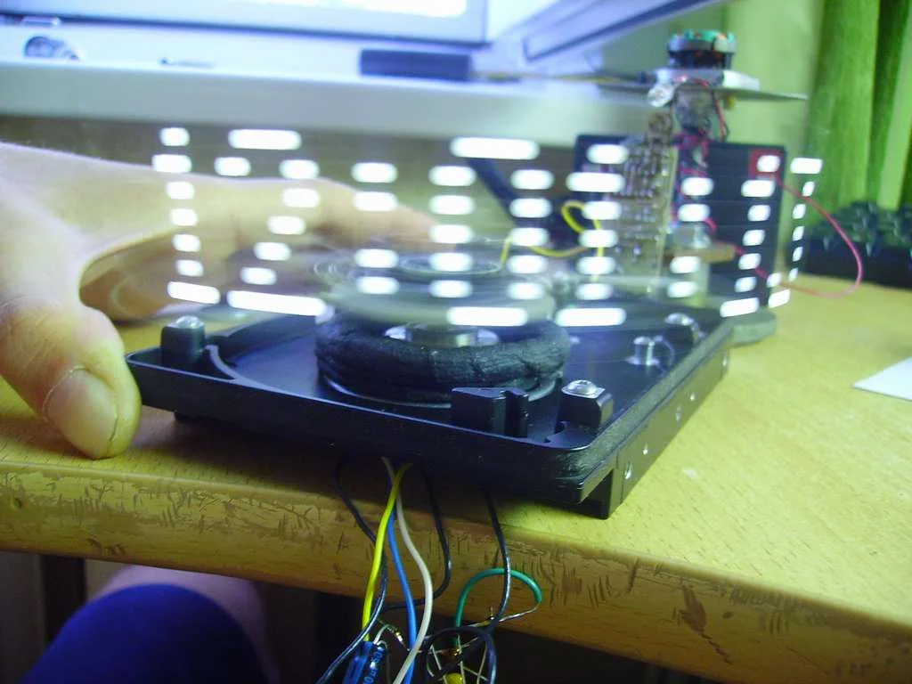

НУ ВСЕ!!!! Полностью сделал часы. Осталось все печатные платы собрать в кучу, т.е. на одну и закрепить к винчестеру. Дли питания двигателя винчестера всего хватит 4В. Больше некуда, он начинает взлетать xD. Надо сделать какую-нибудь схемку, чтобы первым делом включался двигатель винчестера, а потом через секунд 10 включались сами часы. Т.к. при включении одновременно, двигатель не может почему то запуститься, т.к. скорее всего внутри тоже стоят обмотки. А при работе вместе всех узлов устройства, сбоев не замечено. фото пока что такие. Как светится вечером еще покажу)))

Отлично проделанная работа! Осталось только всему этому сделать достойное оформление.
оформление уже готовится)))) точнее делается плата, на которой будет все управление двигателем и часами))) все платы и описание обязательно выложу на этой рабочей неделе)))

как и обещал. Видео ночью. + провел тест ( в конце) на счет оборотов. Достаточно для двигателя всего 4Вольта))))
Здорово! Только есть некоторое дёрганье изображения, но думаю, что в корпусе этот недостаток будет устранён.

Дерганья могут быть еще из-за фотоаппарата. Хотя все соберу и ровно ИК -светодиод настрою и все ОК будет))))
