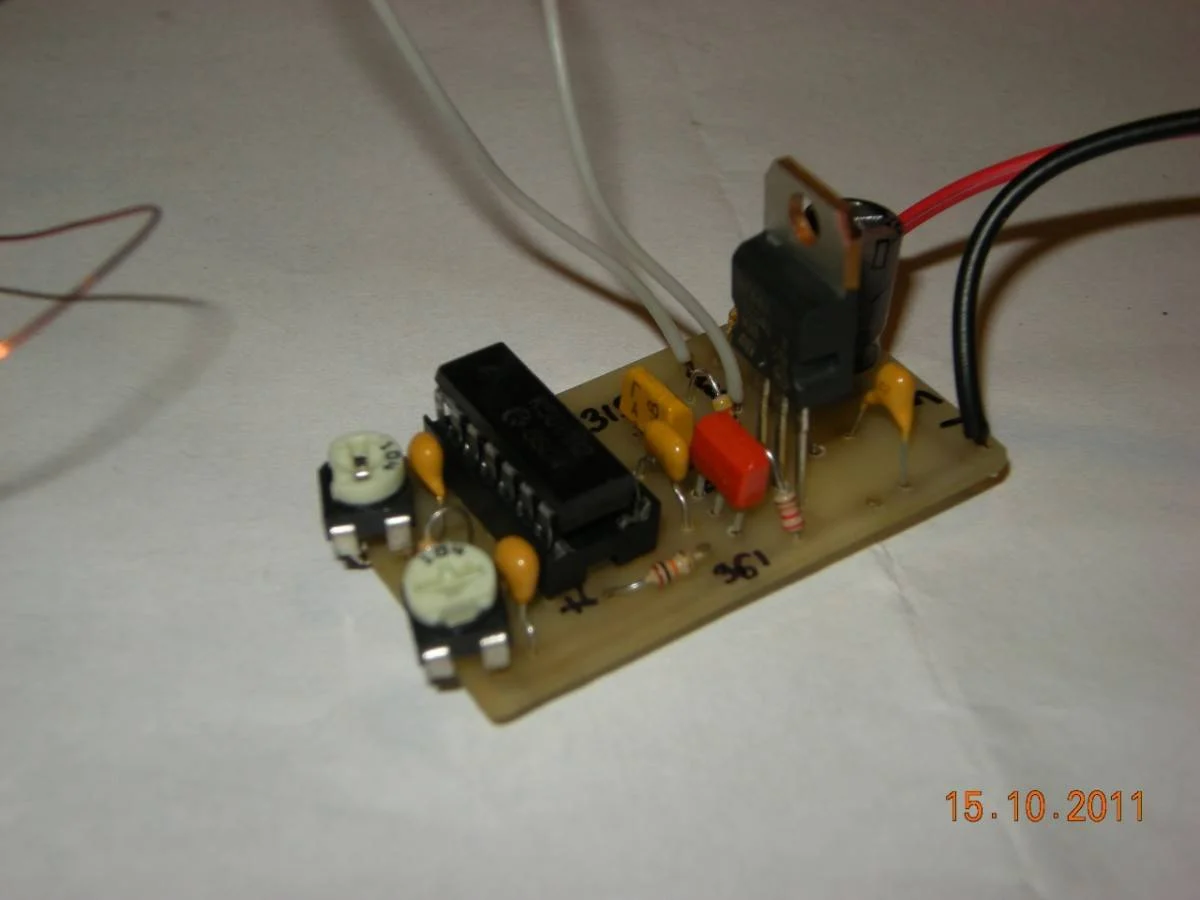

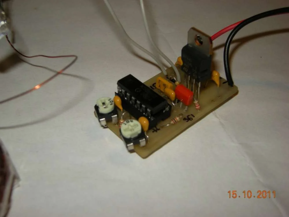

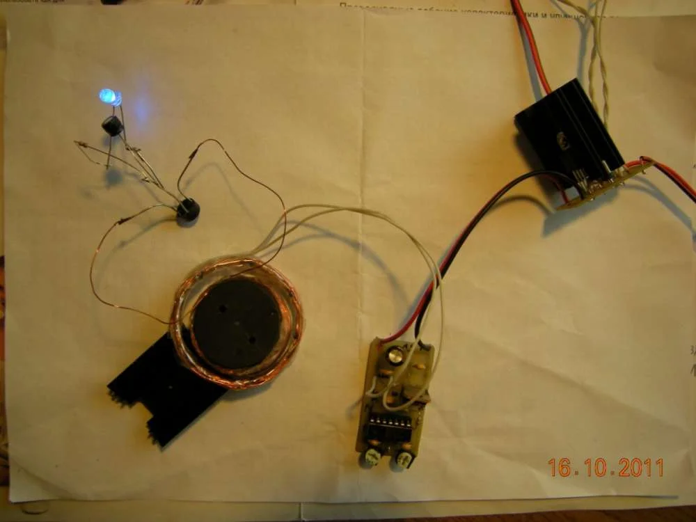

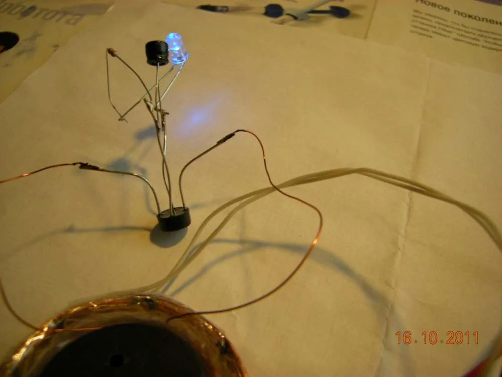

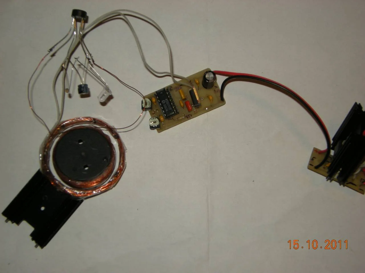

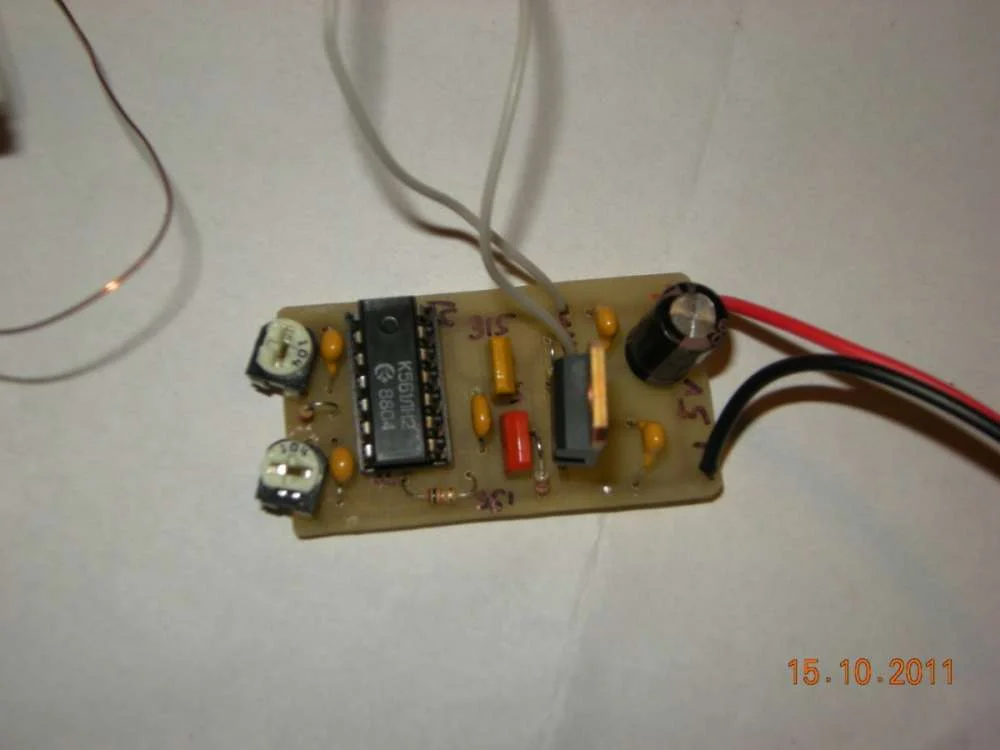

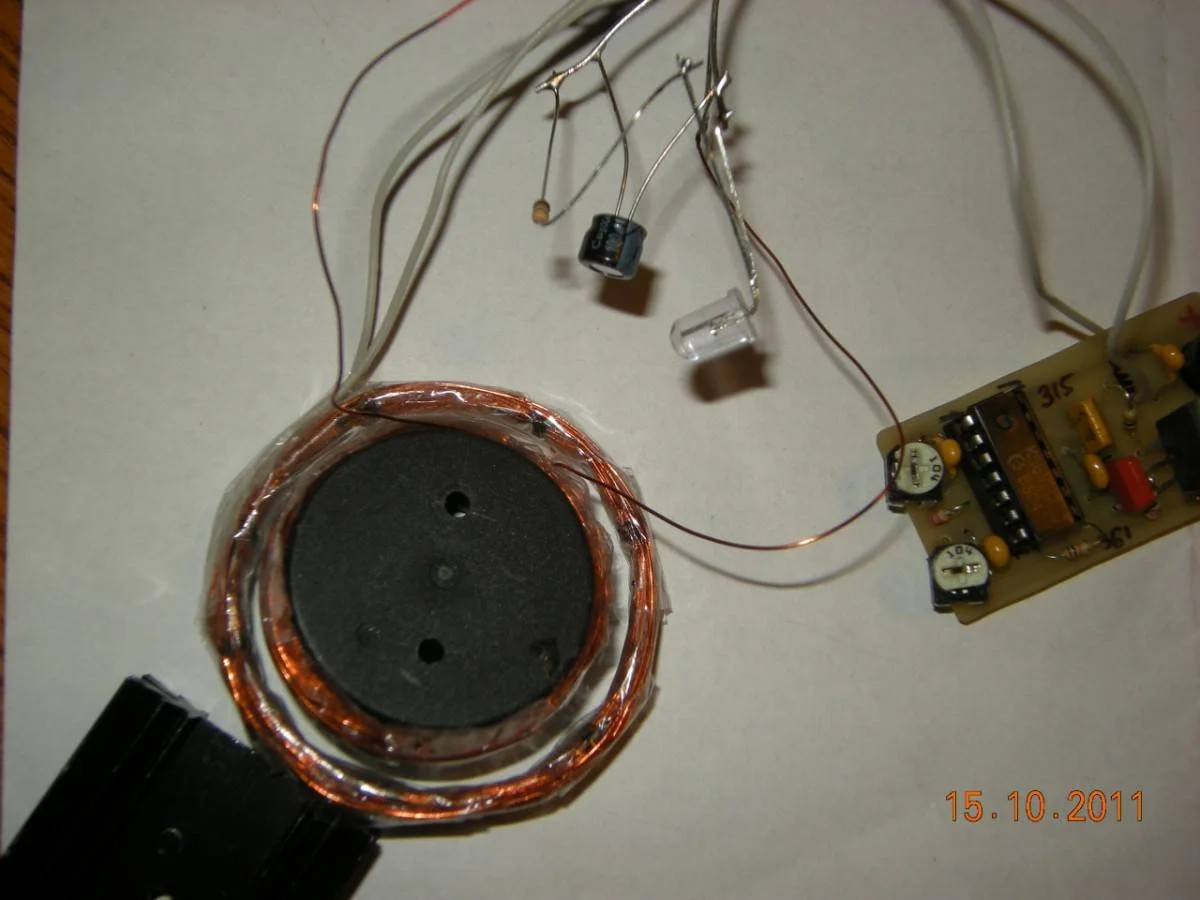

Вот собрал генератор, вроде всё правильно спаял. Но когда подключил всю схему, светодиод не загорелся, померял напряжение после моста на вторичке- около 4-5 вольт ( это после настройки подстроечниками, максимум чего удалось выкрутить- около 4 Вольт ) . Что может быть не так? Может мало витков в обмотках? Но я же все делал как писал Валерий_ Первичка- около 50 витков, вторичка- около 80 витков...... Выручайте, друзья.....

Урааааааа!!!!! Заработало!!!!! Не знаю, что было, но я поправил микруху в гнезде, опять покрутил подстроечники, и светодиод засветился!!!!! Померял напряжение- около 12 В. Спасибо Валерию за помощь! Осталось спаять плату часов

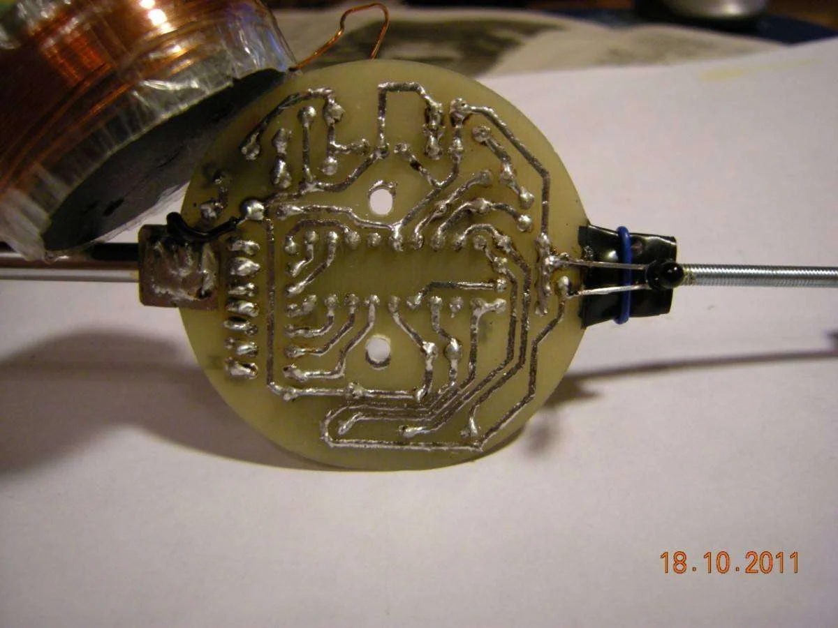

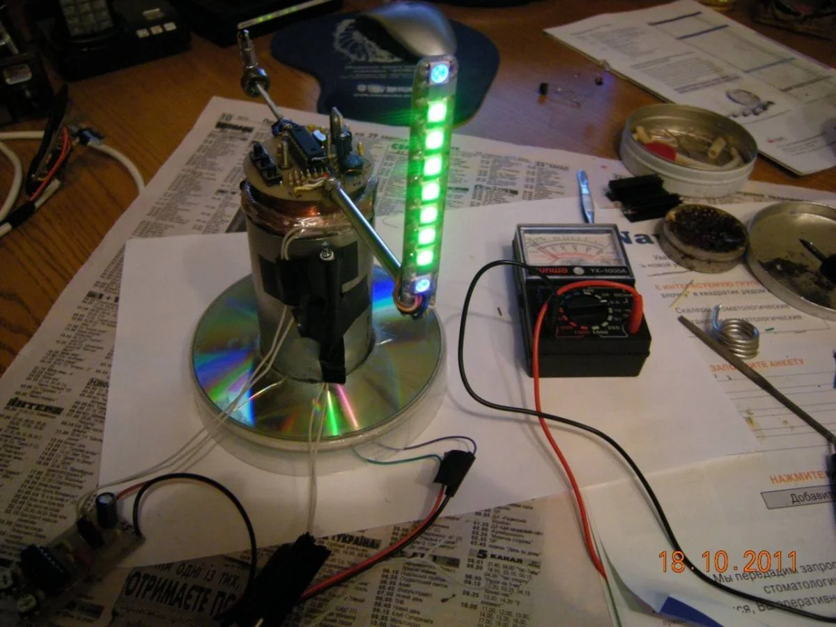

Блин, всё сделал, а часы не работают. Все светодиоды светятся, а цыфры не показывает. Может не прошилась микросхема? Что делать? Фотодиод и ИК- диоды вроде правильно впаял, ИК- видно в фотике на экране. Не пойму, что не так?
Когда проверял контроллер в програме, то она её прочитала, нолей не было. Когда нажал " Сравнить микросхему с буфером", выбило - Успешно проверено. Что не так??
Вот фото ещё.Насколько я понял, зелёные светодиоды не должны светится, когда часы не крутятся, а только когда фотодиод находится напротив ИК- диода. А у меня они постоянно светятся, независимо, стоят они или крутятся.

Проверь микросхему, есть ли на ней программа.
Валерий, я её уже 4 раза проверял в програматоре- когда нажимаю Читать микросхему- считывает, нулей не показывает, картинка из цифр такая же как у вас была в конце прошивки. Когда нажимаю- Сравнить с буфером, тоже пишет- Успешно проверено. Что не так?
А ты уверен, что нигде и ничего не коротит на плате?
Сегодня буду проверять, спасибо!!!!!!

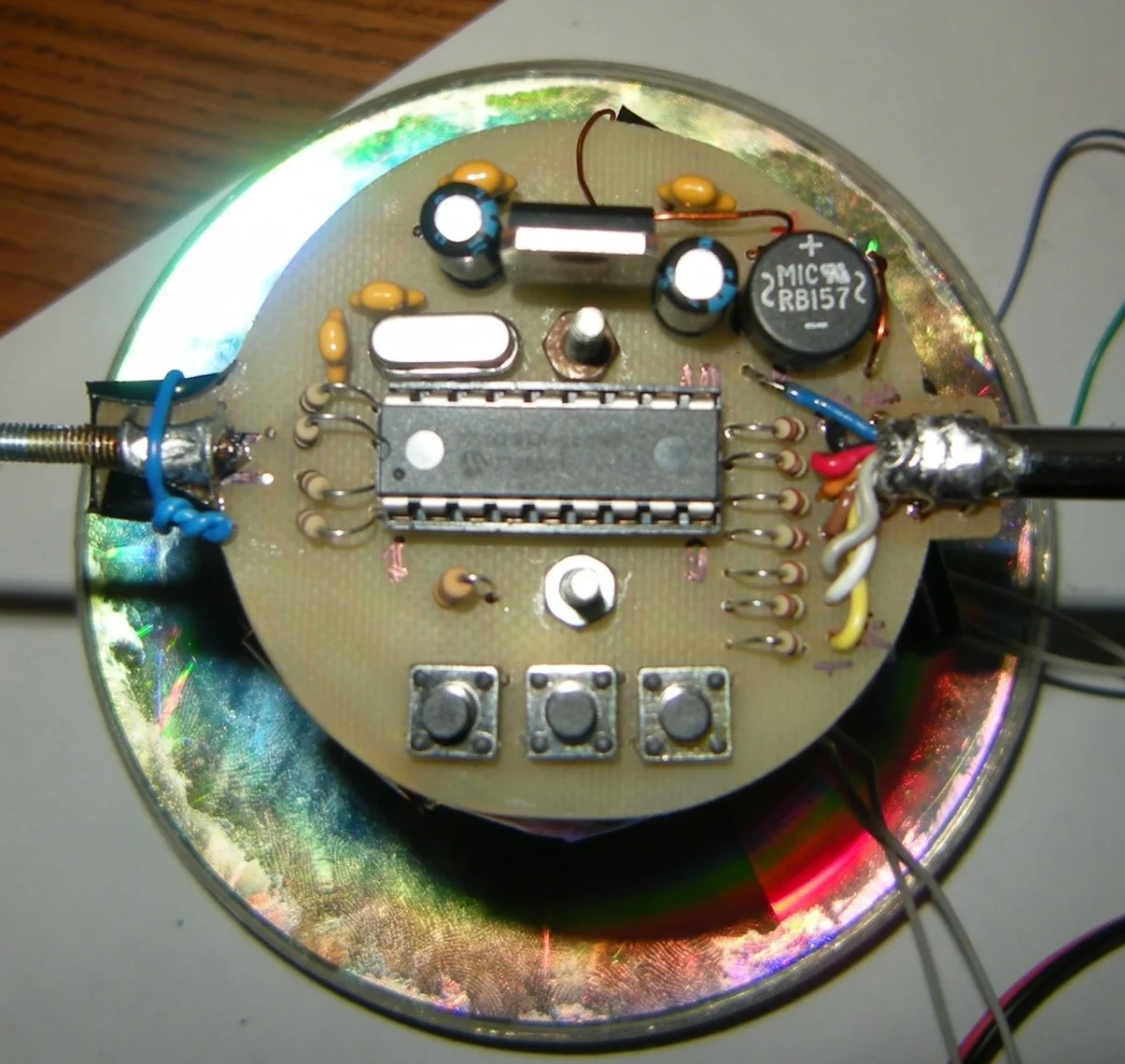

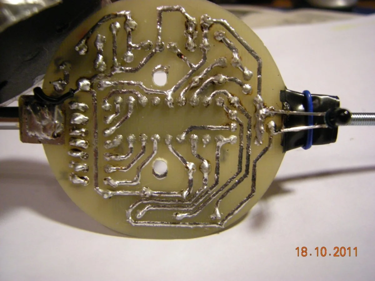

Вот фото платы часов. Я думаю, может фотодиод не подходит? Или напряжения не хватает часам? Из-за этого может не работать?

Измерь напряжение на выходе стабилизатора. И ты уверен, что это фотодиод? Больше напоминает светодиод.
Серьёзно??? Но мне сказал продавец, что это фотодиод......
попробуй промыть платку от флюса и еще раз проверь на КЗ . раз диоды постоянно горят то или микра дохлая или где то коротит
Флюс- может быть, хотя я везде между дорожками проходил тоненьким резцом, вроде нигде не коротит. А вот насчёт микросхем- я взял 2 шт., и они обе себя так ведут, так что я не думаю, что они палёные.
А при замыкании контактов фотодиода индикатор вспыхивает?
Нет, ничего не меняется, они горят постоянно, и только если пальцем дотрагиваюсь до кварца и ещё какого-то вывода, то начинают мигать, а так- глухо....
Может и кварц быть неисправным.
