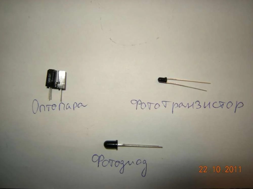

Вот купил кучу деталей. Какие из них использовать как фотодиод. Кстати, в магазине я узнал, что чёрные фотодиоды - это и есть ИК-фотодиод, поскольку длина волны у него и ИК-светодиода, совпадают(470 нМ) . Но вот почему он отказывается у меня работать- непонятно, может мало мощности у ИК-светодиода?

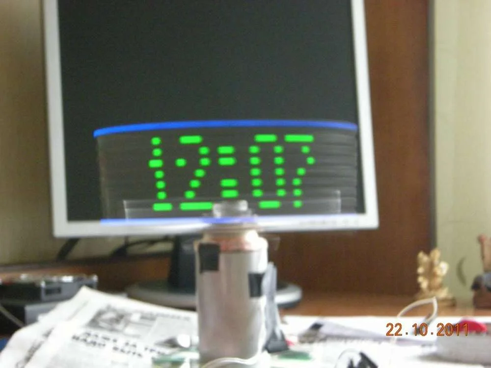

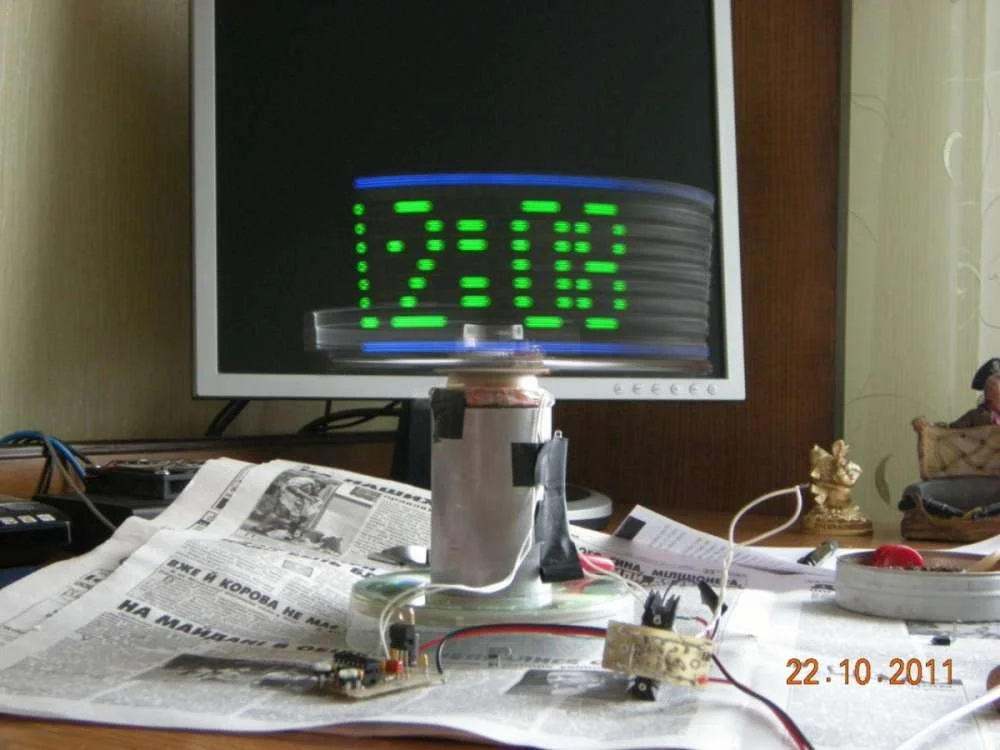

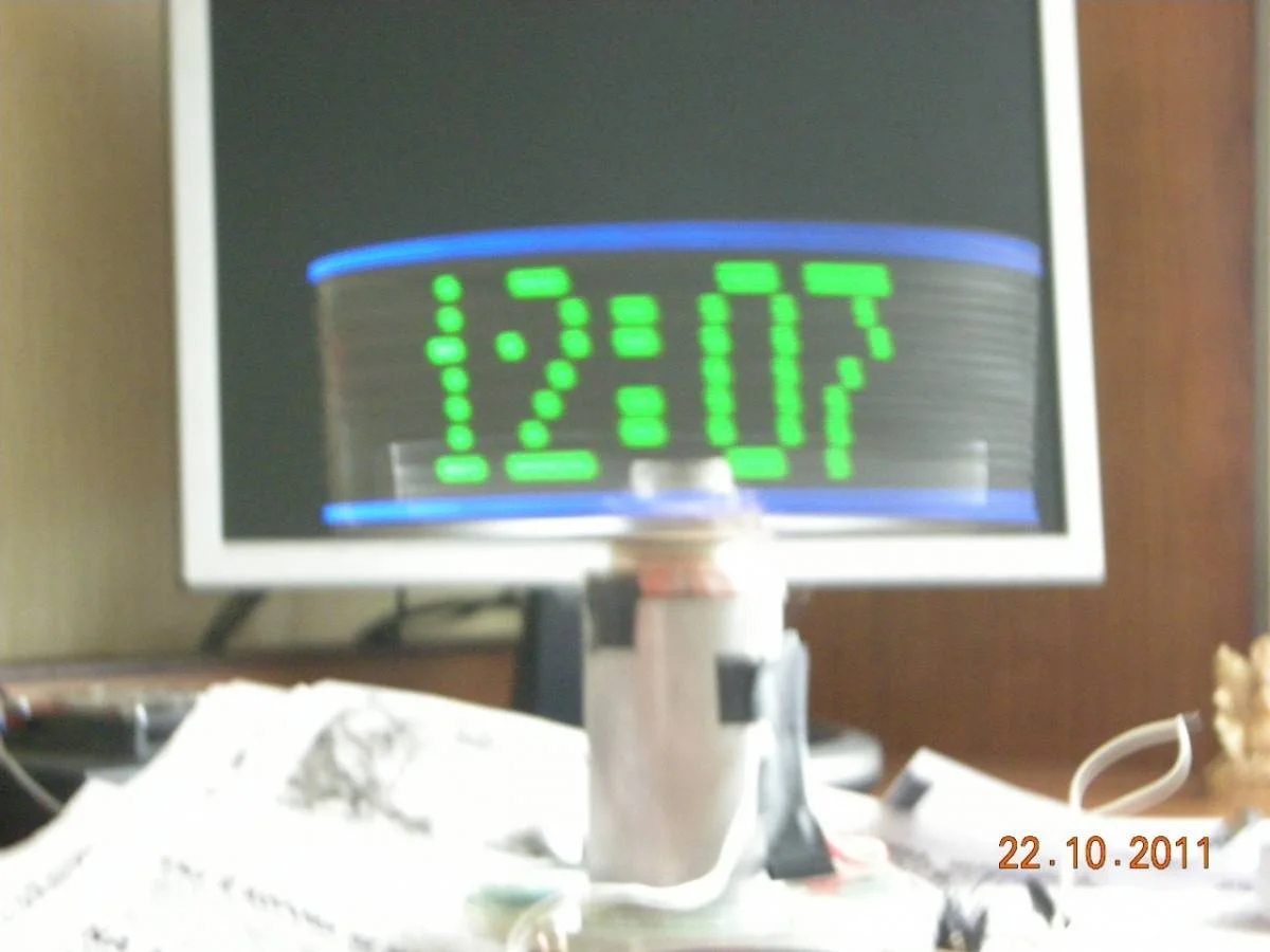

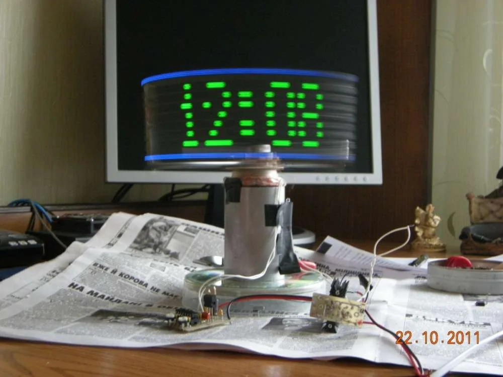

УРАААААААААААААААААААА!!!!!!!!!! Наконец получилось! Впаял вместо фотодиода фототранзистор и часики заработали!!! Теперь надо поработать над внешним видом! СПАСИБО ОГРОМНОЕ Валерию и Сане( DREDD) за помощь, без вас я бы не справился !!!!
Вот фото часиков. И ещё, хочу дать совет тем, кто будет собирать эти часы- ставьте сразу вместо фотодиода ФОТОТРАНЗИСТОР, он такой же чёрный как и фотодиод, иначе будете мучиться как и я неделю!!!!
