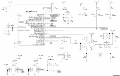

PICkit2-Lite у меня есть схема...и печатка и статья...НО проблема в том что в схеме применяется программатор, получается замкнутой круг....Извините за ссылку на другой сайт... ССЫЛКА УДАЛЕНА
[MOD2]Лучше перетащите статью сюда с неактивной ссылкой на источник.[/MOD2]
Дред держите схему просто программатора для пика...
О этот вариант по проще.
А вот это уже ирония.
Спасибо - завтра попробую поискать детальки - может и получится что нибудь.

Нашел тут схемку похожего программатора может с ним зафурычит
