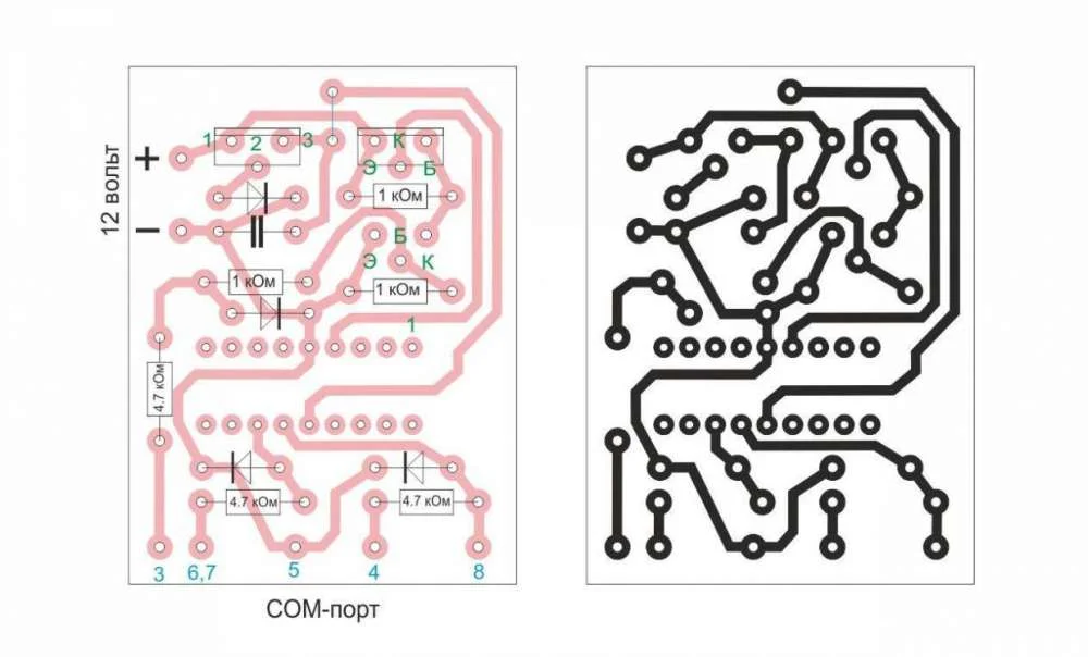

Посмотрел и судя по всему, они у тебя неверно впаяны.
На "землю должен идти плюс, а не минус. Я отметил, где должен быть плюс.

Перевернул, проверил во всех трёх точках 0,5в - так и должно быть? (Это когда подключен к ком пору)
Да я не мерял. А какие у тебя там стоят диоды? А то они могут отличаться маркировкой. На одних минус помечен полоской, а на других плюс. Это надо было определить тестером и впаять согласно схеме. Просто ты, когда проектировал плату, несколько ошибся.
Я их выпаял из мышки, так вот там они были впаяны так же как у меня в первый раз (судя по картинке на плате) я поэтому так их и впаял.
Вот фото
Так плата ваша, просто перерисована в layout :)
У меня на схеме диоды изображены плюсом на "землю". А что за диоды в мышке - я не знаю. В таком же корпусе есть стабилитроны.
Да, одинаково. Только я ошибся, диоды не так нарисовал. Их надо перевернуть все, кроме диода в цепи стабилизатора.

Перепаял, запрограммировал.
Нажал чтение и аллилуйя - появилась пошивка или её часть, но хоть что то уже прогресс ща просто уписяюсь от восторга :tehnari_ru_159:
Скажите а то что я вижу в прошивке потом визуально должно совпадать с тем что показывает после чтения?
Да, но ты её перепрошей, если до этого диоды были впаяны неверно.
ну у меня только после того как перевернул и прошилась - до этого были одни 0000
Ну вот новая проблема.
вставил контроллер в часы включил диоды мигнули -ура!!! Затем проверил замыкать выводы фотодиода - мигает!!! Включаю куллер, реакции ноль (не мигает) проверяю напряжение на часах при подключении куллера падает с 5в до 3в (наверное БП слабоват).
Подключил к куллеру отдельный блок питания все закрутилось, напряжения впорядке, но часики не горят (фото диод переворачивал картина не меняется.
