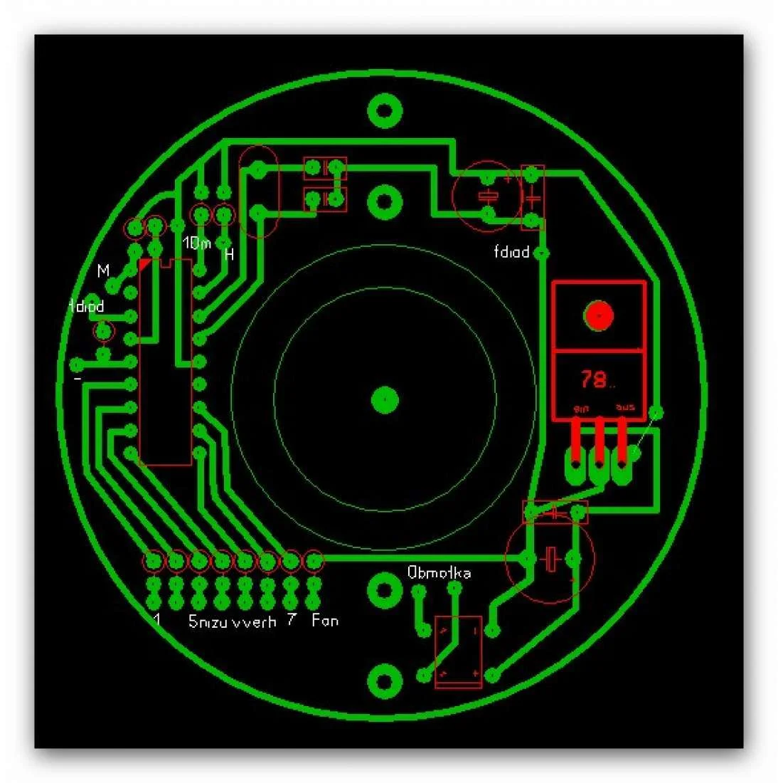

Доброго времени суток. Часы запустил, вместо фотодиода поставил фототранзистор ФТ-1К. Но видимо что то напутал с индикацией потому что не понятно что показывает.
    36.7 KB · Просмотры: 308
Разобрался в чем была проблема! Перепутал 5,6,7 выводы на светодиодной плате. Сейчас всё отлично показывает!!! Осталось самое сложное, отцентровать.
Забыл выложить печатки которые рисовал, рисовал для HDD. И для головки с видеомагнитофона (LG lf-417), конструкций видео головок много и для вашей возможно не подойдет. В архиве чертеж двух штанг и баланса (кто может выточить), кто будет использовать 5-ти миллиметровые светодиоды, профиль для них можно вырезать из радиатора, который стоит в блоке питания с компьютера(в радиаторе есть отверстия, и как раз их 9, как и нужно только они меньше, но расверлить вроде небольшой труд).
Если, кто SMD ,будет паять, то нужно отзеркалить плату.
