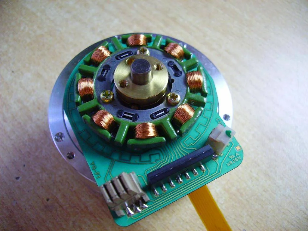

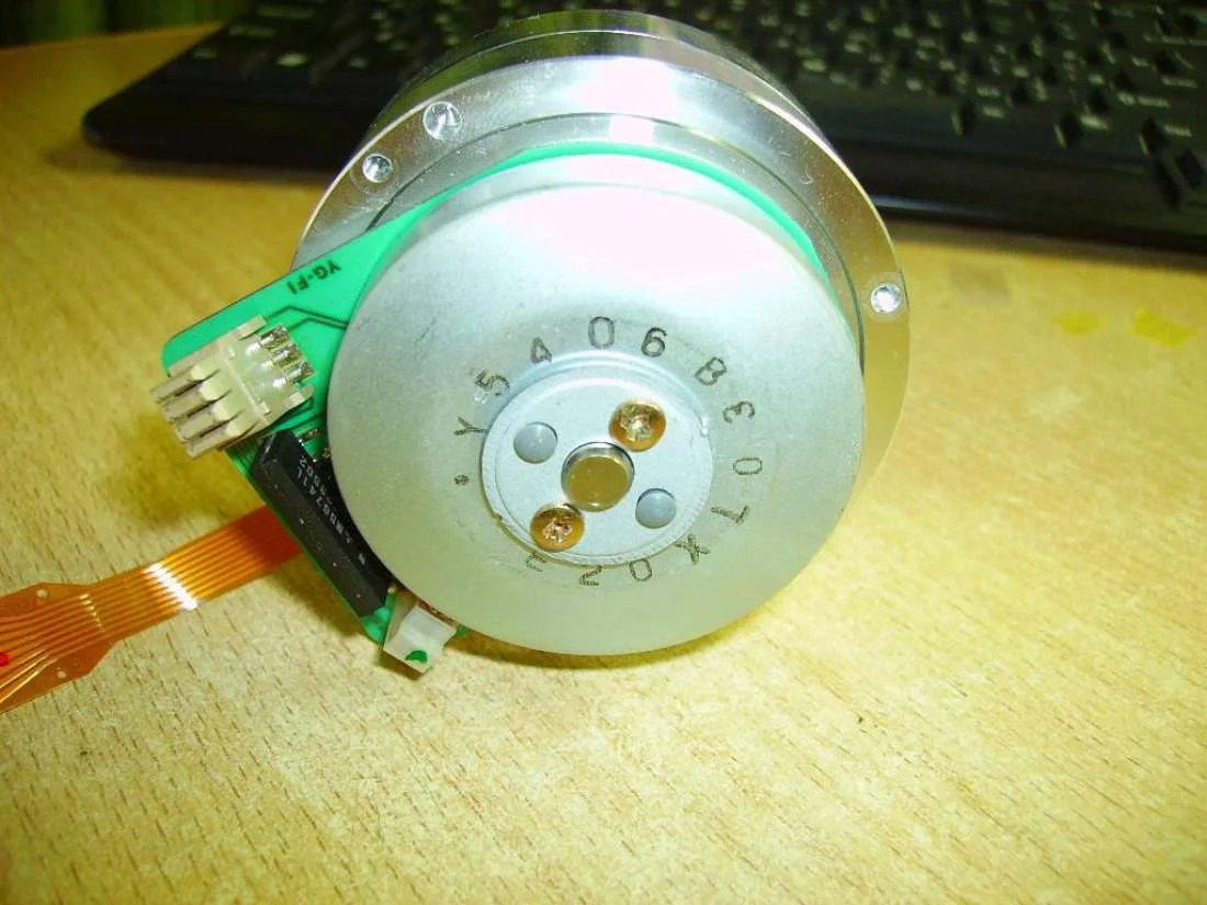

garikmogilevПомоги пожалуйста запустить двигун. Дела с ними никогда не имел, поэтому опыта и знаний не хватает. Вобщем двигатель от видика (если какие нибудь микрухи надо, могу оттуда сдернуть). Двигатель походу дела управляется микросхемой как на фото: M56741L. Как запустить его? Заранее спасибо.

Проще вего запустить головку от фуная если надо могу дать схемму
mihas161 кидай на всякий случай. Т.к. этот сломался (по кривоватости моих рук), а какие найду незнаю. Там уже чуть позже разбираться будем.
Извини, не заходил.. Этот сломался механически? Или думаешь спалил?
оторвал проволоку от платы. где-какие именно не удается распознать. на неделе заберу новый двигатель, там и буду разбираться.
