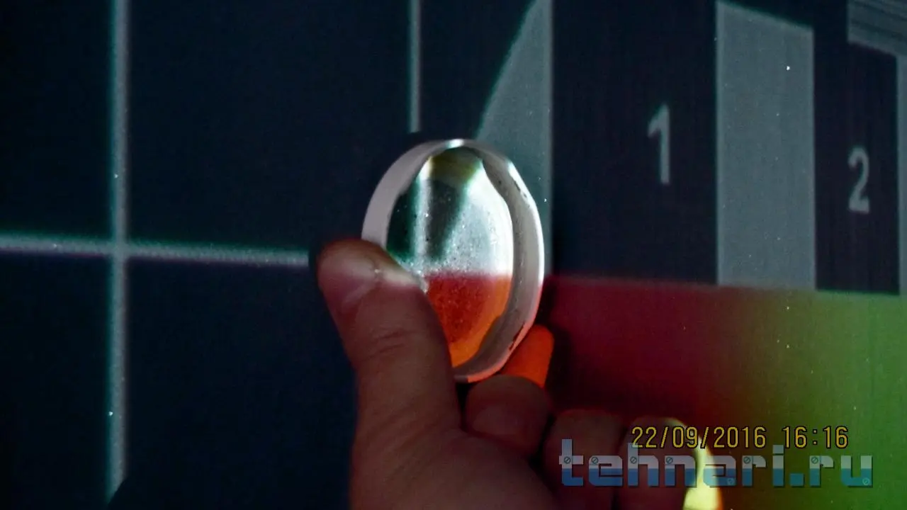

Я задумал сделать вот такой пробник,о результатах отпишусь..

Парни пока все (собрано на коленках..) но постараюсь передать тот эффект что вижу..Очень большие изменения..На пробник из ткани 8803h нанес клей ПВА а сверху насыпал дорожные шарики..То что не прилипло сыпал обратно в банку..Шариков очень мало по этому пробую на малых размерах..Но я скажу надо очень тщательно проработать этот вариант,есть потенциал у этой схемы!

Во первых изменился уровень черного(зрительно черный глубже) яркость под разными углами практически равномерная,что очень странно..И картинка иная..Не могу пока детально описать(но круто!!!) Даже с учетом на примитивность опыта и очень крупные шарики...Под углом когда ткань отражает свет с окна (на пробнике очень хорошая картинка..)
Присмотритесь..Я чуть уменьшил яркость у фото(лучше видно)

HCORE, а не возникает двоения или размытия на тонких линиях? Когда думал луч проектора направить вниз зеркалом столкнулся с необходимостью использовать зеркала с амальгамой над стеклом, а не под - как раз для того, чтоб убрать помехи и двоение. В шариках такого эффекта из-за преображения не возникнет?
Хотя, наверное, на крупных шариках это не просто разобрать - на фото они выглядят грубее, чем ткань.
Нет двоения не вижу,но пробник как изнутри светится ..Прикольно..Нужны очень маленькие шарики,тогда картинка действительно качественная будет..
